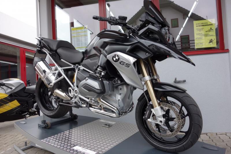

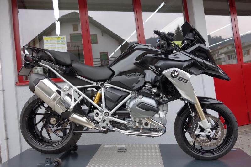

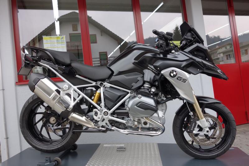

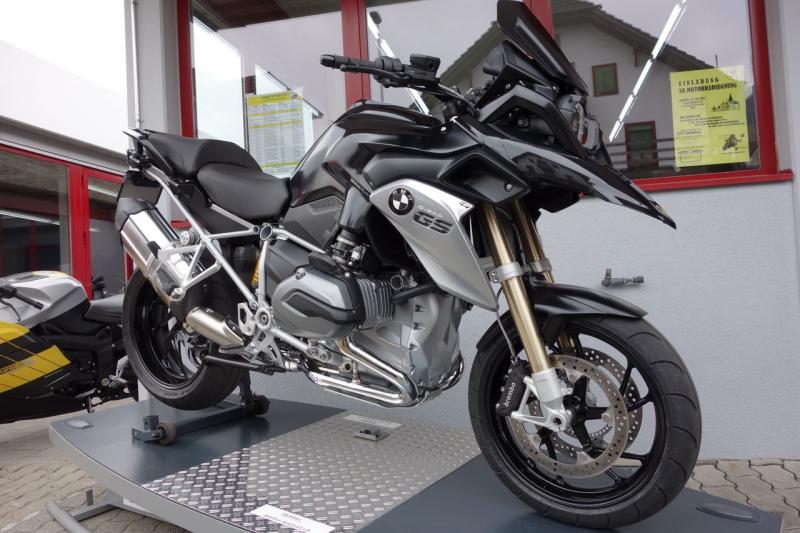

Das ist ein Umbau von meinem Freundlichen. Fährt der kleine Bruder vom Chef.
Vorne ist auch ein K-Rad drin, aber ABS mach wohl noch Schwierigkeiten (geht/geht nicht) wie ein Blinker . . .
Auch kein Spurversatz, bin schon hinterhergefahren und die sind da sehr penibel, entweder 100 Prozent
oder gar nicht. Mittlerweile ist noch ne Touratech Sitzbank drauf.

interessant,
ich habe nicht erwartet, dass die breite K-nabe da rein passt ...
aber wenns so ist, dann um so besser, da gibts dann schon viele räder auf dem markt.
zum abs:
bisherige umbauten waren da meist unproblematisch.
ich hoffe, das wird bei der neuen kein größeres unterfangen.
evtl kann man ja mit verschiedenen abs-ringen experimentieren.

Also. In schwarz mit schwarzen Felgen, super.
Ok, der ABS Ring ist noch der alte, also zu groß. Aber das lässt sich mit Drehteilen regeln.

Die Firma hat ihren Sitz in der Schweiz, es wird also kein Mustergutachten geben.
