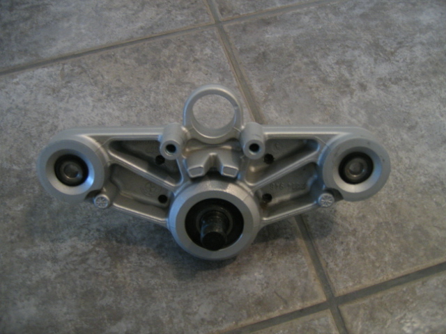

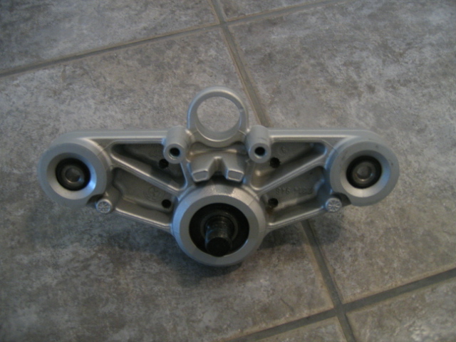

die beiden innen neben den Galelholmführungen.
OK. Wenn man sich die Brücke der R anschaut mit den Gewinden in deutlich dickerem Material...... vielleicht bin ich da ja auch übervorsichtig...... aber ich würde an der GS Brücke an den Knubbeln nix bohren. Lieber von Larsi ne gebrauchte R kaufen....
Grüße Volker

Hallo Volker,
schon die 2 Punkt Befestigung des Cockpits der R an sich halte ich für grenzwertig.
Der Stahlträger und der R100R Flakscheinwerfer wiegen Einiges - und das mit 2 mickrigen Schräubchen
befestigt.
Ich würde eine Klemmbefestigung direkt an den Gabelholmen bevorzugen - ist einfach stabiler.
Das Zündschloß kann ja bleiben, wo es ist.
Bei der R100R mit vergleichbarem Gewicht war es eine stabile 3-Punkt Befestigung an oberer und unterer Gabelbrücke.
