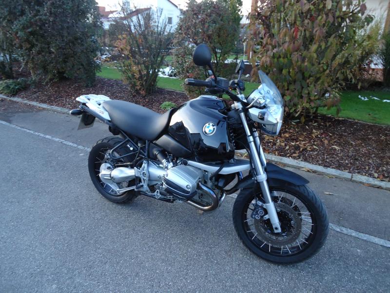

Moin.
Natürlich geht das.
Aber das ist hohe Schrauberkunst und wie du ja selbst geschrieben hast.....
Darum gehe ich mit Tommy d'accord und lass sie lieber so wie sie ist. Zum Spass haben geht's auch so. Manche, sogar viele Sachen lassen sich auch ohne Customizing Wissen, individualisieren..
Grüße Volker
Ja, die Jungs von Motorieep habens drauf. Kriegt man aber so nicht durch den TÜV.

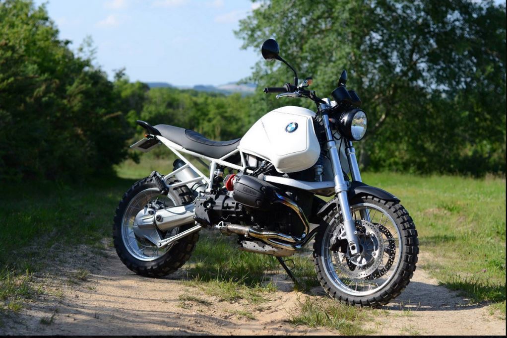

Parallel hatte ich noch etwas rumgesucht und bin auf diesen Beitrag gestoßen:
http://www.gs-forum.eu/technik-bastel-ecke-120/scrambler-106890/
In Beitrag 10 des verlinkten Beitrages ist dieses Bild zu sehen (hoffe das gibt keinen Ärger für's 'ausleihen')
Das ist zwar ne 1100er, aber das gefällt mir ziemlich gut, und ich habe den Erbauer mal angeschrieben, was genau er gemacht hat.
Laut Leebmann sind die Gabelbrücken der 1100GS und 1150GS identisch (gleiche Teilenummer), das stimmt mich schonmal froh.

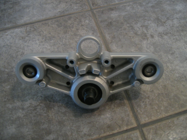

ich habe mal nachgeschaut:
Bei der R ist das Cockpigerüst vorne an der oberen Gabelbrücke mit 2 M6 Schrauben verschraubt.
Die obere Gabelbrücke der GS hat dort keine Gewinde und an der Stelle auch kein Gußmaterial, in welches man ein Gewinde
schneiden könnte. Allerdings hat die obere Gabelbrücke hinten (tankseitig) 2 "Gussbobbel", in welche man
problemlos 2 Gewinde schneiden könnte.
Dazu muß die Gabelbrücke eben ausgebaut werden. Machbar ist es.
Christian
Welche Bobbel meinst du?
Die beiden am Zündschloss würde ich nicht anbohren, das ist der Lenkanschlag...
Grüße Volker
