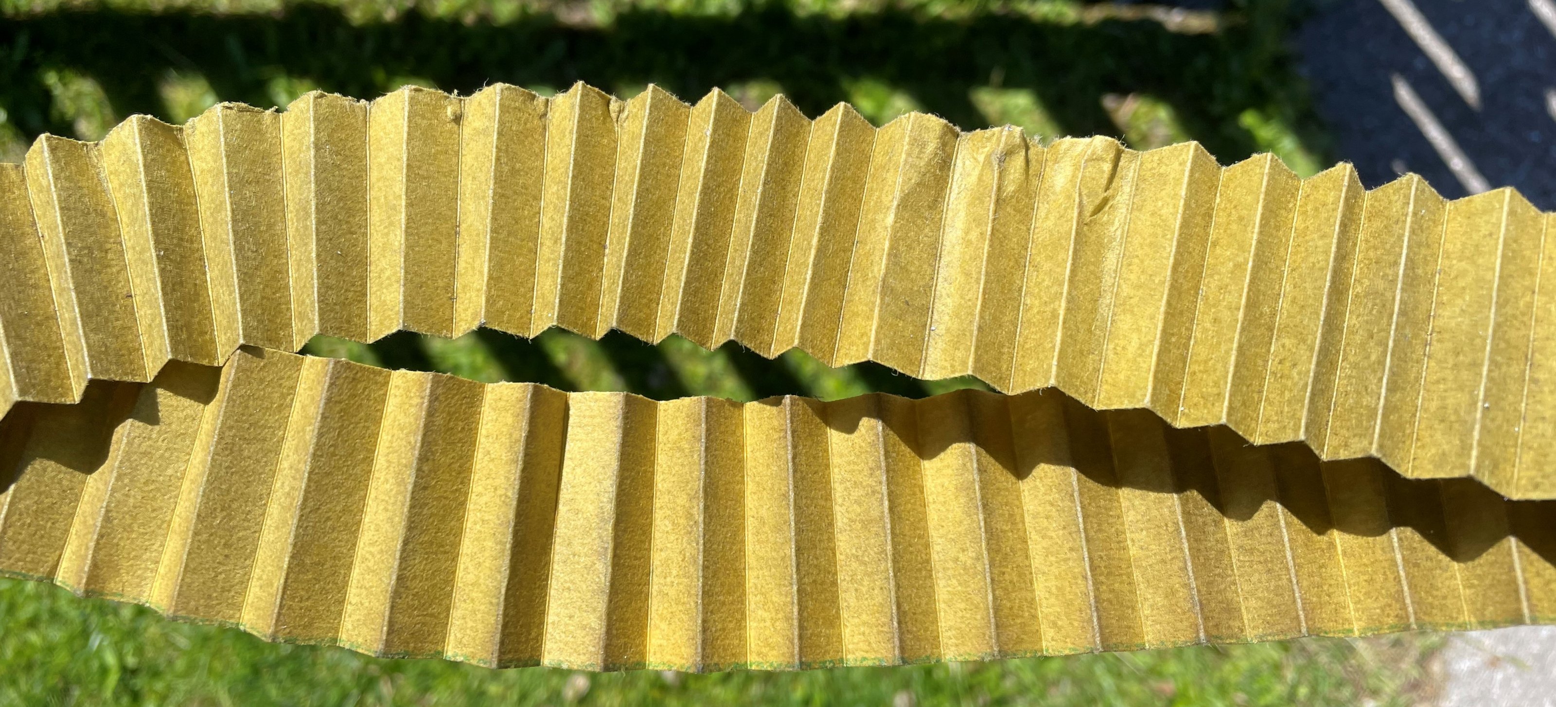

Kurzes Feedback nach 10.000 km:
Habe ich den Benzinfilter zum ersten Mal vorsorglich ersetzt. Falls sich noch Schmutz des internen Filters dort ablagert. Der Filter sah wie folgt aus:
Werde das Wechselintervall nun deutlich erhöhen.
Das nutzbare Tankvolumen beträgt bei mir mindestens 34l. Weiter habe ich es noch nicht ausgereizt (entspricht 25 km, nachdem die Reichweite 0 km bzw. --- anzeigt). Somit funktioniert die Saugstrahlpumpe wie gewünscht.
AndreasH
12.04.2010
1.478
die 1150er hat Tauschintervall für den innenliegenden Alu-Filter von 40 tkm; ich denke, dass das ein realistischer Wert für durchschnittliche Nutzung (8 - 10 tkm p.a.) ist; bei einer "Laufzeit" von 8 - 10 Jahren würde ich aber schon wechseln - egal wie viele km
