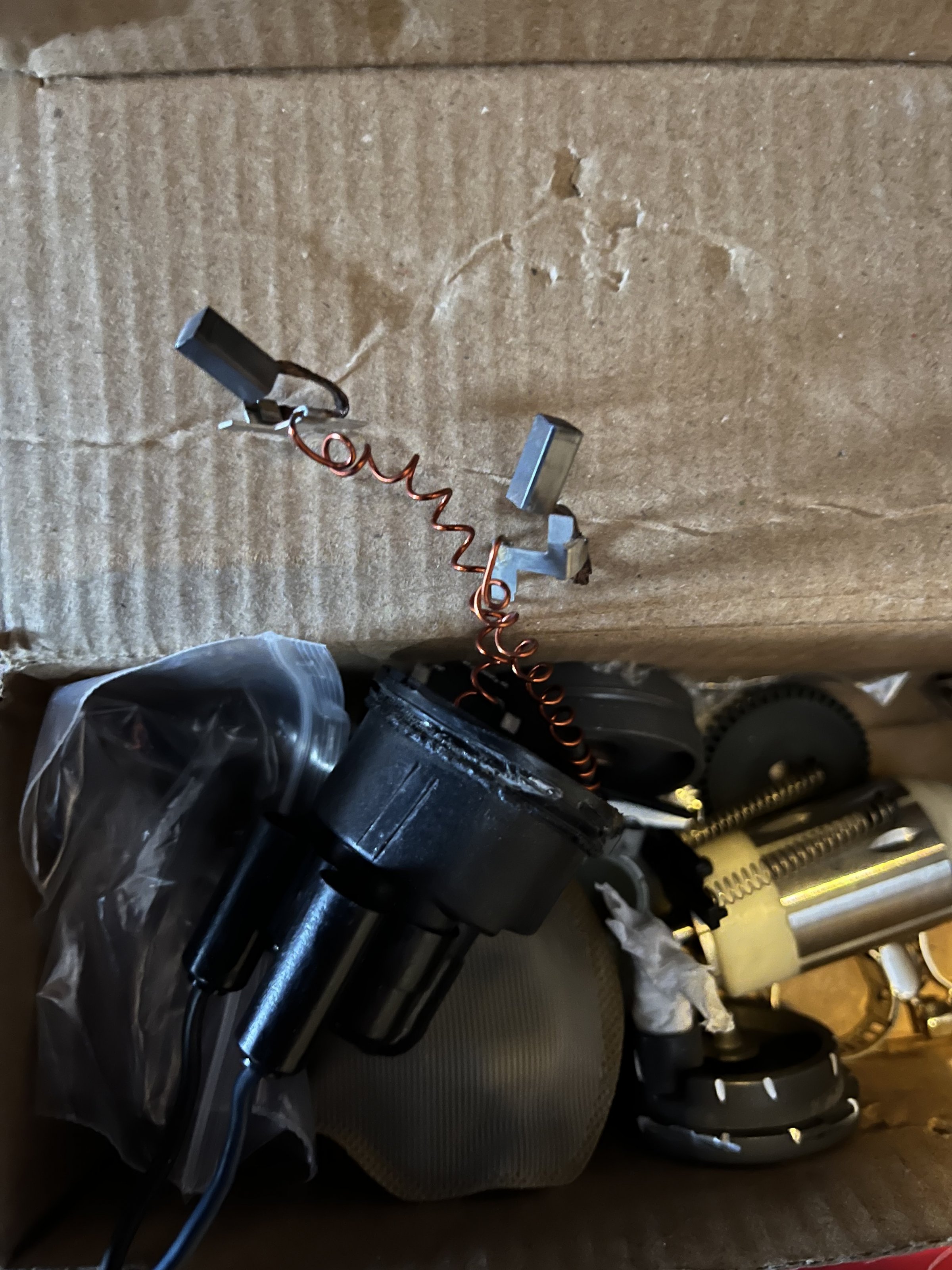

Du hast wohl noch nie so eine Benzinpumpe zerlegt. Macht nix, frag einfach. Da ist ein ganz normaler Gleichstrommotor drin mit Kohlebürsten und Kommutator = Stromwender. Deshalb muss der Feinfilter hinter die Pumpe. Und deshalb halten die Pumpen oft ewig, im Benzinbad geschmiert und gespült, aber eben nicht die Filter. Und die Funken am Kommutator machen auch nix weil Gemisch zu fett zum Zünden :wink:

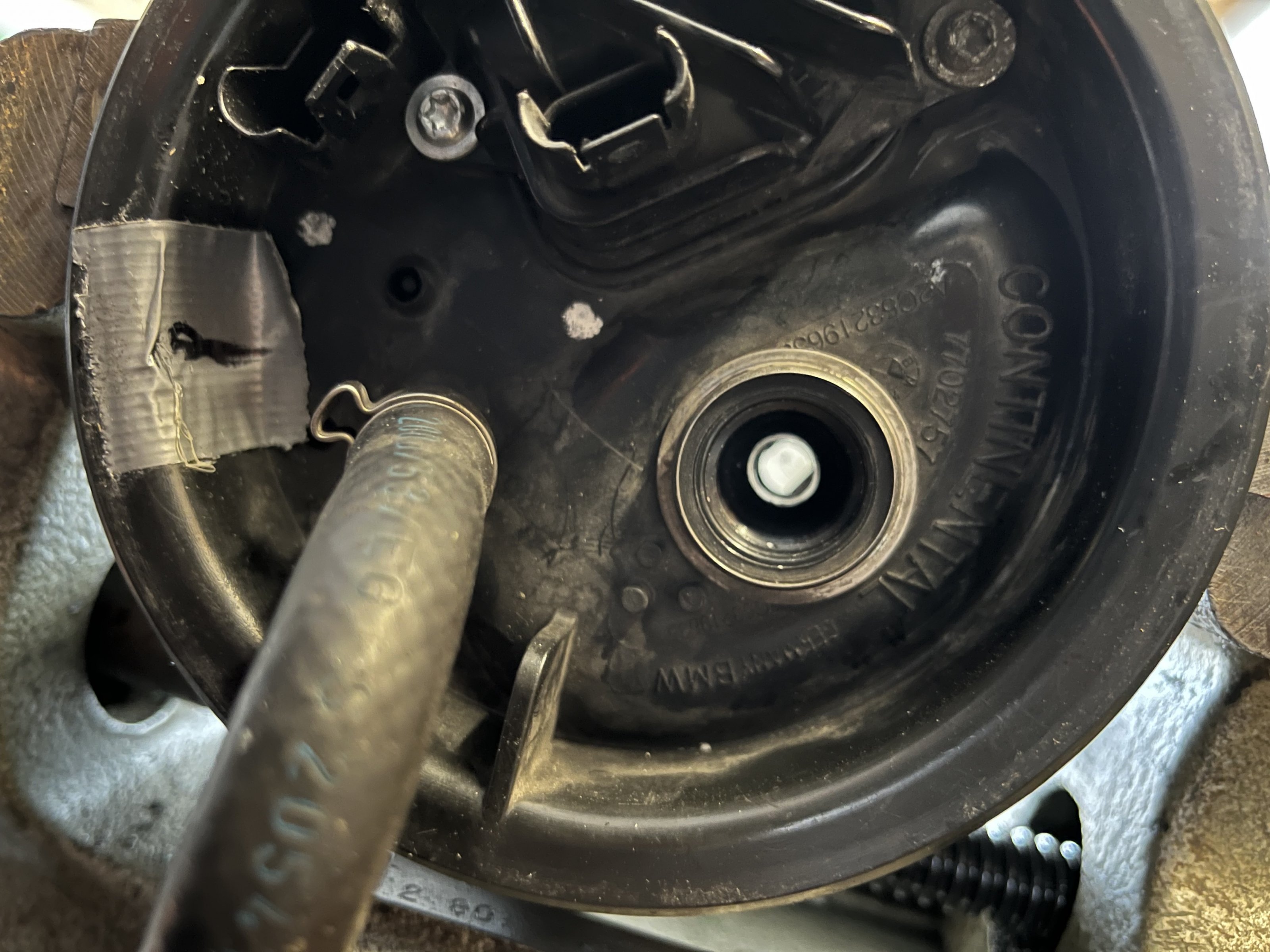

Der Filterbypass ist gebohrt
den Bohreranschlag hab ich mit 2 Stück
Benzinschlauch und einer Unterlagscheibe
improvisiert, sorgfältig gemessen und an die
Durchbohrung des Filterbodens heran getastet.
Vom Filterboden zum weissen Filtergehäuse
sind es ca. 6 mm, also aufpassen und vorsichtig
bohren :frown:' ist aber gut gegangen..:nicken:.

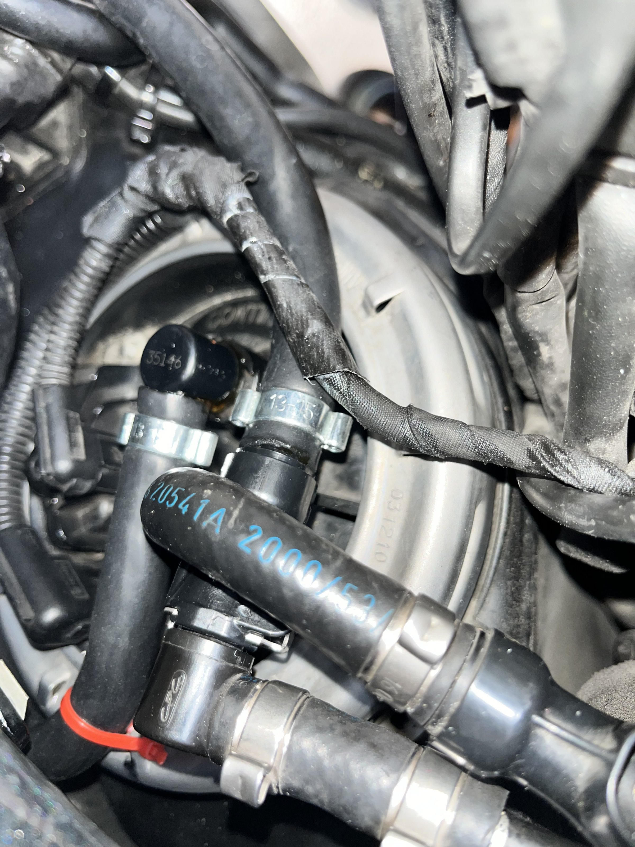

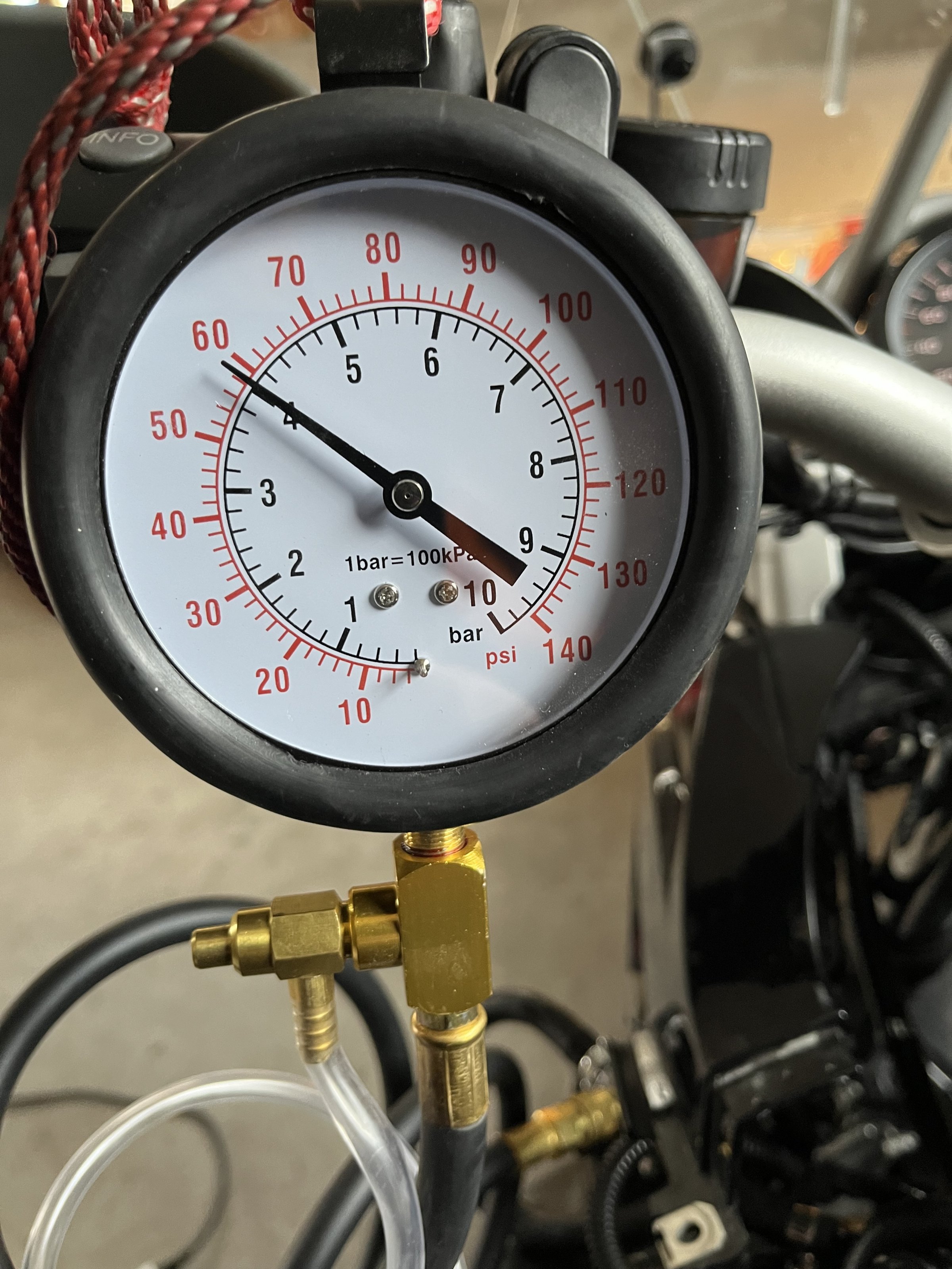

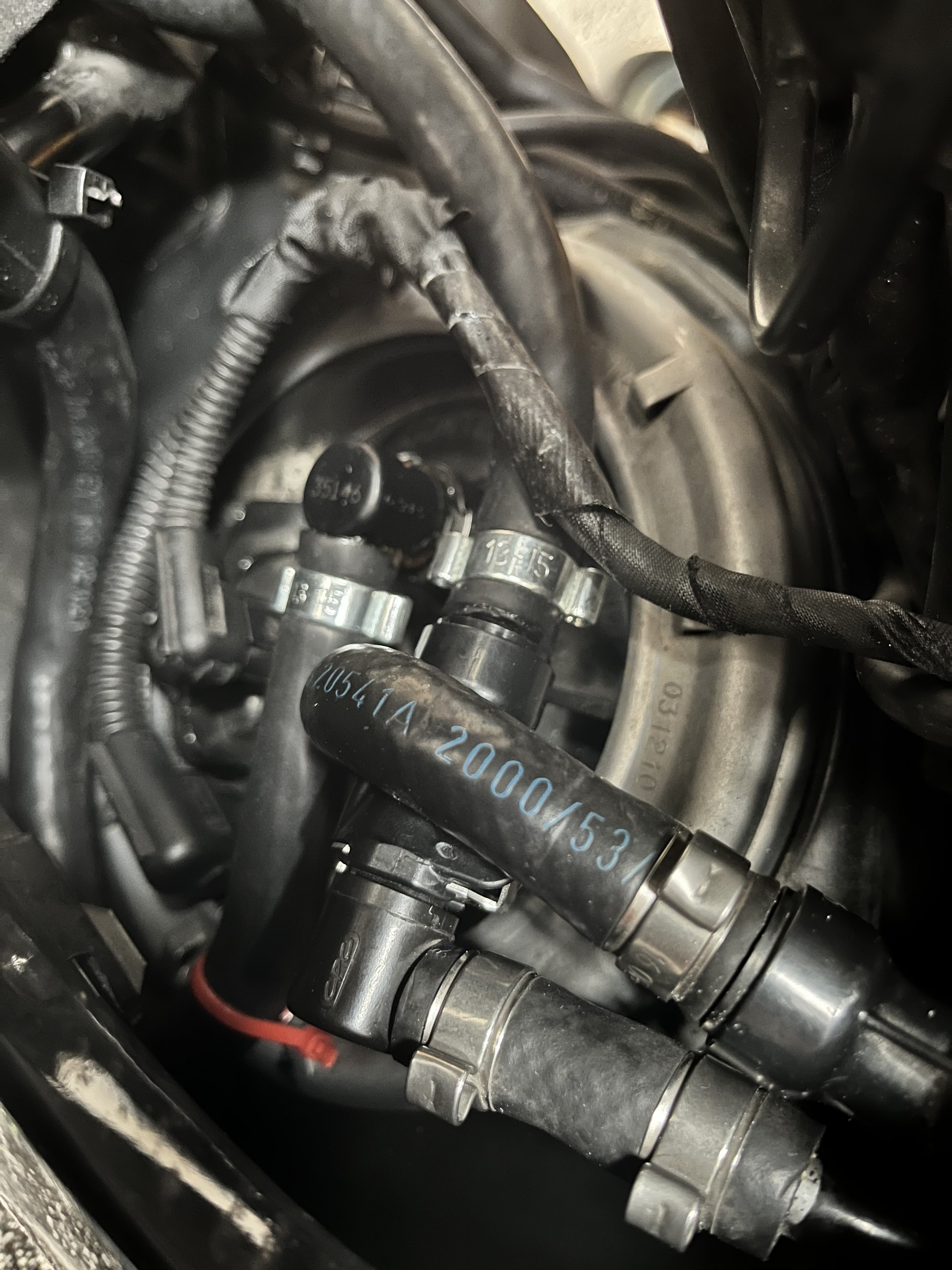

Ui, per Zufall dein Post gesehen,
hab ein paar Fotos gemacht.. + Benzindruck
mit der neuen Pumpe.
Der Filter in Fahrrichtung vorne mit dem sanften
Schlauchbogen.
Filter in Fahrrichtung hinten in Richtung Benzintank.

.. sieht vernünftig aus;
? Neue Pumpe: Wo hast Du die dann her? Wenn ich das aufmache. wäre es evtl. sinnvoll das auch gleich mitzumachen

Die Nachträgliche 8 mm Bohrung ist grösser als die Original
ca. 6 mm Bohrung im Filtergehäuse vor dem Ausgang,
da würde ich nichts mehr versuchen, zumal
der Pumpenausgang und die Schnellkupplungen
mit Rückschlagventilen versehen sind, die drosseln
halt auch noch etwas.

Du kennst aber schon die Schwachstelle dieser Variante, die Du damit konservierst ...
https://static.nhtsa.gov/odi/rcl/2013/RCRIT-13V617-4409.pdf
https://static.nhtsa.gov/odi/rcl/2020/RCRIT-20V471-9083.pdf
... und darauf baust, daß "dein" ("" da von BMW Motorrad) Verstärkungsring im Bild konzentrisch ums Bohrloch das Einreißen bzw. Weiterreißen der Pumpenplatte verhindert? Hat ja öfters nicht hingehauen, siehe Rückrufe.

Da habe ich keine Bedenken da die aufgebohrte
von ca. 6 auf 8 mm Bohrung viel tiefer im Gehäuse
liegt. Zu Risse kann das "wie ein Ochse" anziehen
der Schnellkupplung führen, da habe ich Respekt
davor.
