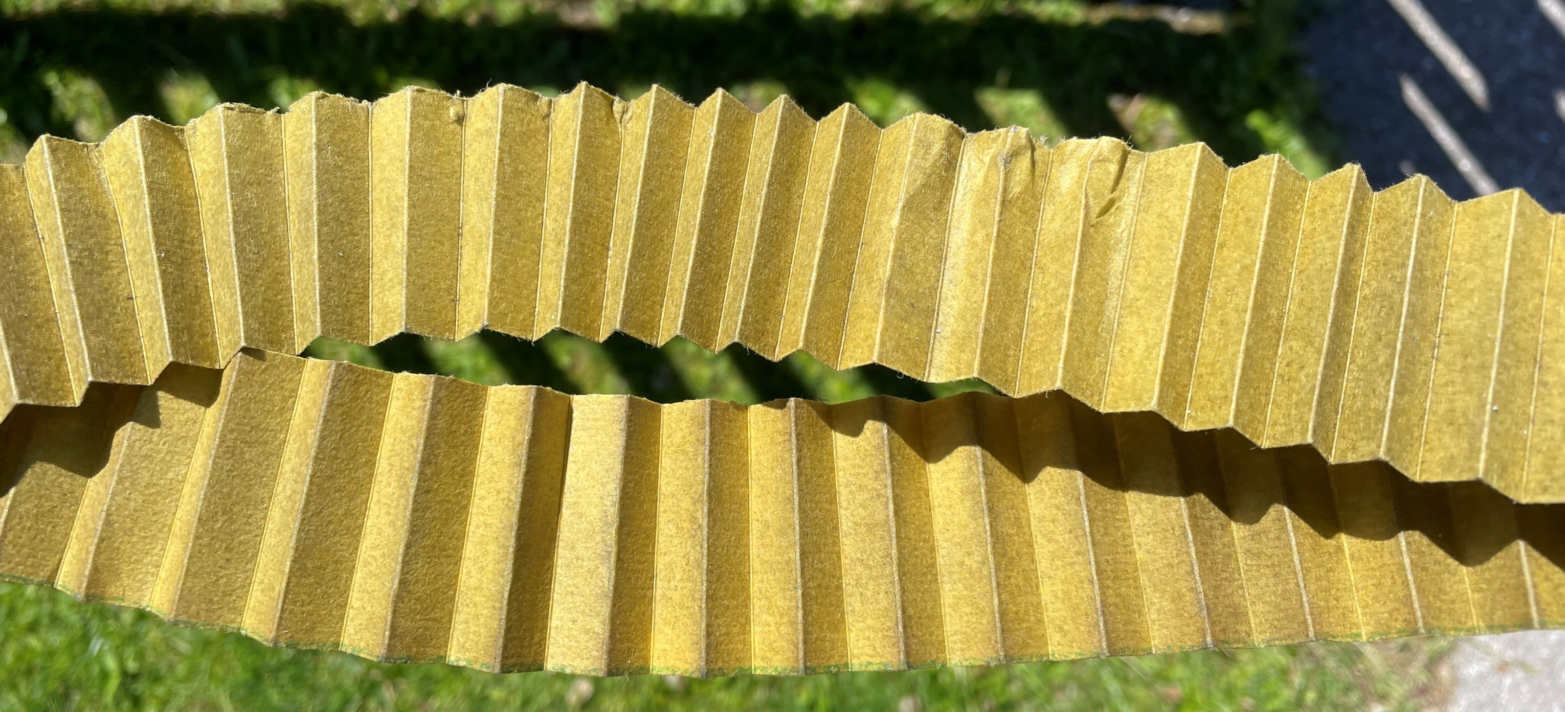

Kurzes Feedback nach 10.000 km:
Habe ich den Benzinfilter zum ersten Mal vorsorglich ersetzt. Falls sich noch Schmutz des internen Filters dort ablagert. Der Filter sah wie folgt aus:
Werde das Wechselintervall nun deutlich erhöhen.
Das nutzbare Tankvolumen beträgt bei mir mindestens 34l. Weiter habe ich es noch nicht ausgereizt (entspricht 25 km, nachdem die Reichweite 0 km bzw. --- anzeigt). Somit funktioniert die Saugstrahlpumpe wie gewünscht.
Danke für dein Feedback, so macht es Spass
sich technisch auszutauschen, das Filterpapier
sieht noch neuwertig aus:daumen-hoch:.

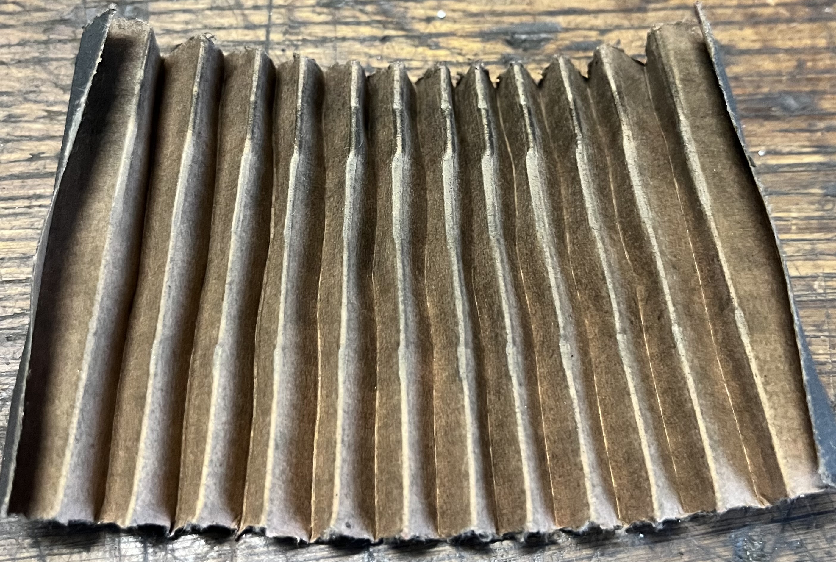

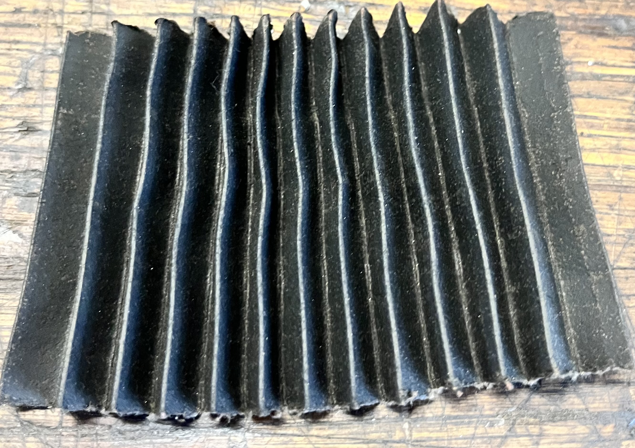

Kürzlich hab ich einen Suzuki GSXR 1000
Benzinfilter geöffnet der ca. 50000 km drauf hat,
die arme GSXR drehte nicht mehr als 6000 U/ min.
Da wir 4 Tage in Mugello waren musste eine
Notlösung mit einem externe Filter realisiert
werden, die bis auf weiteres so bleibt :rollleyyes:.
Saubere Seite
Schmutzige Seite :eekek:
