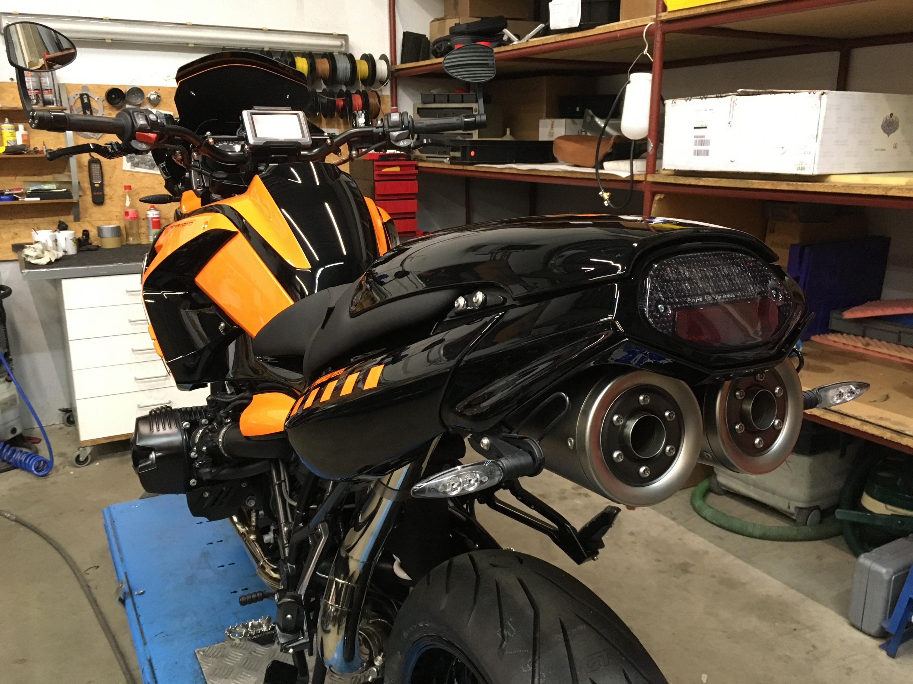

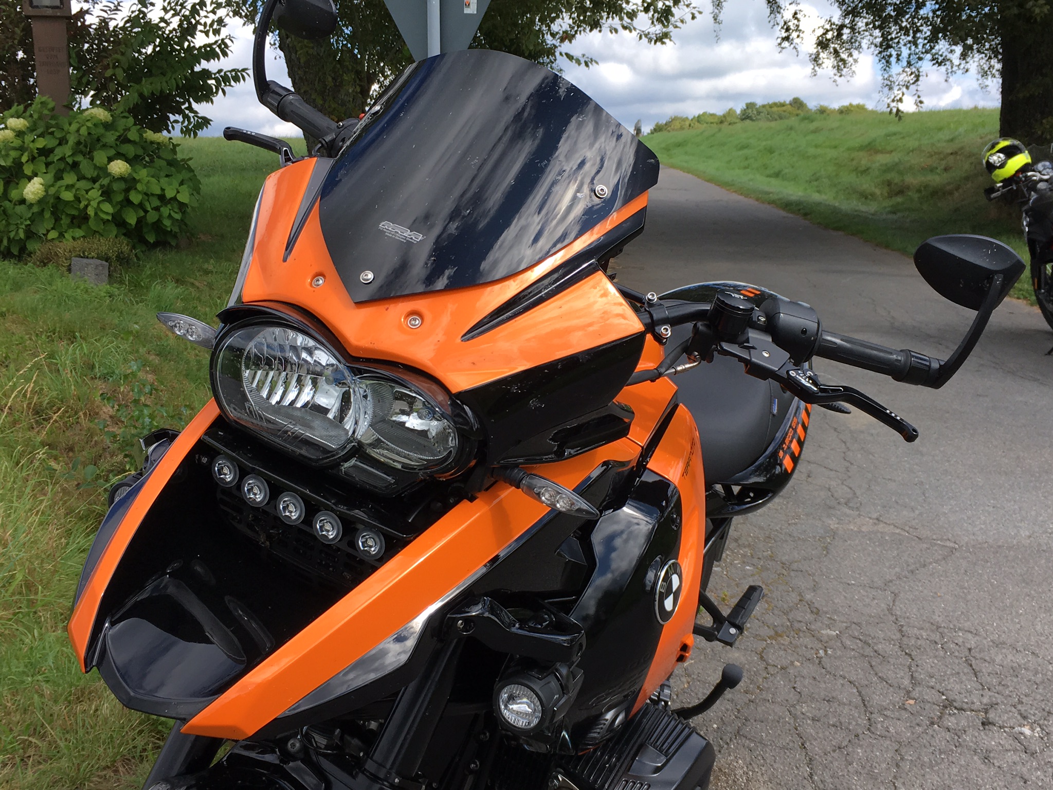

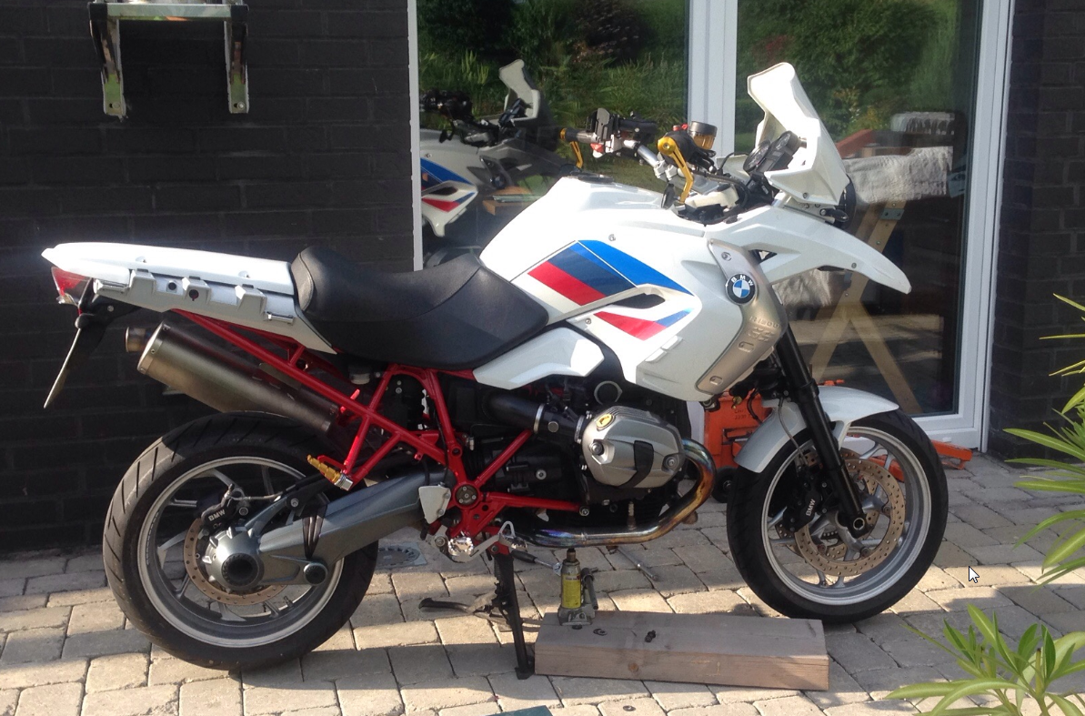

Sauber, toll erdacht und gemacht! :daumen-hoch:
manfred180161
manfred180161
12.10.2015
6.846
Echterdingen
R1250GS Adv.Trophy 2023

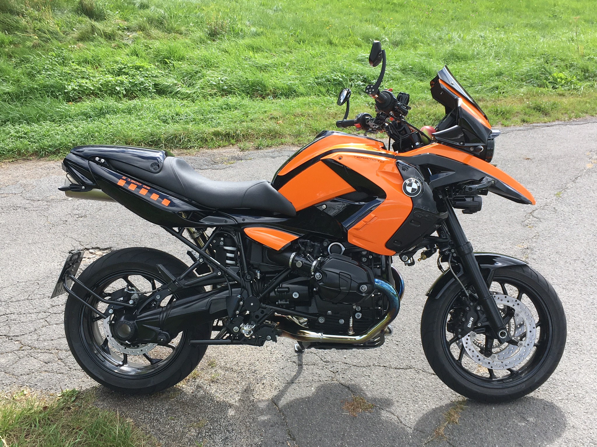

Hast das alles eintragen lassen oder eher "einfach mal so"?
Sieht auf jeden Fall prima aus.
Der Manne aus Echterdingen
bmw-racer
bmw-racer
20.01.2014
12

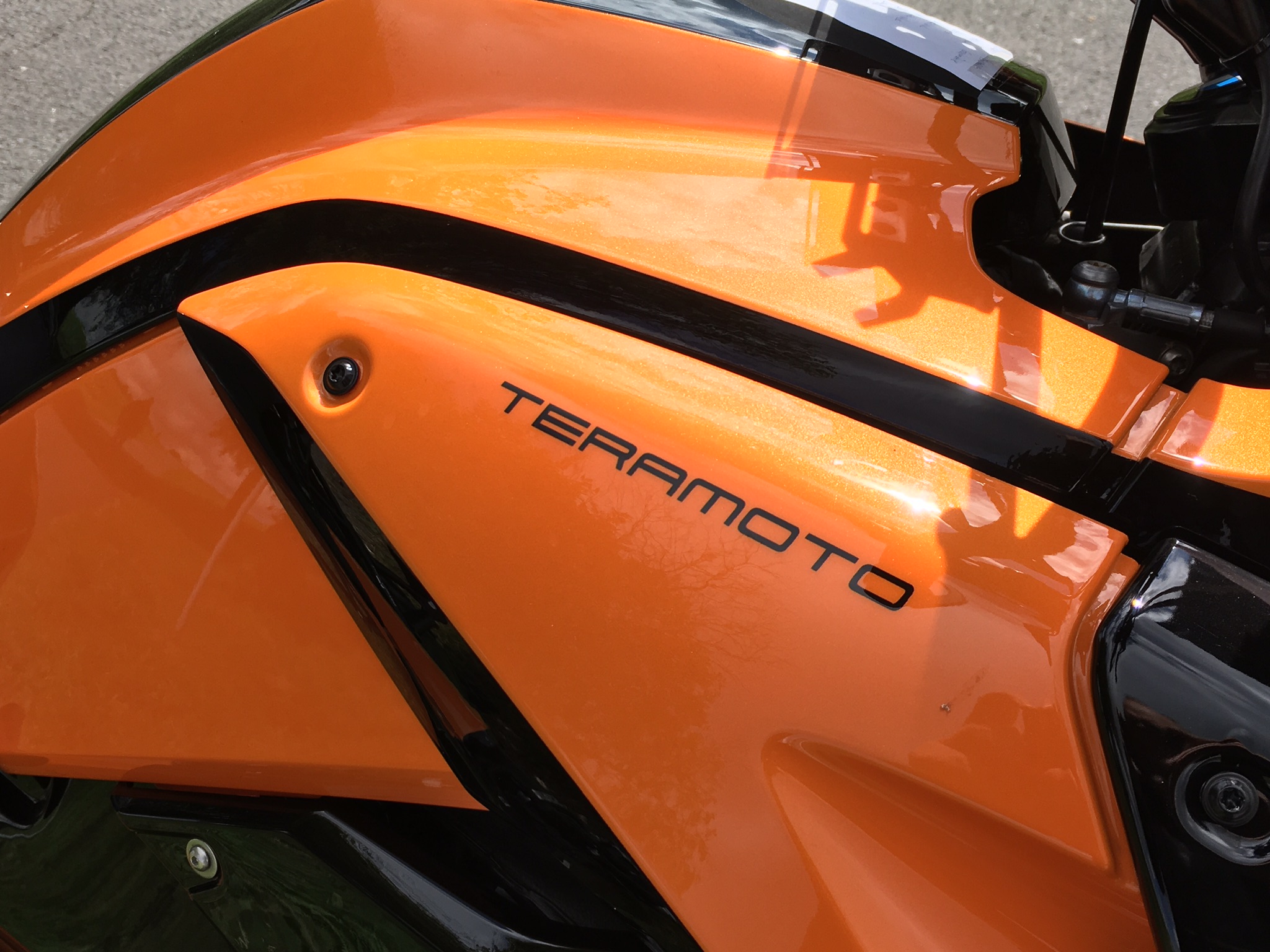

Hallo Manne, ist alles bis ins Detail eingetragen. Ich habe es Tüv begleitet umgebaut. Von daher war es kein Problem.
Ursprung war eine Triple Black Bj. 13.
Aber viele, viele Stunden Arbeit und Recherche :cry:

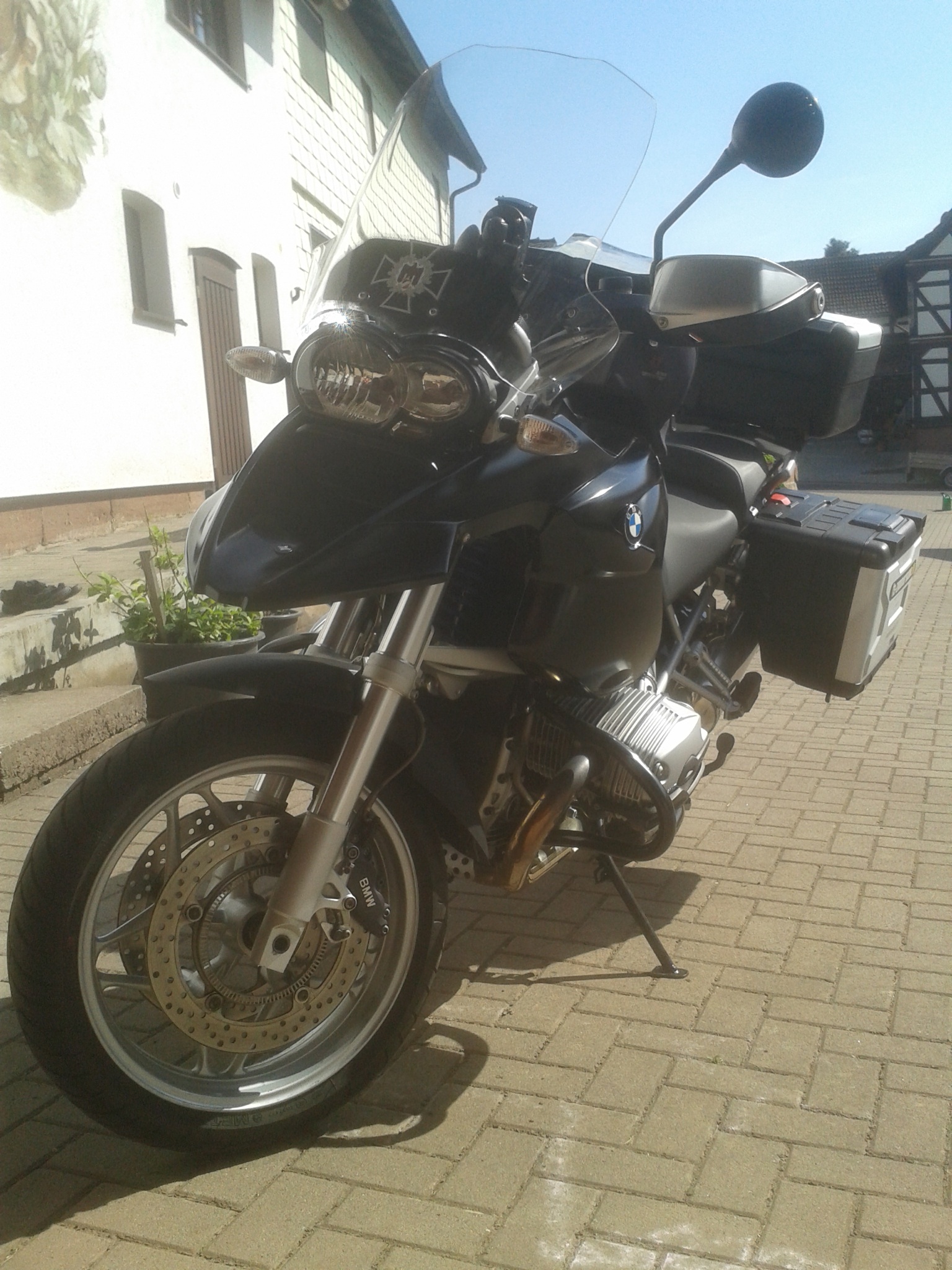

ich habe auch das ADV fahrwerk vo / hi verbaut. hatte am anfang nur hinten. das fuhr sich recht gut, weil man durch die " keilform " mehr druck auf dem lenker hatte. dann habe ich vorne eingebaut, alles wieder wie früher, nur höher... ich plane im sommer das vorne wieder zu tauschen. hat aber damit zu tun das ich 1. kein kurvenkratzer bin und 2. mit der sitzposition der GS nicht so glücklich und 3. mehr gewicht auf dem lenker möchte.
übrigens, im stehen fahren geht dann nicht mehr, es fühlt sich an, als ob man " vorne rüber " geht.
gruss, stefan
Ich hab in die TB ein Fahrwerk der ADV eingebaut. Die normale höhe bietet mir durch das kleine Vorderrad zu wenig Schräglagenfreiheit.Ich hab hinten auch das höhere FB drin. Ketzer behaupten man MUSS nur das Vordere umbauen....:throwball::)

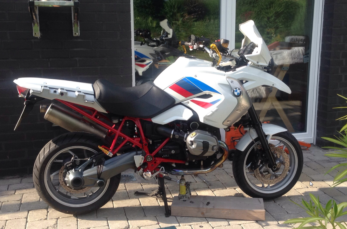

Hallo , habe seit 2020 eine schwarze 2005-er GS mit Räder von der ST drauf ( 17 " 180 und 17 " 120 )
Wilbers - Fahrwerk und Remus-Revolution verbaut . Kotflügel vorne noch von 19" sieht sch....... aus .
Steht am Hauptständer nicht sicher , weis nicht so recht wie ich das beheben kann ?

Natürlich alles eingetragen

Dann kann es aber nicht der Serien Hauptständer sein, denn eigentlich ist das Bike mit den kleineren Vorderrad 2,5cm tiefer.
Somit sollte sie mindestens genauso gut stehen wie mit dem 19 Zoll Rad.
Ich vermute du hast einen verkürzten Ständer montiert.

Ist der originale Hauptständer , ist eigentlich zu lang . Das Gefährt kippt nach vorne und beim kleinsten bisschen fällt sie nach vorne vom Ständer. Zur Winterzeit stelle ich vorn einen Bock drunter , so stehen beide Räder ca. 12 - 15 cm frei . mit etwas Gefälle nach vorn geht garnicht . Dann halt nur Seitenständer , der ist aber bei diesen Baujahren auch nicht die absolute Klasse , könnte etwas mehr nach vorne stehen . Vielleicht liegt es auch am niedrigen Fahrwerk von Willbers .
Hatte vorher eine schwarze XJR 1300 Bj. 2001 , die hat absolut sicher gestanden , naja wahr auch alles original dran .
