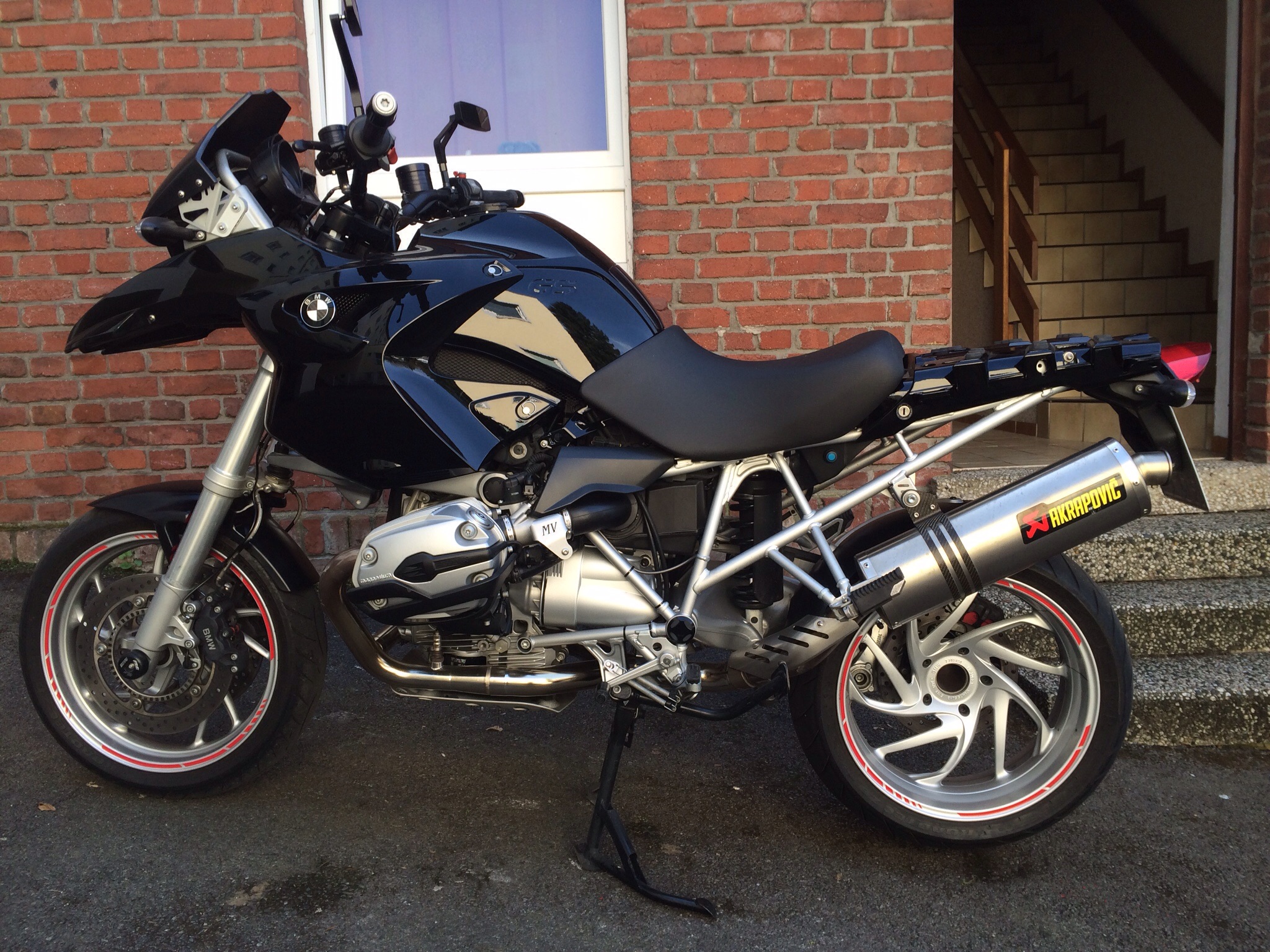

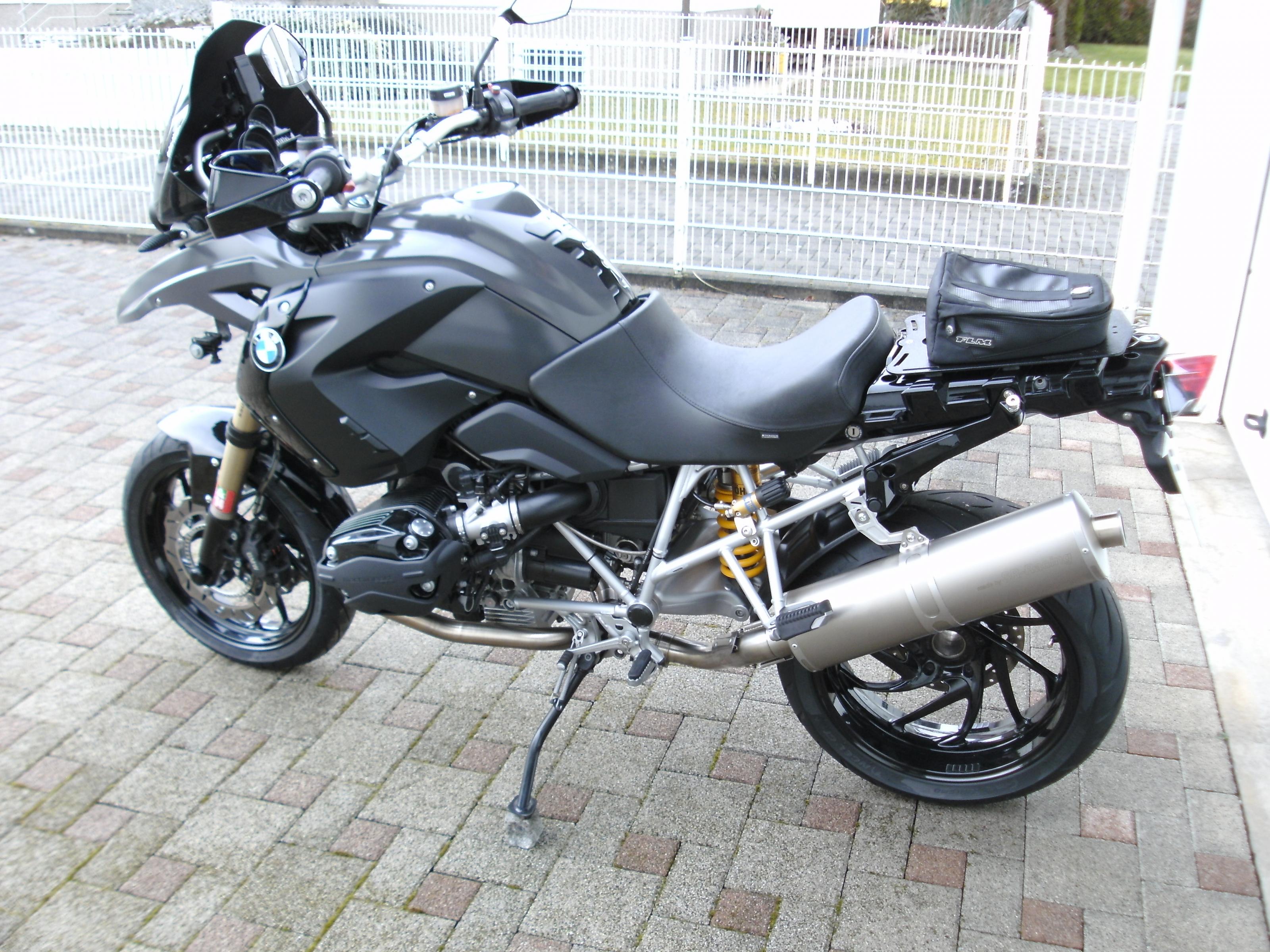

bei mir sind die Felgen der R1200S verbaut. Ob das was geändert werden muss kann ich dir aber nicht sagen. Umbau und Eintragung wurde vom Vorbesitzer bei Rösner & Rose gemacht.

Sollte alles problemlos passen.
Hinten bitte aufpassen, die Räder der MegaMoto haben dieselbe Optik, aber eine andere Einpresstiefe.
Damit gibt's Spurversatz.

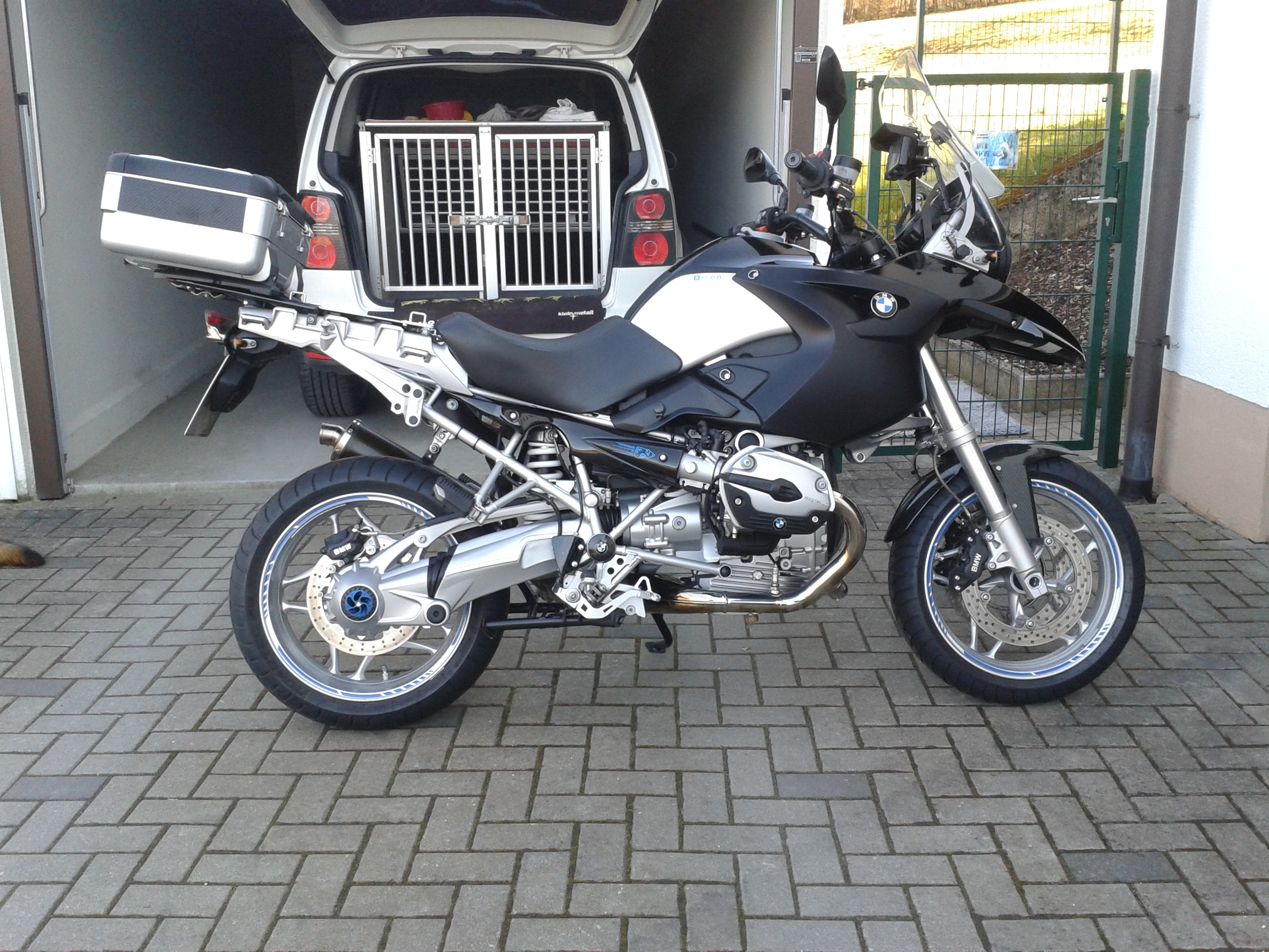

An der vorderen Felge muss ggf. ein wenig nachgearbeitet werden.
Hier ist es ausführlichst beschrieben.

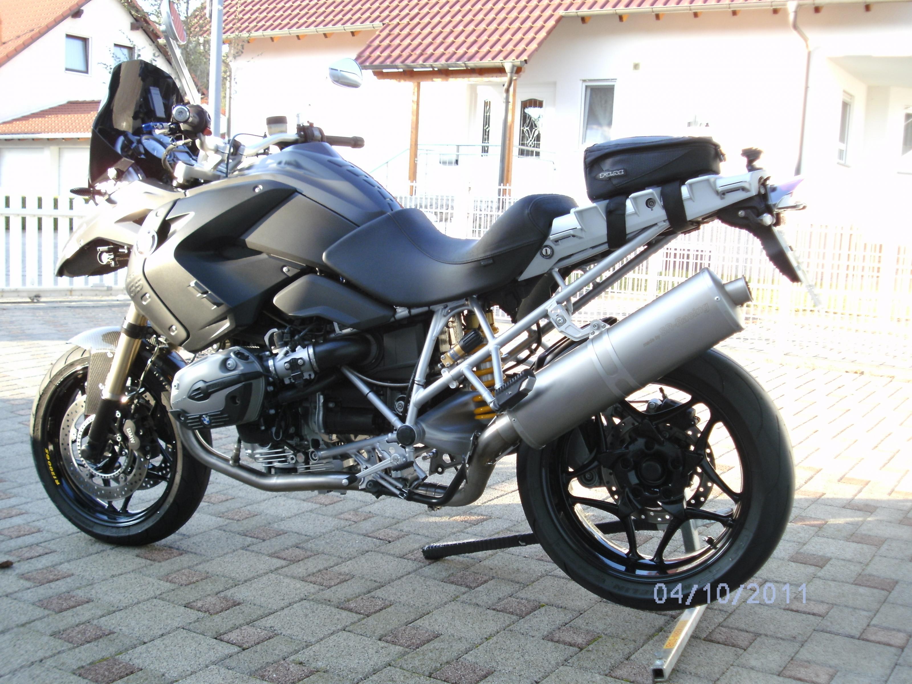

die Felgen der R1200S passen mit Sicherheit. Du brauchst einen anderen Fender für das Vorderrad sowie einen schmäleren Endtopf. Ich habe den Akrapovic verbaut.
Und nicht vergessen: Etwas Geduld für die Abnahme beim TÜV.

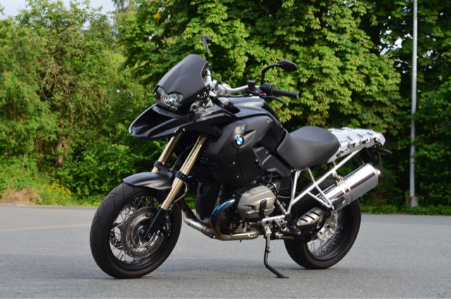

vielen dank für die netten antworten und echt schöne bilder eurer umbauten .
würde mich freuen wenn ich noch mehr infos und bilder bekommen würde:D

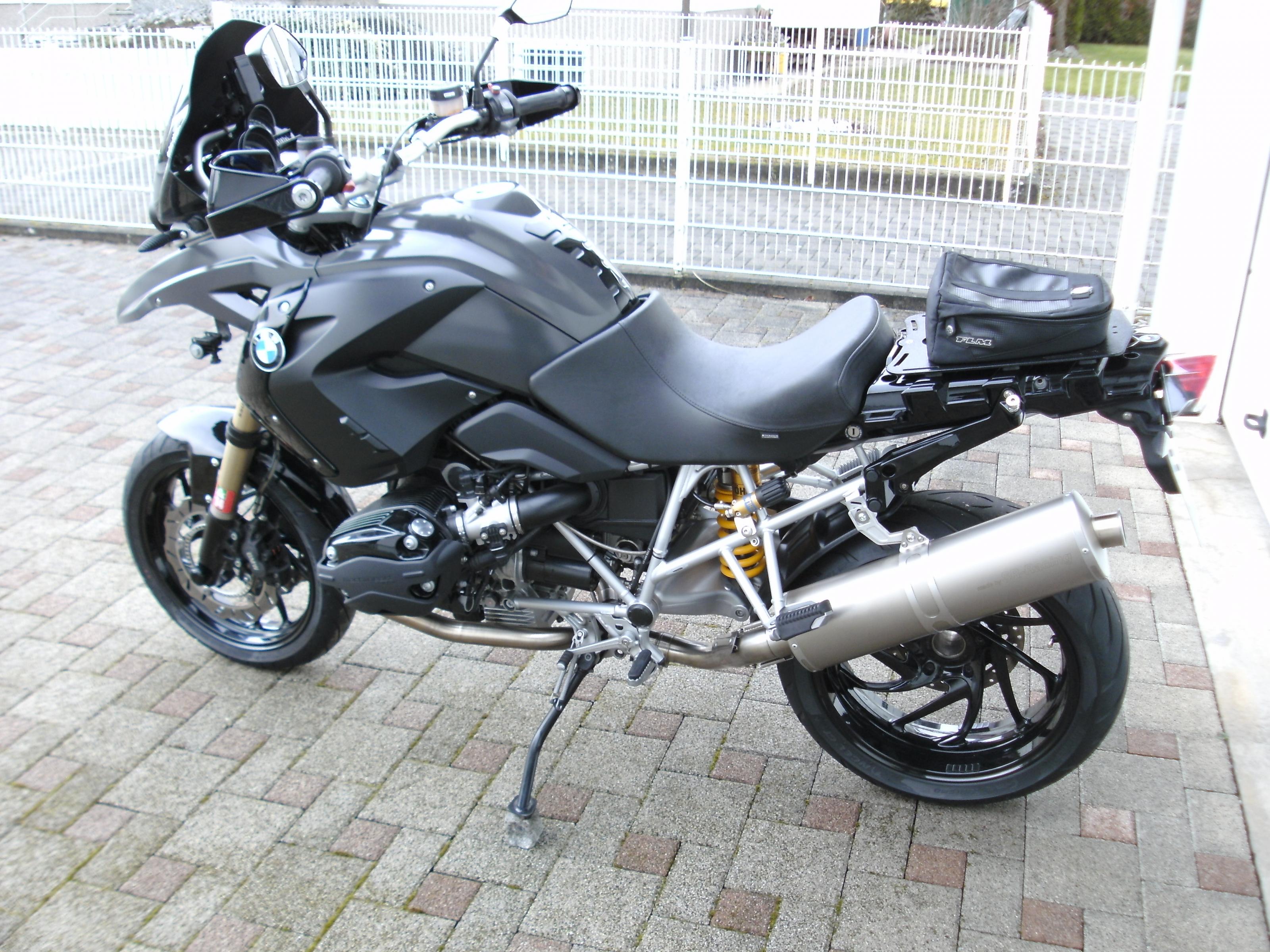

Hier hast du noch eine andere Alternative. Die Felgen der "R".

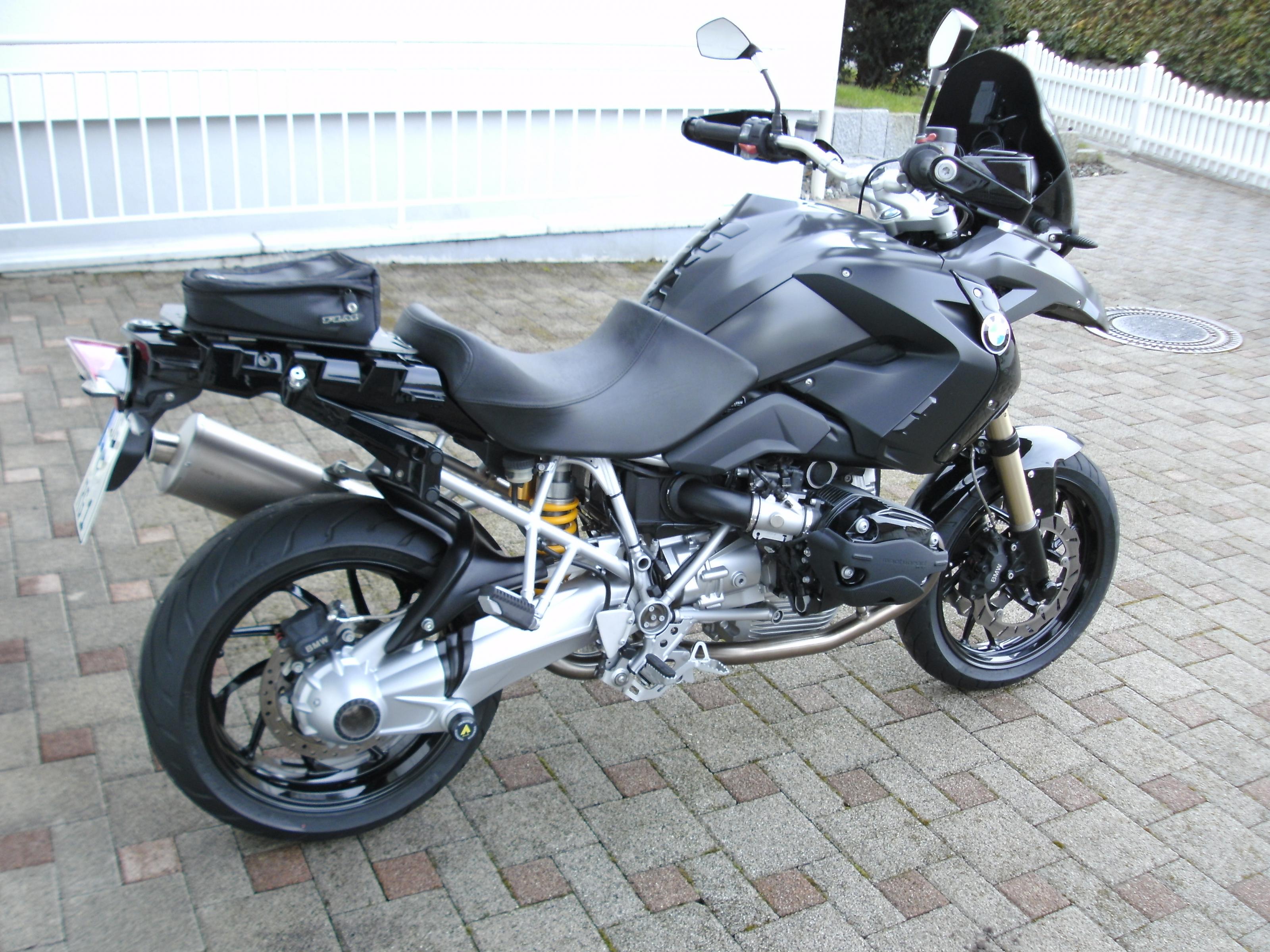

schöner umbau, die räder kamen mir doch gleich bekannt vor:o
hier auch noch mal mit "S" und "R" felgen

der umbau auf die s felgen gefällt mir noch am besten , aber weiss jemand ob da auch die 6" zoll felge passt oder doch am besten die 5,5" nehmen , die aber sehr schlecht zu finden ist.
gruss uli
