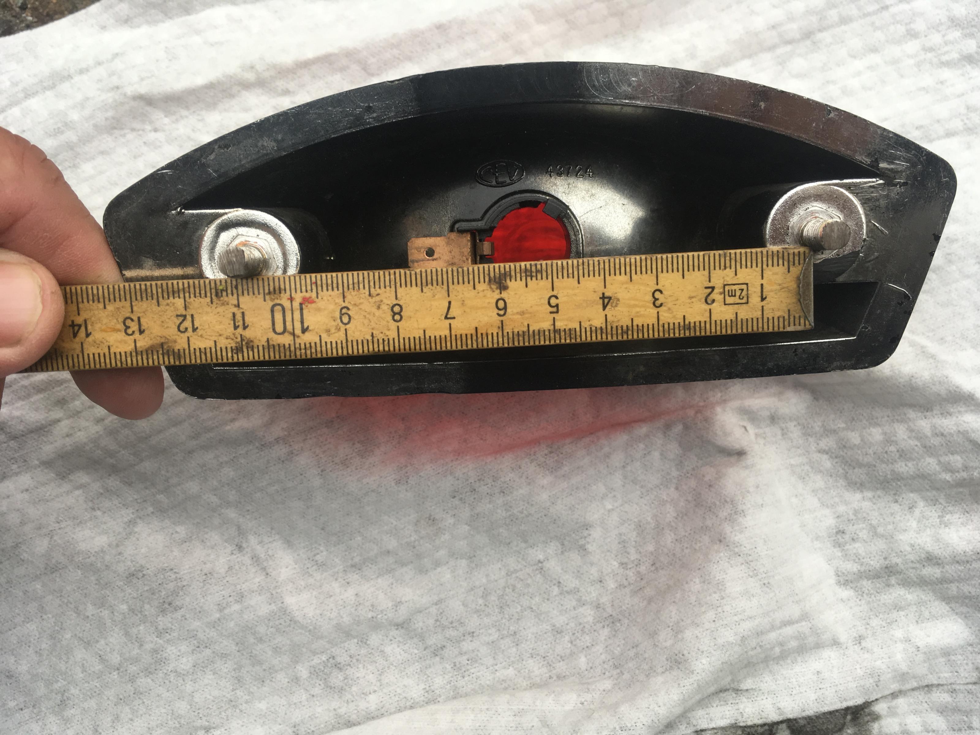

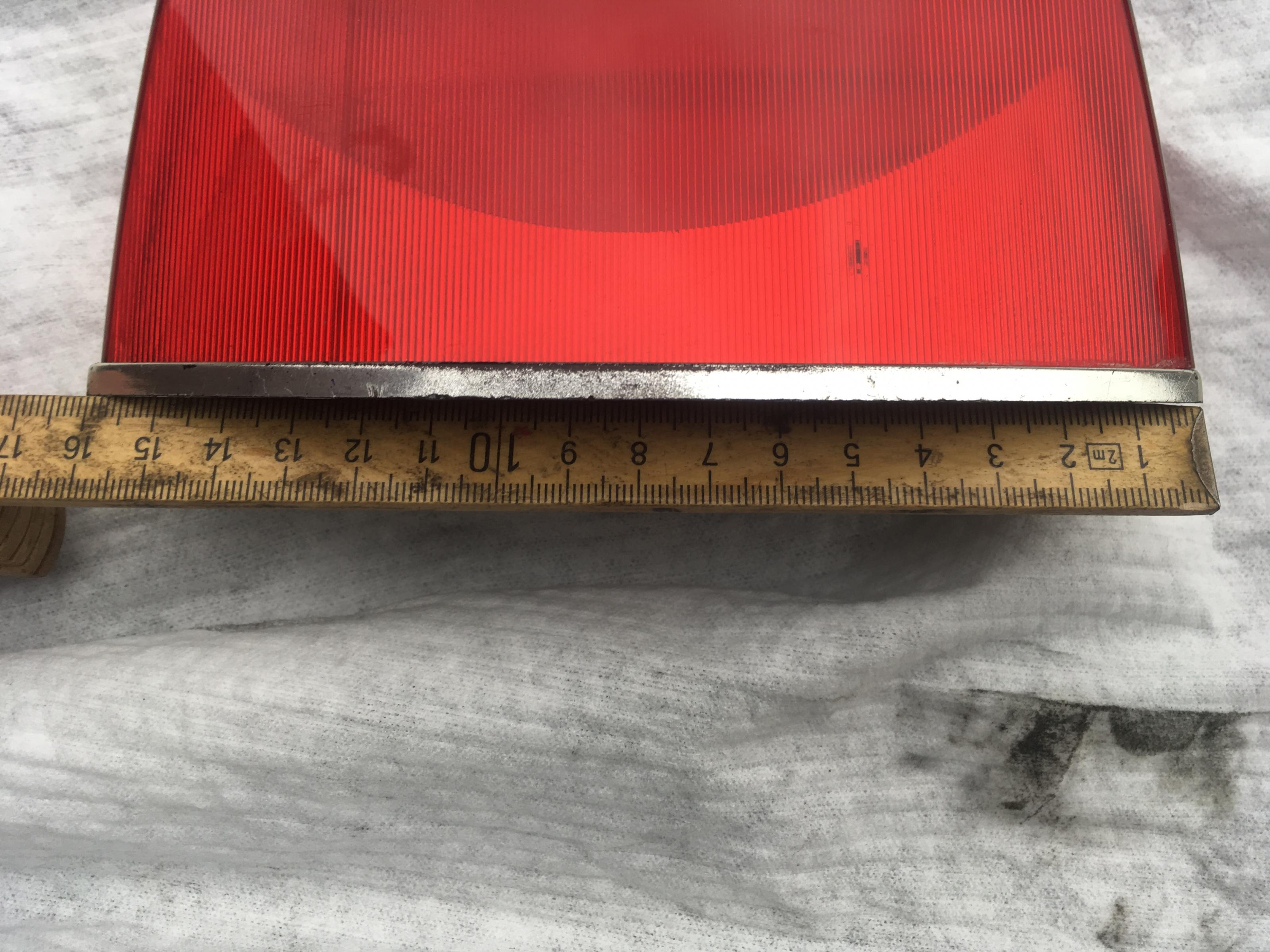

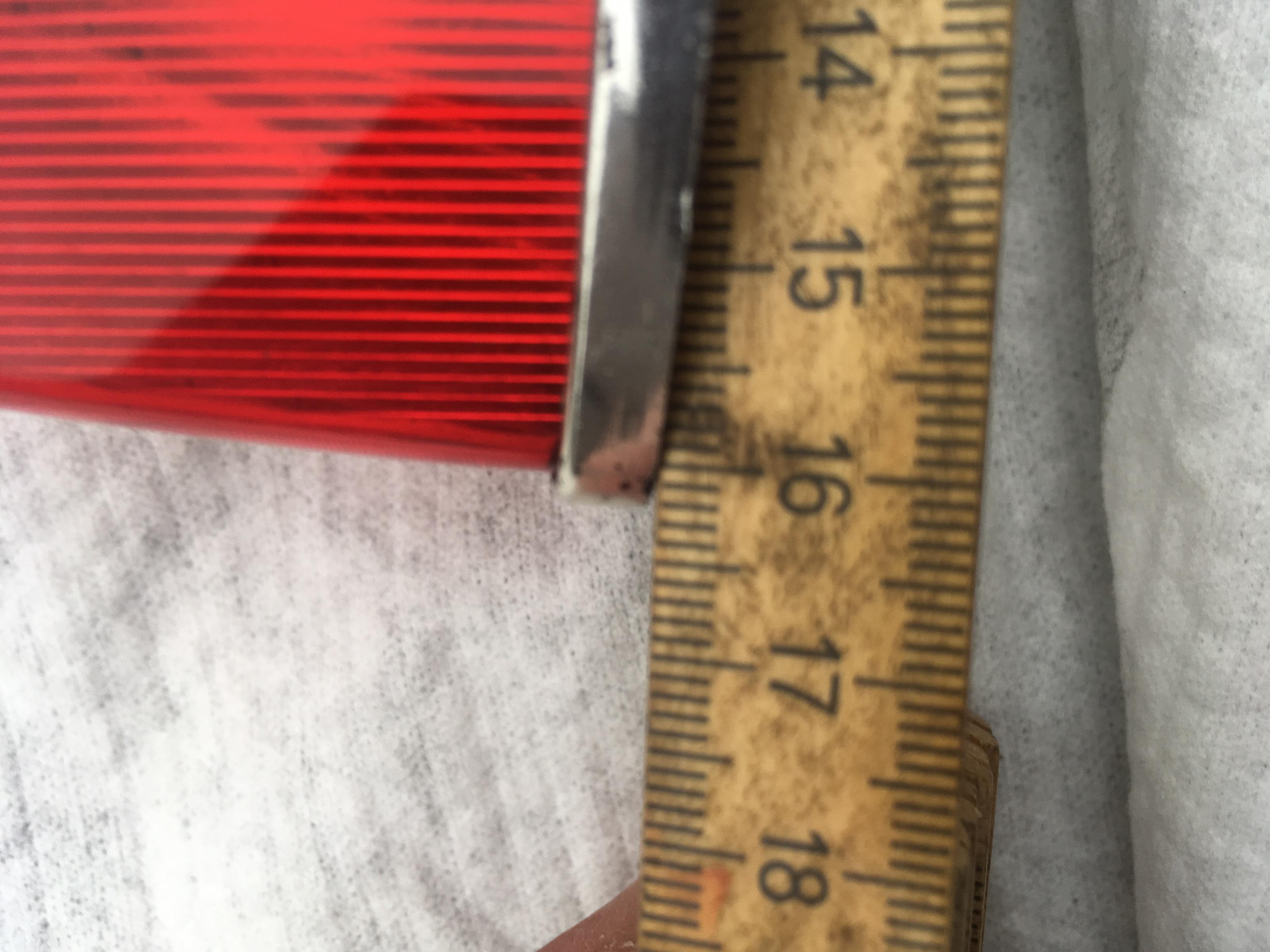

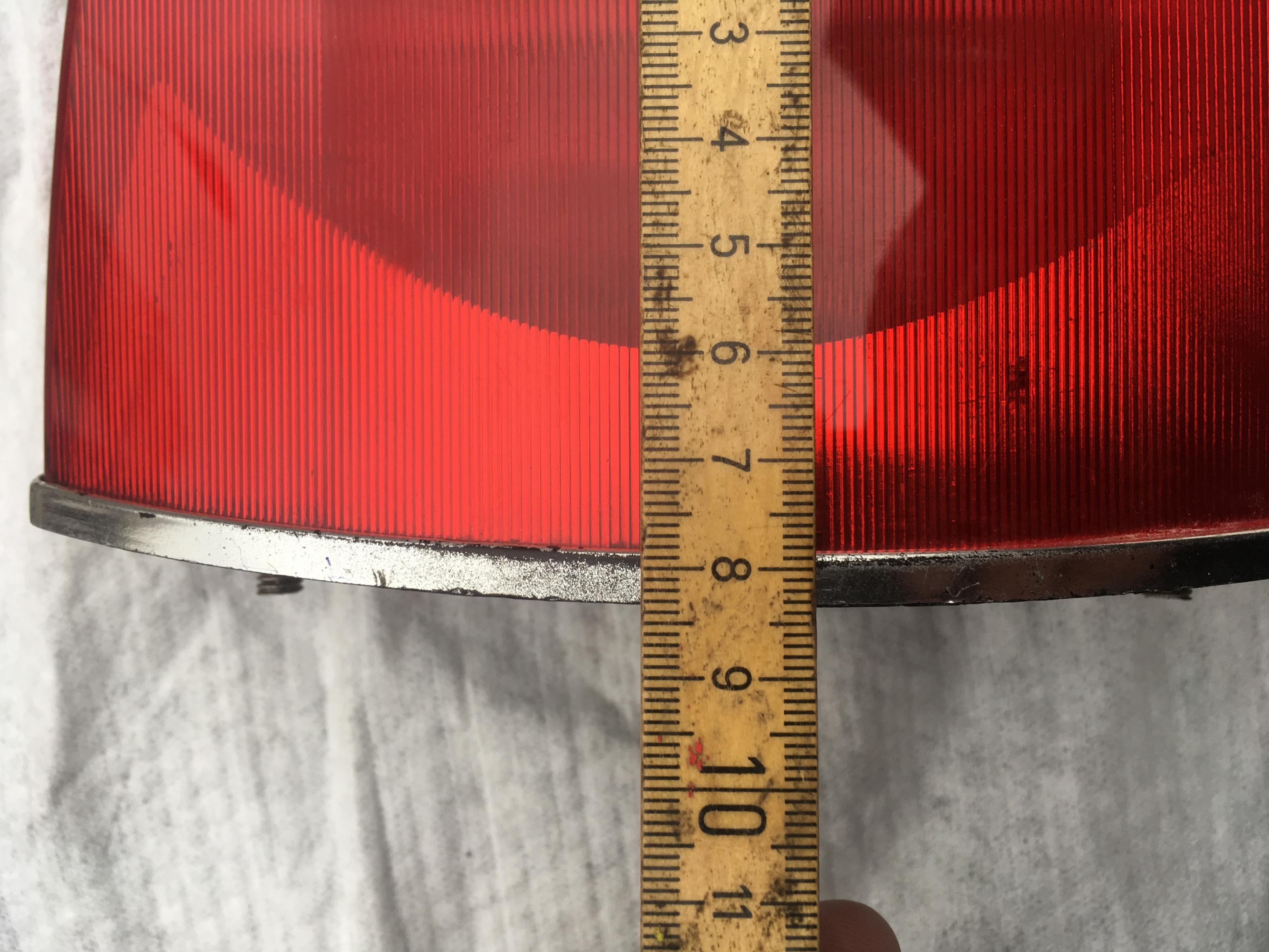

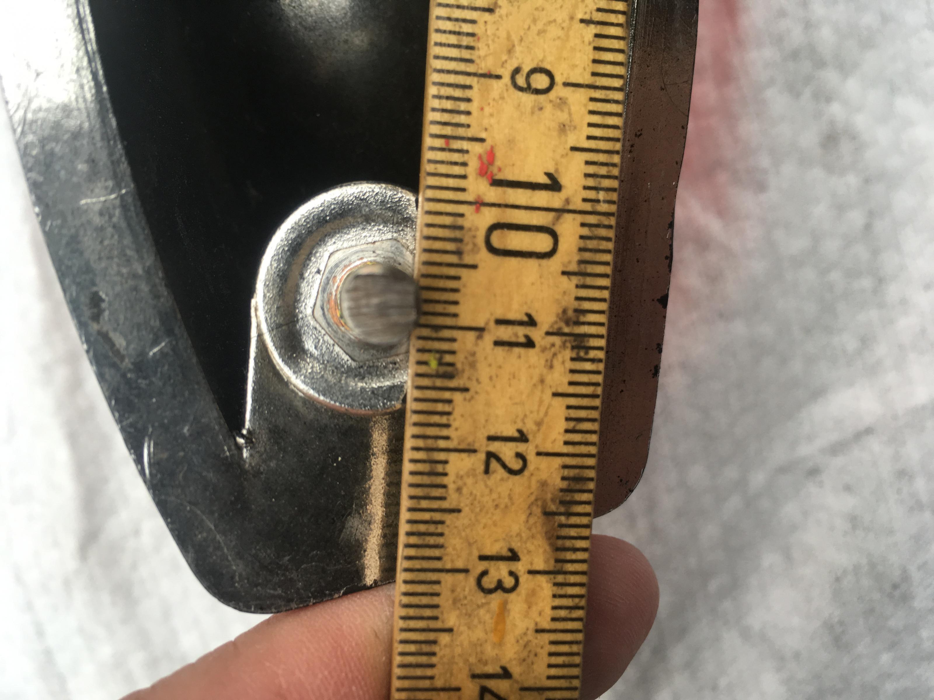

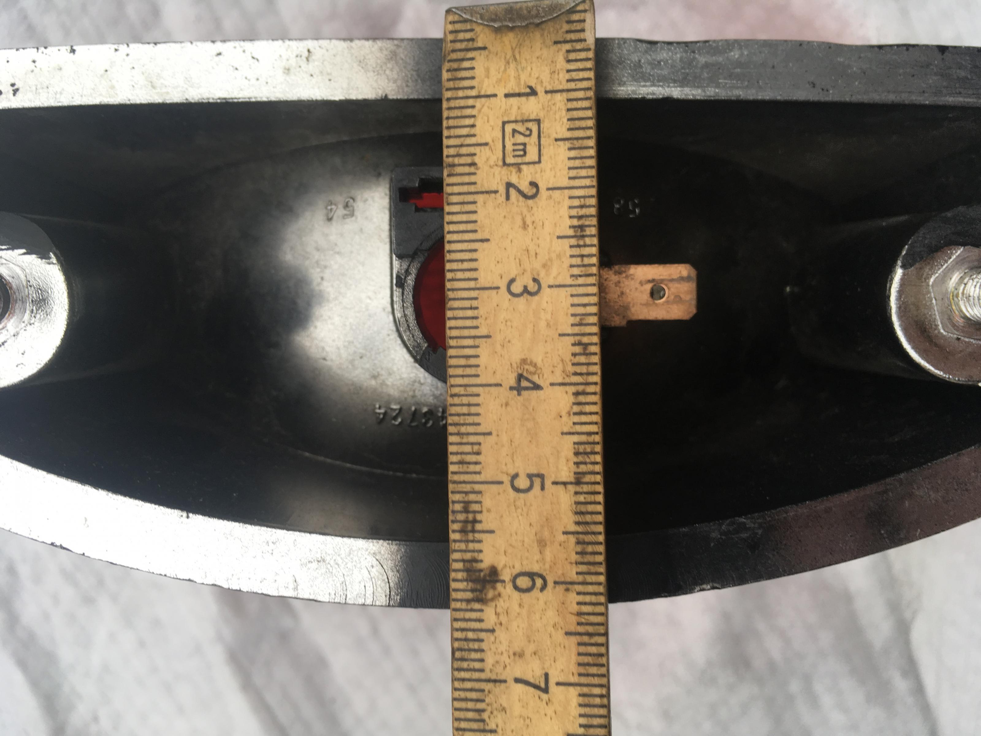

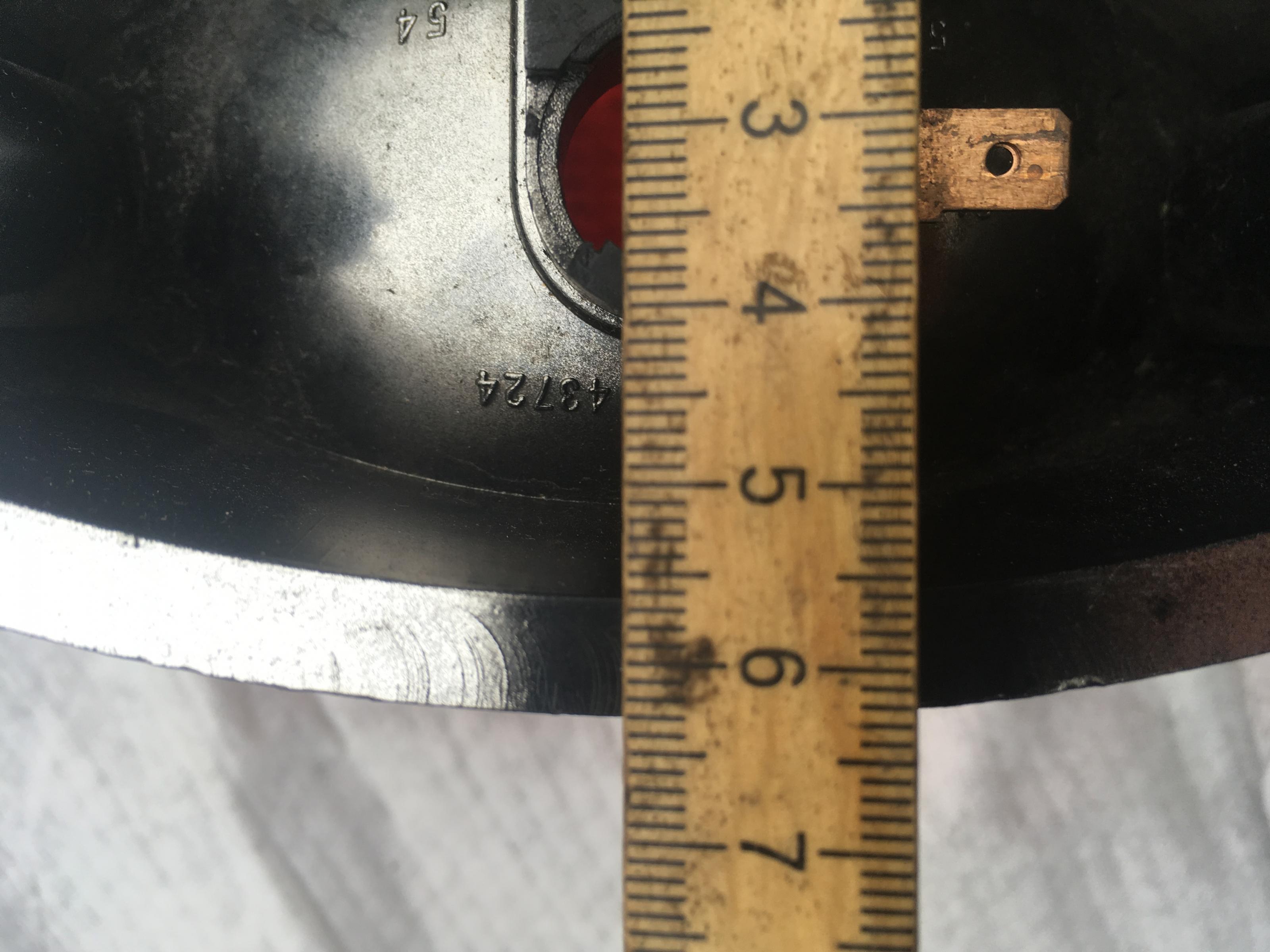

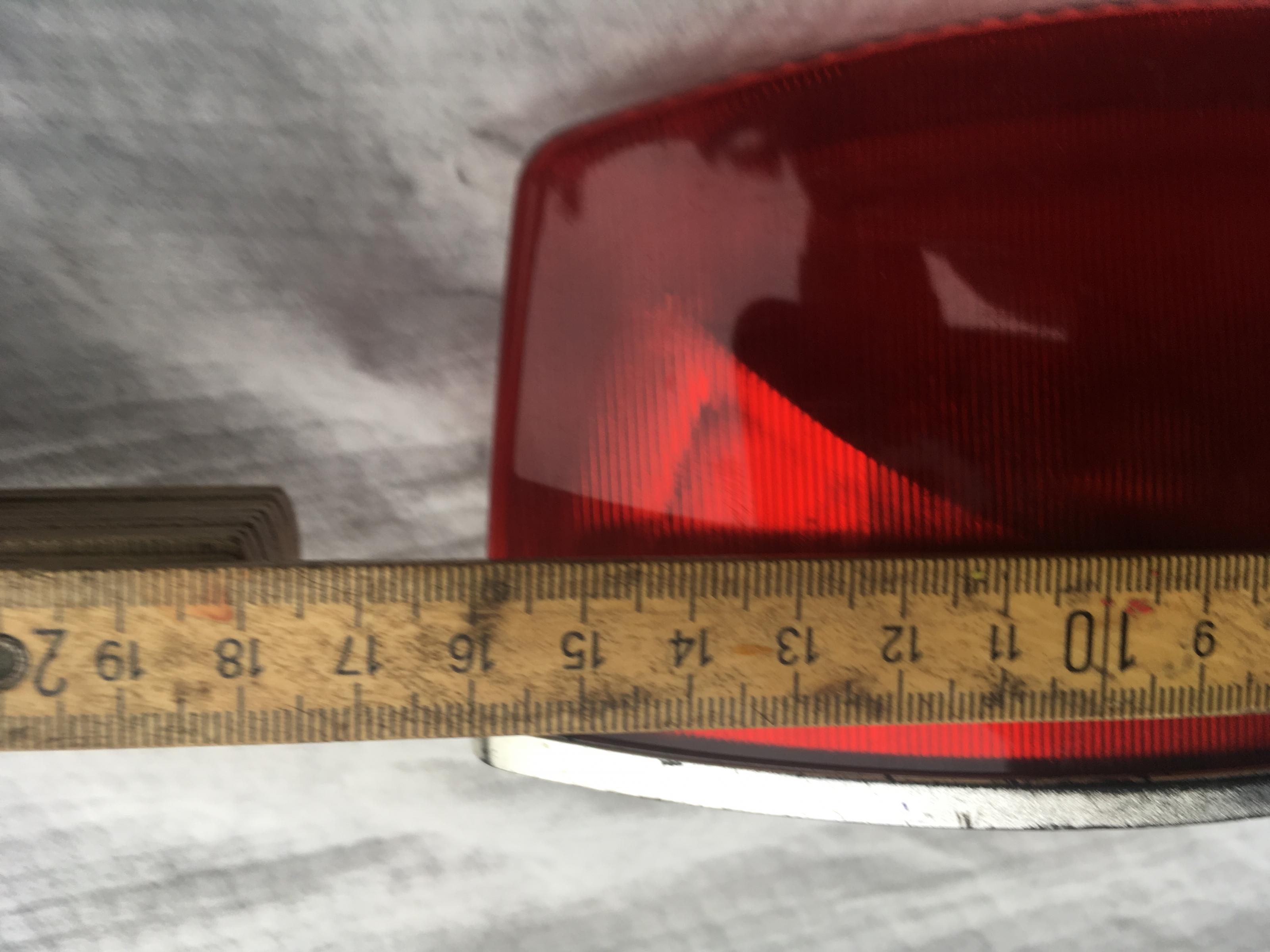

Hallo Jörge,
ich habe mal ein paar Bilder gemacht. Hoffentlich nützen dir die Maße etwas.
Ich habe für das RL, Blinker und Kennzeichen allerdings einen extra Halter aus Blech angefertigt. Bloß das RL an die vorhandene Kunststoffhalterung dranschrauben klappt nicht. Oder ich habe mich zu blond angestellt:(
Gruß Uwe

Moin Uwe,
besten Dank für Deine Infos!
Hab eben mal nach so einem RL gesucht und diverse Ausführungen
davon gefunden. Auch eines in Rauchgrau, das mit LEDs bestückt
ist. Das würde meiner silbernen Dicken bestimmt gut stehen. Aus
dem originalen RL kann ich dann prima einen Blumenkübel basteln...
Winterzeit = Umbauzeit :o
