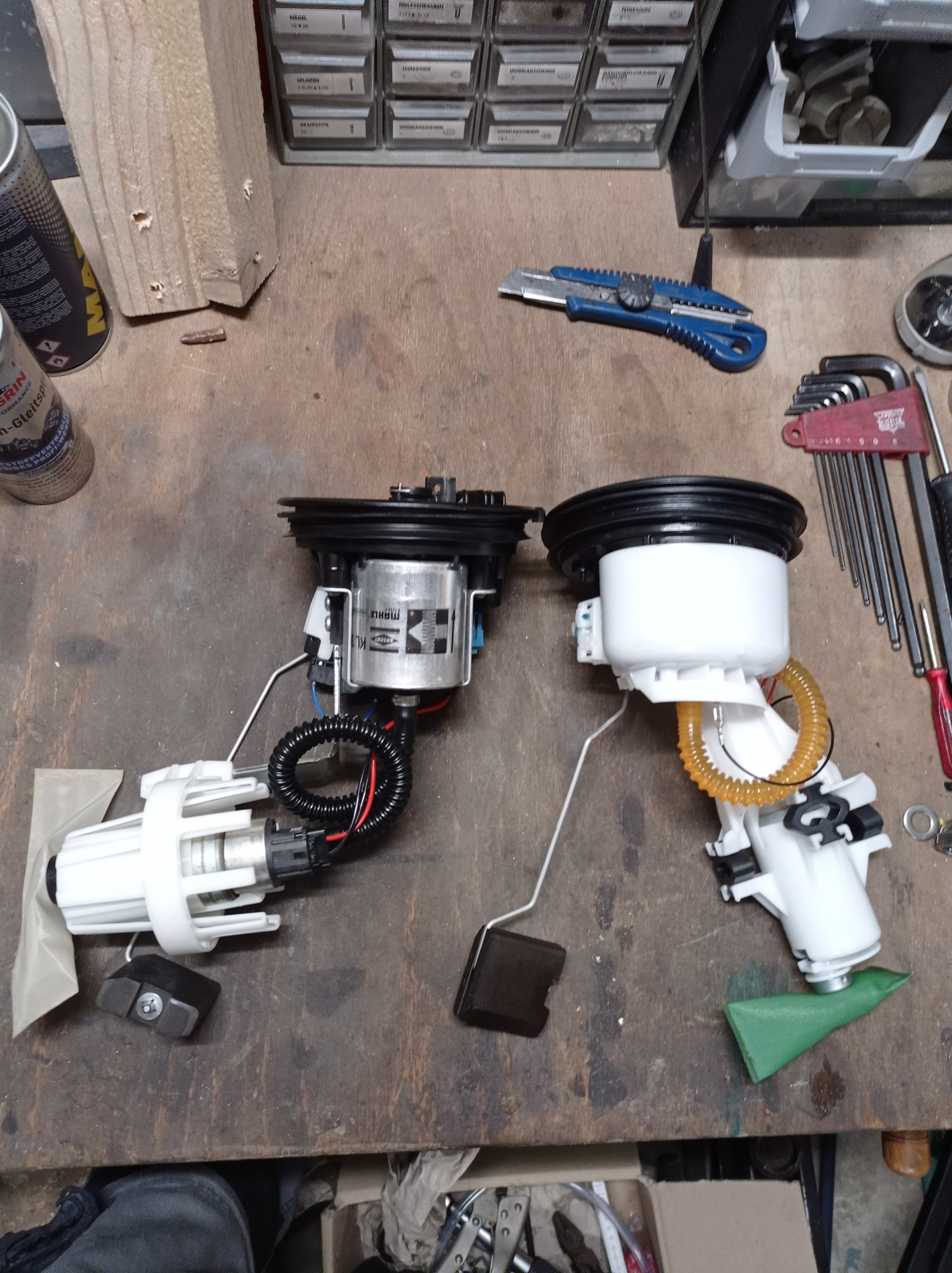

So, der Umbau ist vollbracht. Ich habe den 2013er LC Deckel mit der Pumpeneinheit meiner 2005er verbunden.
Um das ganze etwas zu veranschaulichen hier ein paar Bilder.
TomZange
TomZange
27.08.2021
267
Bielefeld
R1200GS K25
Links ist die Pumpeneinheit der 2013er LC. Rechts die meiner 2005er.

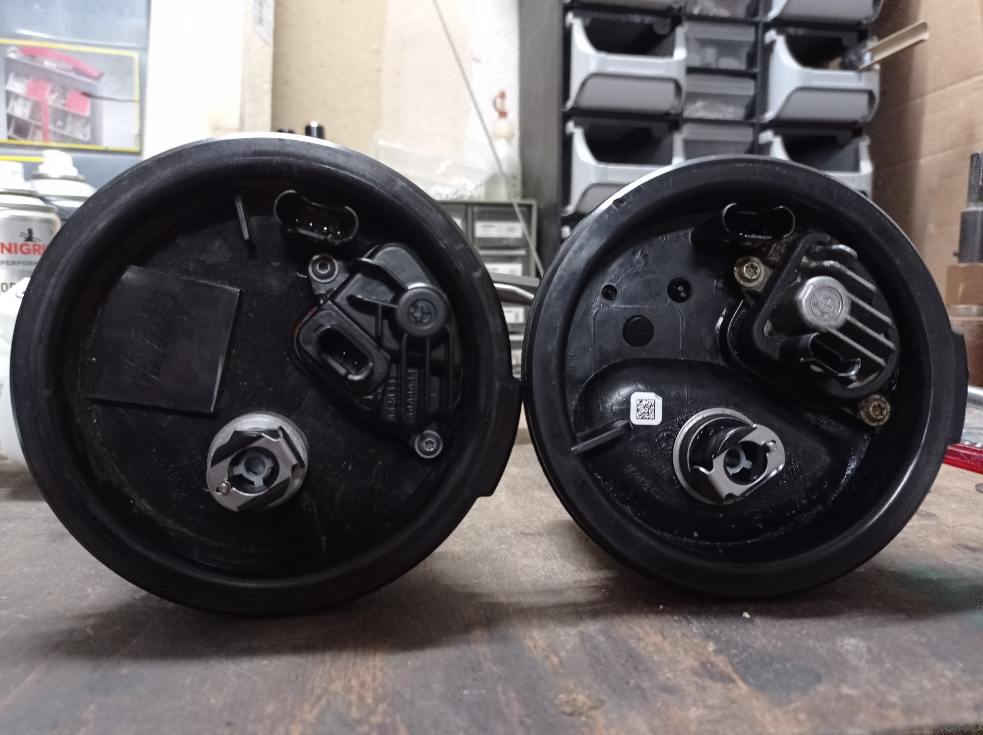

Links der Deckel der LC rechts von meiner 2005er Luftgekühlten. Also so gut wie identisch.

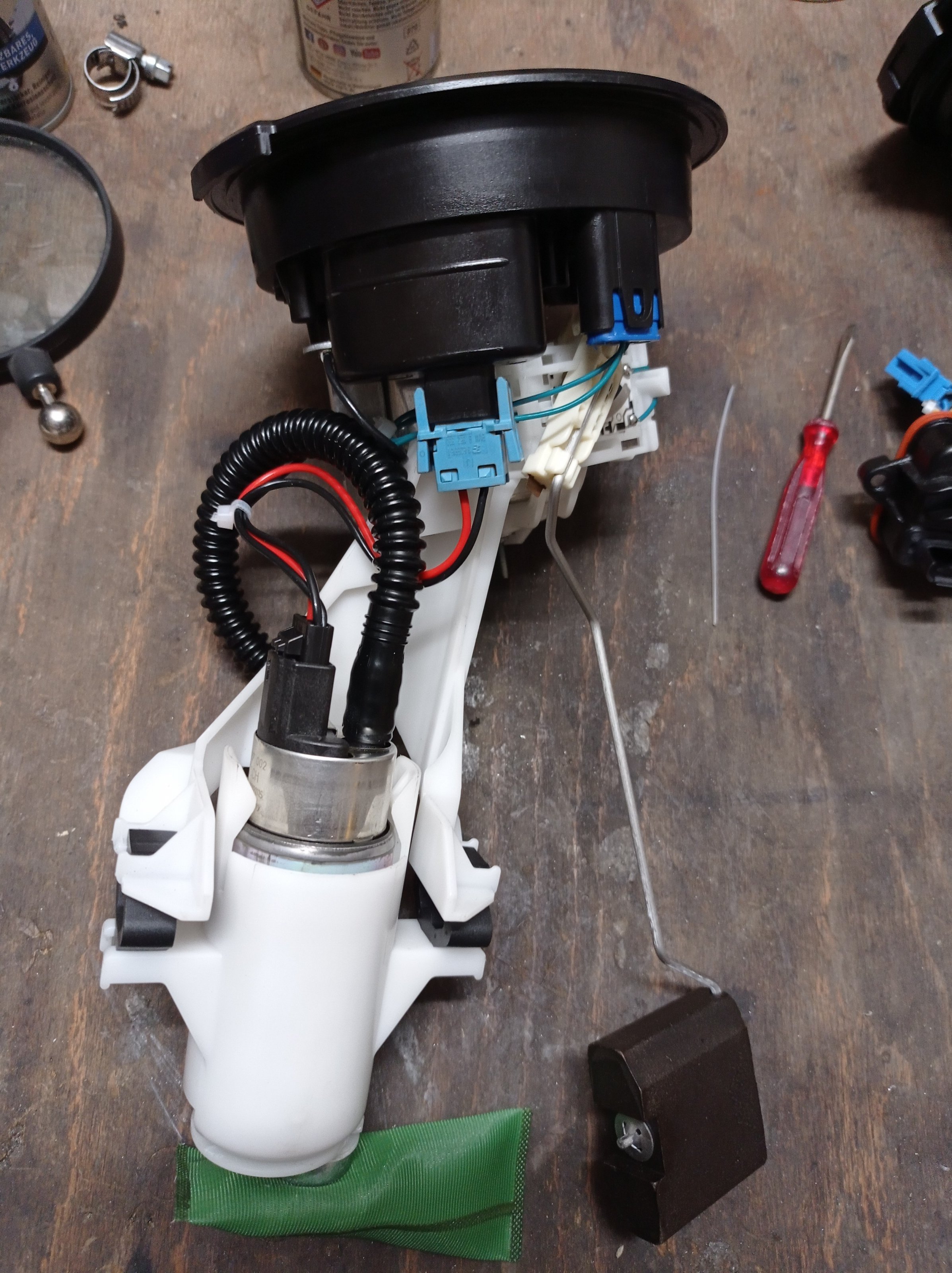

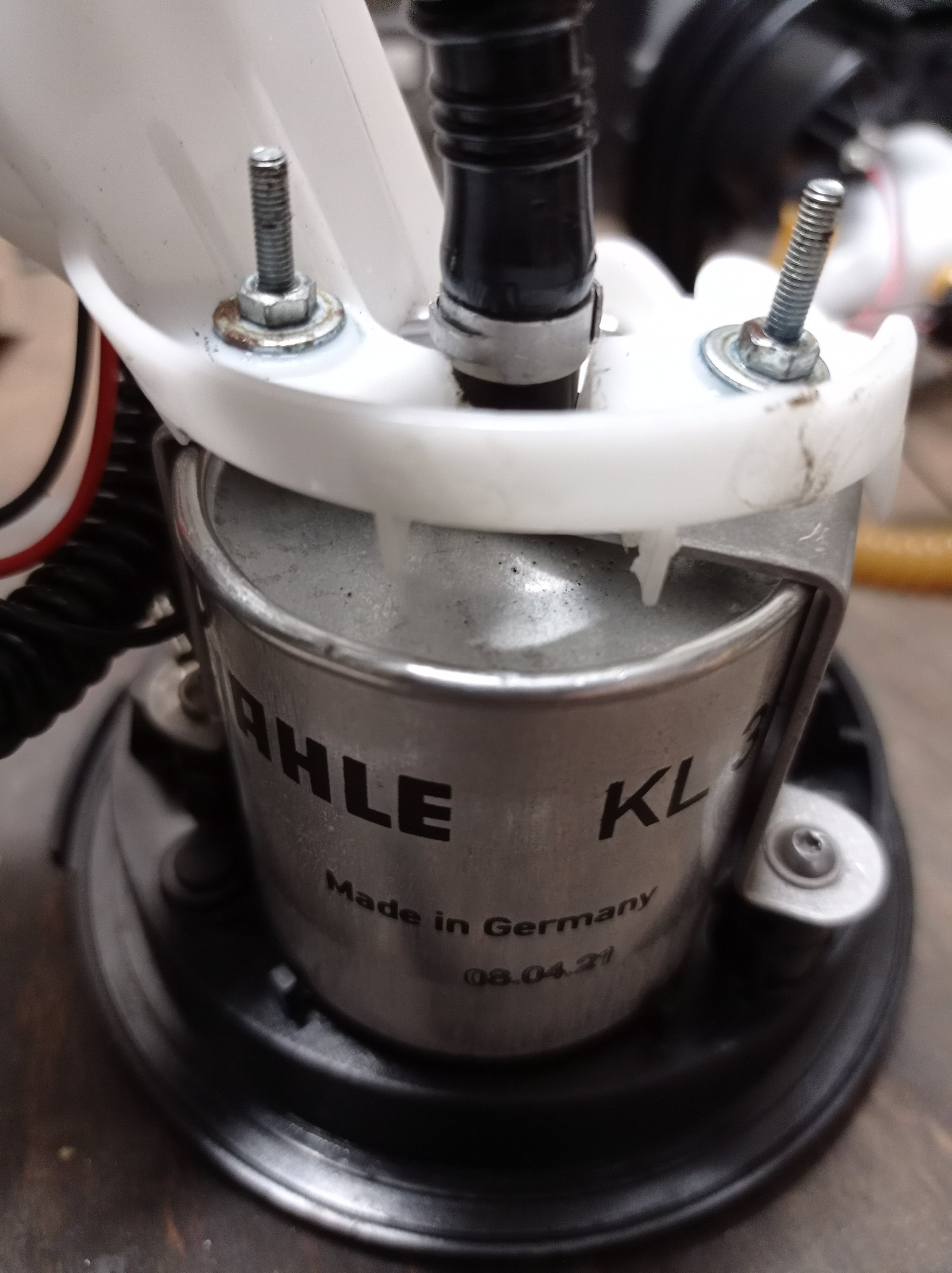

Hier sieht man wie ich den den alten Pumpenkörper mit dem neuen Deckel der LC, der ja einen Wechsel Kraftstofffilter hat verbunden habe. Meine Pumpeneinheit war erst 25000 Kilometer alt. Das konnte ich an Hand der Rechnungen sehen. Das heißt das der Filter nach 25000 km so gut wie dicht war. Ich hatte keine saubere Gasannahme mehr. Dafür das der originale Filter as Dauerfilter ausgelegt ist, den man nicht wechseln kann,
ist das ein unhaltbarer Zuistand. Nach dem Wechseln des Filters hatte ich ein anderes Moped. Saubere Gasannahme,
kein Ruckeln mehr also alles gut. Ich werde den Filter jetzt alle 20000 km wechseln.

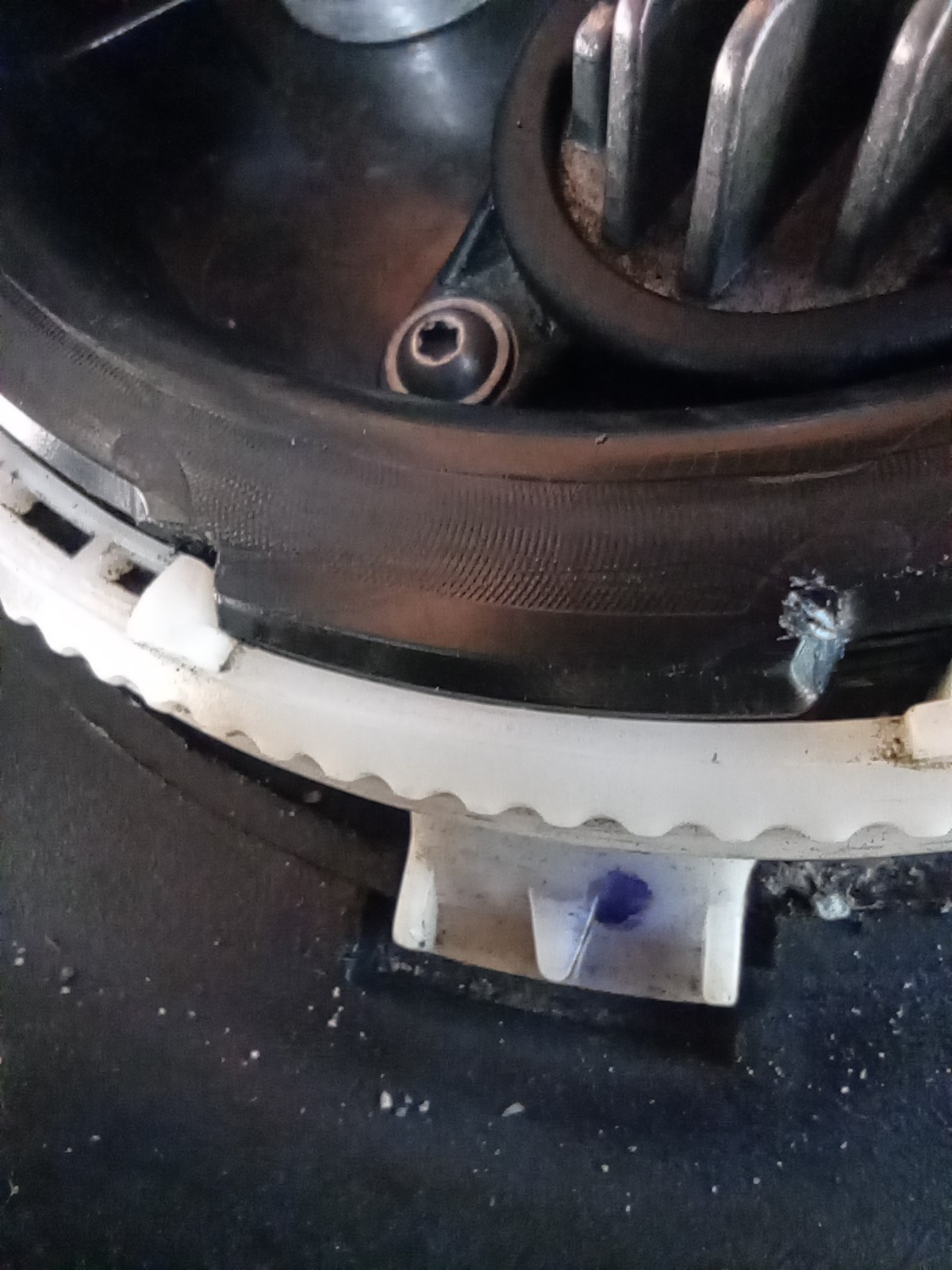

Hier sieht man die Rastnase am Deckel. Die habe ich auf der linken Seite etwas gekürzt weil der Schwimmer im Tank nicht freigängig war. so konnte ich die Pumpeneinheit justieren.

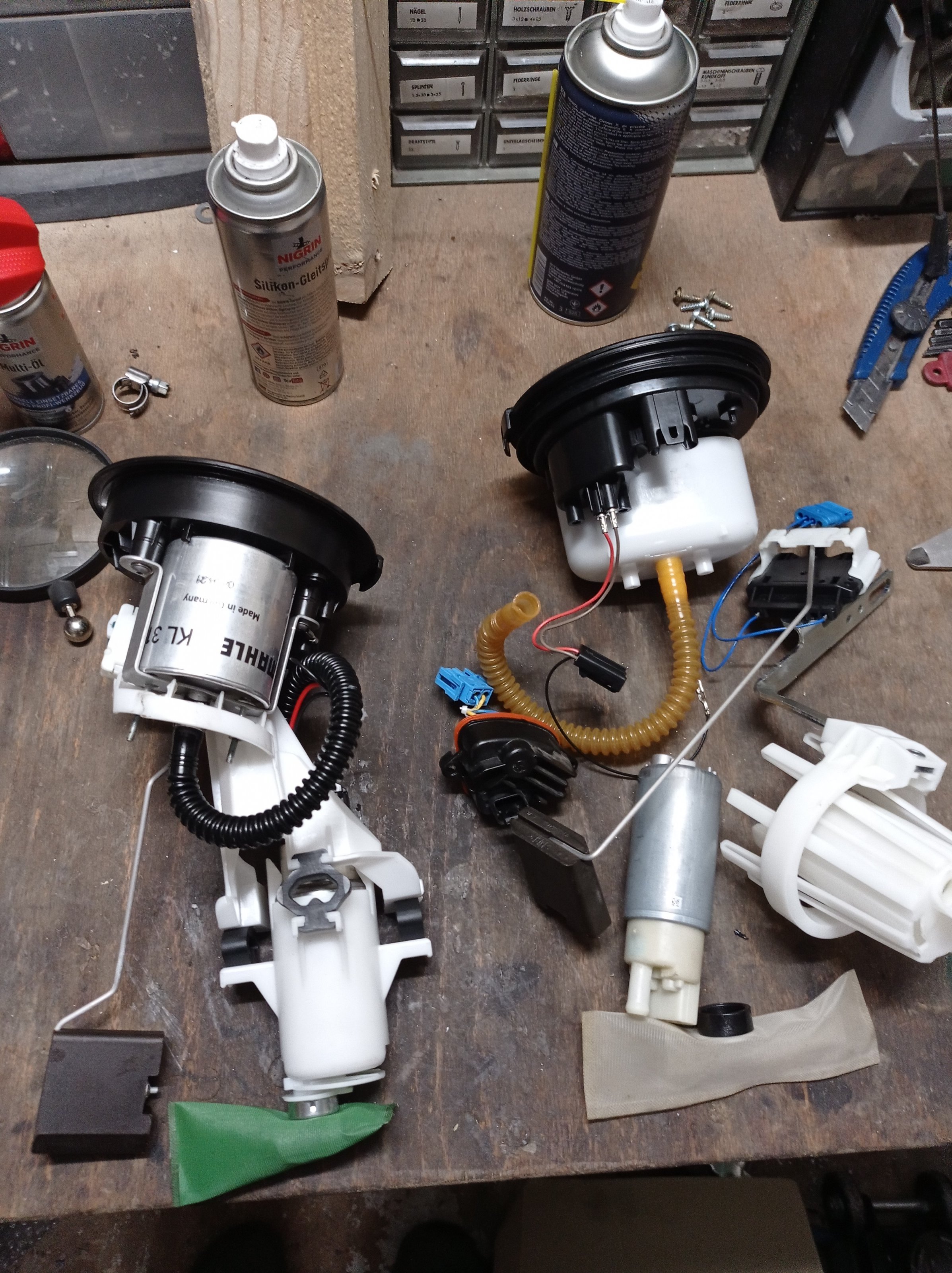

Links sieht man die fertig umgebaute Pumpeneinheit. Rechts die Teile die übrig geblieben sind.
