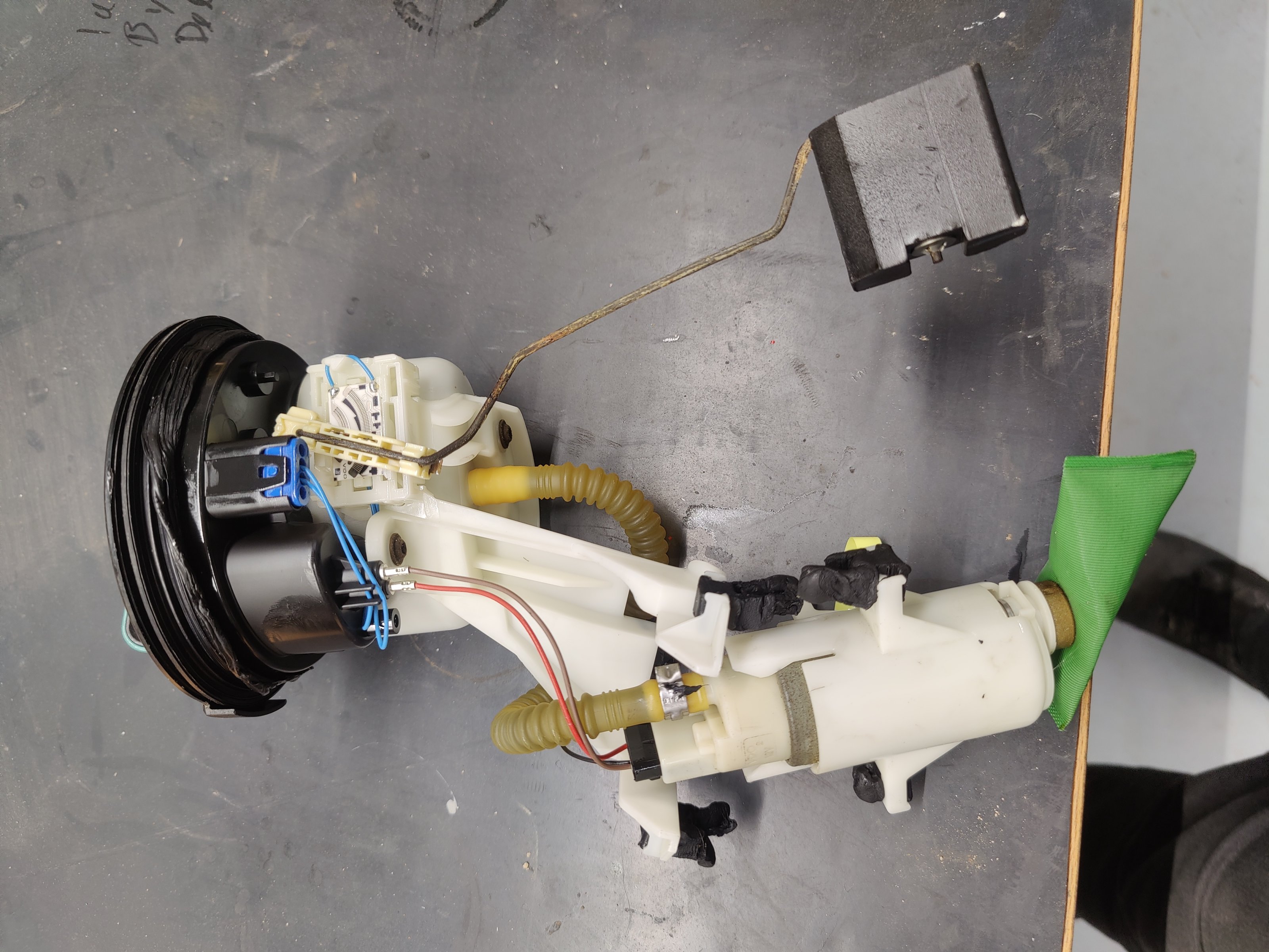

Links sieht man die fertig umgebaute Pumpeneinheit. Rechts die Teile die übrig geblieben sind.
Ich habe eher den Eindruck, daß da noch etwas fehlt, oder wie hast Du das mit dem Kraftstoffrücklauf in den Tank gelöst? Davon ist auf den Bildern nichts zu erkennen.

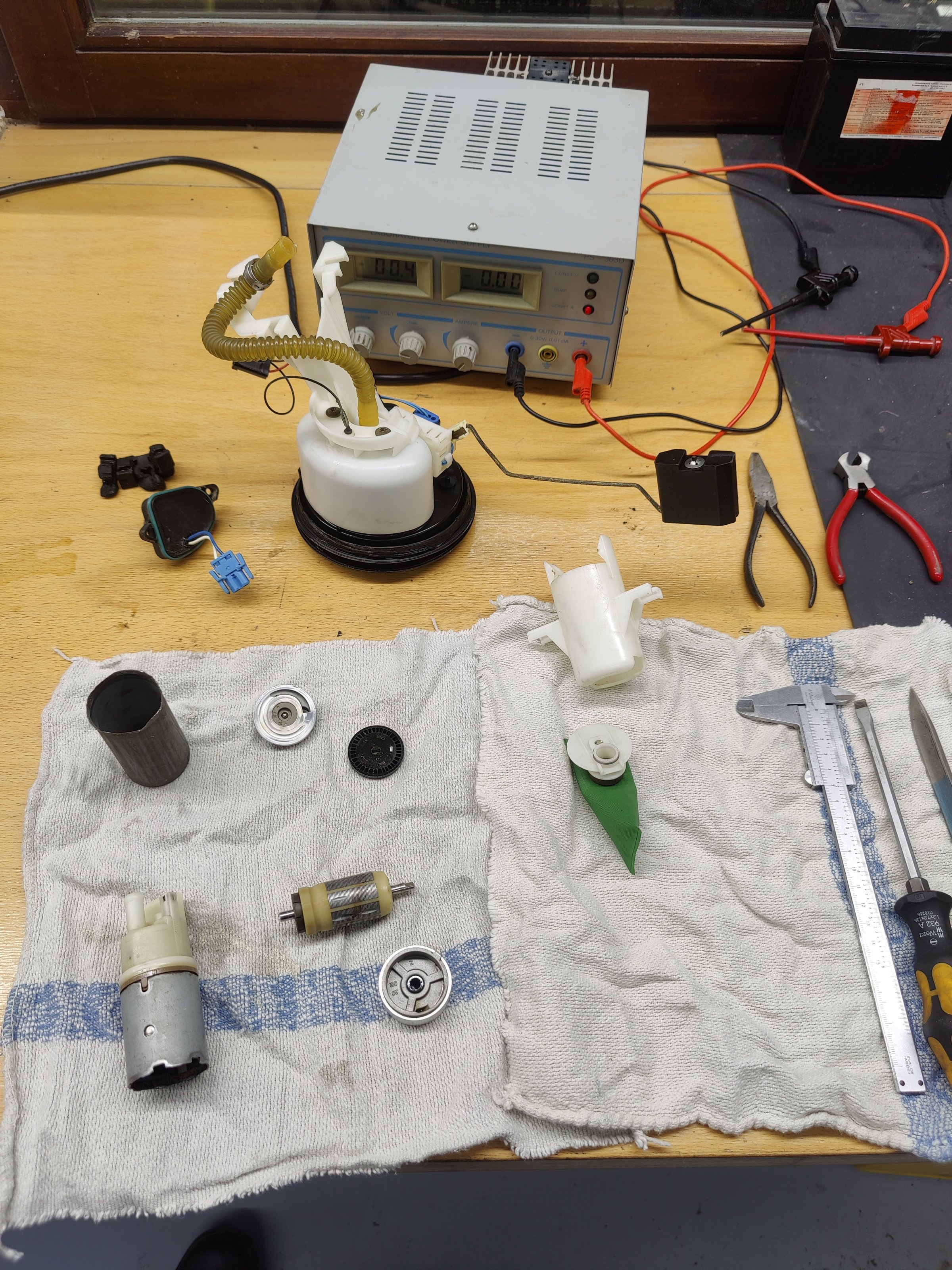

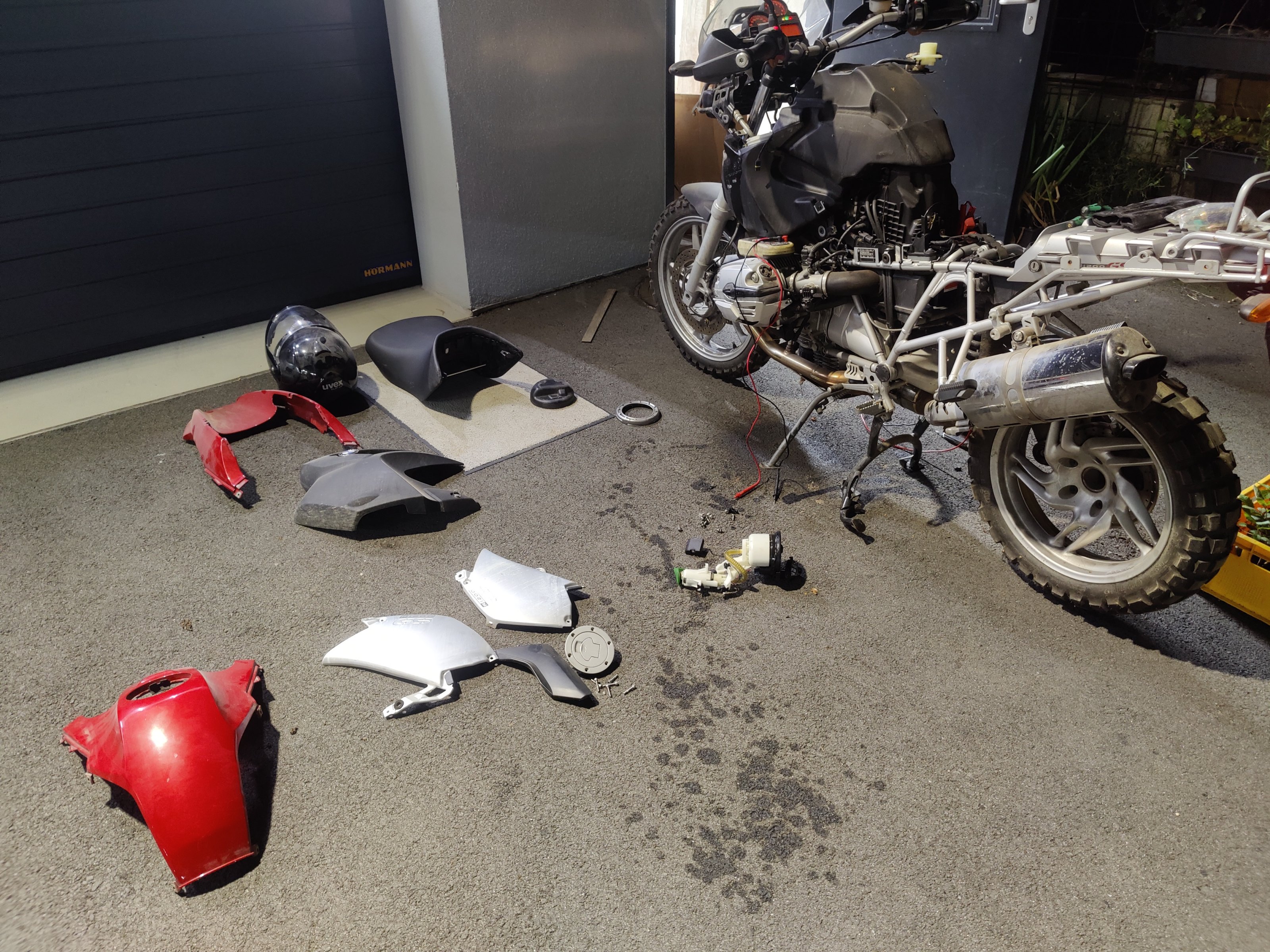

Guten Morgen,
Ich würde mich hier mal anhängen, ich war seit fast 10 Jahren nicht mehr hier, schön das es euch noch gibt!
Ich wollte gestern bevor die Saison gar um ist schnell noch ein Ründchen drehen. Prompt ging gar nichts. Klassische Fehlersuche:
Zündfunke batsch, AUA!
Einspritzdüse raus Bremsenreiniger: brum!
Aus Düse kommt nix
Düse ab vor Düse kein Sprit
also Benzinpumpe raus.
Siehe da: Pumpe fest.
Naja, Jedenfalls hab ich die Pumpe aufgebördelt und saubergemacht dabei hab ich in diesem Filtertütchen (ist das alles was die GS als Kraftstoffilter hat?!) Plättchenförmige Ablagerungen gefunden die letztendlich auch die Pumpe lahmgelegt haben.
Diese Gummilager für die Pumpe sind interessanterweise auch nicht mehr existent.
Jetzt ist die Frage: Hat jemand eine Herstellernummer von der Kraftstoffpumpe? 440€ ist mir ehrlichgesagt zu sportlich. Meine selbstgebördelte Pumpe ist aber halt schon etwas russisch repariert...
Und was steckt hinter diesem Tausch der angeblich beim Service mit gemacht wurde? Haben die einfach die gleiche Kraftstoffpumpeneinheit wieder eingebaut, oder haben die da was neueres verbaut?
BOSCH 0 580 453 443 Kraftstoffpumpe, müßte passen, habe sie zum Umbau auf wechselbaren Filter auch verwendet, ist aber - nur zur Info - nicht das original verwendete Teil! Das dürfte im freien Handel nicht zu bekommen sein.
Gummilager: https://www.realoem.com/bmw/de/part...313_&mg=16&sg=14&diagId=16_0704&q=16141180474
Bei Undichtigkeit am Pumpenflasch bekommst Du eine vollkommen neue Kraftstoffpumpeneinheit eigebaut und der fest verbaute Filter weist wieder Kilometerstand 0 auf. Höchstwahrscheinllich auf "lau" Allerdings technisch nahezu gleicher Stand mit nicht wechselbarem Filter, falls Du da auf die Verbesserung spekuliert haben solltest.

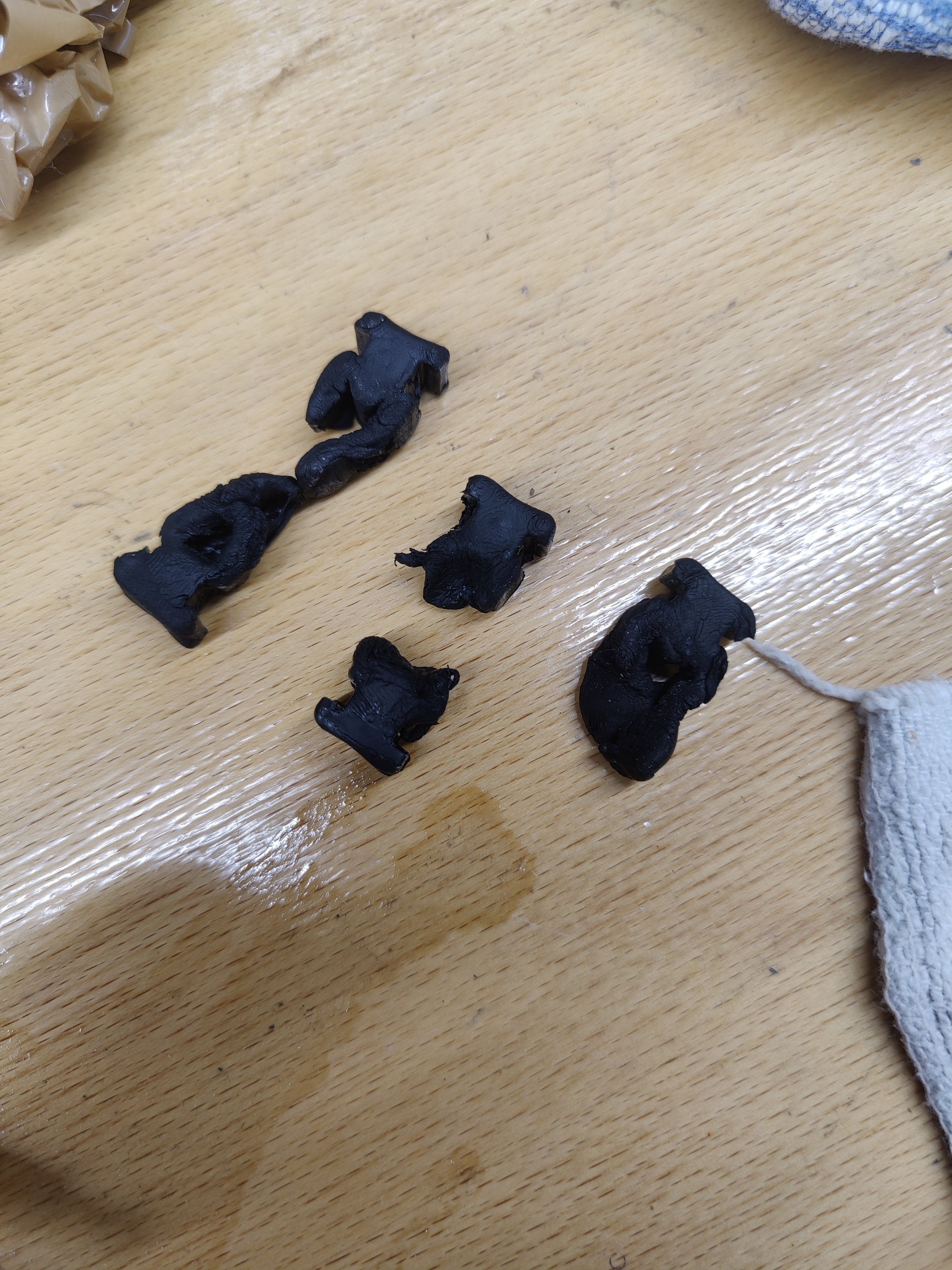

Die Gummiteile sehen aus, als wäre da viel E10 durch den Tank gelaufen.
