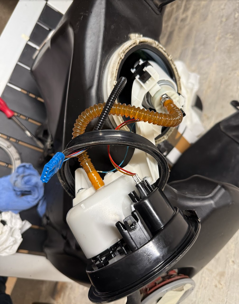

Zunächst wird die Benzinpumpe ausgebaut. Mangels eines Ausdrehers sind wir hier mit einem Schraubenzieher und sanften Gummihammerschlägen vorgegangen. Dann wird der Stecker des Foliengebers gelöst:

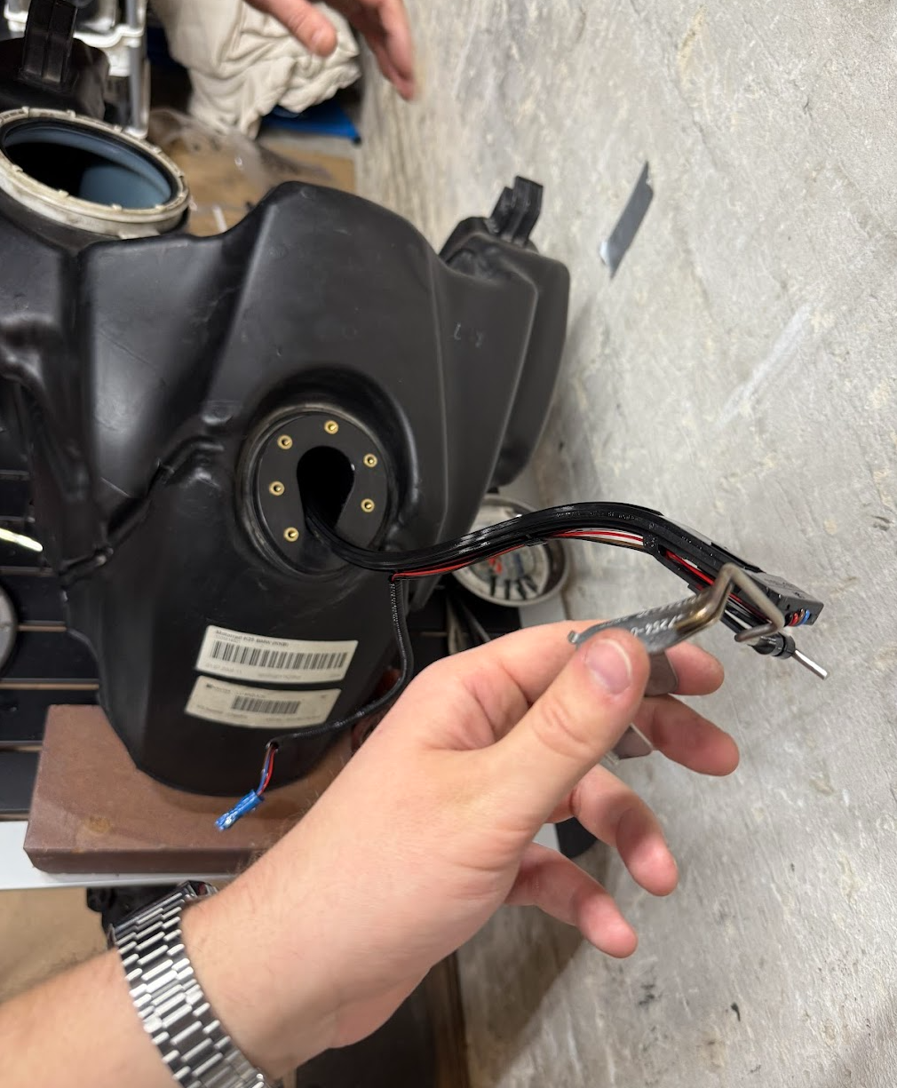

Als nächstes wird der Tankstutzen abgeschraubt und der Foliengeber ausgebaut. Dieser ist in das "Schlüsselloch" eingeschoben.

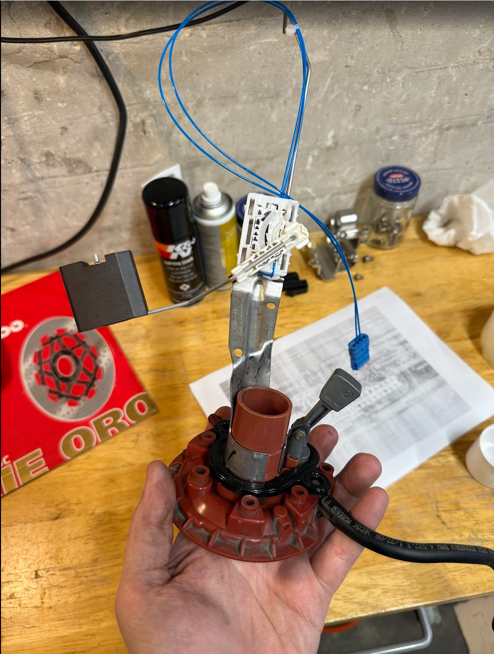

Der Foliengeber kann dann entnommen werden.

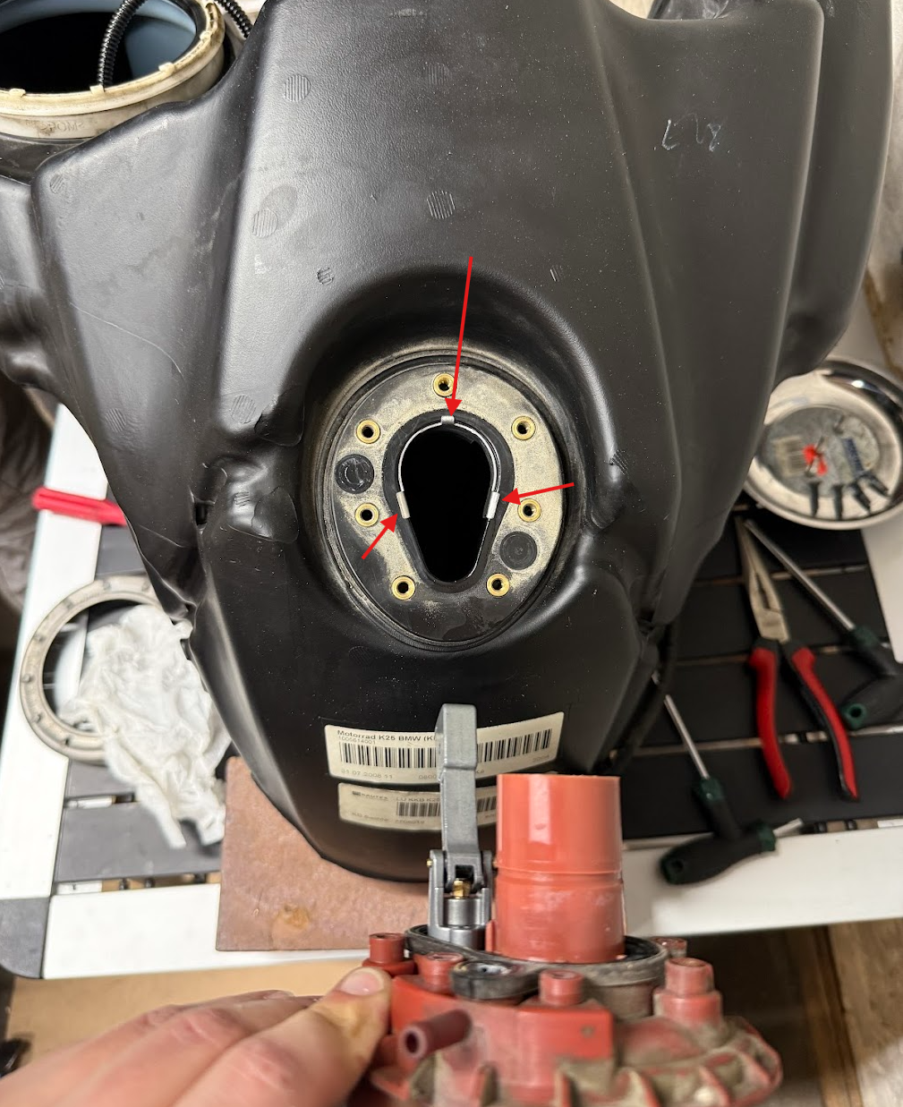

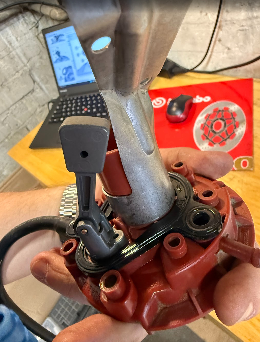

Der Hebelgeber wird nicht in das Schlüsselloch gesteckt, sondern auf die Unterseite des Tankstutzens:
Hier gibt es auch eine Nut für die korrekte Ausrichtung.
Der Hebelgeber wird an die Pumpeneinheit angeschlossen und sowohl die Pumpeneinheit als der Tankstutzen wieder verbaut.

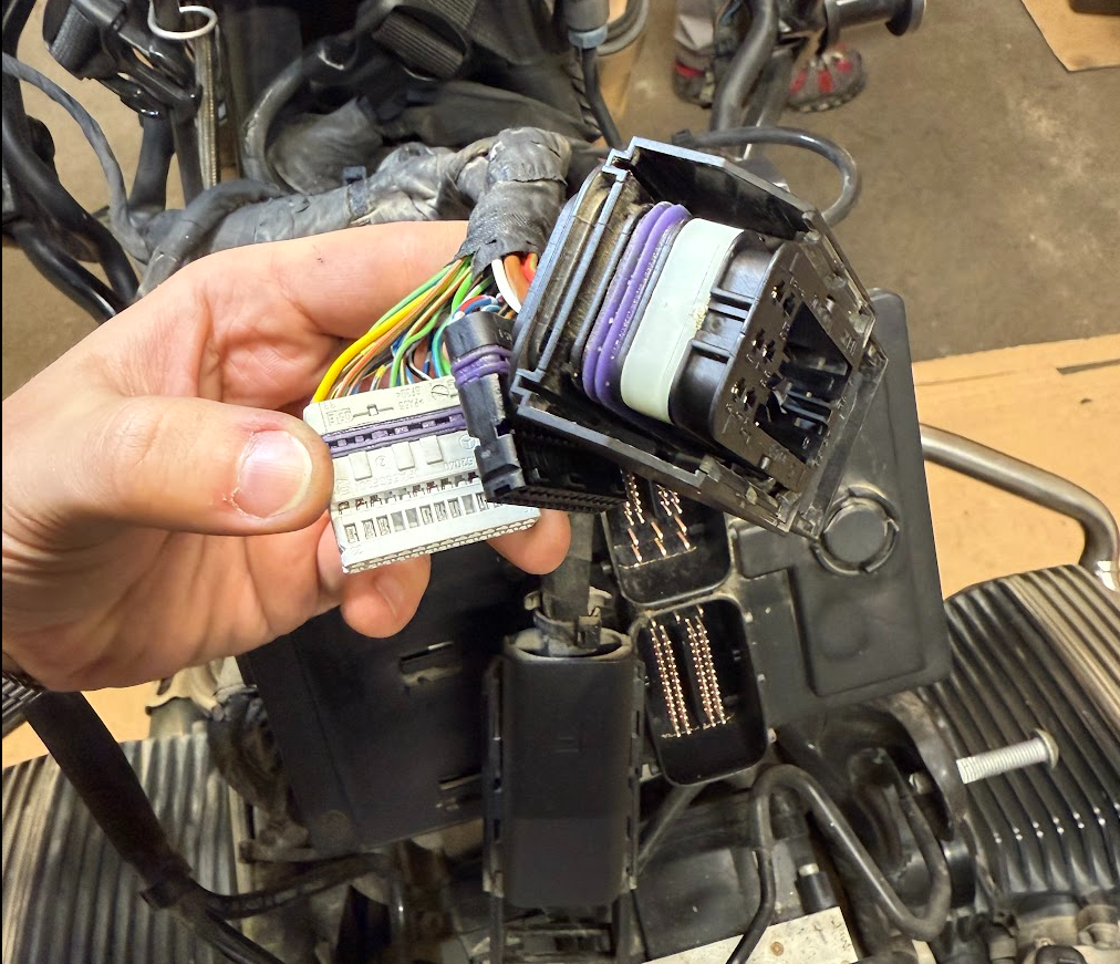

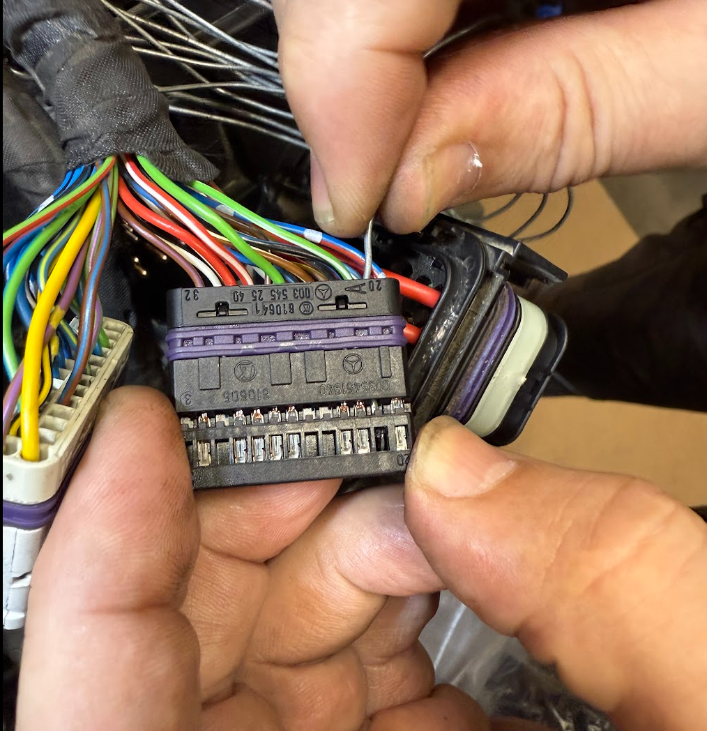

Um-Pinnen des Steuergerät-Steckers
Hier kommt der ekelhafte Teil der Prozedur. In diesem Video sieht man den Ablauf (auf Spanisch):
Die Batterie sollte abgeklemmt sein und der Stecker wie in dem Video zu sehen freigelegt.

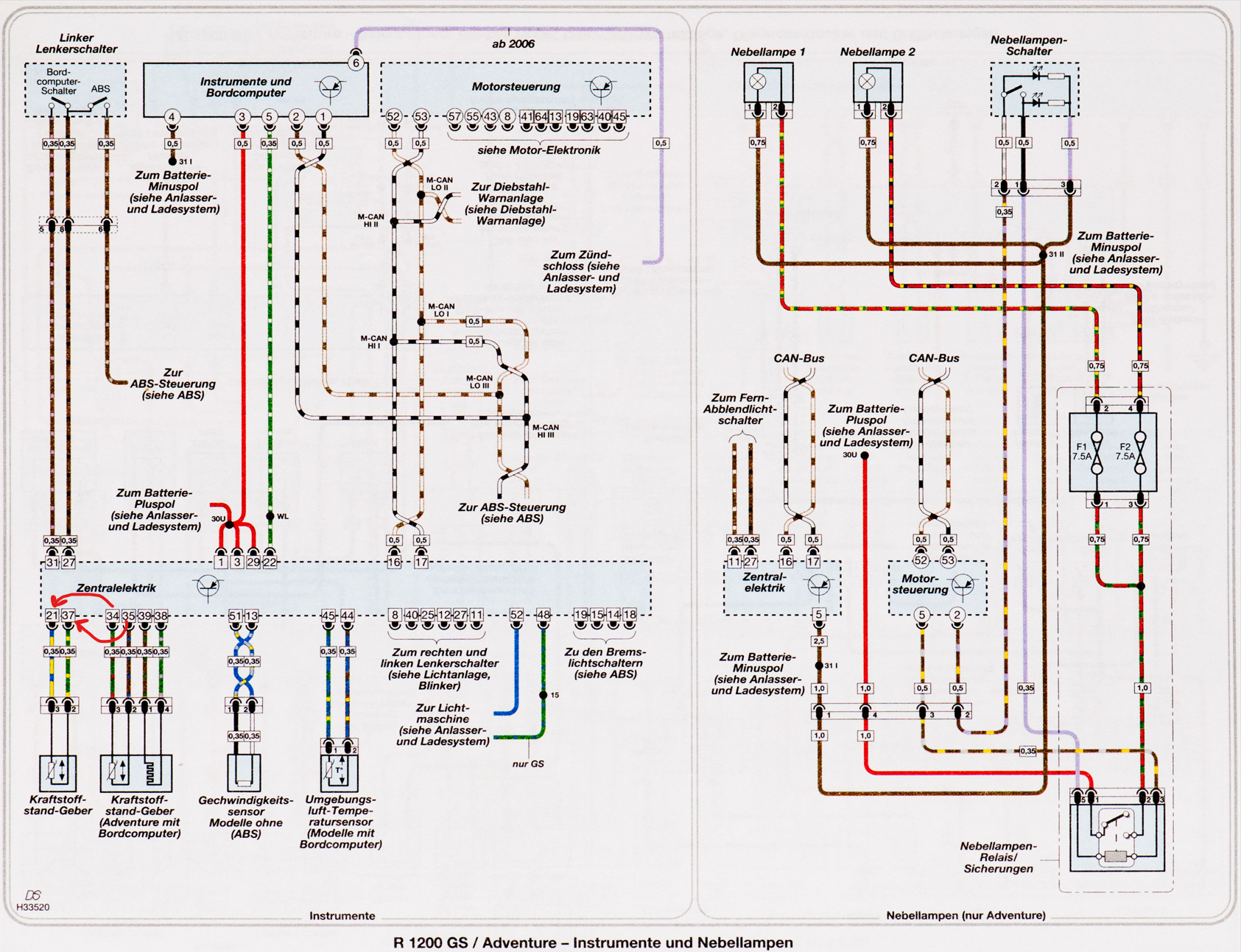

In folgendem Schaltplan sieht man, dass der Hebelgeber, der die Steckerkontakte 3 und 2 belegt im Steuergerät auf Steckplatz 21 und 37 muss. die Kontakte 3 und 2 stecken wegen des Foliengebers noch auf 34 und 35. Diese müssen gelöst werden und dann in die neuen Steckbuchsen geseteckt. Daraus folgt 34 auf 21 und 35 auf 37.

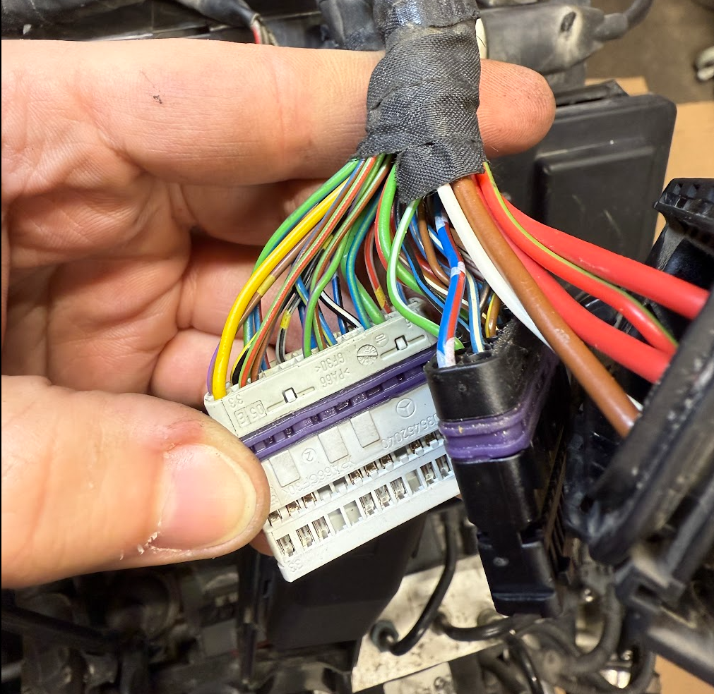

gelöster Stecker:

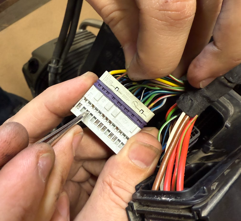

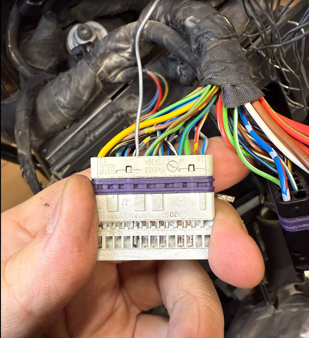

Die Kabel können mit z.B. einer Pinzette gut gelöst werden:
Mit einem steifen Stück Draht können die Blindhülsen herausgedrückt werden. Dies erfordert Kraft und Feingefühl, da der Draht sonst durch den Gummi sticht und im schlimmsten Fall andere Drähte verletzt:
Nachdem die Kabel wie oben beschrieben richtig gesetzt wurden, kann alles wieder zusammen gebaut werden.

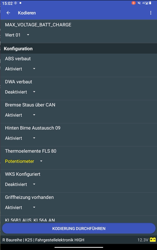

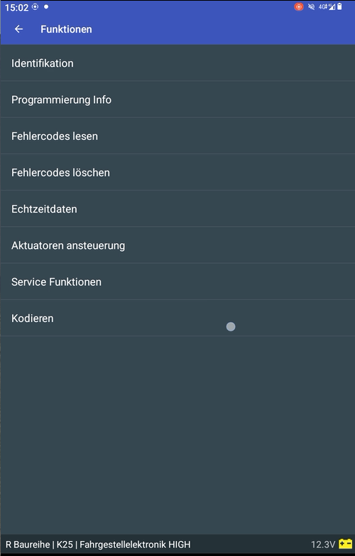

Um-Kodieren in Motoscan und Inbetriebnahme:

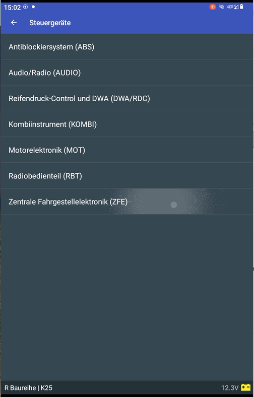

Hierfür den Tank wieder montieren, im idealfall mit losem Einfüllstutzen. Die Zündung wird eingeschaltet und das Diagnosegerät angeschlossen. Die Einstellung findet sich unter:
Zentrale Fahrgestellelektronik -> Kodieren -> Überschrift "Konfiguration"
dann "Thermoelemente FLS 80" auf "Potentiometer" und kodierung durchführen.
Screenshot 2025-11-17 162712.pngScreenshot 2025-11-17 162730.pngScreenshot 2025-11-17 162843.png
Ich habe danach die Zündung einmal Aus und wieder Angeschaltet. Die Tankanzeige hat sich gefüllt, nachdem der Hebelgeber ein paar mal zwischen beiden Anschlägen hin- und herbewegt wurde. Dies hat ein paar Minuten gedauert und etwas Bewegung gebraucht.

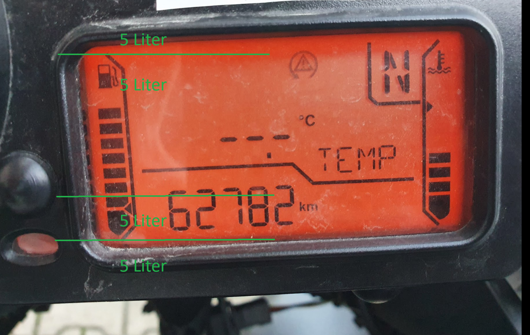

Allerdings haben mir die "Testkilometer" folgende Aufteilung meiner Tankskala bestätigt:
Die ersten 5 Liter aus dem Tank erzeugen keine Änderung der Tankanzeige. Das bin ich auch von anderen Motorrädern gewöhnt, nicht so schlimm.
Die nächsten 5 Liter entsprechen allen Balken bis auf die zwei letzten.
Die zwei letzten Balken (inklusive Reserveanzeige) entsprechen den nächsten 5 Litern.
Die letzten 5 Liter wird der Tank als leer leer angezeigt mit 0 km Reichweite.
Mein Eindruck ist, als wäre der Benzinstand die ersten 5 Liter noch über Schwimmer-Maximum (was okay ist), und die letzten 5 Liter würde der Schwimmer schon am untersten Punkt sein, obwohl noch Benzin im Tank ist.
Kann mir jemand von den Leuten mit originalem oder nachgerüsteten Schwimmer sagen, ob das dort auch so ist?
Habe ich einen Fehler bei der Positionierung des Schwimmers im Tank gemacht?
Kann man den Schwimmer kalibrieren?
Ich würde mich sehr über Hilfestellung freuen!
