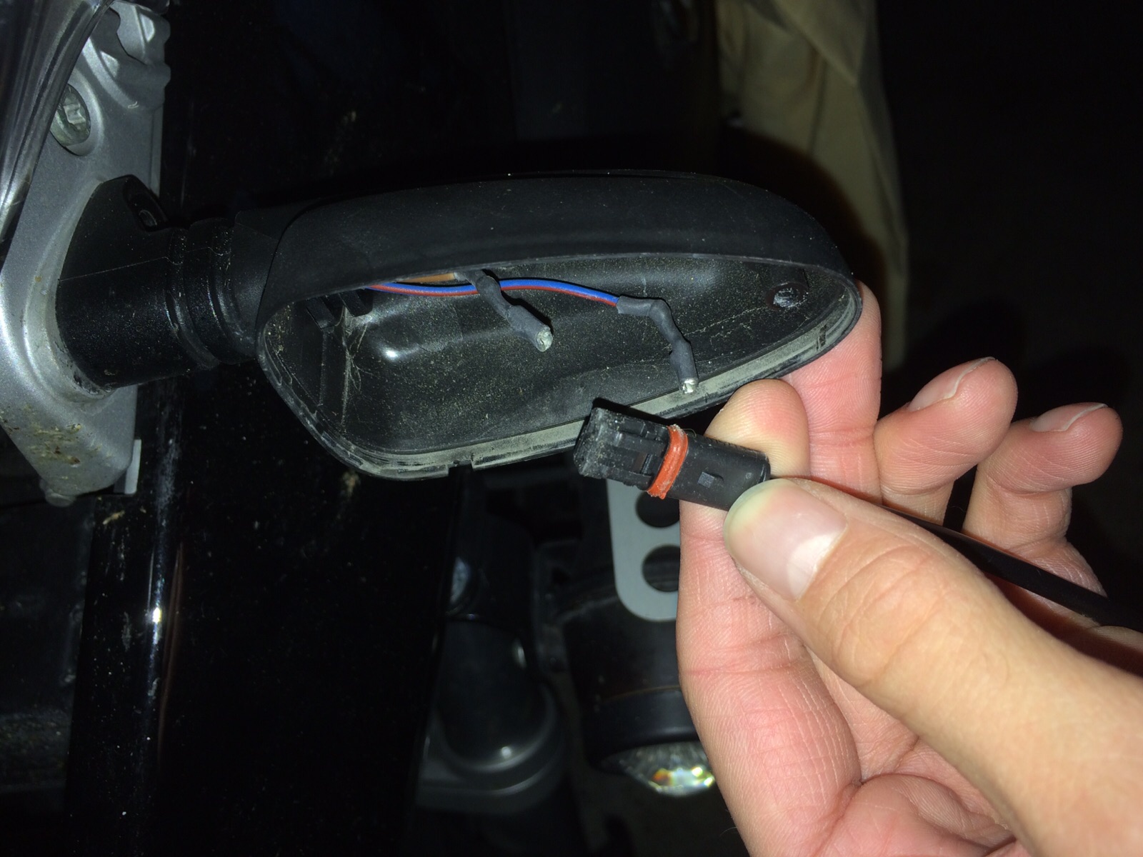

Hallo zusammen,
leider konnte ich mit der SuFu nichts finden!
Ich habe mir über Weihnachten einen Satz LED-Blinker bei Ebay gekauft (BMW LED Blinkersatz für BMW R1200GS/Adventure 2004-2013 | eBay (Anzeige)) und wollte diese gerade montieren!
Leider passen die Steckverbinder nichtIMG_4338.jpg!
Sollte ich einen neuen Stecker montieren oder liegt unter dem Scheinwerfer das passende Gegenstück dazu?
Würde mich über Rückmeldungen (vl mit Foto) freuen, DANKE!
Mfg
Sebastian

alte blinker komplett abbauen, kabel verfolgen
da ist die passende buchse
pnp

Hallo Sebastian!
...vorne (mit ein bisschen Geschick) gar nix! Da musst Du nur ein paar Kabelbinder hinterm Ölkühler weg schnipsen.
Hinten sieht das schon anders aus - da muss einiges weg! Hast Du Kofferträger dran? Wenn ja - weg bauen! Dann von unten den Kennzeichenträger wegschrauben... alles etwas runter klappen, dann geht's zumindest mit schmalen Fingern ;o)

Hallo Sebastian!
Grüßle, tünsi
Oh,..okay ich muss alles demontieren ohne etwas kaputt zu machen ☹
Mfg
Sebastian

Moin Sebastian!
Du hast vollkommen Recht - es werden keine zusätzlichen Kabel benötigt! Einzig die Länge der Anschlusskabel könnte unter Umständen kritisch sein - denn Du hast ja vier "gleiche" Blinker - eigentlich sehen die originalen hinteren ja etwas anders aus, so "leicht verkröpft" - und ich hab keine Ahnung, ob die Kabellänge von Deinen dann hinten passt... vermutlich aber schon, denn sonst hätte der eBay-Anbieter ja inzwischen sicher mal Gemecker kassiert...
Sollten Dir noch Fragen zur Montage aufkommen, kannst Du mich gerne ansprechen - ich selbst hab im vergangenen Sommer auf LED-Blinker umgerüstet... allerdings die oben von mir schon erwähnte "originale" Version - ist aber elektrisch wohl kein Unterschied.
Grüßle, tünsi

Man könnte auch einfach die Stecker von den Blinkern abknipsen und passende Kabelschuhe montieren...
genauso so habe ich das bei der R1200R von meine Frau auch gemacht. Die BMW-Stecker an den Blinkern abgeknipst, passende Kabelschuhe angequetscht und gut war. Funzt seit 2010 oder so....
Mir war wichtig, am Mopped selbst nix zu verändern, obwohl ich nicht glaube, dass ich die jemals wieder zurückbauen werde.

Die Blinker sind ziemlich "plug&play".
Das LED-Rücklicht musste ich in der Werkstatt am Steuergerät anmelden lassen.
Zum Original-Thread:
Ich hab die Stecker von den LED-Blinkern abgezwickt und Kabelschuhe drangemacht. Ohne Probleme. Vorteil ist dass du die Kiste nicht zerlegen musst sondern direkt an den Original-Steckern anstecken kannst. Größter Nachteil ist dass man das Kabel dann "verstecken" muss...
