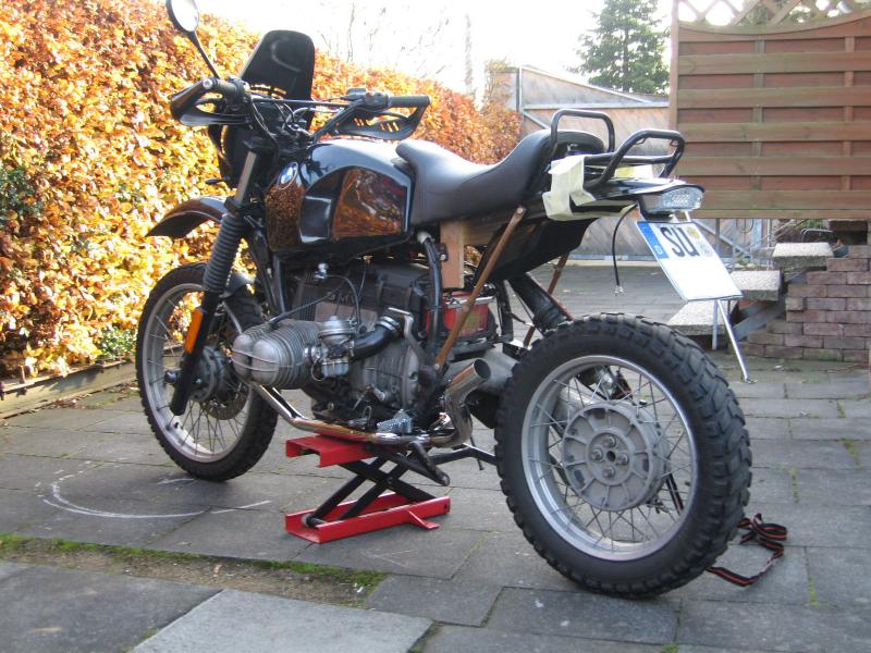

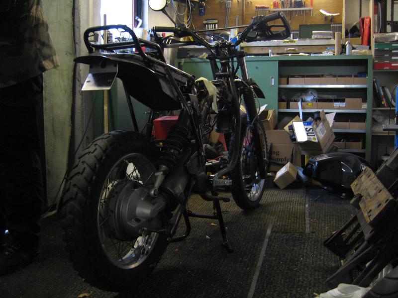

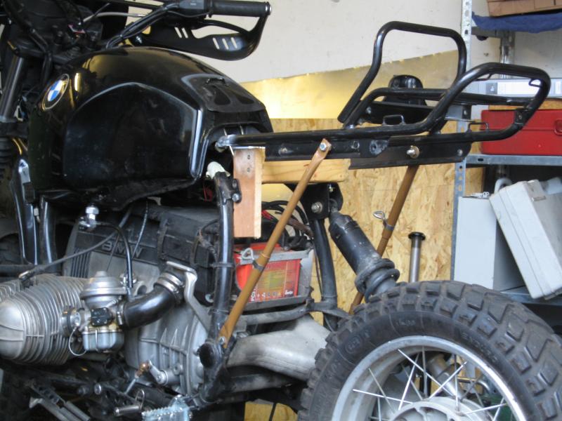

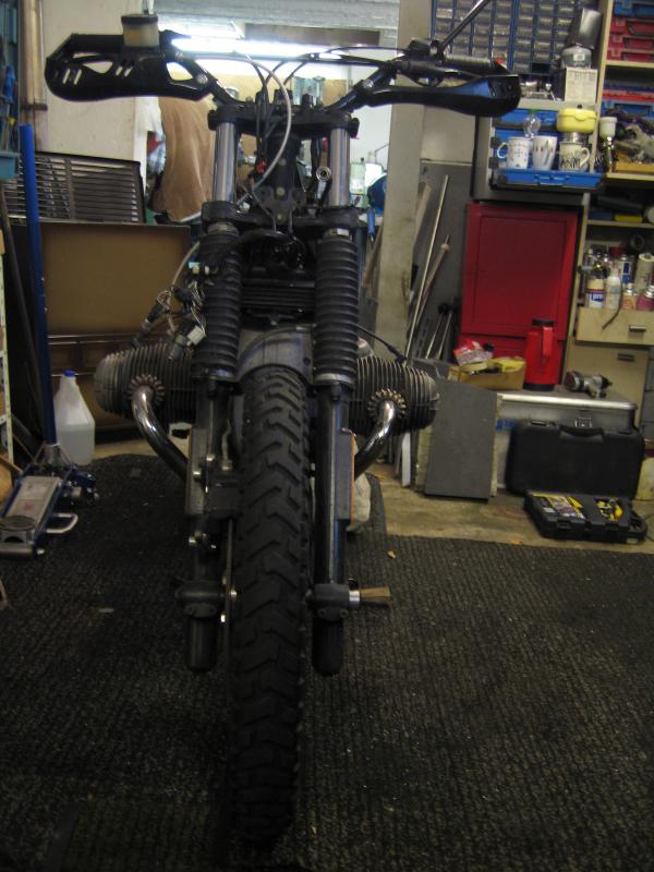

Also auf den ersten beiden seht Ihr den gestrippten Rahmen mit dem geänderten Heck. Damit mein Fahrwerk zu dem der Q paßt habe ich mich entschieden die Sitzbank höher zu legen. Auf dem zweiten dann mit dem entsprechenden Blech zum Anschluß an den Rahmen.

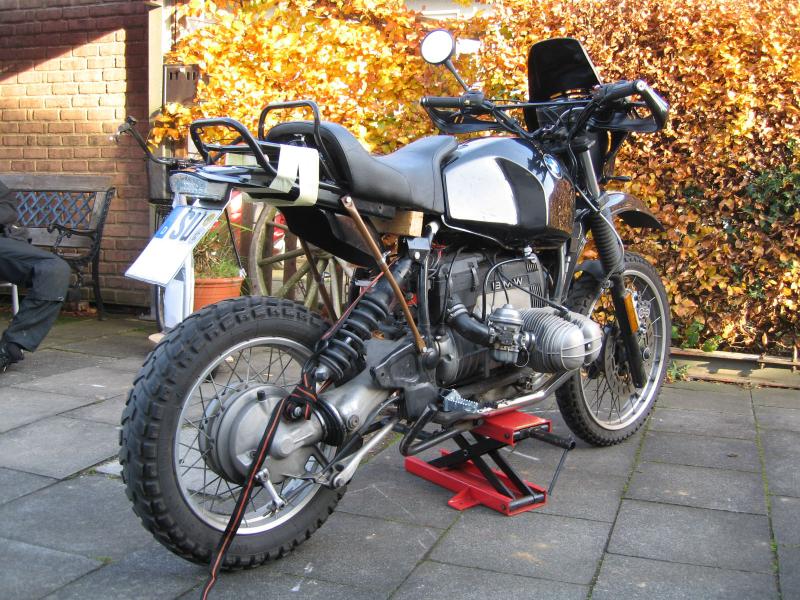

Auf dem dritten Bild sieht man den Zwischenschritt zur Justierung, welche Lage/Position/Neigung der gekürzten Heckrahmen haben soll.
Es war / ist tatsächlich viel Arbeit...

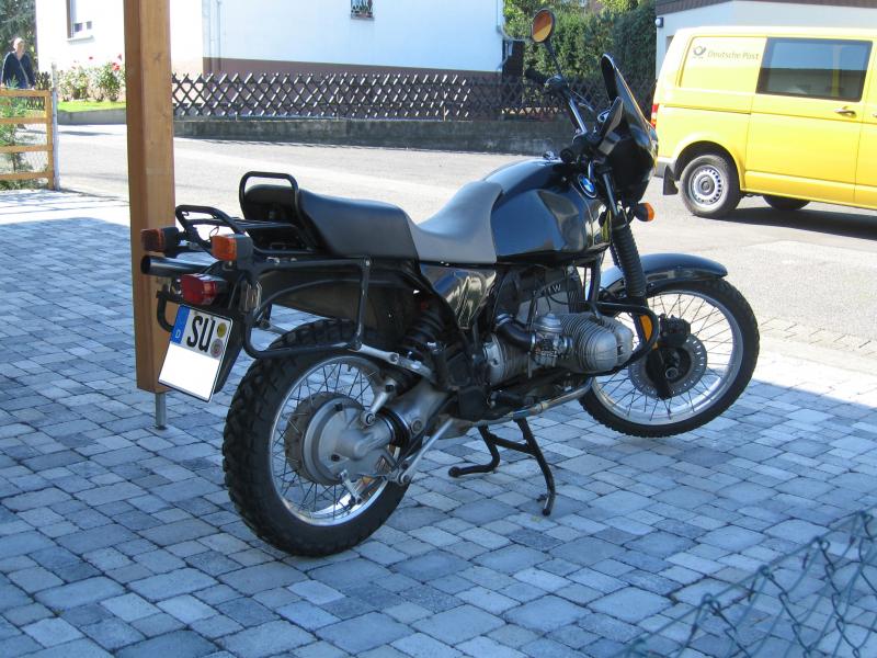

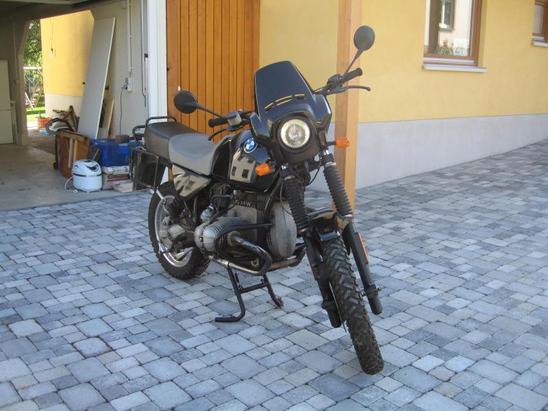

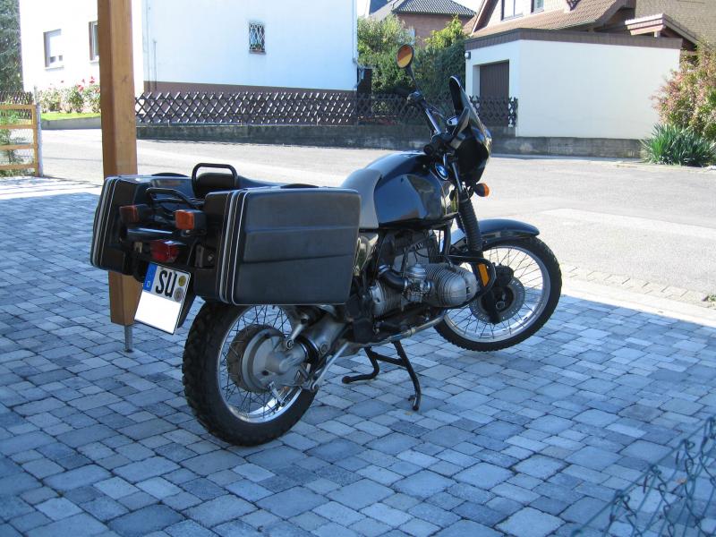

und so sah das gute Stück ursprünglich aus

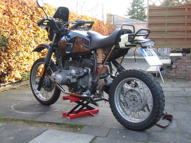

... und so soll es mal hinten aussehen:

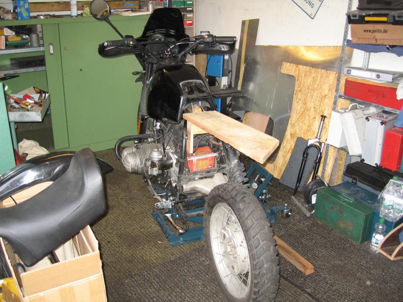

wie Ihr seht höher, kürzer mit neuem Kotflügel und LED Rücklicht.
Zuerst wurde viel mit Holz und verstellbaren Rohren getestet, bis alles so war wie ich es mir vorgestellt hatte.
Da die Sitzprobe gut war haben wir begonnen den Heckrahmen so zusammenzuschweißen.

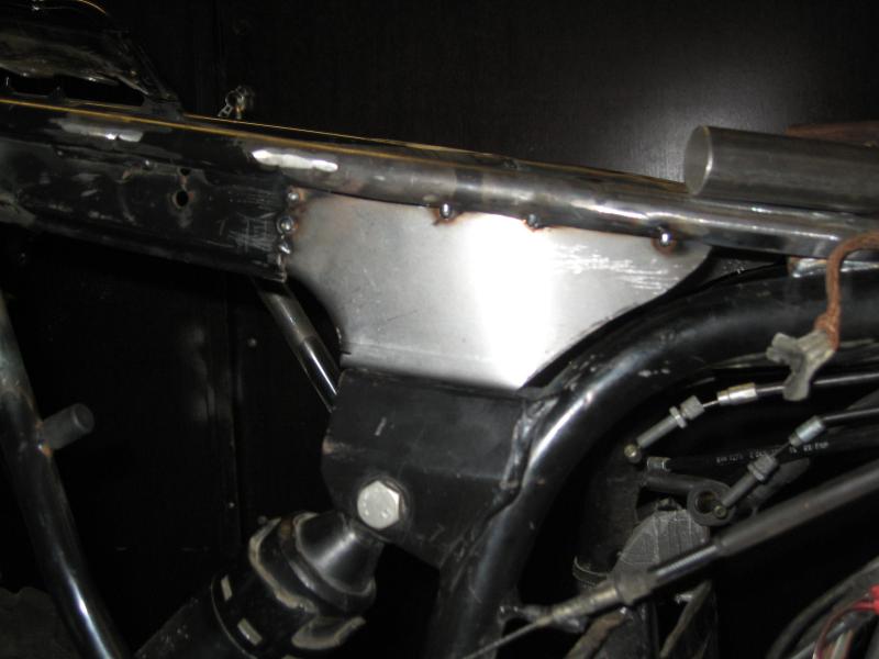

Und hier ein paar Details vom Heckrahmen und den Arbeiten...

Hi Lino,
sieht gut aus :)
...nur wenn ich mir das obere Bild anschaue wirds dir bei der nächsten Bodenwelle das Kennzeichen nach innen ziehen. Entweder den Kotflügel weiter raus, oder das Kennzeichen schräger.
...ich spreche da aus Erfahrung ;):D

Hi Lino,
sieht gut aus :)
Hi Gaucho,
danke für den Hinweis. Wir haben jedoch vorher das Federbein rausgenommen und getestet, ob es beim Einfedern zur Kollission kommt. Es sollte noch genug Platz vorhanden sein.
Wenn nicht wird das Kennzeichen verbogen...
