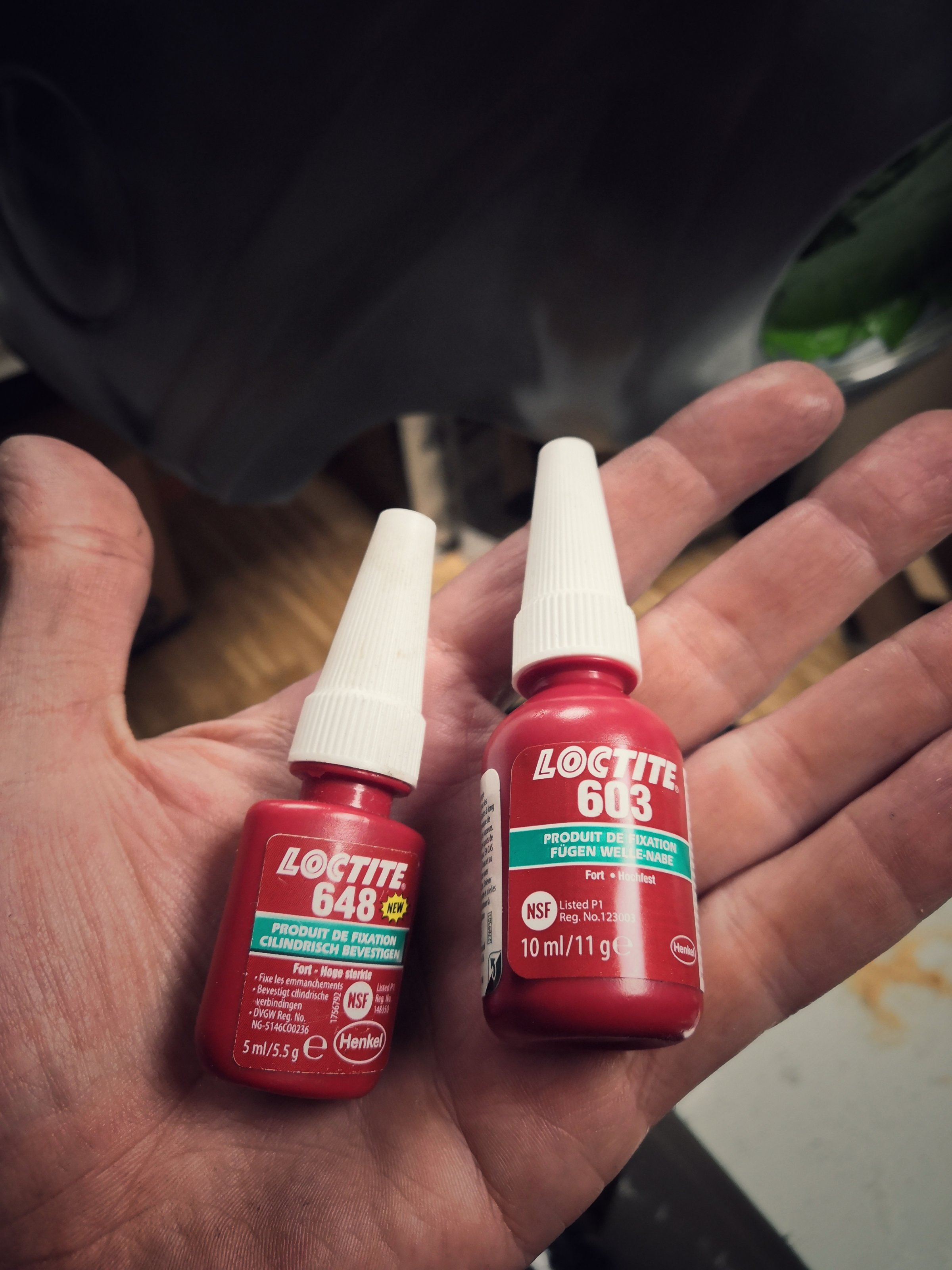

Allerdings musste ich eine bittere Lektion in Sachen Älterwerden und Schrauben lernen. Aber von Anfang an:
Aktuell fahr ich jeden Tag die 30km hin und 30km retour mit der BMW in die Arbeit. Die Guzzi darf sich nach einer 1200km Tour in drei Tagen erstmal ausruhen. Die BMW fährt sich problemlos und alles schien in Butter. Am Donnerstag dann marschiert in einer Kurve auf der Autobahn auf einmal das Heck. Sofort raus auf den Pannenstreifen und abgestellt. Ursache: Öl auf dem Hinterrad… :grosse-augen:
Erster Gedanke: „Na Klasse, HAG im Eimer“. Aufgebockt auf den Hauptständer, nachgesehen aber nein… Am HAG alles trocken. Das Öl kommt aus dem Motorschutz über den Hauptständer nach hinten! Also doch ein Leck in den Ölleitungen. Aber es war doch alles die letzte 300km so schön dicht?! Der Brotkrumenölspur gefolgt und siehe da, es leckt am oberen Anschluss der Ölleitung. Tank runter, mit einem Fetzen abgebunden, damit das Öl aufgesaugt wird, und die letzten 5km langsamst am Pannenstreifen nach Hause gehumpelt.:unsure:
Daheim sofort alles zerlegt und augenscheinlich hat sich das Loctite 603 aufgelöst und verabschiedet… das hatte ich noch nie. Vielleicht die Flasche abgelaufen? Nein, nicht abgelaufen. Aber auch kein 603 :conffuused:… Wer ohne Brille schraubt wird eben bestraft. Statt zum 603er hatte ich zum 648er gegriffen… Beides Grün, beides in ähnlicher Flasche, beides identisch ohne Brille… nur dass das 648er nicht Ölfest ist. Damit hat sich das Öl langsam durchgefressen und nach 300km hieß es „FREIHEIT für das 20W-50!“, direkt aufs Hinterrad…
Alles saniert, gereinigt, richtig zusammengebaut und wir sind wieder Freunde… vorerst…

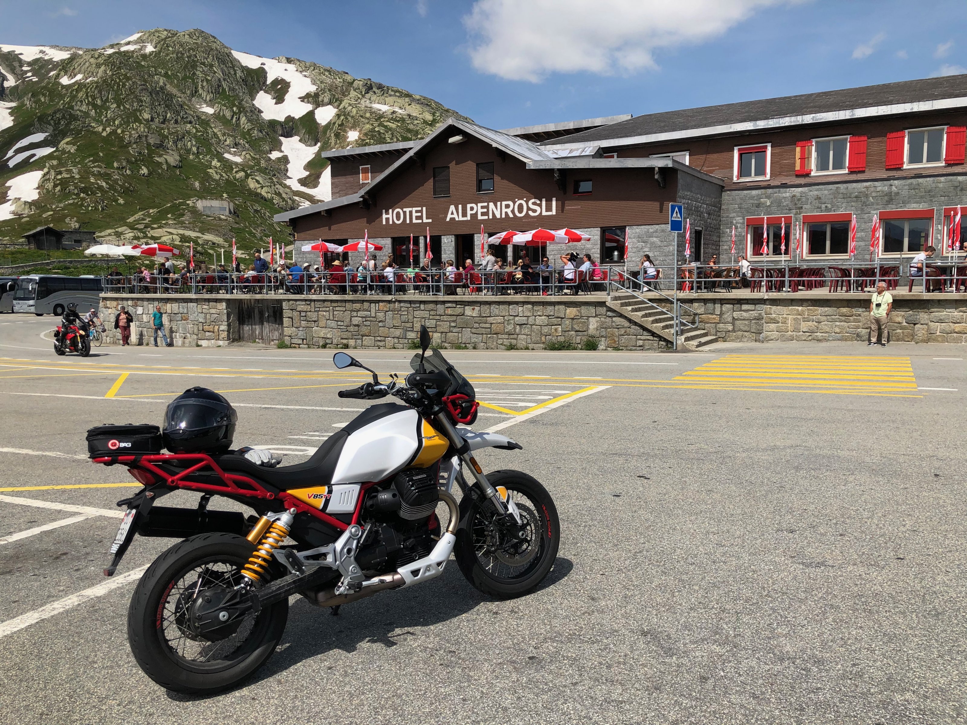

Zur Wahl stand die V85 TT oder die Q.
Hab dann doch die Q gekauft aber die Guzzi hat auch schon was...

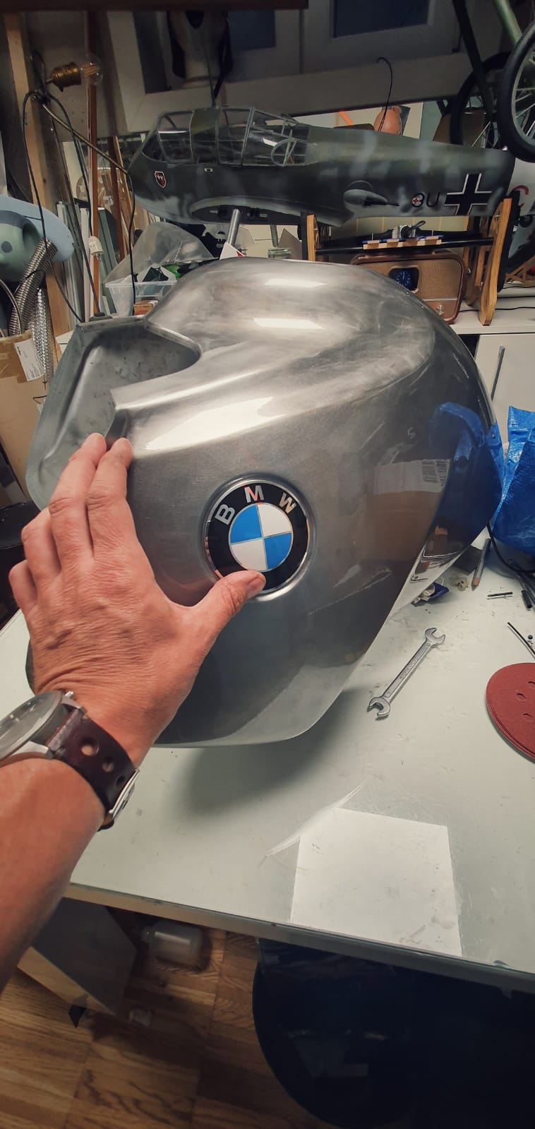

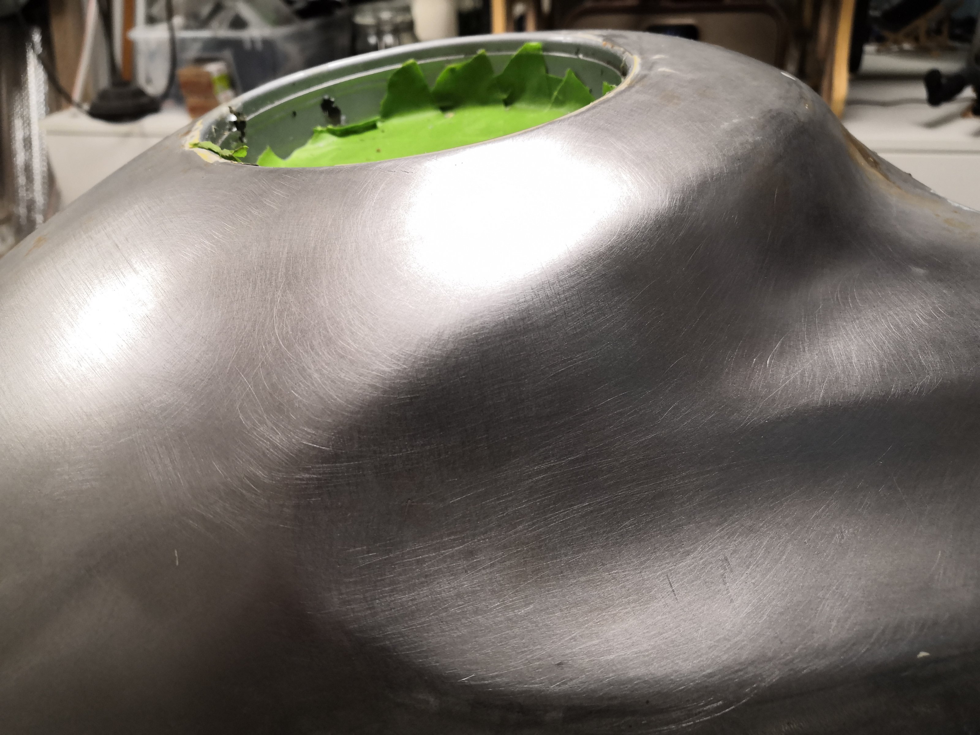

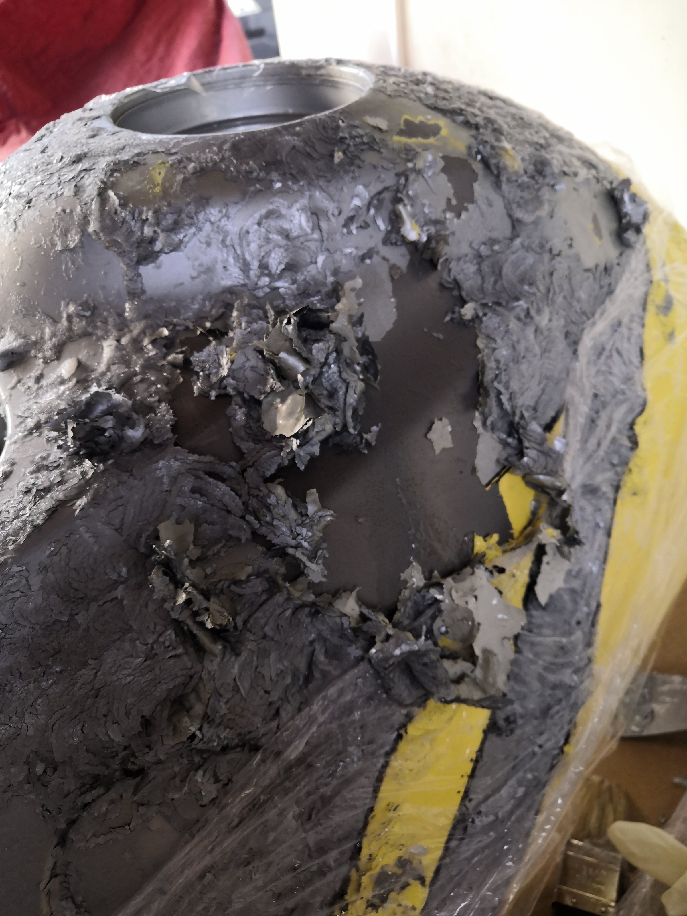

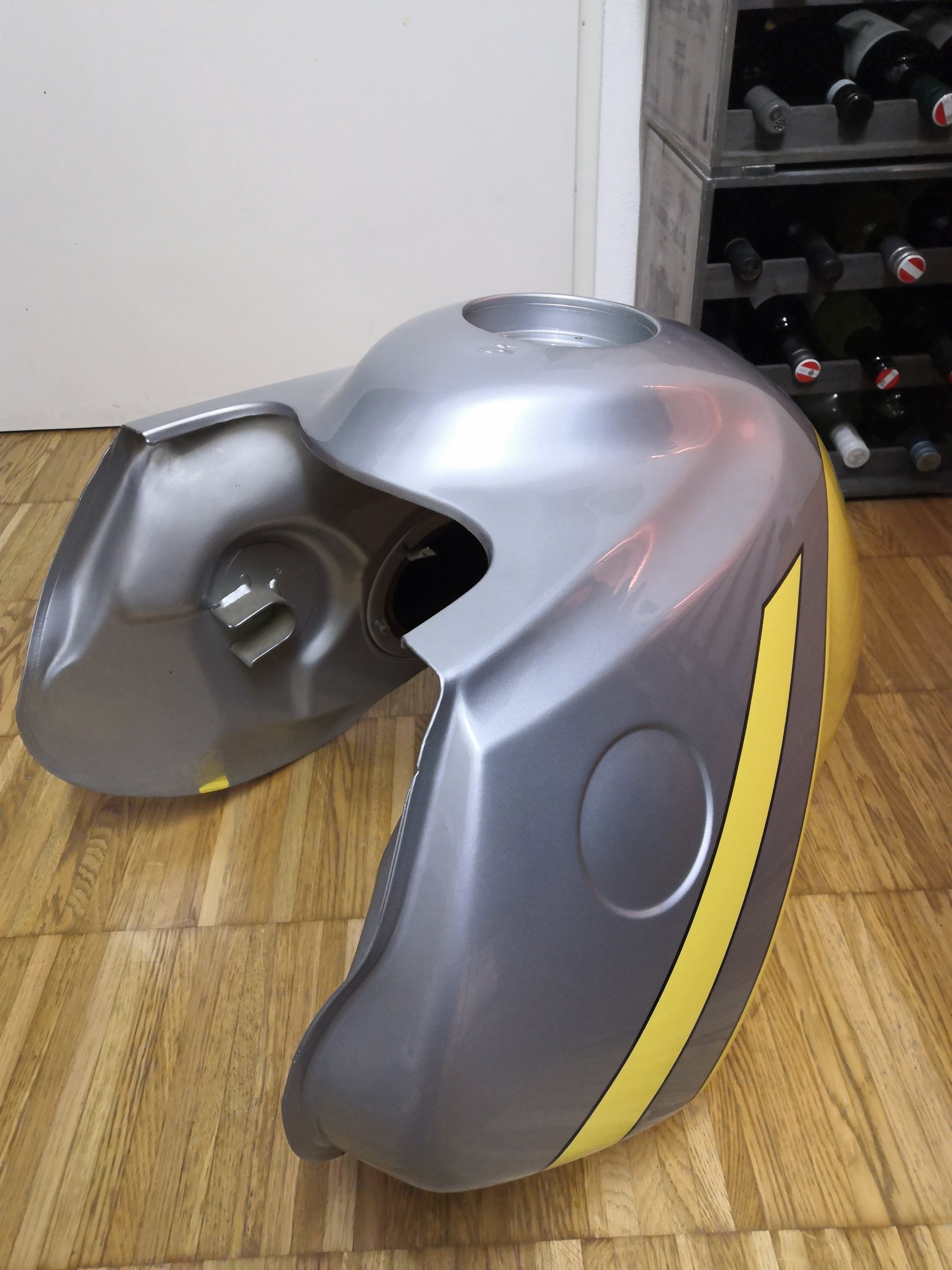

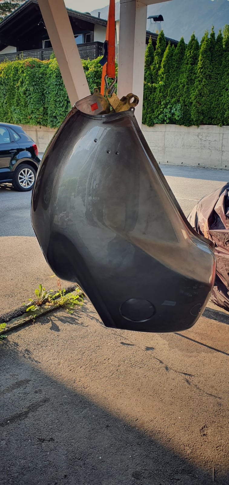

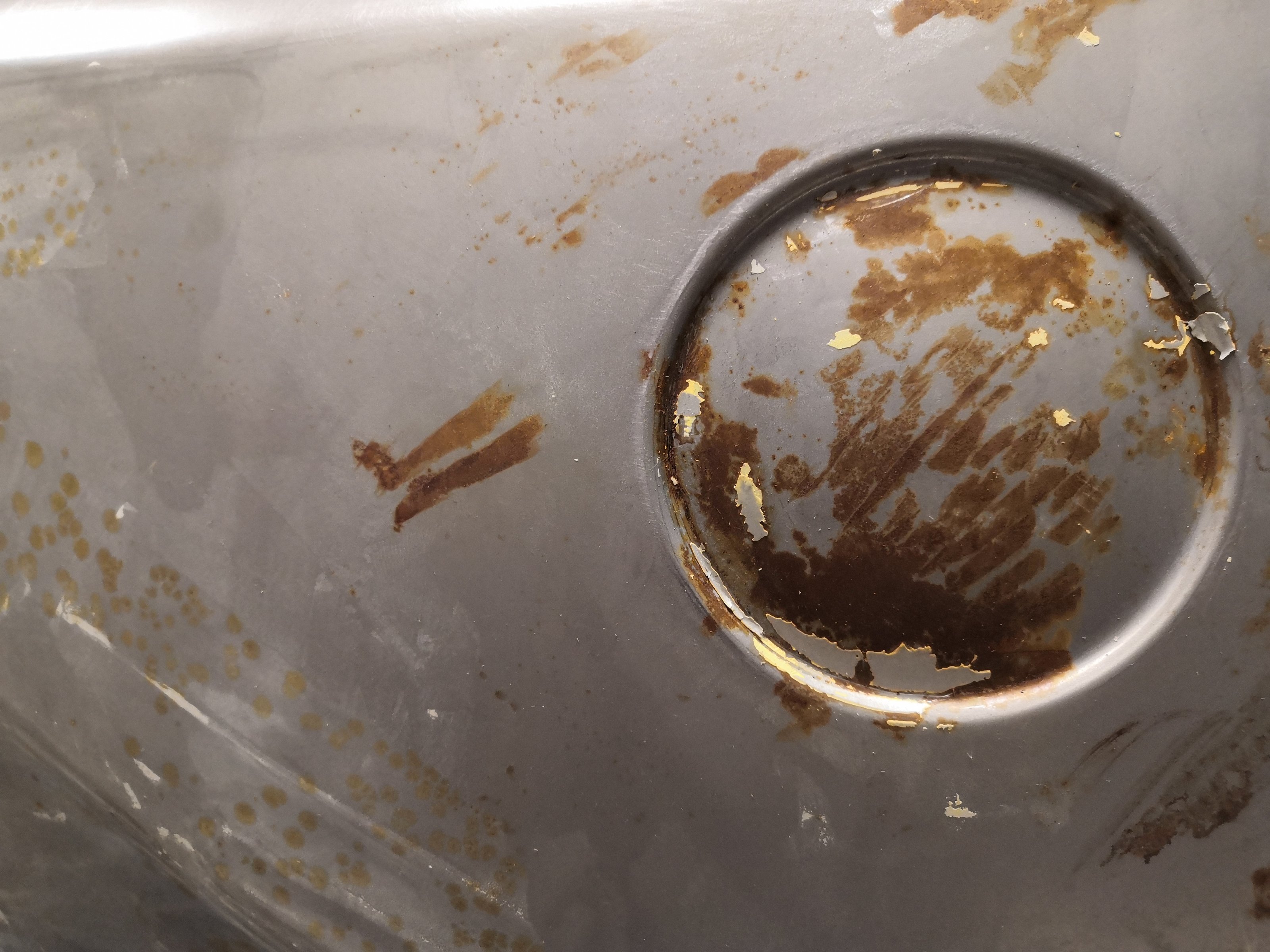

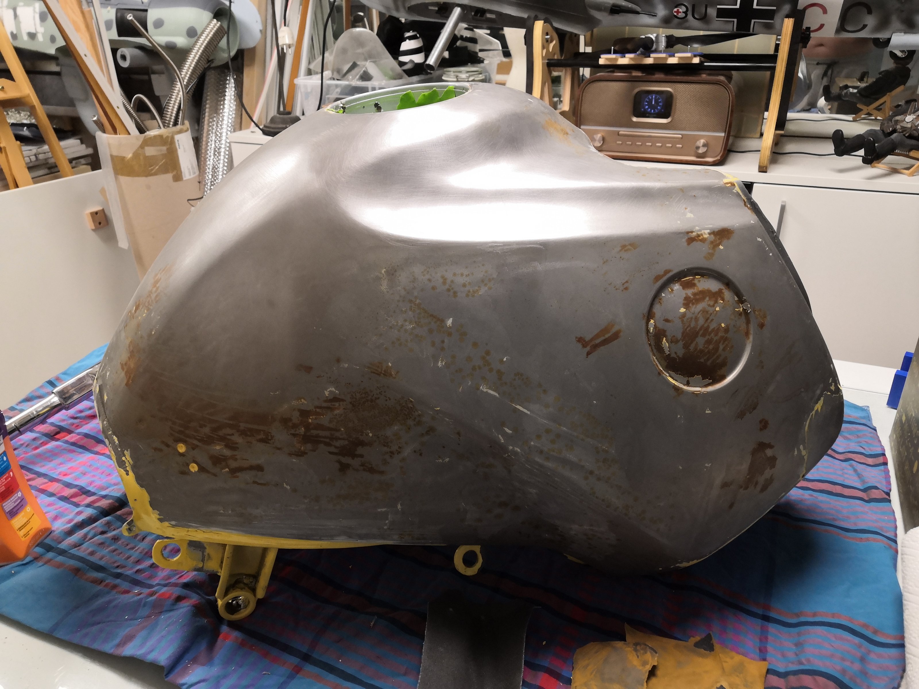

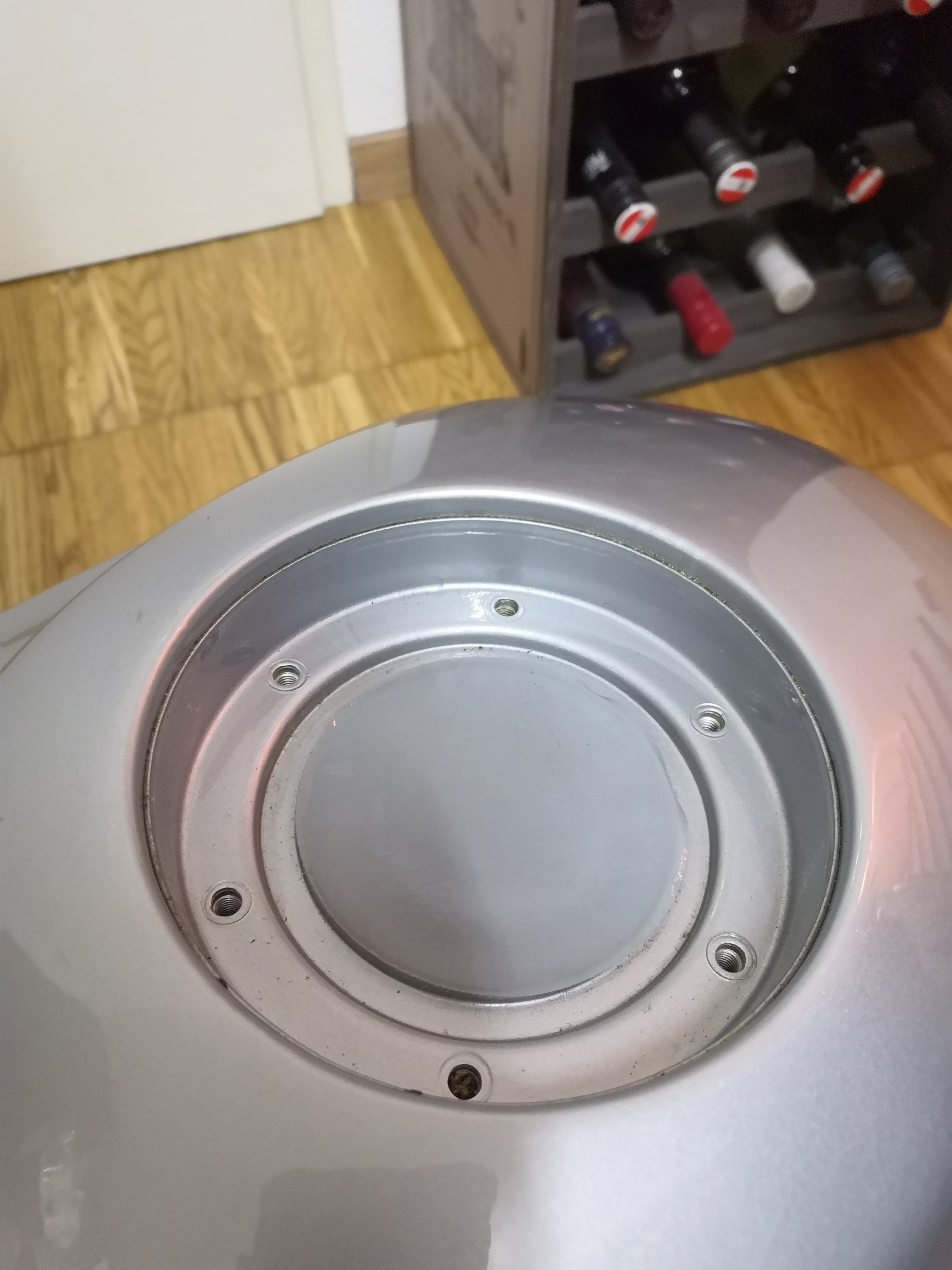

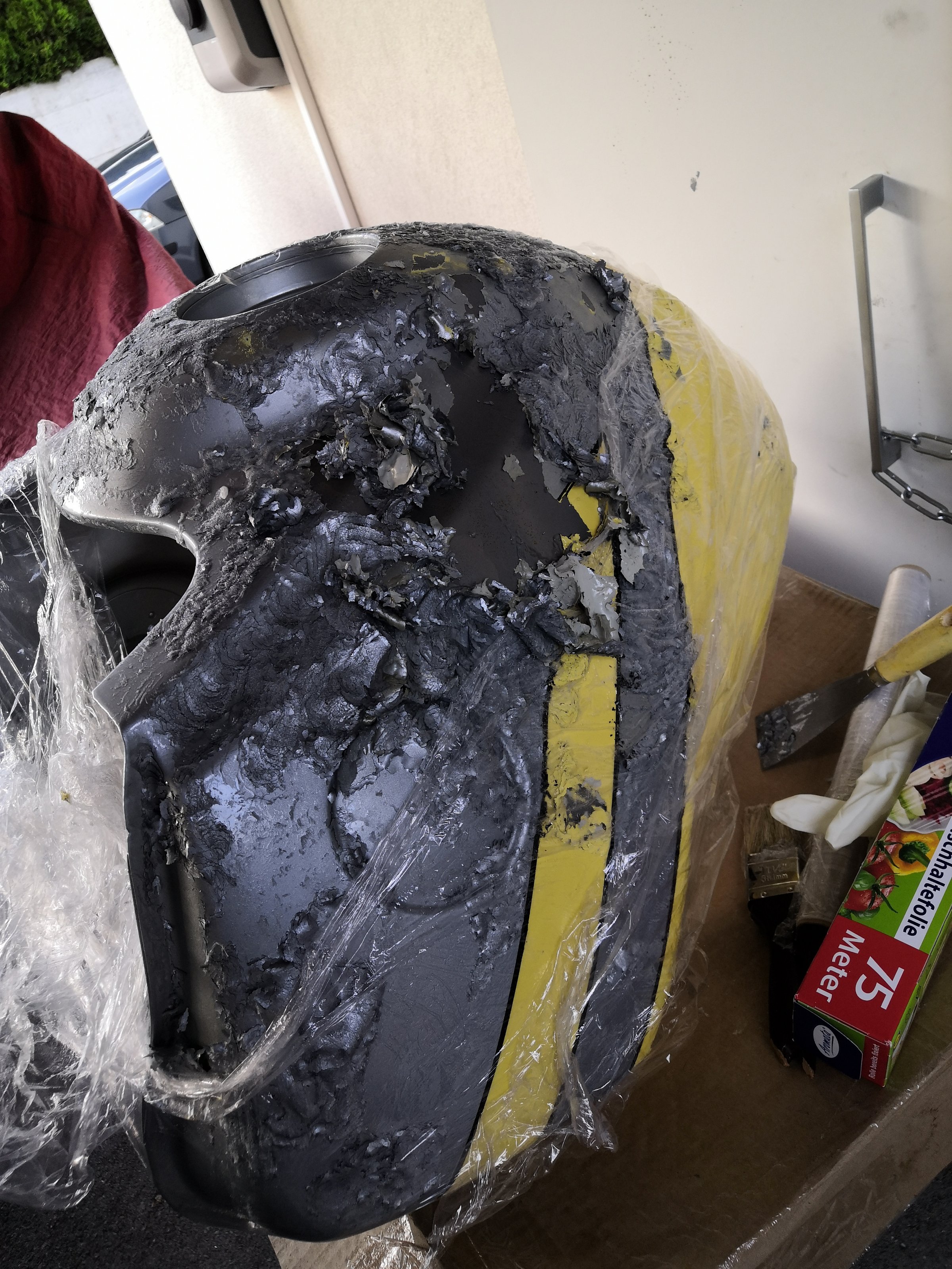

Was war der Plan? Die Fangga sollte einen Blankmetall-Tank bekommen und das geht natürlich nur mit einem blanken Tank. Ich wollte es mit der Chemiekeule probieren, aber wie geht man sowas im Jahr 2021, in einer Zeit, wo alles was schärfer als ein Pfefferminzbonbon verboten ist, am besten an? Jetzt muss man wissen, dass dieser Tank in Sonderlackierung an manchen Stellen bis zu 5(!) Schichten Lack oben hat. Nach einigem Trial und Error hat sich schlussendlich die 2K Entlackungspaste vom Korrosionsschutzdepot als Waffe der Wahl herausgestellt.
Der Tank wurde im Carport auf einem Werkstatttisch aufgebaut, und schon steht ein etwas entfernterer Nachbar, der eine 1150er GS sein eigen nennt, da: „Wow, ein nagelneuer Tank! Der ist ja makellos… Sogar mit der Werksversiegelung! Was hast denn damit vor? Der passt ja farblich nicht zu deiner?“ „Abbeizen“ ist meine etwas genervte Antwort. Um seine Reaktion nochmal zu sehen würde ich sogar Eintritt bezahlen. Der arme Kerl ist völlig fertig. „Wie abbeizen!? Du kannst doch so einen Tank nicht einfach entlacken. Der ist Gold wert! Für den würden GS Fahrer in der Lackierung ihren linken Arm geben“. Mit Mitte vierzig habe ich gelernt, dass manche Dinge einfach nur Dinge sind und die Welt sie nicht vermisst und so schmatz ich vor seinen ungläubigen Augen die erste Fuhre Gift aus der grünen Dose großzügig (also wirklich 5mm dick) auf den jungfräulichen Tank… „Ein Sakrileg“ murmelt mein Gegenüber und geht zur Beruhigung vermutlich den Tank seiner eigenen Q zärtlich polieren.
In Frischhaltefolie eingewickelt wirft der Lack an einigen Stellen bald dicke Blasen und kann weggewischt werden, an anderen wirklich dicken mehrschichtigen Stellen hat er sich auch nach drei Tagen geweigert klein beizugeben. Hier musste die Klingenspachtel ran.
Ein Nachteil soll nicht verschwiegen werden: Beim Abbeizprozess entsteht chemisch irgendwo Wasser. Das führt sehr schnell zu Rost. Man muss also höllisch aufpassen, dass dieser nicht überhandnimmt.

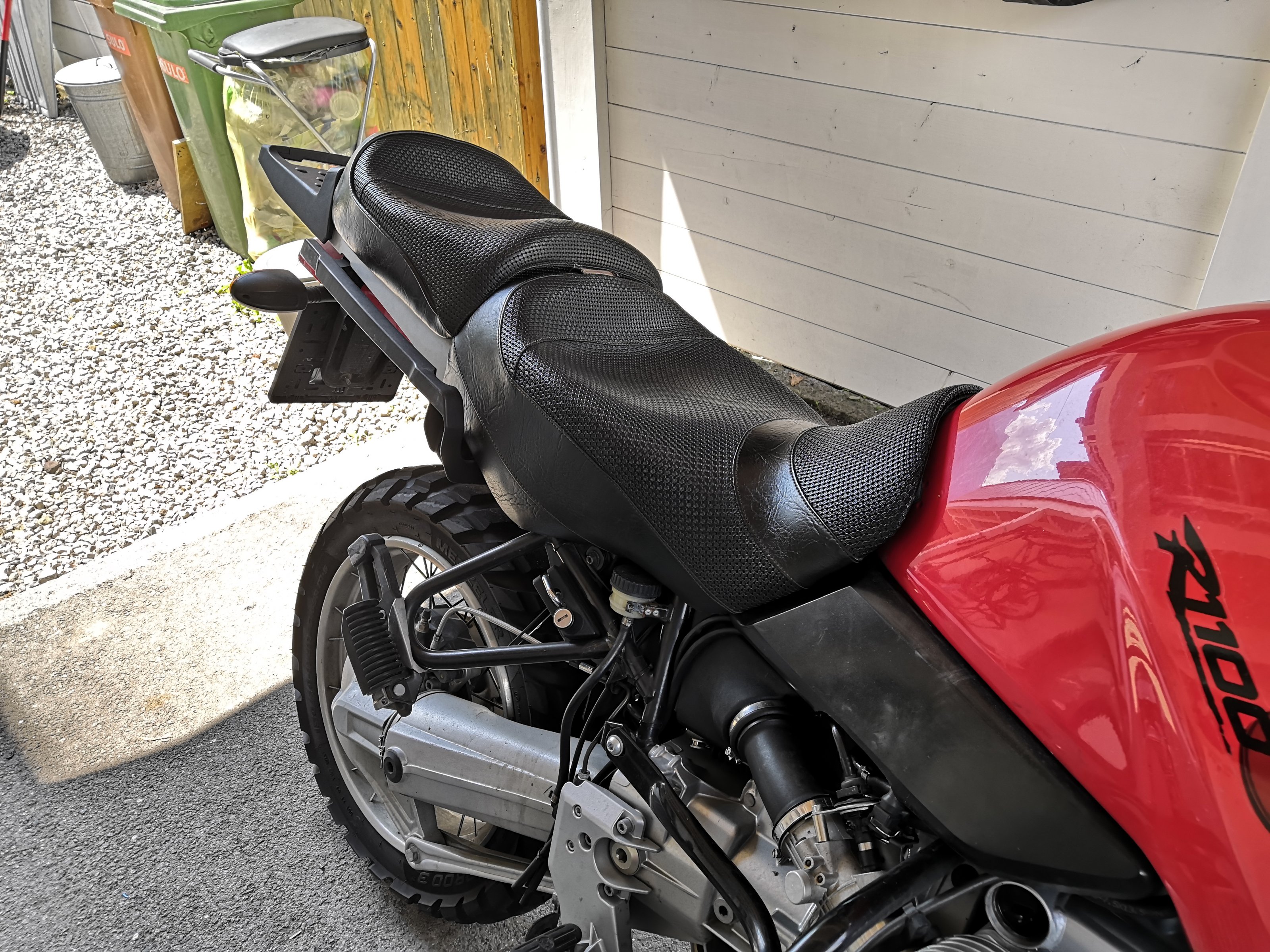

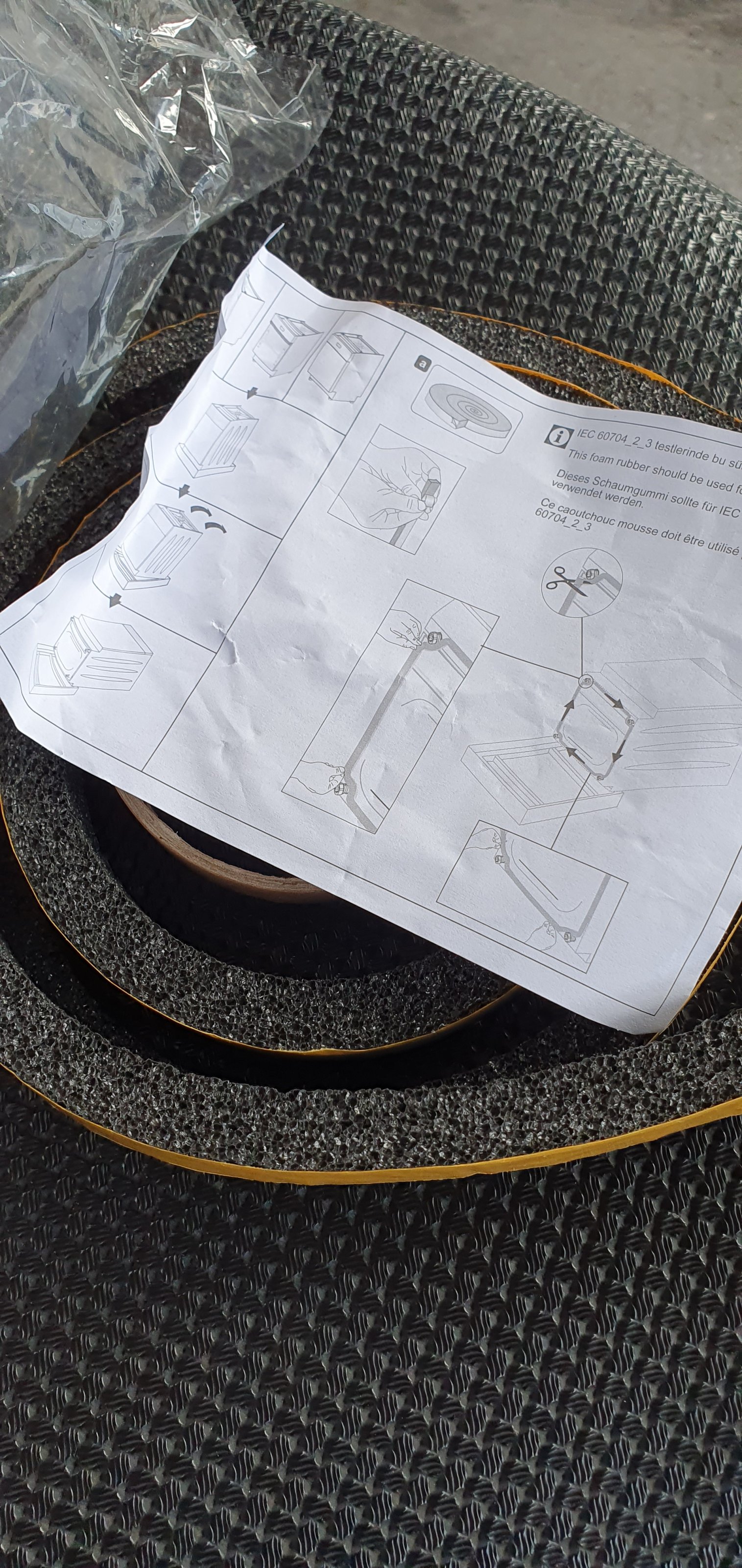

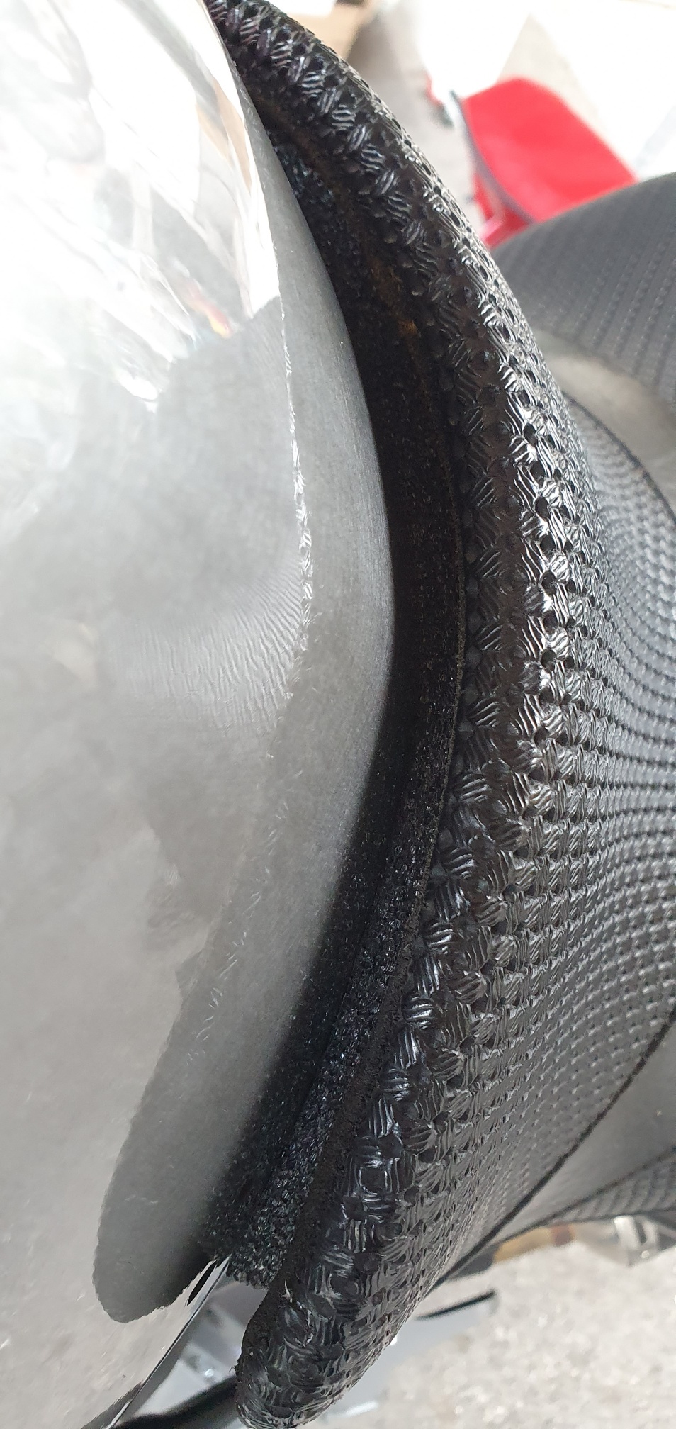

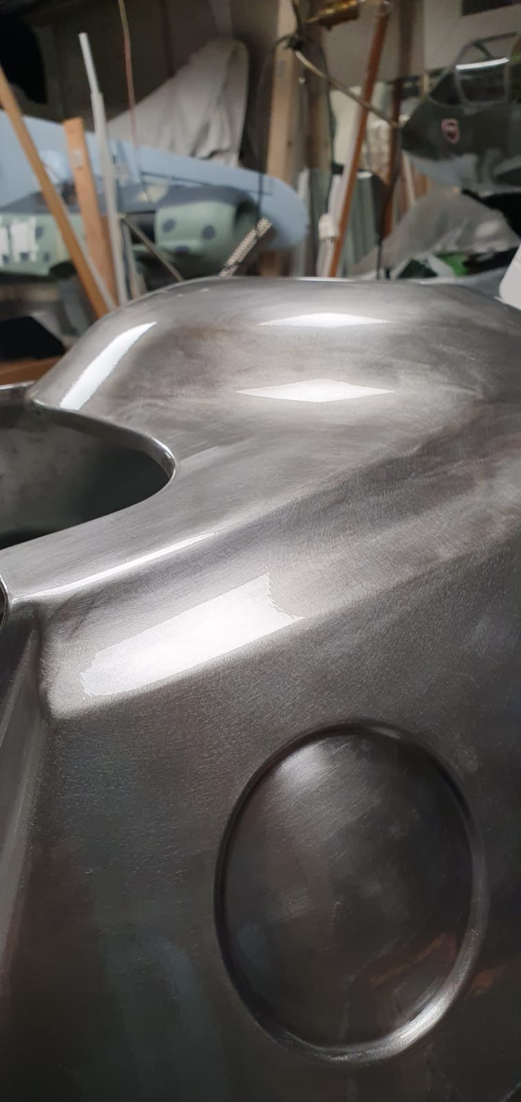

Während der Tank so im eigenen Saft vor sich hin beizt, habe ich mich um den Sattel gekümmert. Nochmal der Anspruch: Scrambler Look, Tourentauglich. Wieder über die Kleinanzeigen komme ich auf einen Corbin Sattel. Warum nicht? Sieht Retro aus, wird über alle Himmel gelobt und passt in das 1+1 Konzept (also abnehmbarer Sozia Sitz). Wenige Tage später trudelt der Sitz ein und ich bin begeistert. Nicht nur vom Look, auch vom Sitzkomfort. Da das Leder allerdings etwas hart geworden war musste er etwas aufgefrischt werden. Sitz erst gründlich reinigen, damit alle Rückstände verschiedener Pflegemittel weg sind und dann ab in die Dusch auf einen Hocker. Die Dusche auf volle Hitze und ordentlich dampfen lassen. Nach zehn Minuten hat sich das Leder wieder mit Feuchtigkeit angesaugt und wird etwas geschmeidiger. Kurz trocknen lassen und dann ordentlich mit Sattelfett einlassen. Voilá, wie neu!

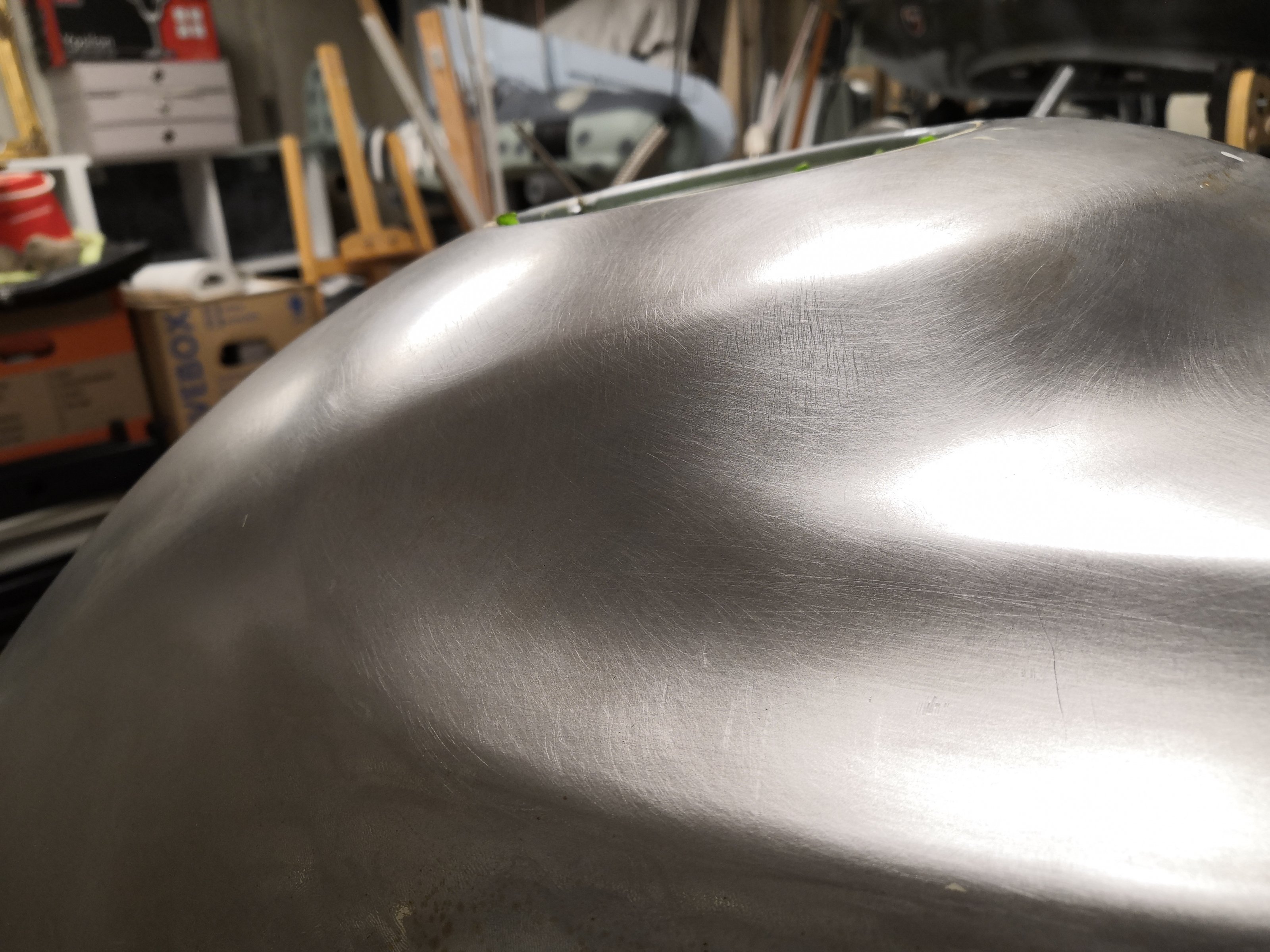

Der Abbeizer war mittlerweile an die Grenzen des Machbaren gestoßen und der Rest der Farbe musste händisch ab. Hierfür eignen sich am besten CSD- oder Reinigungs-Scheiben (Bekannt auch unter einem nicht mehr politisch korrekten Namen, frei interpretiert „Backware für Personen mit afrikanischer Abstammung“) Mit einer solchen Scheibe wurden die letzten Lackreste entfernt und der Tank anschließend von 320 bis 1600er nass geschliffen.

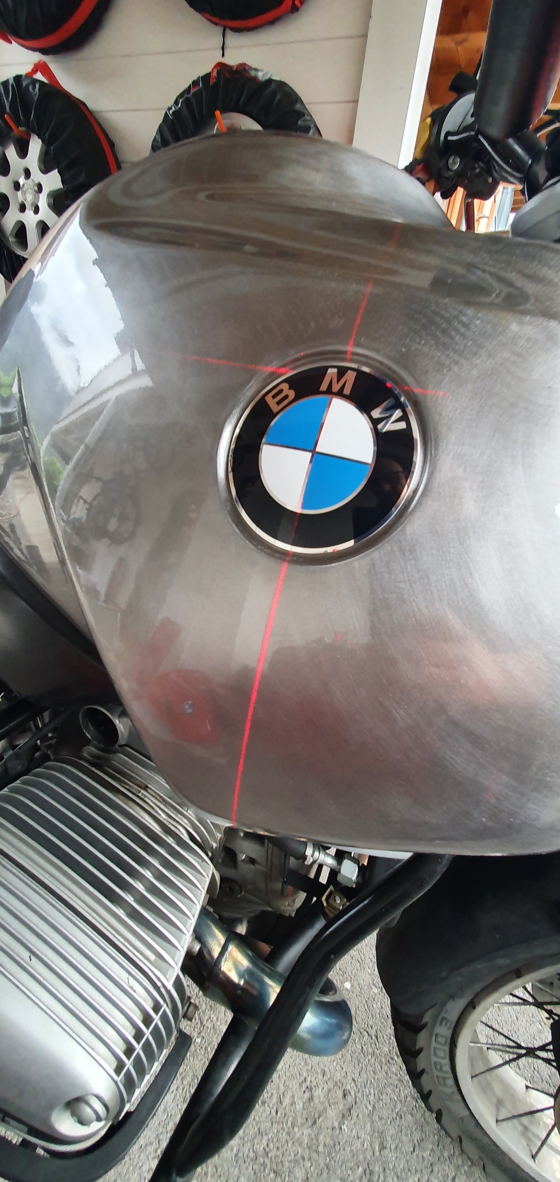

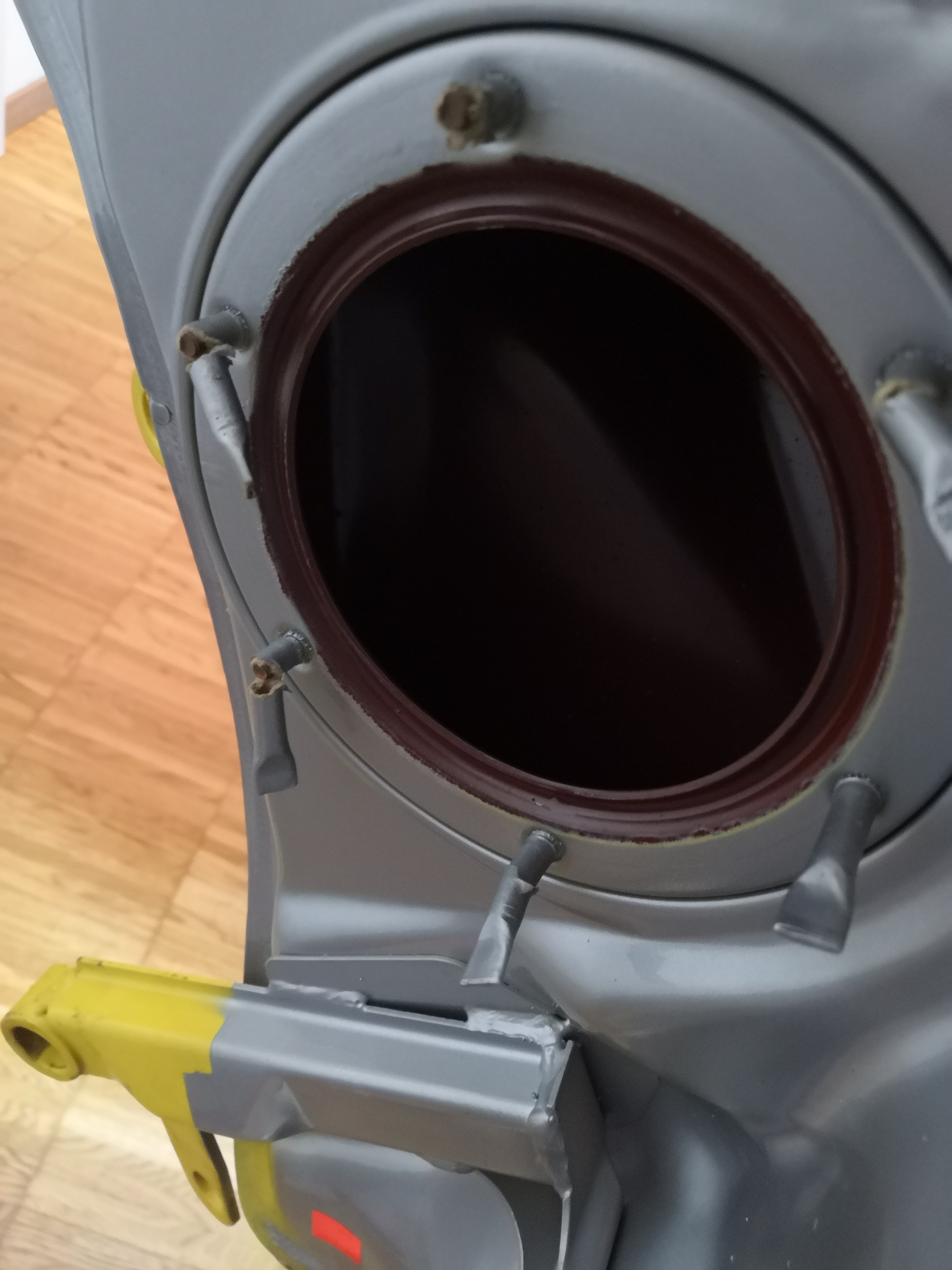

Wie hält man nun einen blanken Metalltank davon ab wieder zu Rosten? Er muss natürlich versiegelt werden. 2K Klarlack hält nicht direkt auf Metall, es muss auf jeden Fall eine Grundierung zur Haftvermittlung drunter. Aber Grundierungen sind nicht Farblos…
Die Lösung kommt von MIPA. Für diesen speziellen Fall gibt es einen farblosen 1K Haftvermittler aus der Dose. Dieser ist mit dem 2K Lack voll kompatibel und bietet eine ausgezeichnete Haftvermittlung zwischen dem natürlich vorher entsprechend gereinigten und entfettetem Metall und der Deckschicht.
Mit der HVLP werden anschließend drei Schichten 2K Glanzlack nass in nass lackiert und der Tank 24h gut abgehangen. Da ich im Carport lackieren muss bleiben winzige Unreinheiten durch Staub in der Luft leider nicht aus, aber diese lassen sich meistens mit einem Lackreiniger (z.B. von Nigrin) auspolieren.
ccdc73b9-4ebb-44d0-bed7-9539b38ff402.jpg 916904bc-aee6-459b-b8dd-4e285bf47070.jpg 2701de06-d032-4800-b170-c9b80d2fe96d.jpg
Die original 82mm Embleme gibt’s übrigens am günstigsten (Stand August 21) bei Tills der sie mit 17.- pro Stück gelistet hat.
Der Tank ist soweit einbaufertig, es sollen aber die Filter und Schläuche gleich getauscht werden und die sind noch in der Post… Es heißt also wieder warten, aber der Schraubspaß wird ohnehin jetzt wieder durch diese blöden 9h Arbeit am Tag unterbrochen.

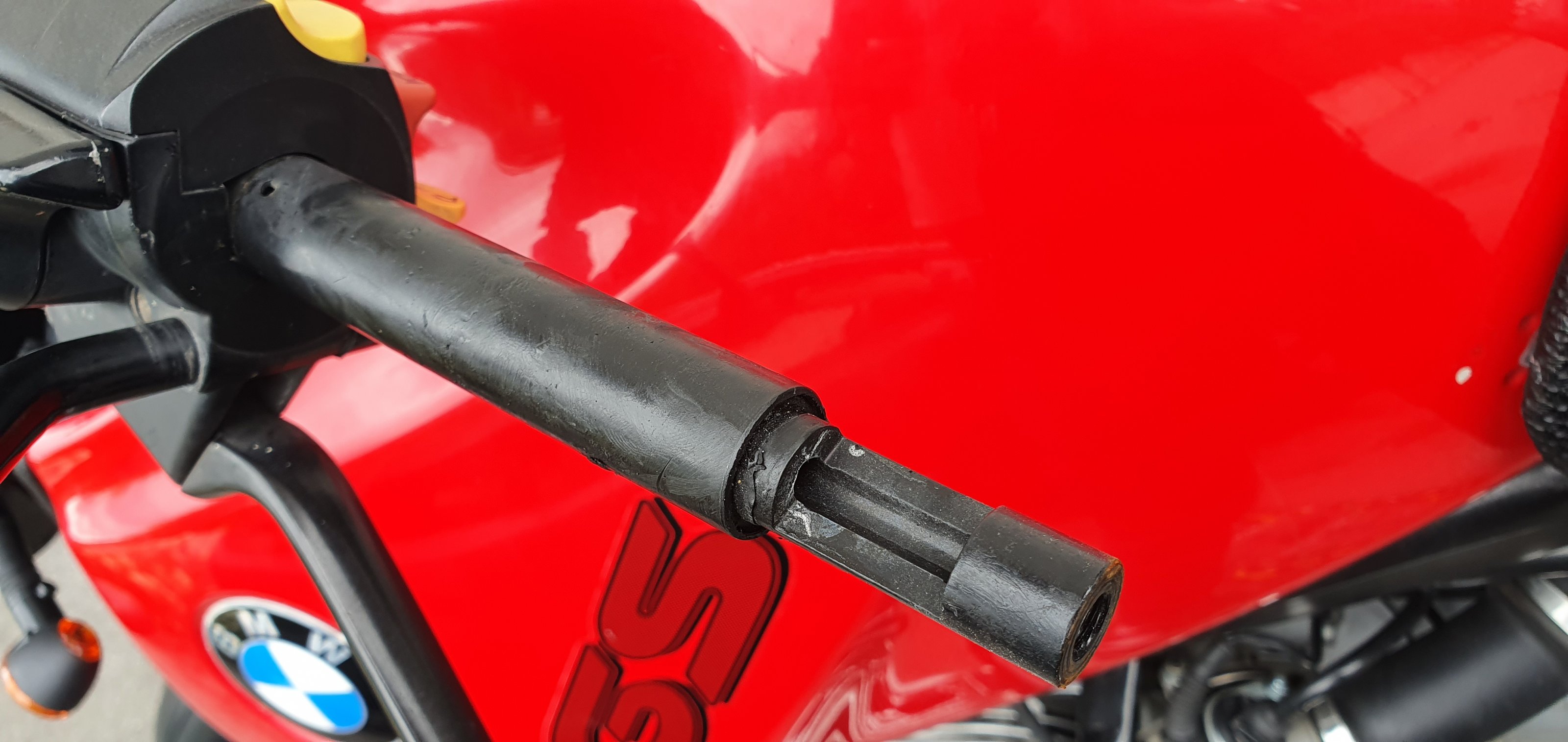

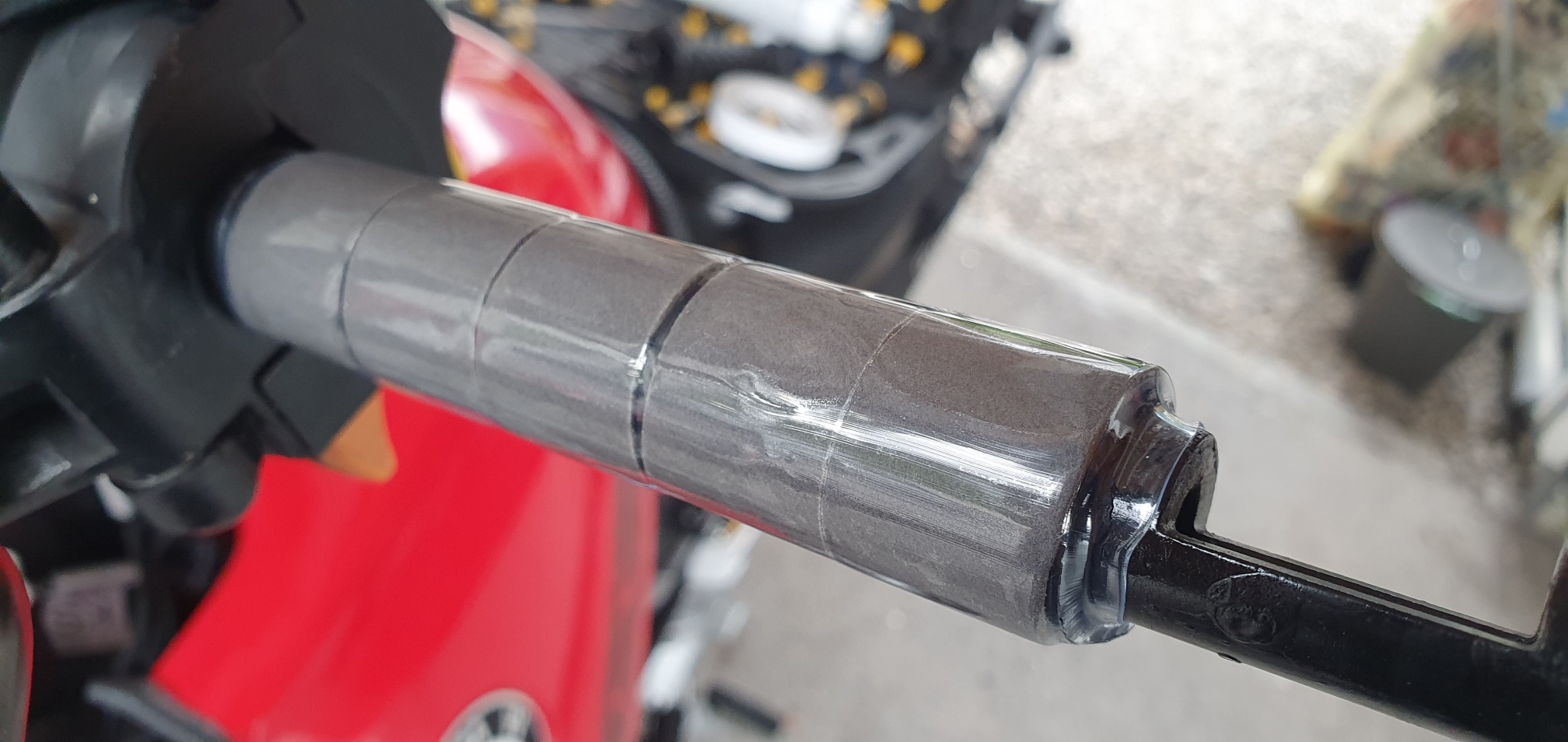

Am Wochenende gabs wieder ein paar therapeutische Einheiten für Papa (im Volksmund „Bastelzeit“) und ich konnte einige wichtige Schritte bei der Fangga fertigstellen.

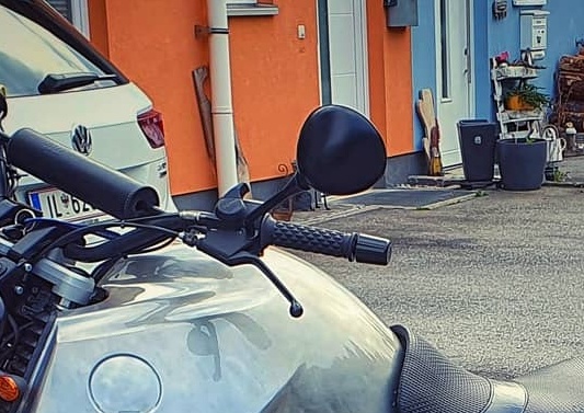

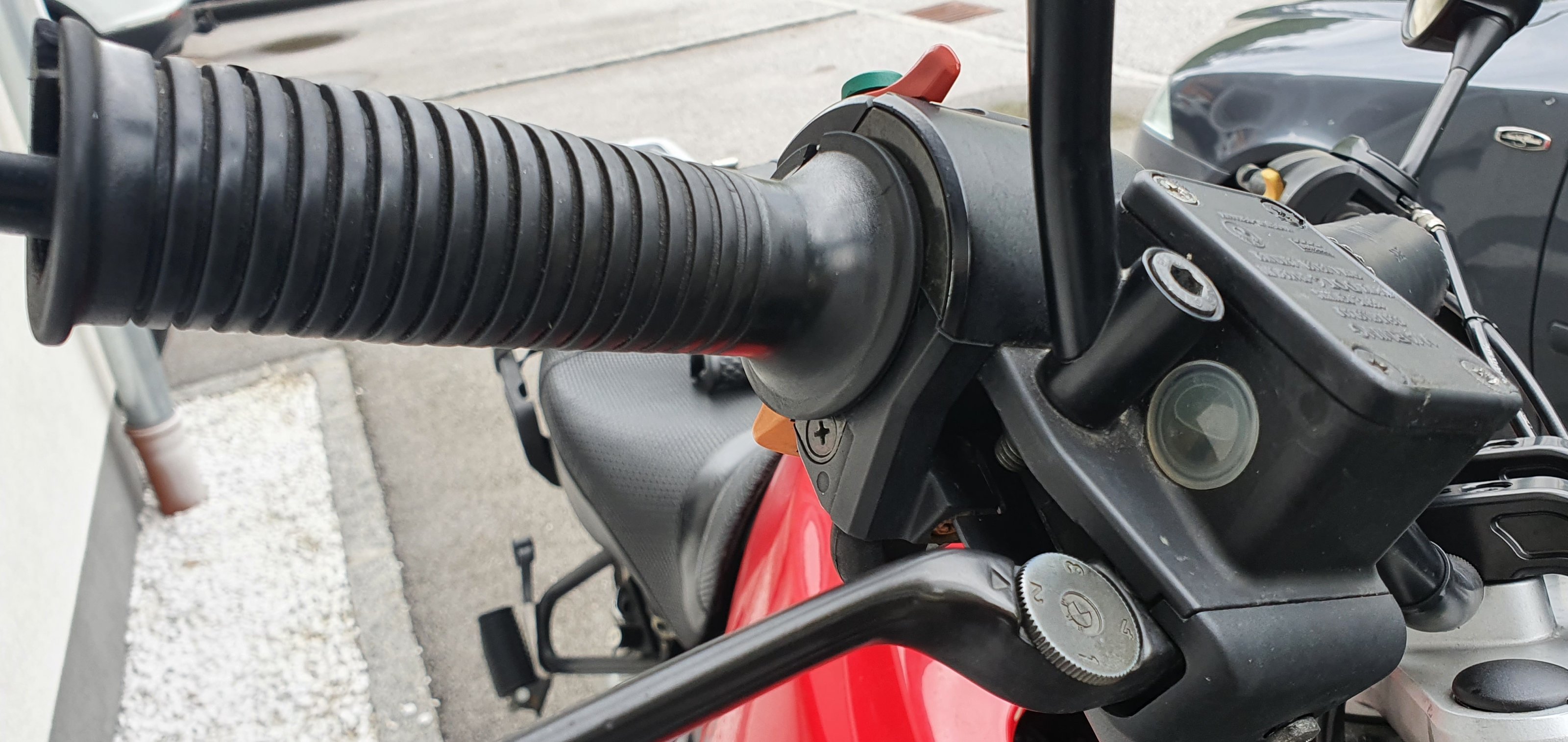

Die mittlerweile 25 Jahre alten Griffe mussten etwas moderneren Scrambler Griffen weichen. Natürlich hat mir keiner gesagt, dass es BMW in ihrer unendlichen Weisheit für gut befunden hat, den Lenker links und rechts in unterschiedlicher Rohrdicke auszuführen. Wo beim Gasgriff der neue 22mm Griff perfekt passt kann ich den linken Griff aus drei Meter Entfernung auf die Lenkstange werfen. Ein Griff in die Trickkiste rettet den Tag. Der Lenker wird mit doppelseitigem Klebeband aufgedoppelt (es reicht beim 3M Band eine Schicht), um damit etwas über 22mm zu erreichen. Danach wird der Lenker mit Schrumpfschlauch eingeschrumpft. Jetzt hat man eine harte Oberfläche auf die man den Griff mit etwas Haarspray aufschieben kann.

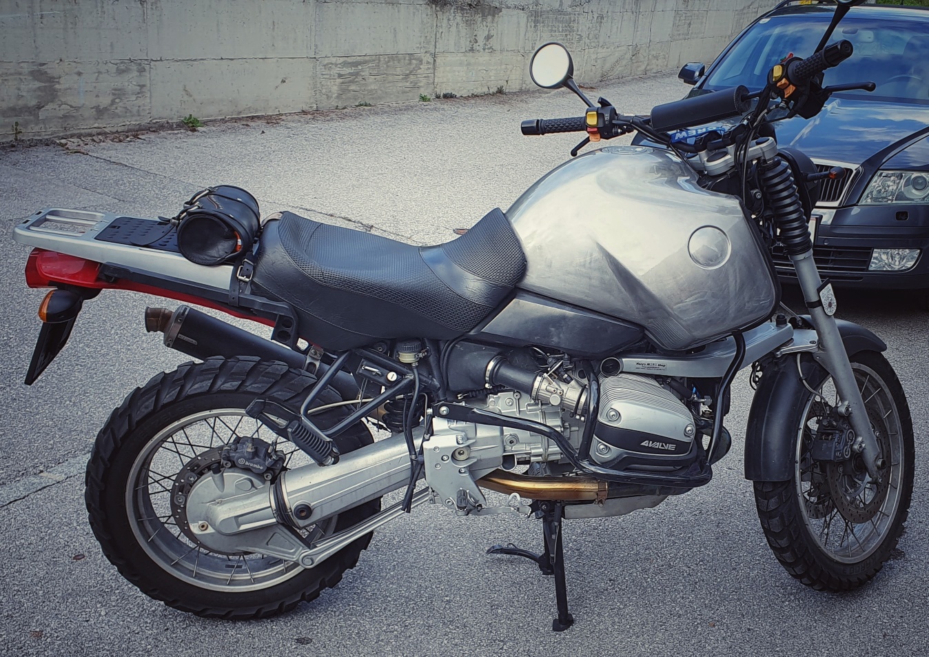

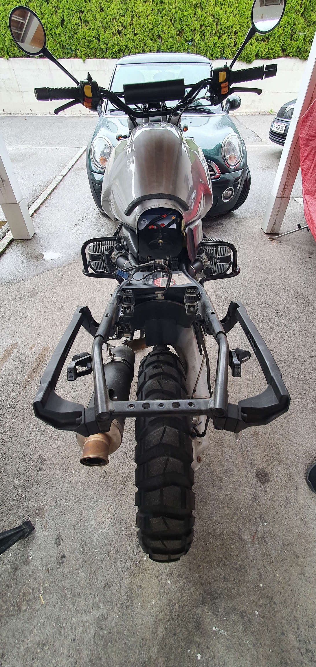

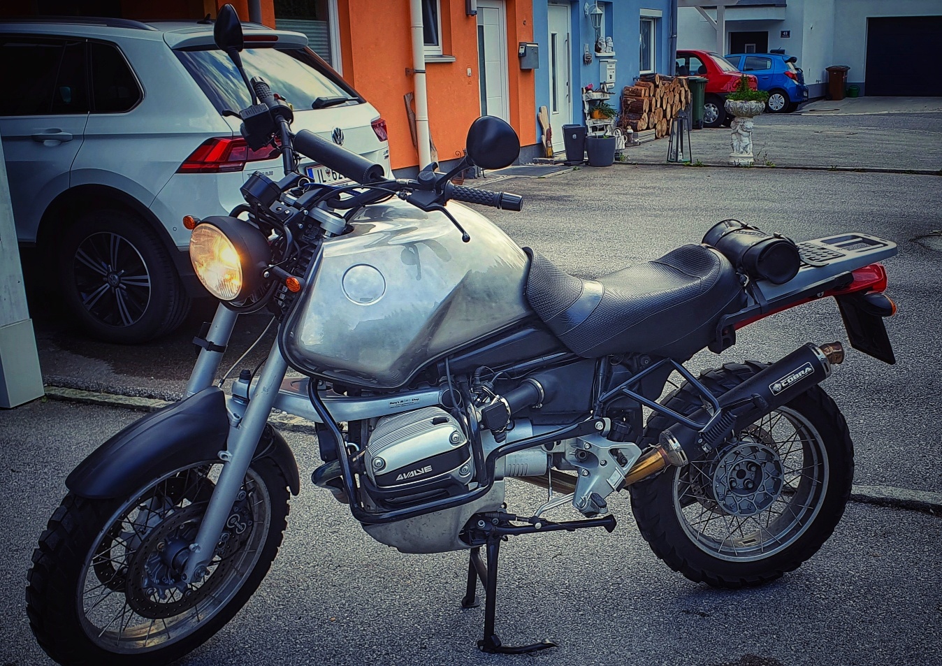

Mit an Erregung grenzender Vorfreude durfte der blanke Tank das erste Mal auf der Fangga Platz nehmen. Für den Schaumstoffstreifen zwischen Tank und Sitzbank habe ich in die „Ich kann nichts weg werfen Kiste“ gegriffen und das selbstklebende Schaumstoffband, das vom Einbau des neuen Geschirrspülers über war, rausgeholt. Das Band ist ca. 10mm hoch und bietet die perfekte Verbindung zwischen Sitz und Tank.
Bei der ersten Betrachtung der Q mit dem neuen Tank haben nur meine Ohren verhindert, dass mein Grinser um den ganzen Kopf geht. Mir gefällt die Optik extrem gut und der bewusst vorher provozierte Flugrost unter der Beschichtung gibt dem Tank je nach Blickwinkel einen leichten Braunschimmer. Der so entstandene Effekt lässt sich leider nicht auf Bildern festhalten… Als Krönung bekam die Fannga dann noch die zwei Embleme verpasst, natürlich Lasergestützt perfekt nach Maß eingesetzt.

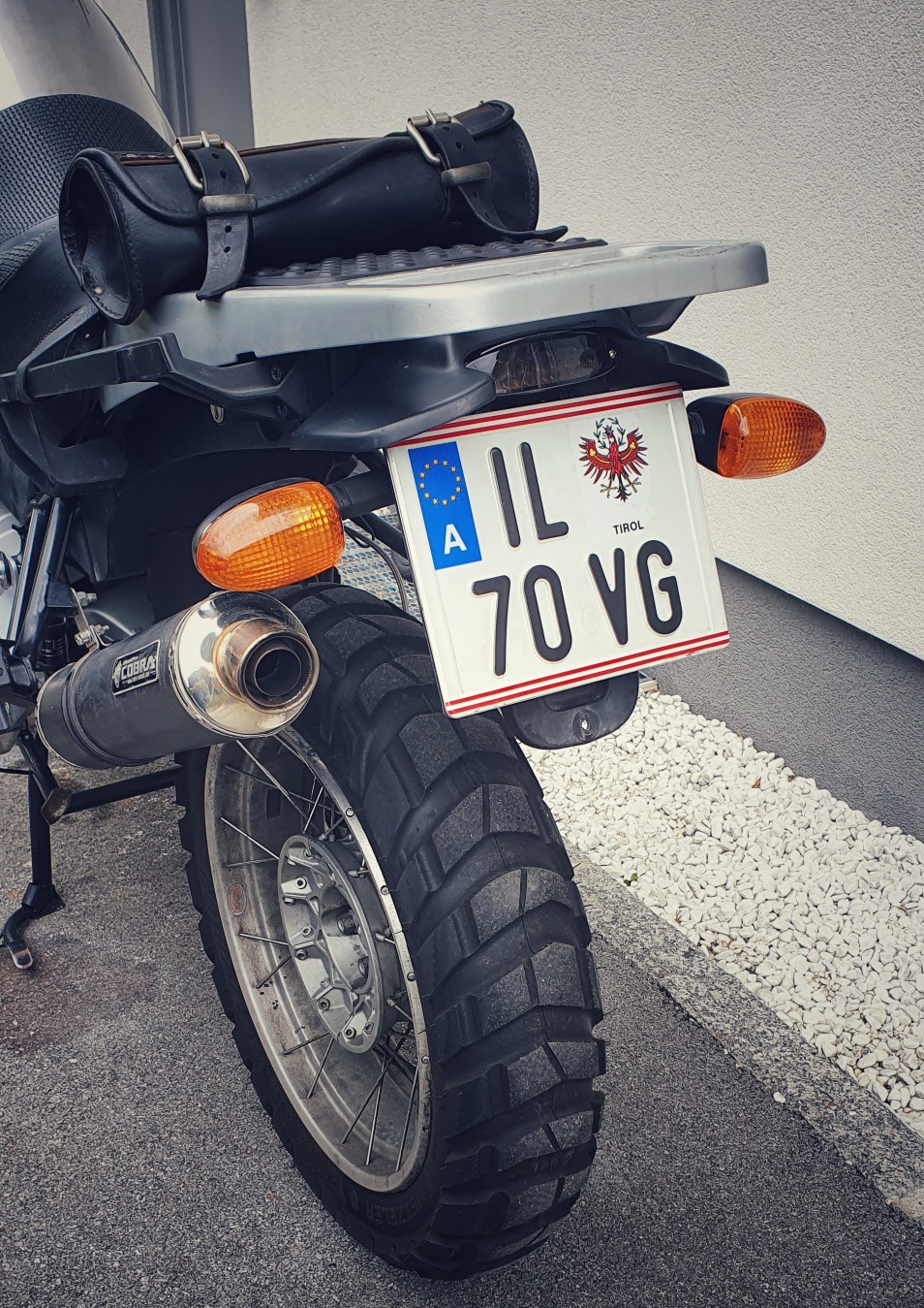

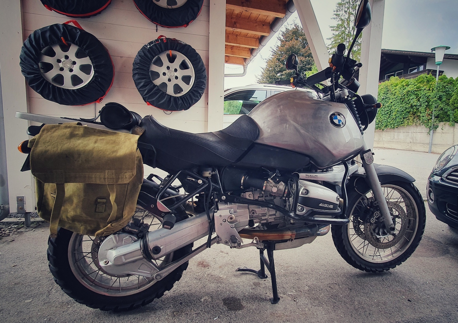

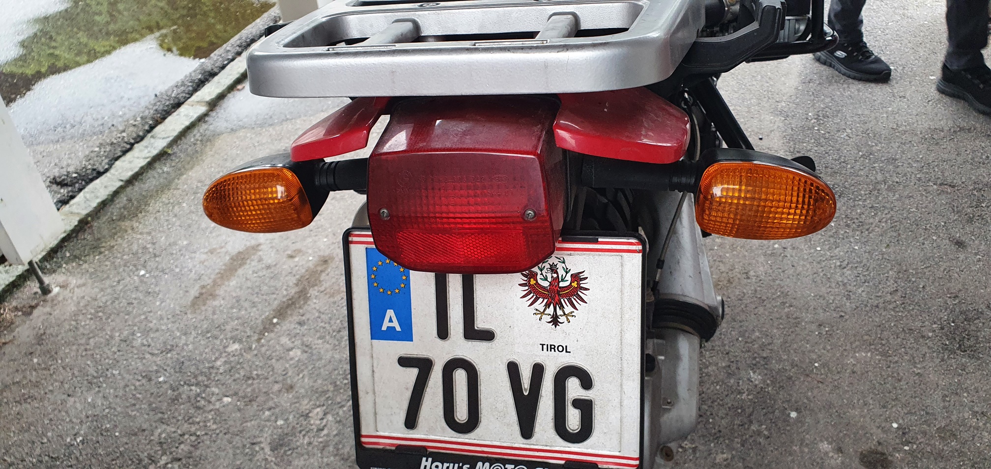

Jetzt störte nur noch der rote Kotflügel zur „Komplettentfärbung“ meines schweren Mädchens. Glücklicherweise konnte ich eine „old new stock“ Heckverkleidung in unlackierter Mattschwarz Ausführung im Internet finden. Und wenn ich schon alles zerfetzt hab, dann machen wir die Heckbeleuchtung auch gleich.
Die Clownsnase durfte einem dezenterem LED-Scheinwerfer weichen und im gleichen Zug wurde die Nummerntafel mit einer rahmenlosen magnetischen Wechselplattenhalterung etwas höher gesetzt. Die geplanten neuen kleinen Blinker sind jedoch leider zu kurz, da muss ich mir noch eine Verlängerung zeichnen und den 3D Drucker und die Drehmaschine anwerfen. Einstweilen bleiben eben die Alten drauf. Einen roten Reflektor für unter dem Kennzeichen muss ich noch besorgen.
Die ToDo Liste ist somit wieder um einiges kürzer geworden. Als nächstes steht eine Halterung mit Schnellwechsel für eine einzelne Gepäcktasche rechts an. Ich werde berichten…
