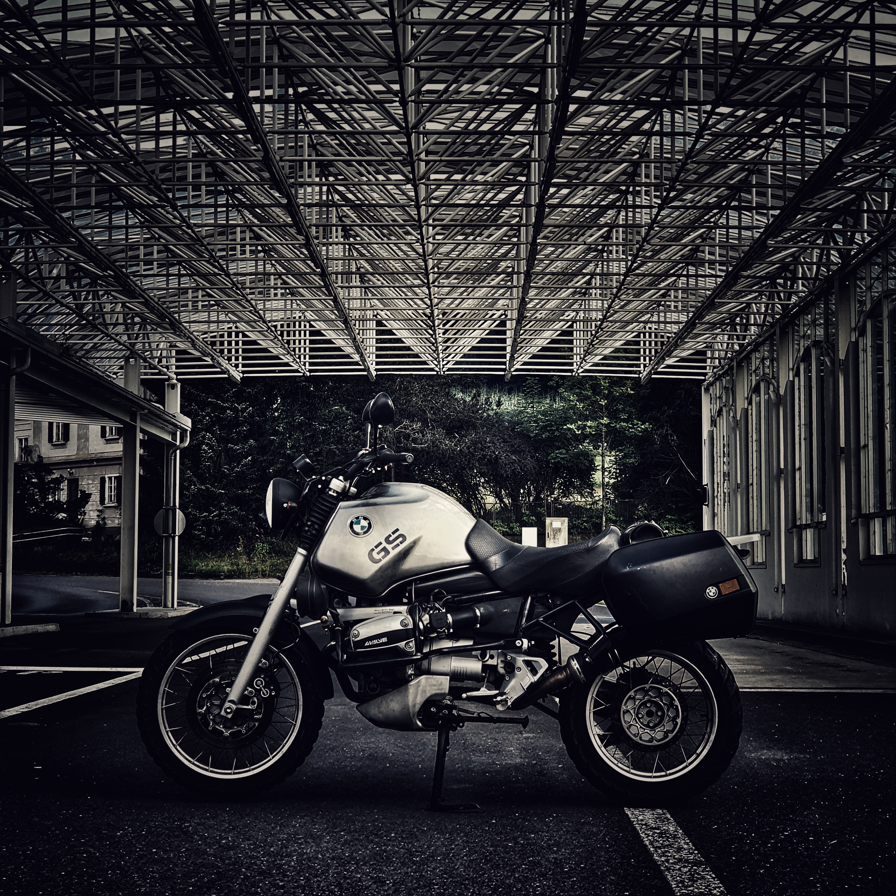

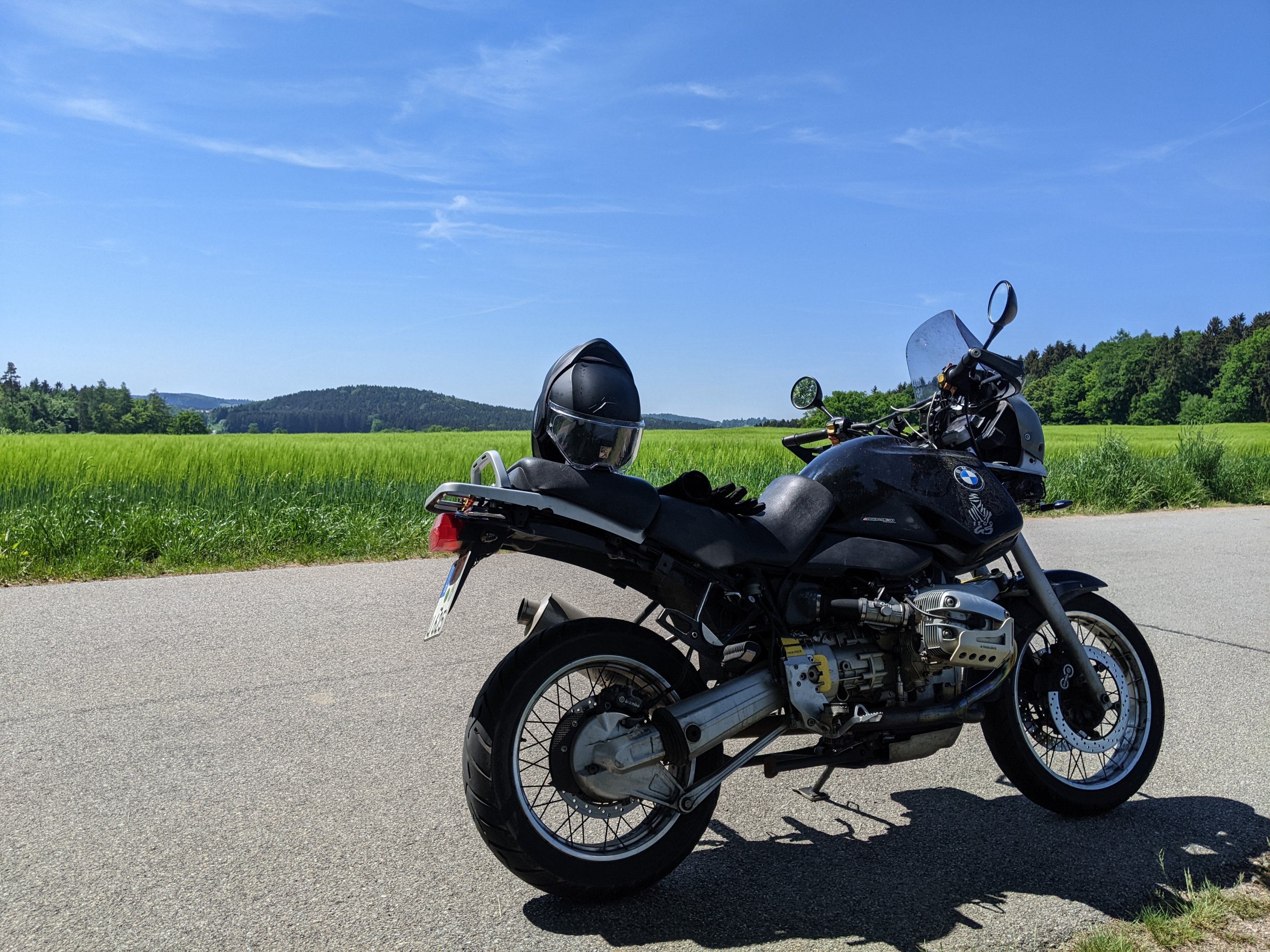

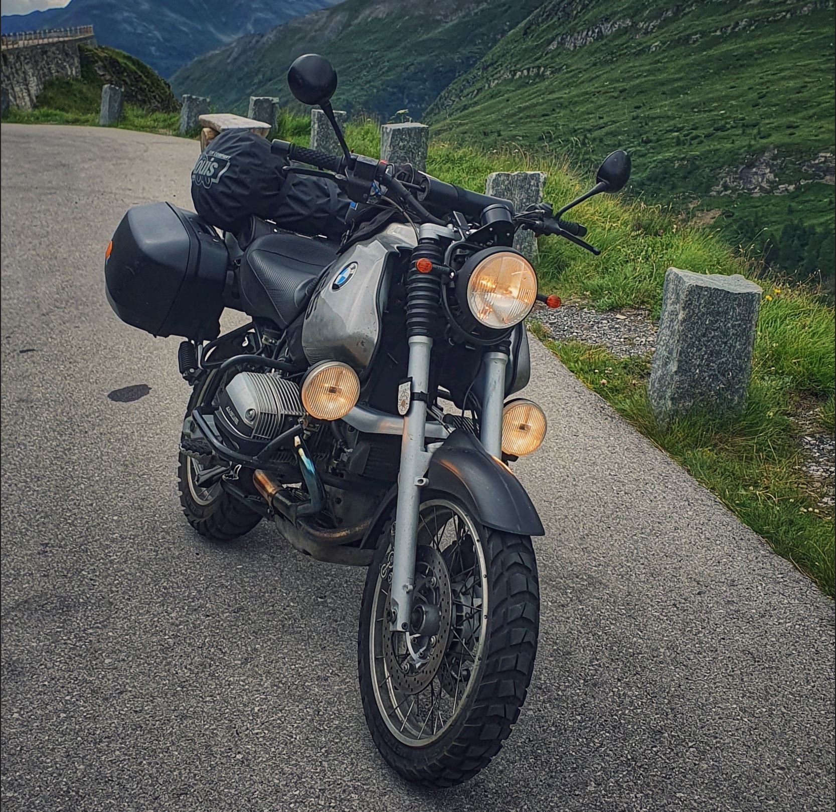

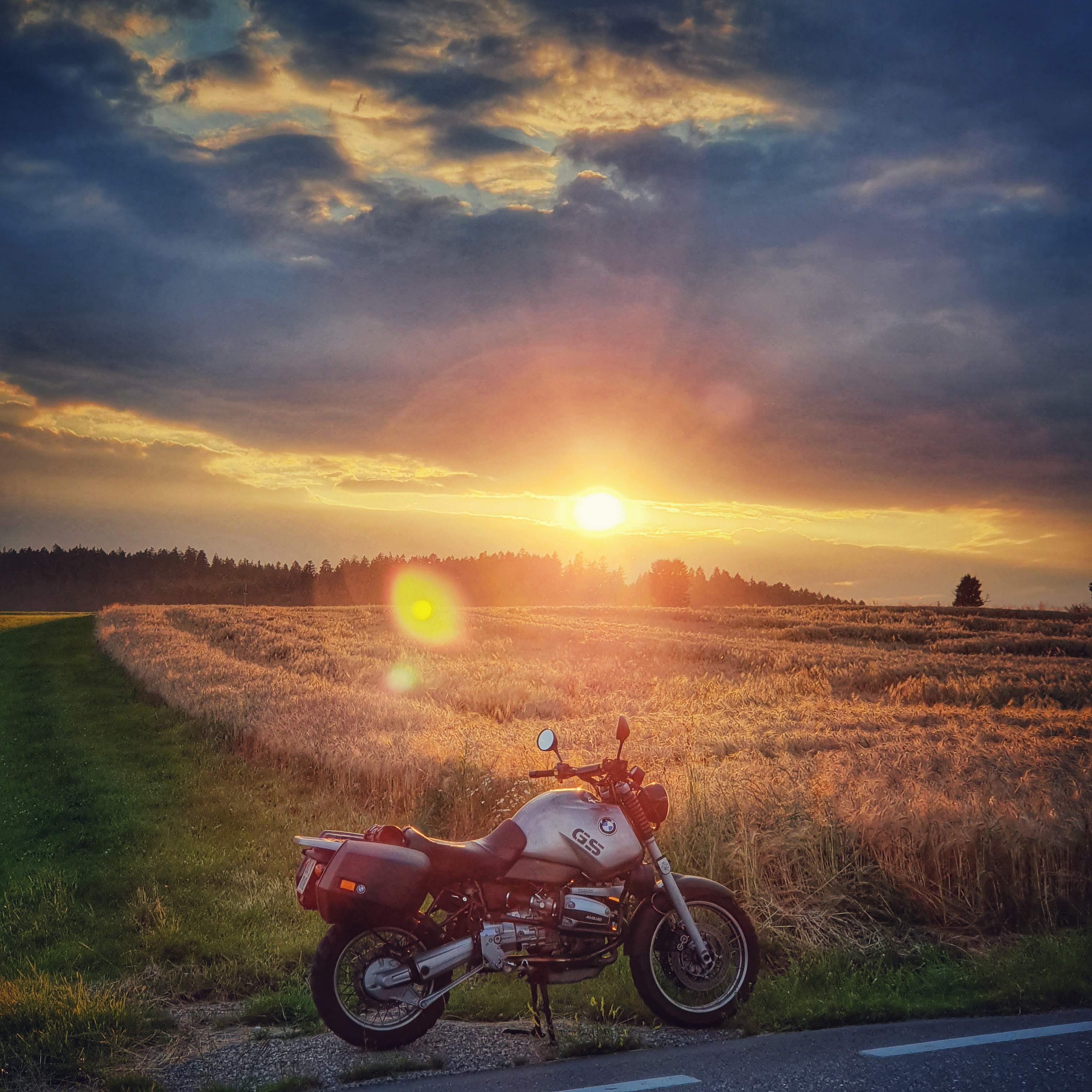

Nach mittlerweile fast genau 10.000km und sechs Ländern möchte ich nochmal ein allgemeines Fazit abgeben.
Mühlviertel - Oberösterreich
Die GS hat mittlerweile ihren endgültigen Namen erhalten, sie heißt jetzt "Bru(ü)nhilde". Der Name einer Wagnerschen Walküre war dann doch passender, denn das ist sie.
Das Ziel war damals - ich zitiere mich selbst - "Umbau auf Urban Scrambler aber dennoch voll Reisetauglich". Ziel erreicht? Ja. und noch viel mehr. Ich hätts mir ja nicht gedacht, aber wenn ich jetzt vor dem Schlüsselkasten stehe und da nebeneinander der Ducati, der Guzzi und der BMW Schlüssel hängen, dann geht der Griff bei jeder Mehrtagesreise automatisch zum blau-weißen Schlüsselanhänger. Der Corbin Sattel ermöglicht Trips von 850+km an einem Tag und ich bin trotzdem fast enttäuscht, wenn die Tour vorbei ist. Das Moped ist grundsätzlich wahnsinnig dankbar und anspruchslos. Sie läuft einfach. Das Öl war beim Wechsel vor 2000km komplett abrieb- und spänefrei und mit den 1200er Düsen und dem John Gemi Stage 12 Chip ist das KFR beinahe komplett verschwunden. (ohne den Chip hat die GS mit den 1200er Düsen teilweise überfettet. Achtung: Ich hab eine alte GS ohne Lambda!)
Grenzübergang CZE 161 Studánky//AUT B126 Weigetschlag - früherer "Eiserner Vorhang"
Der hintere Metzeler Karroo 3 hat (man glaubt es nicht) 6.000km gehalten! der vordere ist immer noch oben und hat ca. 20% Restprofil. Hätte ich mir ob der katastrophalen Laufleistungen, die im Netz so kolportiert werden, nicht erwartet. Die Zusatzscheinwerfer habe ich schon einige Male zu schätzen gelernt, vor allem bei Regenfahrten. Da wird man einfach besser wahrgenommen. Liegt vielleicht daran, dass sich die Autofahrer gar nicht mehr auskennen, wenn sie in den Rückspiegel schauen ("Was macht eine Straßenbahn auf der Autobahn!?") und dann entsprechend vorsichtig fahren. Apropos Autobahn, auch ohne Windschild und auf den Karroos kann die GS locker "schnell", ohne unangenehm zu werden. Letztens eine 300km Autobahnfahrt von Tirol nach Oberösterreich bei strömenden Regen und dauerhaft 140-160 waren problemlos möglich. Das gibt Hoffnung, 2023 mein Ziel Portimao in drei Tagen zu erreichen.

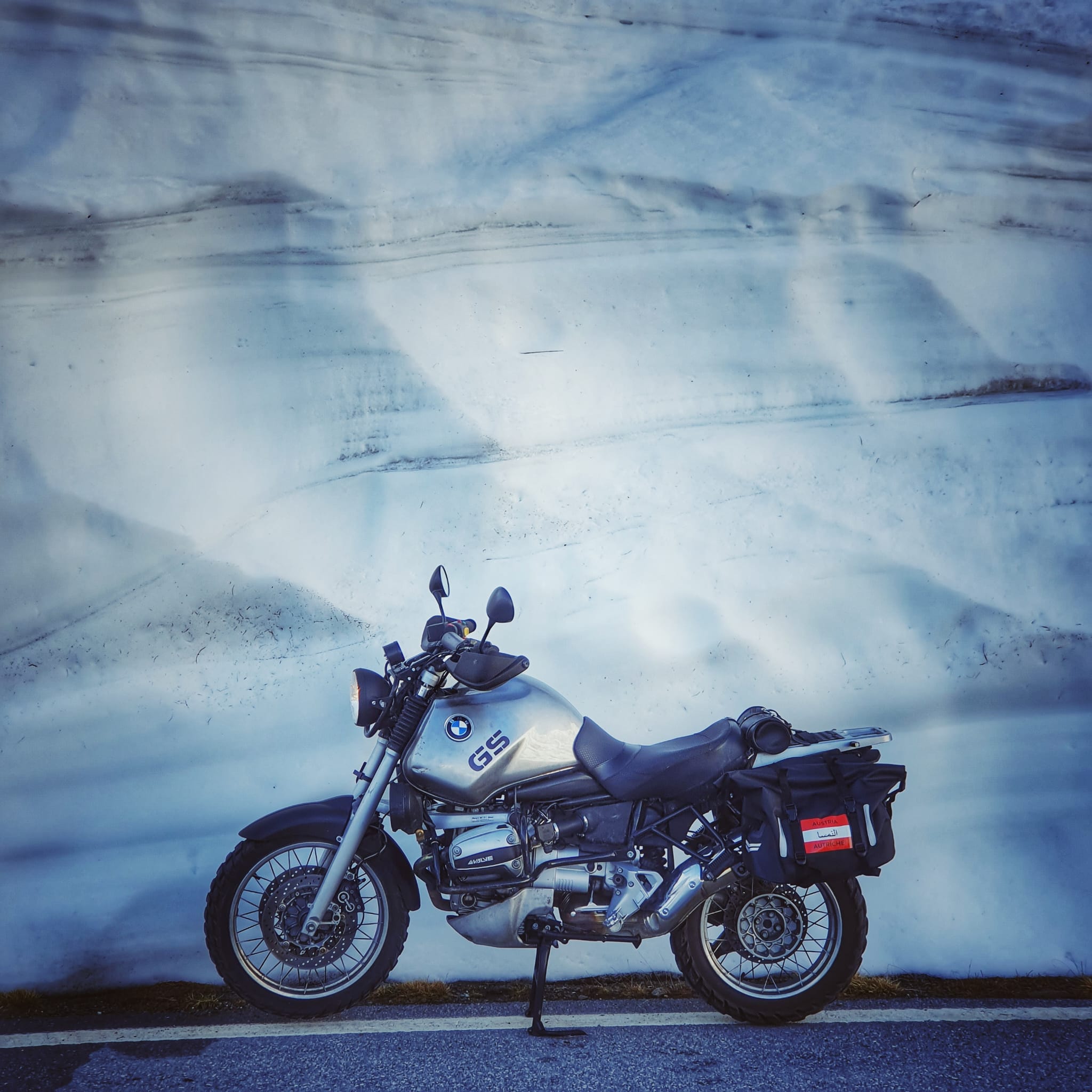

Großglockner Hochalpenstraße
Zusammengefasst:
  • 1200er Düsen, John Gemi Stage 12 und der etwas offenere Cobra C5 Auspuff geben der GS eine wirklich schöne Laufruhe und subjektiv etwas mehr Bumms wenn es über 1500m üdM geht als mit dem original Setup.
  • Das 1200er WP Federbein vorne ist ein günstiges "drop in" Replacement für das Originale mit wesentlich besseren Eigenschaften.
  • Der Corbin Sattel ist eine Wohltat für den Popo.
  • Metzeler Karroo 3 ist für mich ein fantastischer 50/50 Reifen. Vor allem bei Nässe erstaunlicher Grip.
  • Das Windschild fehlt mir nicht.
  • Der Tank ist weiterhin Rostfrei, die "neue" Versiegelungstechnik scheint wirklich zu funktionieren.
  • Trotz der Warnungen hier im Thread, ist die Elektronik und alles weitere "trocken" und funktioniert einwandfrei - trotz der Öffnung nach vorne durch den fehlende Schnabel.
  • Sie ist ein Eye Catcher. Egal wo ich hinfahre werde ich auf die Kiste angesprochen. Das Feedback ist durchwegs positiv.
  • Ich bin rundum happy und habe die Pläne die 1100er zu verkaufen, um damit eine 1200er zu finanzieren, komplett verworfen. Wir haben noch ein paar Ziele, die wir gemeinsam erreichen wollen. ...und mit 70.000km ist sie ja gerade erst eingefahren.

Wirklich klasse... regt schon zum nachahmen an!
Und danke, endlich mal einer der auch einsieht, dass Windschutz völlig überbewertet, wenn man nicht dauerhaft über 160km/h fahren will.
Dafür hat man aber absolut unverwirbelte Strömung am Helm und über das ganze Gedöns mit "Windschild ist zu laut" kann man nur leise schmunzeln.
P.S.: Vielleicht schau' ich mal was für die ollen 1100er noch so aufgerufen wird... :engel:

Dieser Bericht ist mir mehr als ein "Daumen hoch" wert; ich freue mich wirklich für Dich, dass Dich Brunhilde dermaßen überzeugen kann..........
...meine Berta (knapp 100 tkm) ist ja aufm Altenteil, vielleicht sollte ich sie doch öfters mal wieder....???????
...wünsche Dir jedenfalls traumhafte Zeiten mit ihr......

Ich war ja ein wenig skeptisch zum Anfang was da so am Ende rauskommt.
Aber jetzt muß ich Dir echt ein Kompliment machen, Respekt!!!!!!!:worthy:
Und Du hast "Hildchen" absolut super mit den Bildern in Szene gesetzt....
Gruß aus Bayern
Tom

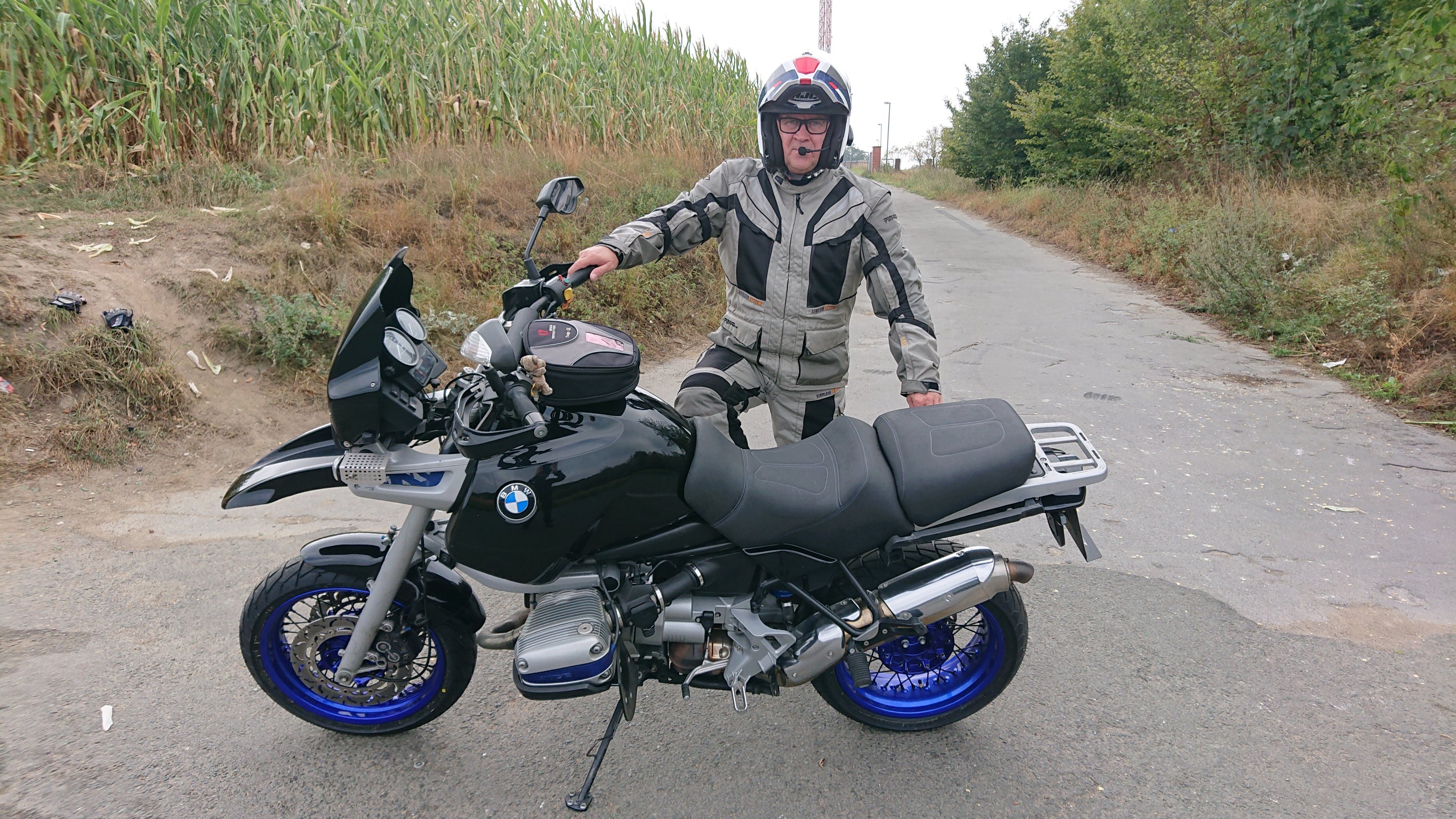

also ich finde die Version ohne Schnabel manchmal durchaus 'cooler', keine Ahnung warum, ich habe zwei mit und eine ohne, die 'ohne' gefällt mir fast am besten - läuft auch am besten, vielleicht liegt es daran, LG, Hans
WorldEater
WorldEater
08.07.2006
6.298
Hanau
Dafür, dass Du uns jetzt die "ohne Schnabel" präsentieren wolltest, hast aber ein Foto mit ungünstigem Blickwinkel gewählt. :biggrin:

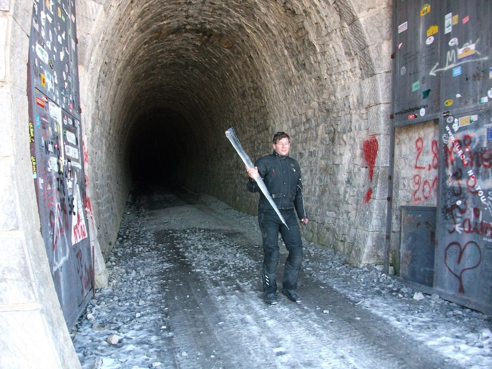

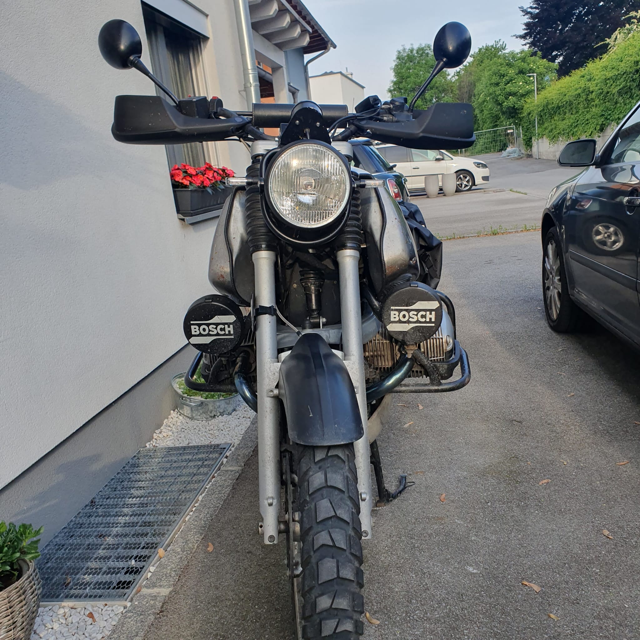

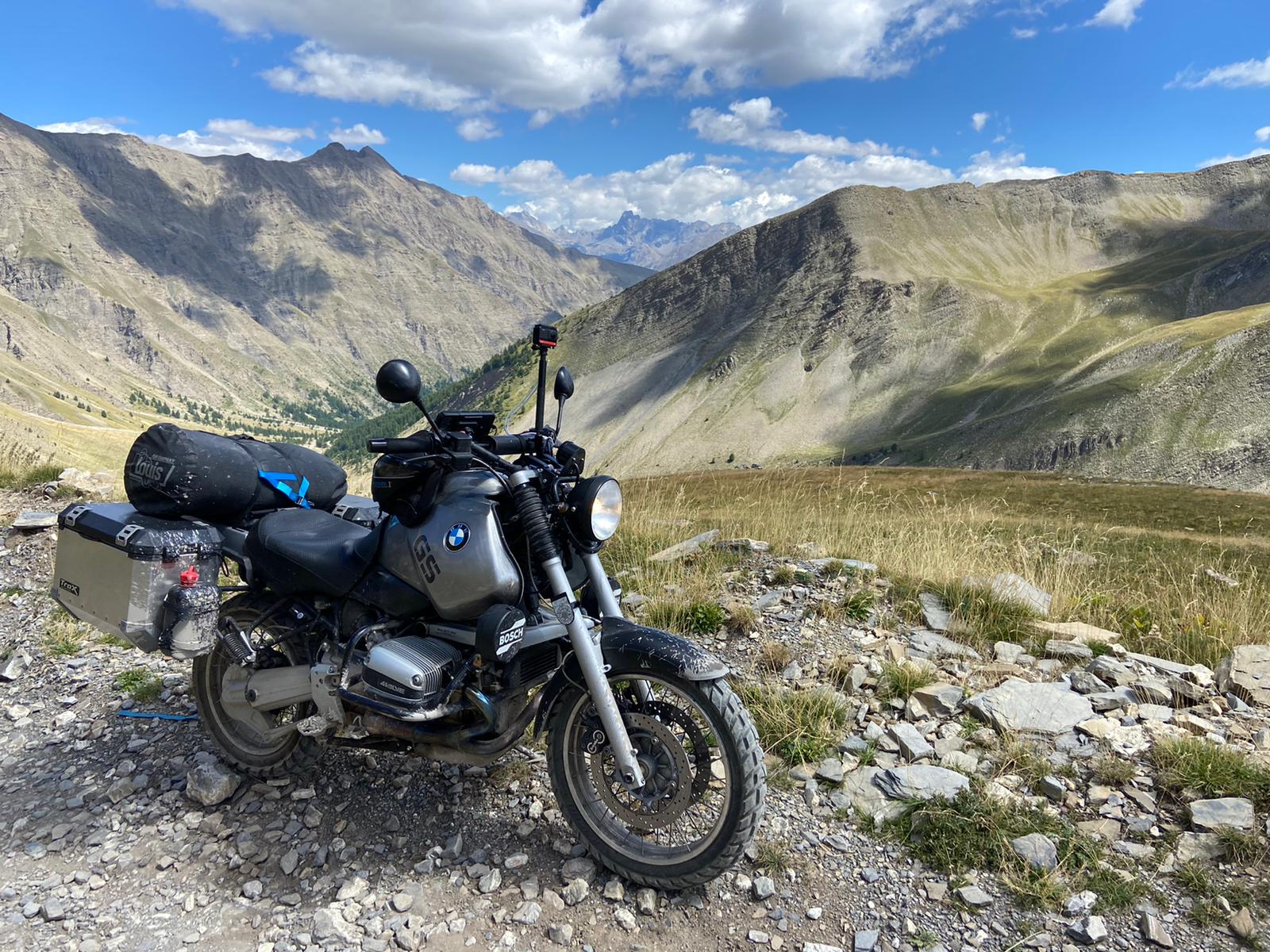

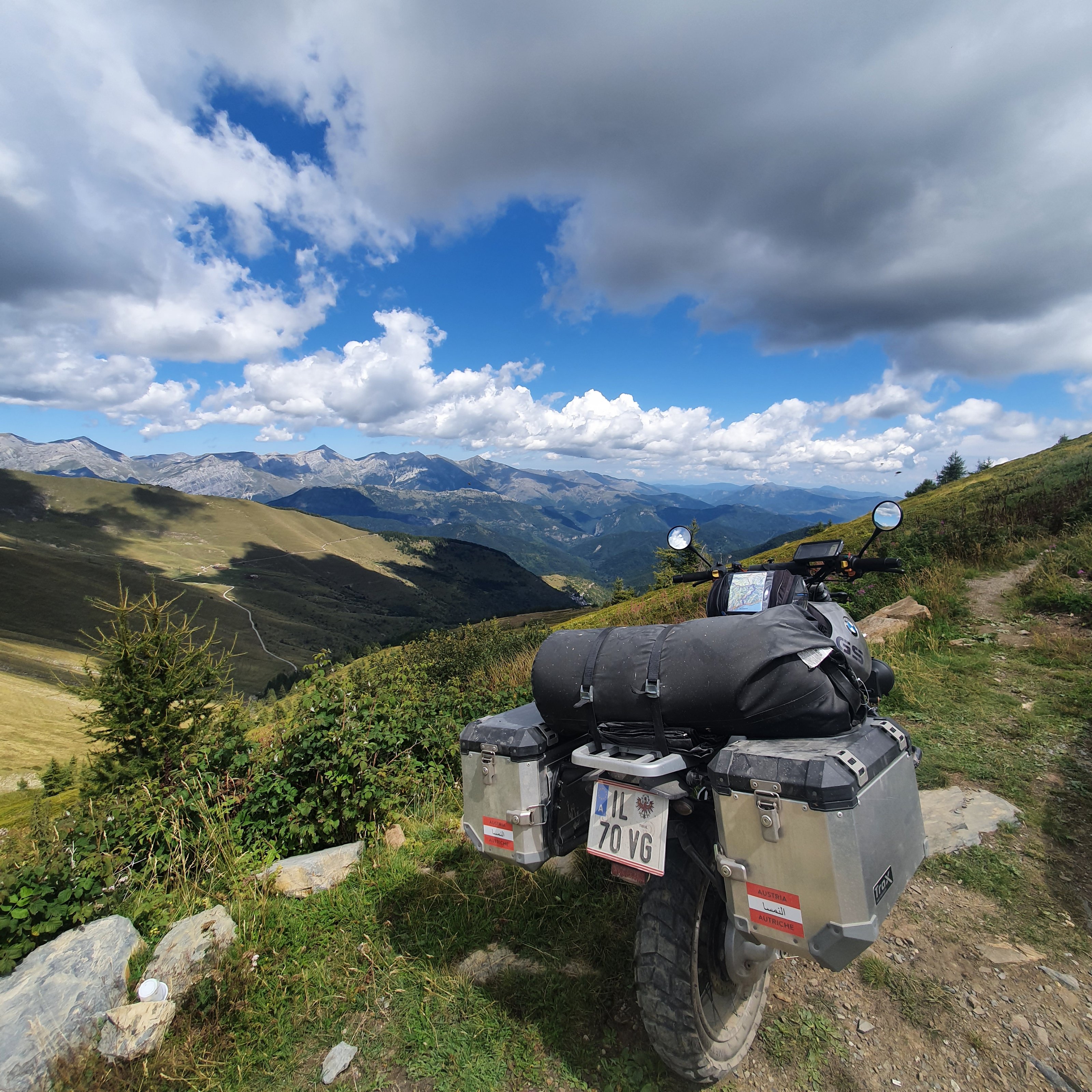

So, jetzt hol ich den Thread doch nochmal raus, und zwar aus zwei Gründen.
1. Weil ich grad begeistert von 2000km französischer Seealpen mit ein paar ordentlichen Offroadstrecken (LGKS und Col du Parpaillon) zurück komme. Brunhilde hat alles bestens gemeistert und wir hatten die Zeit unseres Lebens. Den Reisebericht gibts hier: Kaffeefahrt zum Col du Parpaillon - oder "Mit der fetten Alten und der noch älteren Schlanken ins Abenteuer"
2. weil ich den "Elfer-Schwob" leider eines Besseren belehren muss. Die Scheinwerfer wirken. Was auch einige vor Ort neidvoll angemerkt haben. LED Licht verschwindet im Tunnel irgendwie wirklich, aber die Bosch (bzw. der Bosch, der Linke verweigerte nach einem Umfaller den Dienst), haben den Tunnel ordentlich ausgeleuchtet.
Zum Umbau enthalte ich mich, weil man über Geschmack nicht diskutieren kann...

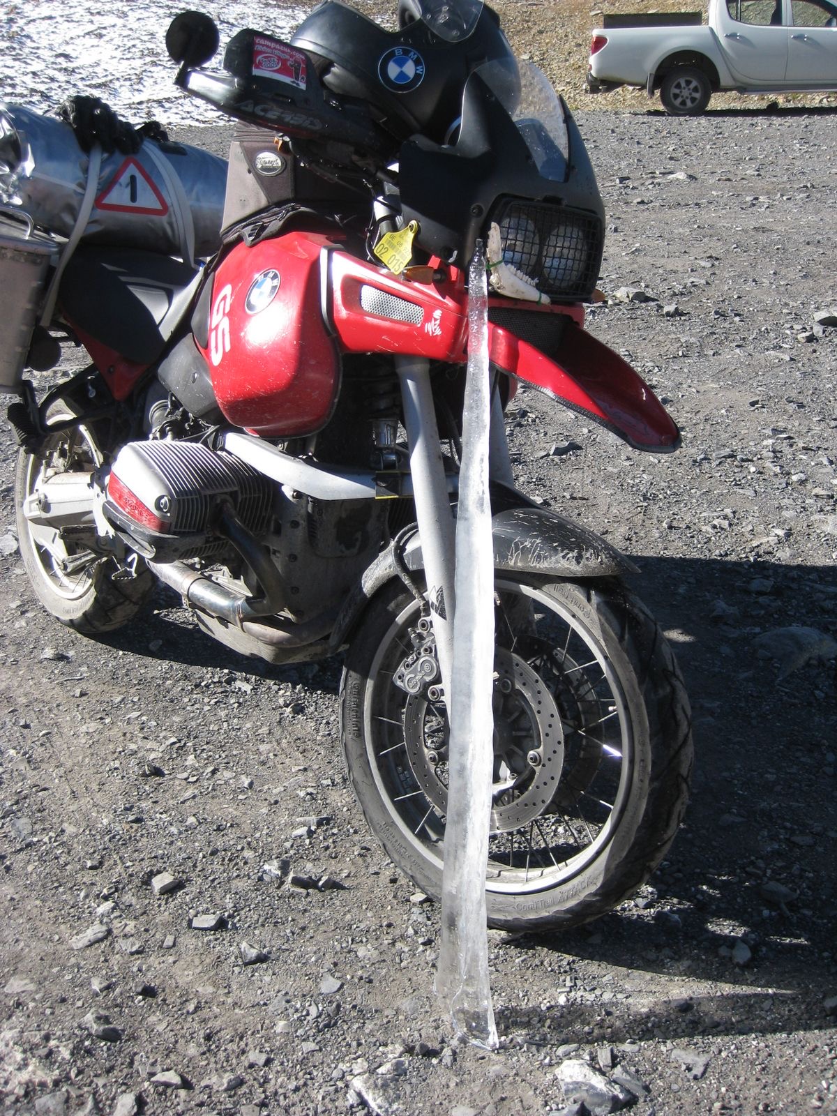

Aber Du wärst mit Deiner E-Lok wohl der Erste, der im Parpaillon das Licht anknipst! Dort drin steckt ein Lichtmagnet, der auch hellstes Licht sofort unsichtbar macht...der Rest liegt im schaurigen Dunkel.
Viel Spaß dort oben!

ohne knöcheltiefen Matsch, ohne Packeis, ohne armdicke Eiszapfen von der Decke gilt das nicht...😎

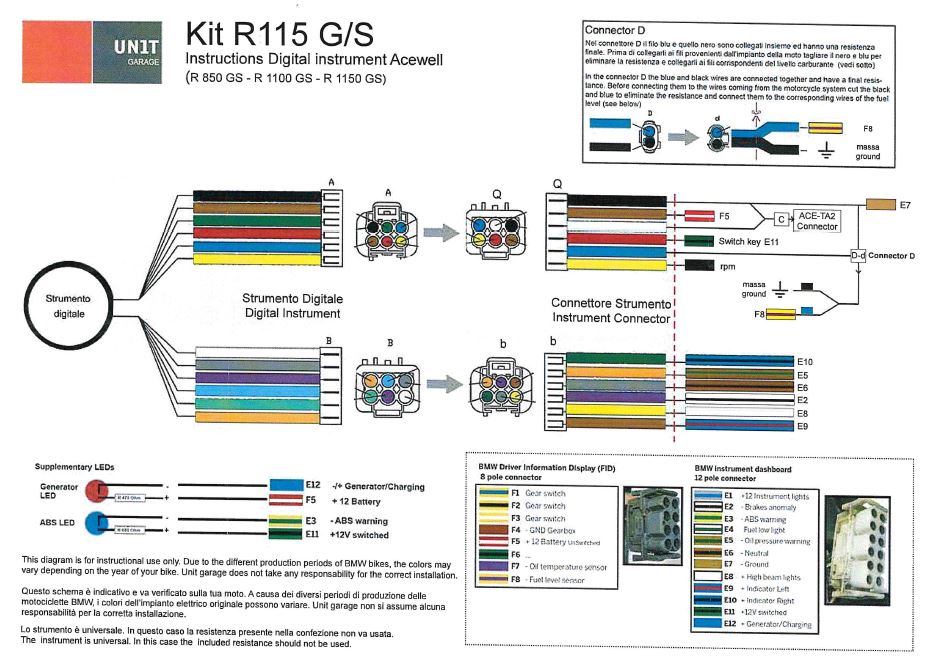

Hallo Dora9,
vielen Dank für deine ausführliche Beschreibung. Kann man echt von profitieren. :-) Eine Frage habe ich an dich. Wie hast du den Drehzahlmesser an das Acewell Instrument angeschlossen. Gelbes Kabel um Zündleitung wickeln? Oder bist du an die vorhandene GS Schnittstelle gegangen. Wenn zweites, würde ich dir dankbar sein, wenn du mir mitteilst, auf welchen der der Kontakte kommt das gelbe Kabel des Acewell. Vielen Dank.

Hallo Dora9,
Servus und freut mich, wenns was gebracht hat. DZM ist direkt verkabelt. Unit Garage schickt dazu eine eigene Verkabelungsanleitung für die Acewell Instrumente mit. Ich hab das bestimmt abgelegt, aber muss es erst raussuchen.

Wäre klasse, in der Anleitung die ich bekommen habe, ist es nicht näher beschrieben.

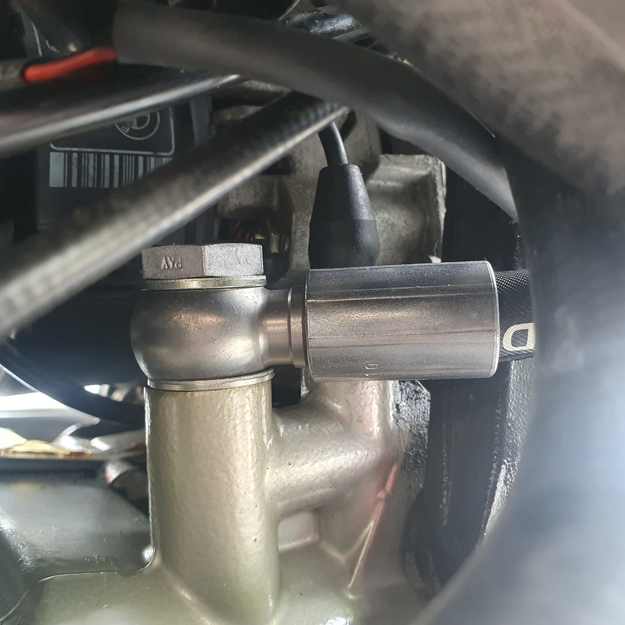

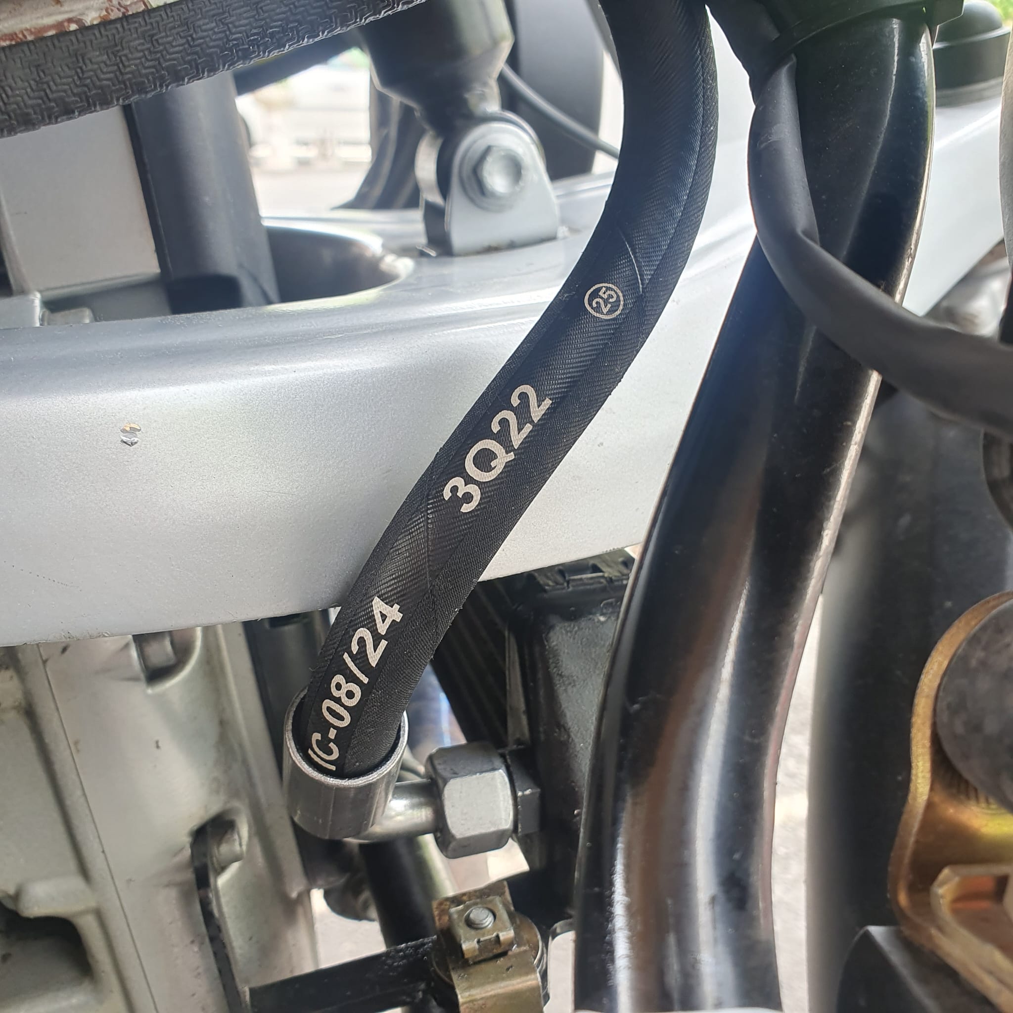

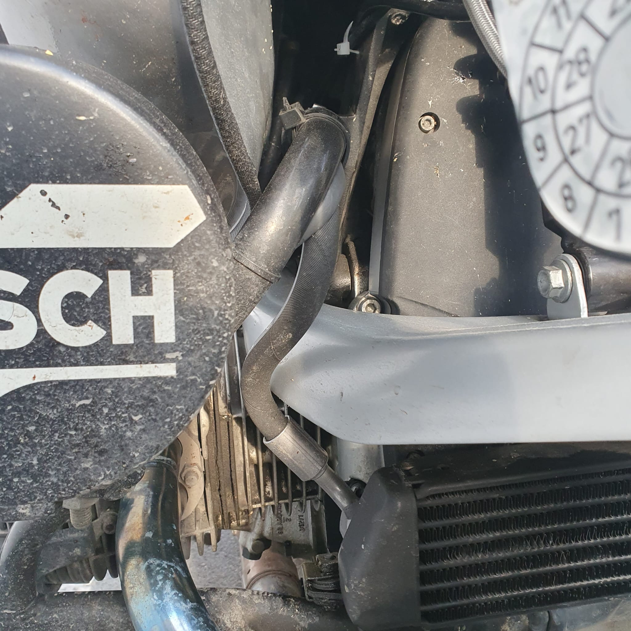

Falls hier noch jemand mitliest, Kleines Update nach 10.000km Umbau. Könnte wichtig sein.
Ich hab Brunhilde jetzt seit dem Umbau 10k bewegt, davon ca. 500 wirklich offroad. Die billigen Unit Garage Blinker hat es mittlerweile abgerüttelt und sie wurden gegen etwas höherwertige LED Blinker getauscht. Dabei gleich von boxxerparts das LED taugliche Blinkerrelais verbaut, weil das Alte praktischerweise zwei Tage vor dem geplanten Umbau mit Widerständen einseitig den Geist aufgegeben hat. Ebenso hab ich mir von der 1050er die Handprotektoren gegönnt und auf Softbags umgesattelt, weil mir meine Beine doch wichtig sind und es dieses Jahr mit Brunhilde auf den TET geht.
ABER, und jetzt kommt das wichtige, was sich beim Umbau schon einmal angekündigt hatte ging fast richtig schief. Der eine oder andere erinnert sich vielleicht an das Öl am Hinterrad. Ich hatte die Verbindung der obere Ölleitung schlussendlich doch irgendwie dicht bekommen. Offensichtlich ist die Unit Garage Konstruktion aber nicht unbedingt langzeit- und schon gar nicht offroadtauglich, denn die Leitung ist mir im denkbar ungünstigsten Moment wieder undicht geworden und hat mir auf einer Bergstraße das ganze Hinterrad mit Öl vollgesaut. Ohne Sturz das dicke Mädel noch zum stehen gebracht, aber lustig ist anders.
Das Theater wollte ich nicht noch einmal mitmachen und bin daher zur Firma Hansaflex gefahren und hab mir dort eine Leitung konfektionieren lassen. Jetzt läuft das ganze außerhalb des Telelevers, aber die Leitung sieht man hinter den großen Scheinwerfern und an den Sturzbügeln geführt nicht wirklich. Ich denke mal, das ist eine Leitung für die Ewigkeit und wird irgendwann einmal von Archäologen ausgegraben.
cfc42b1d-fcf7-4536-8be6-1c2fddb2aef7.jpeg bmw4.jpeg 0fb66e80-e048-40c9-aaa4-bec5b4f24826.jpeg
Trotzdem hab ich noch jede Menge Freude mit der Kiste :yeahh:
