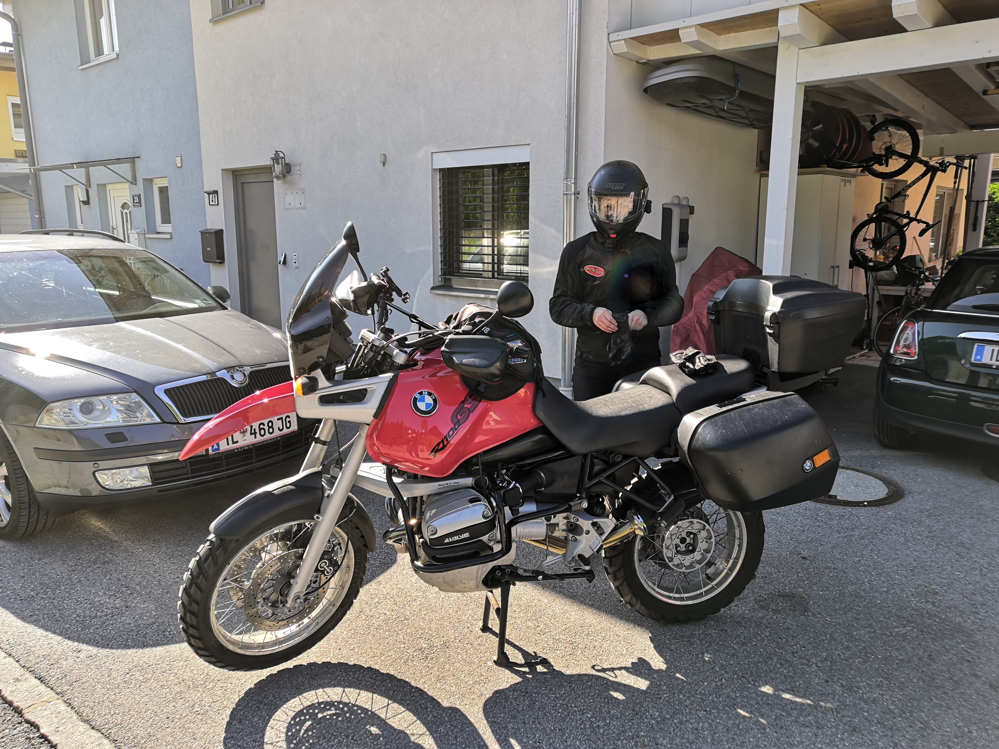

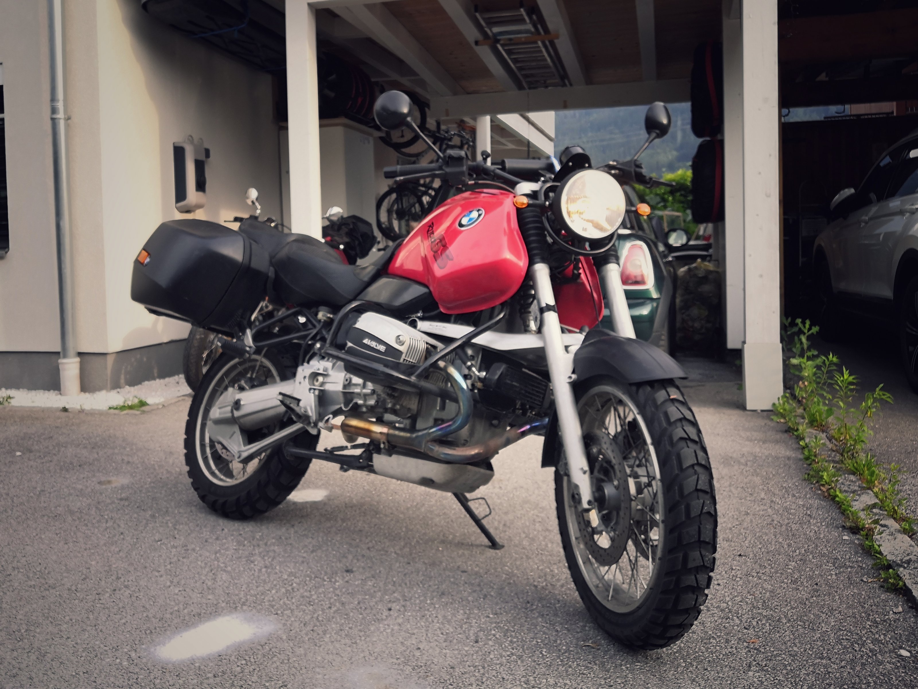

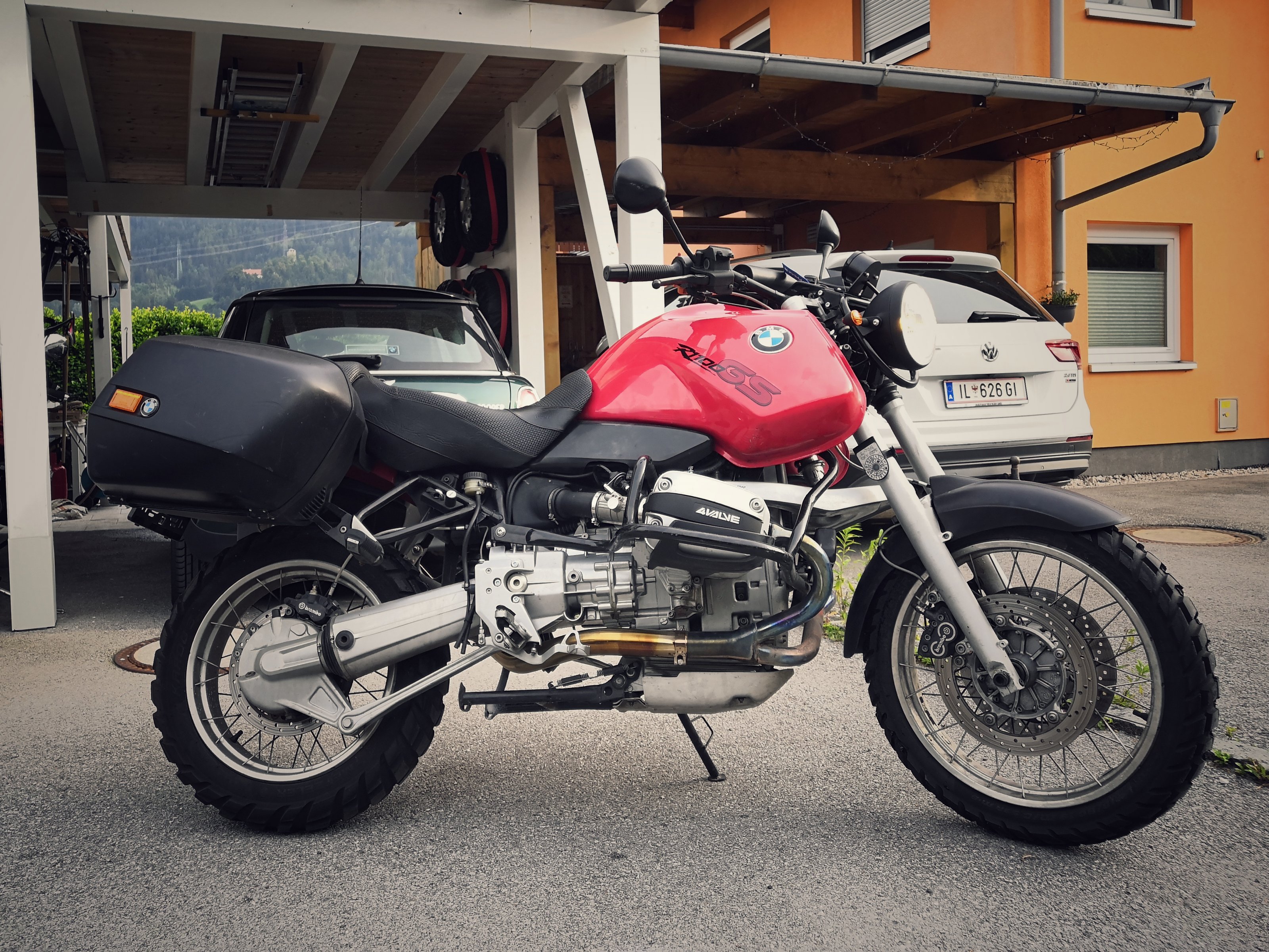

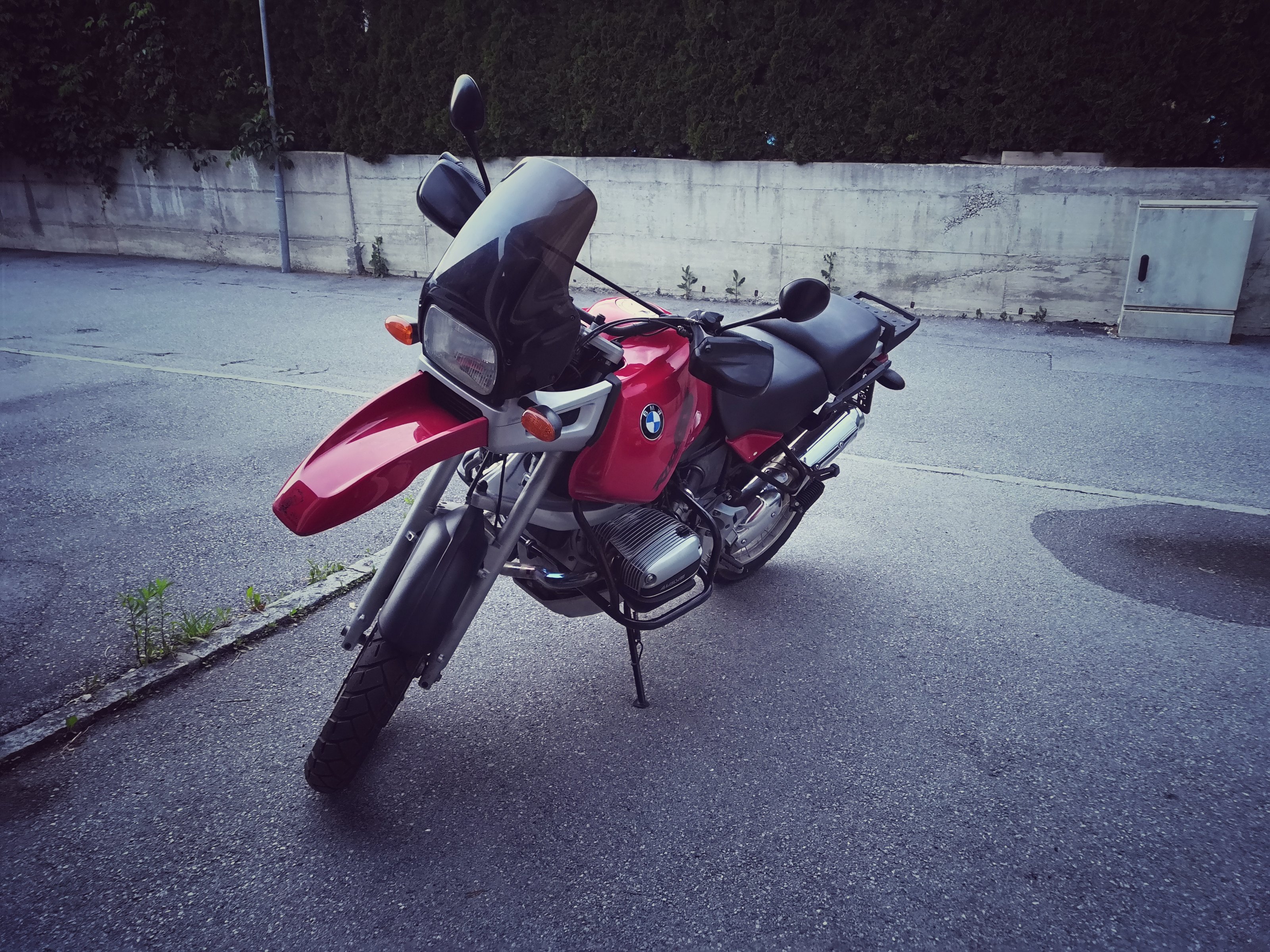

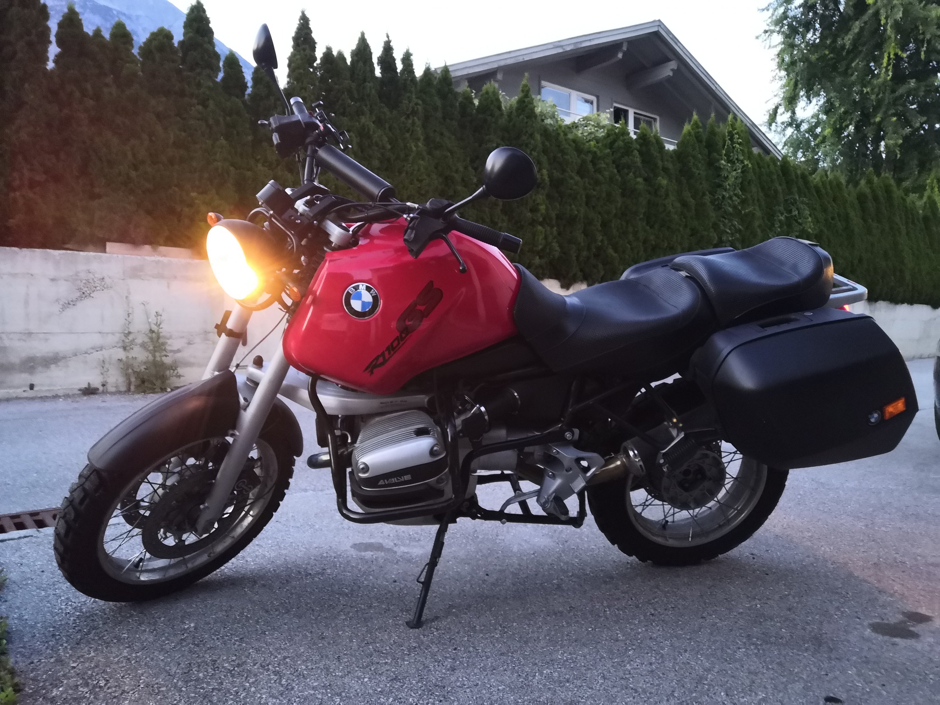

Ende Mai bin ich dann fündig geworden. Eine R1100 GS, BJ 1997, 60 tsd. Km, 2011 das letzte Mal bewegt. Optisch Hui, innen unbekannt. Komplettes Koffersystem dabei. Der Sohn des Vorbesitzers wollte sie reaktivieren, gab aber dann auf, da das Moped nicht rund lief und er sich wohl überfordert sah.
Besichtigung ergab:
Optisch wie aus der Fabrik, bis auf ein paar Alterserscheinungen an den Kunststoffteilen.
Startet, läuft (wenn auch extrem unrund), schaltet, leuchtet und hupt.
Aus der Dokumentation konnte ich lesen, dass sie bei 50.000km ein neues Getriebe erhalten hatte und dabei auch gleich die Kupplung gemacht wurde.
Preislich konnte man sich schnell einigen und die BMW wechselte ins neue Zuhause.

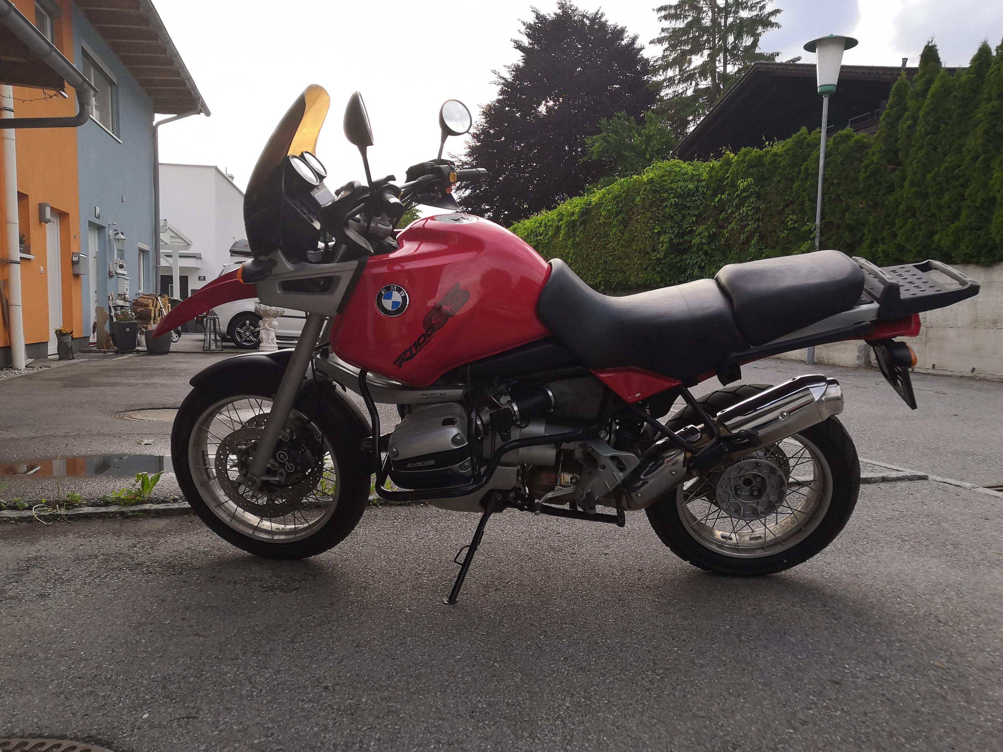

Der erste Check zeigt dann leider doch einige weitere Mängel am Moped, aber was will man nach 11 Jahren Stehzeit auch erwarten? Leider blieb die Frage, warum die 11er damals eingestellt und abgemeldet wurde, bis heute unbeantwortet. Aus diesem Grund wurde doppelt gründlich vorgegangen.
  • Reifen haben DOT 11/08.
  • Die Bremsleitung vorne dehnt sich merklich beim Betätigen.
  • Felgen oxidiert und die Speichen angerostet.
  • Sitzschloss gebrochen, wohl ein übliches Elfer Problem
  • Bei einer kurzen Probefahrt: extremes Ruckeln beim beschleunigen
  • FID zeigt nur Mist
  • Hauptständer geht nicht ordentlich rauf
  • Hintere Federvorspannung funktoniert nicht.
Trotzdem, vollends zufrieden mit dem Kauf. Ziel ist es die Kiste erstmal technisch auf Stand zu bringen um damit das Pickerl beim TÜV zu holen. Dann ein paar KM rauf fahren, um sie dann wieder zu zerlegen.
Die ersten Schritte waren der übliche trott, da brauch ich nicht viel Schreiben. Bremsleitungen von meinem Haus und Hof Lieferanten Probrake (nein, weder verschwägert, gesponsort noch verwandt) gekauft, der bietet ein schönes Komplettpaket für die GS inkl. Konformitätserklärung, verbaut und alle Flüssigkeiten neu, obwohl der junge Vorbesitzer angeblich alles schon gemacht hatte. Sicher ist sicher und war auch nicht ganz falsch, wie sich später herausgestellt hat.

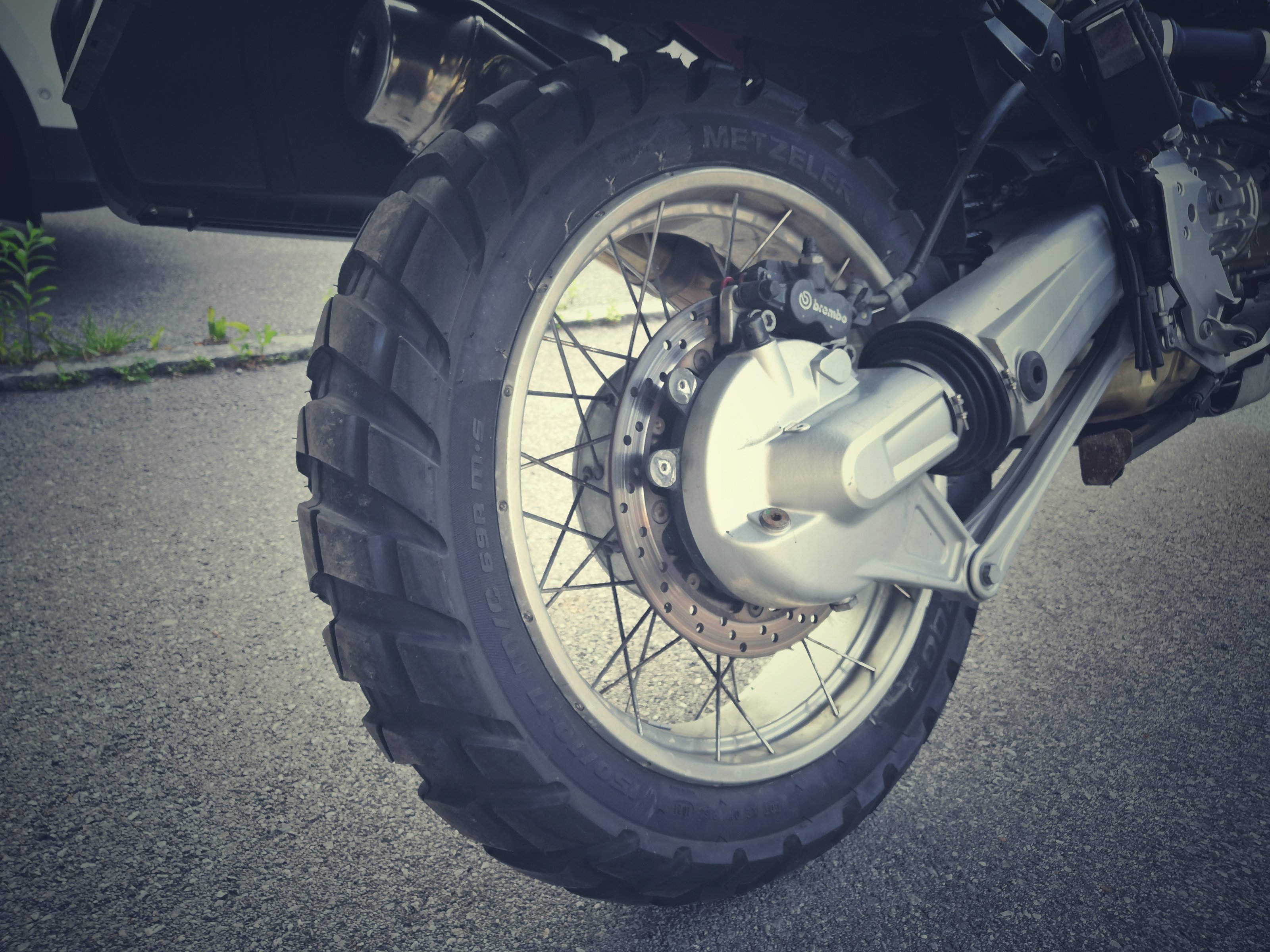

Für den besten Kompromiss zwischen Straßentauglichkeit und Scrambler Look bei den Reifen und kommt man IMHO an den Karoo 3 von Metzler nicht vorbei. Vorab, ich konnte die Reifen jetzt 2.000km fahren und bin, bis auf die Abnutzung, vom Fahrverhalten begeistert. Ausgezeichnete Haftung für einen Stollenreifen auch bei Regen und das Fahrgeräusch ist verträglich.
Mit den neuen Schlapfen gings dann gleich zum TÜV, Pickerl (Österr. HÜ) unauffällig und damit war die GS bereit für die erste kleine Ausfahrt. Eigentlich wollte ich damit nur die 30km von Telfs nach Innsbruck fahren, um ein paar Schlauchklemmen zu holen, aber leider ist das Navi der BMW kaputt und auf einmal war ich auf meiner Hausstrecke „Kühtai“…

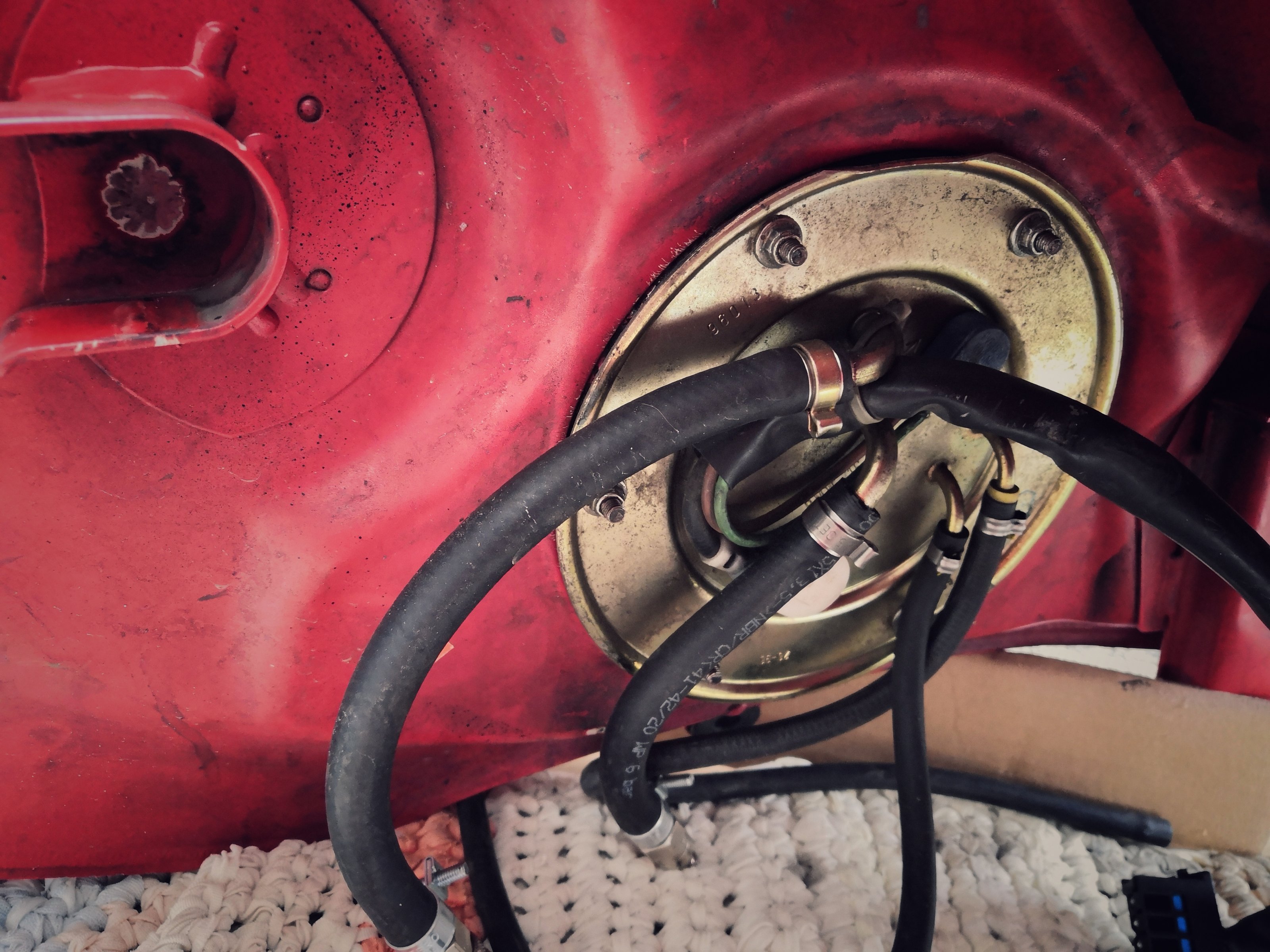

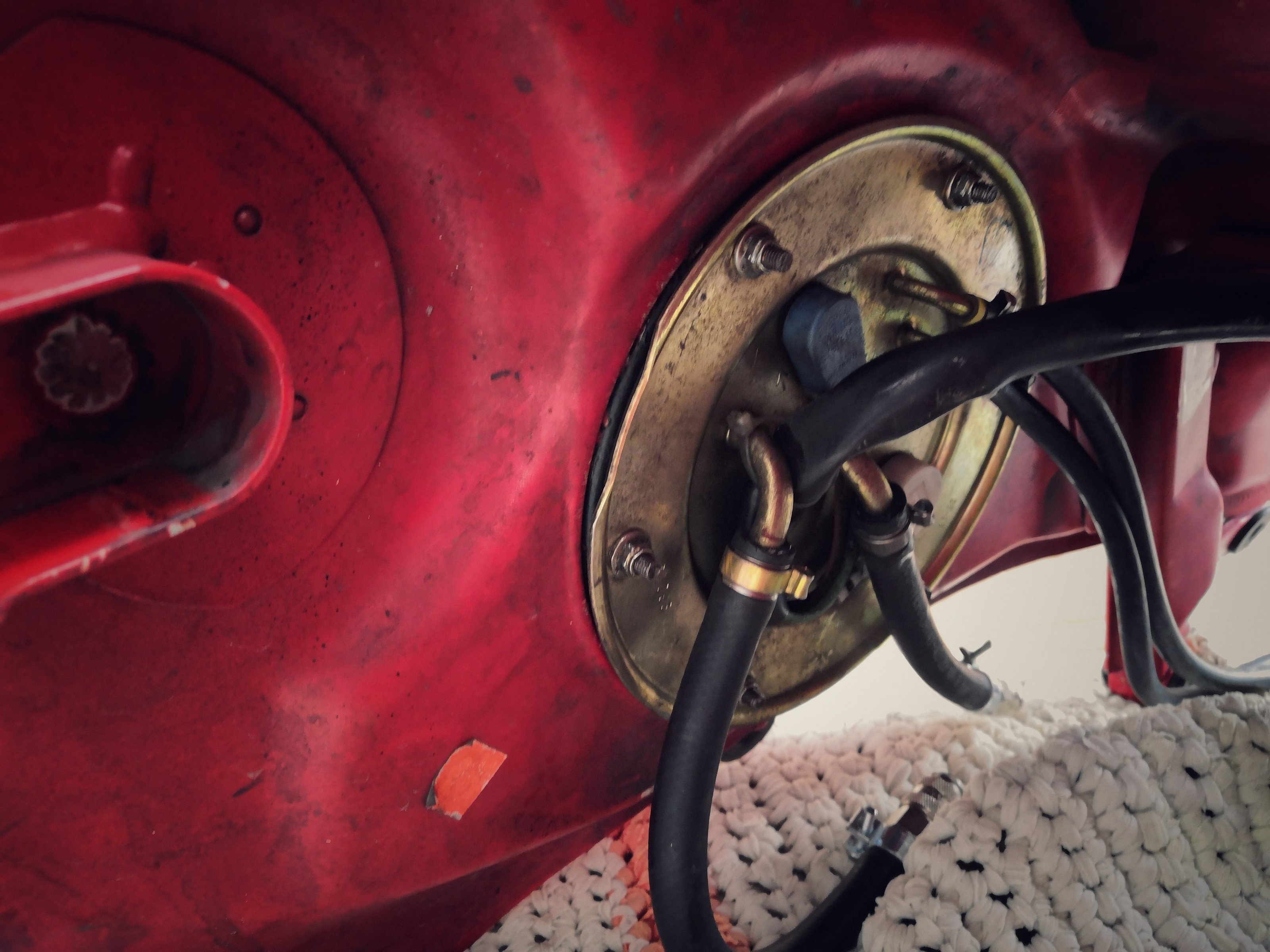

Das heftige Anfahrruckeln war ab halben Tank deutlich zu spüren, die Ursache konnte aber, nicht zuletzt Dank dieses Forums, schnell gefunden werden. Der Vorbesitzer bzw. dessen Sohn hatte die Geberplatte verdreht eingebaut. Damit hing die Ansaugung dermaßen ungünstig, dass beim Anfahren Luft angesaugt wurde und der Druck kurzzeitig weg war.
Falsch:
Richtig:
Damit war das Anfahrruckeln beseitigt, das Fahren im stabilen Drehzahlbereich aber immer noch grenzwertig und weit weg von entspanntem Cruisen. Mit meinem Twinmax Synchronisierer, der mir bei den Guzzis immer wieder wertvolle Dienste leistet, war der Übeltäter ebenfalls schnell gefunden. Weit asynchrone Druckverhältnisse ab 2.000 U/Min.

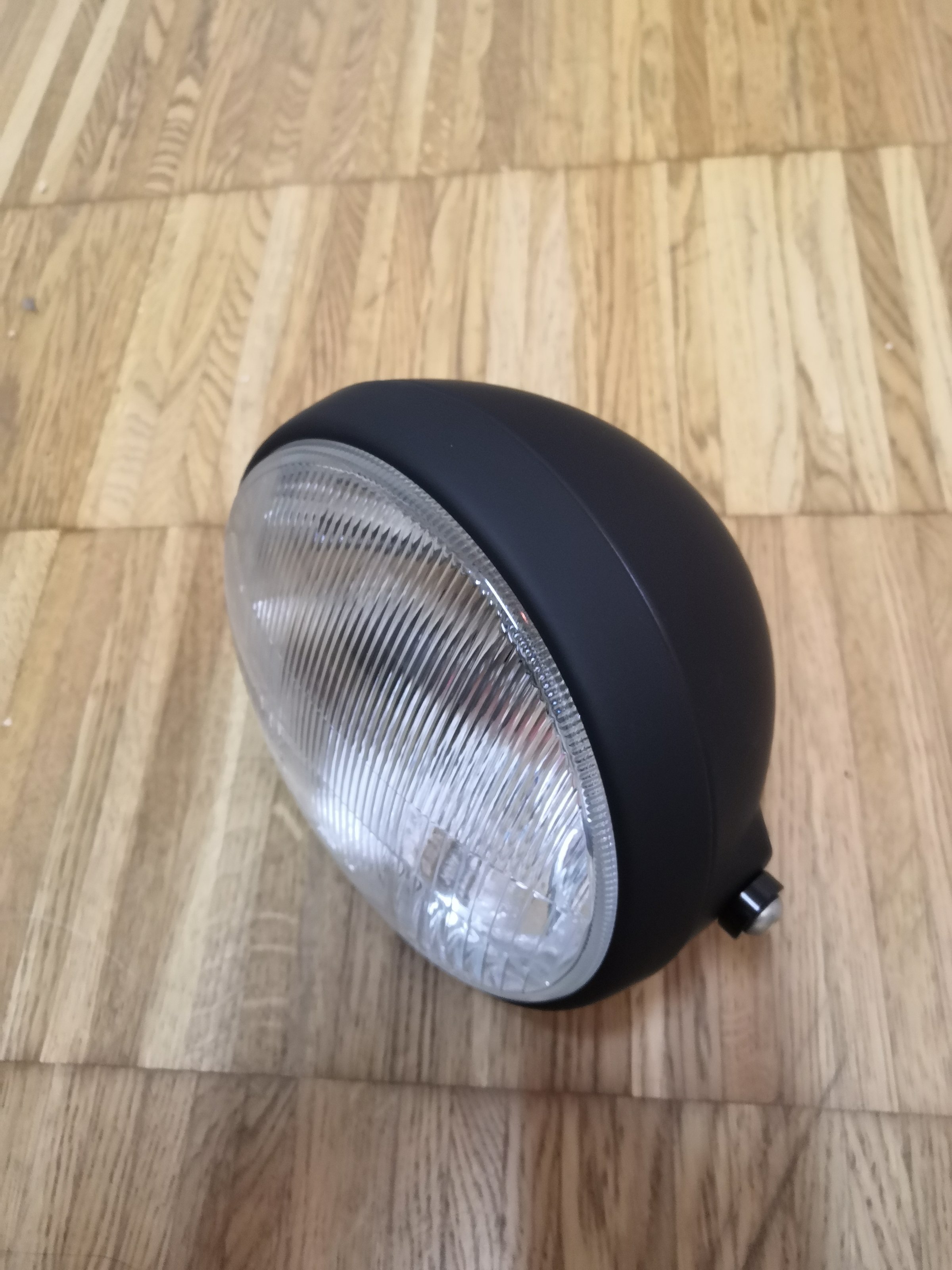

Ziel: Entfernung des Schnabels, Verlegung des Ölkühlers und Umbau auf Monoschweinwerfer.
Ich wollte das Rad in manchen Bereichen nicht neu erfinden und habe deswegen auf Teile von Unit Garage zurückgegriffen. Kohle gegen Zeit sozusagen. Ölkühlerumbausatz, Lampenhalterung, Lenkerklemmung und den Tacho habe ich dort bezogen. Ebenso die Faltbälge und die Lenkerpolsterung. Den passenden Schweinwerfer, wie auch die Blinker, gibt es aber deutlich günstiger bei anderen Anbietern.

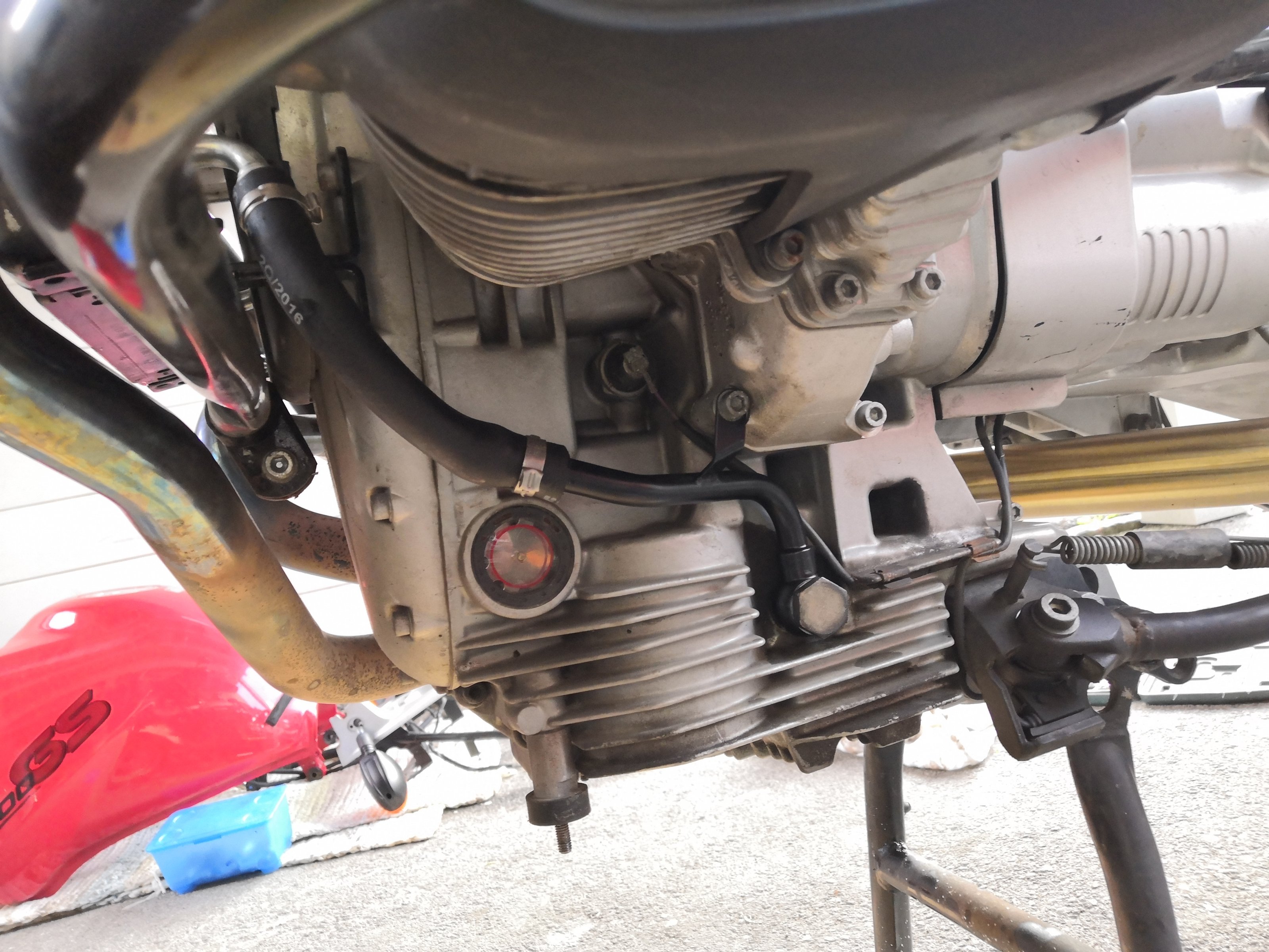

Wer übrigens glaubt, dass beim gut durchgewärmten Ablassen das ganze Öl raus geht, der irrt. Es ist durchaus möglich mit dem im Kühler verbleibenden Rest-Öl eine ordentliche Sauerei anzurichten. Die beste Sozia von allen ist "not-amused". :rolleyes:

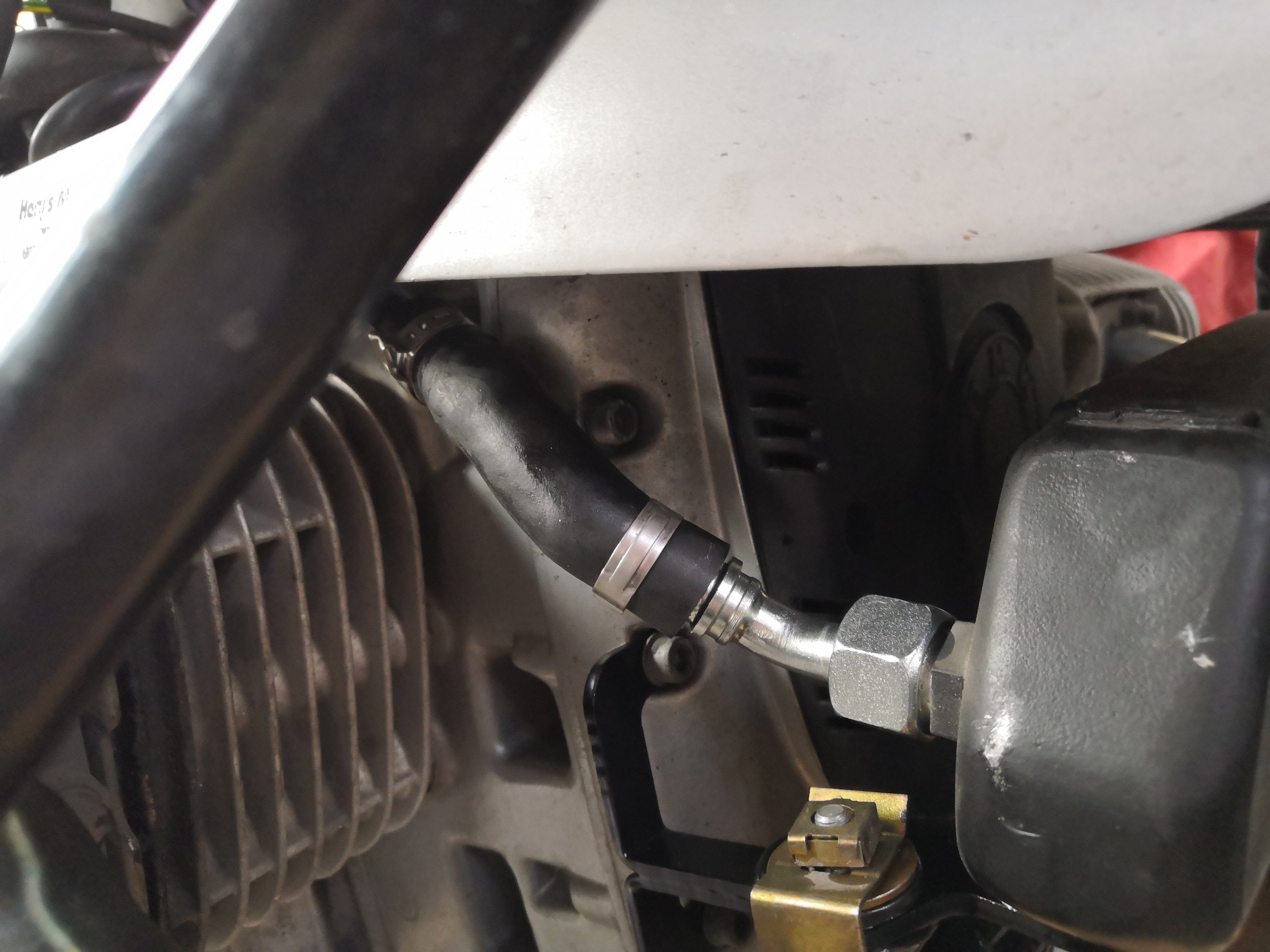

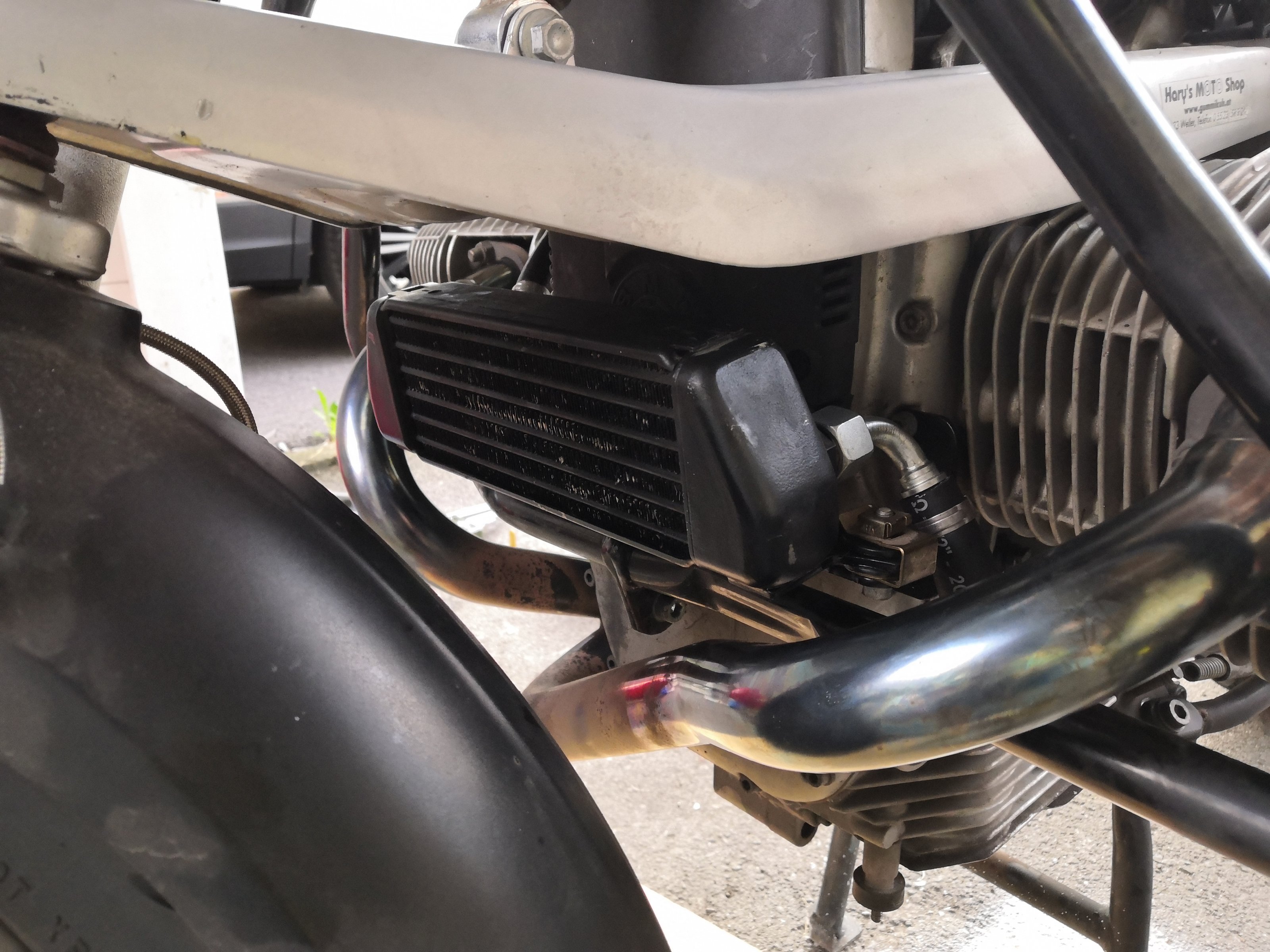

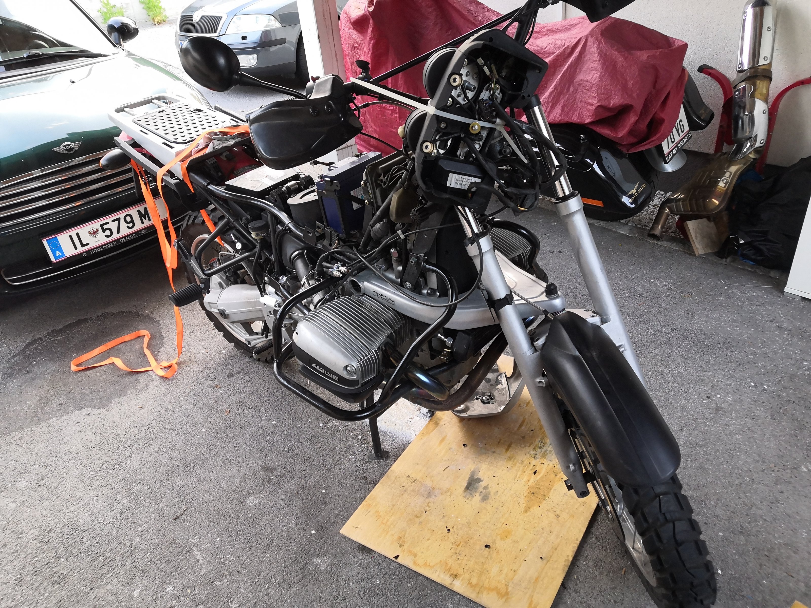

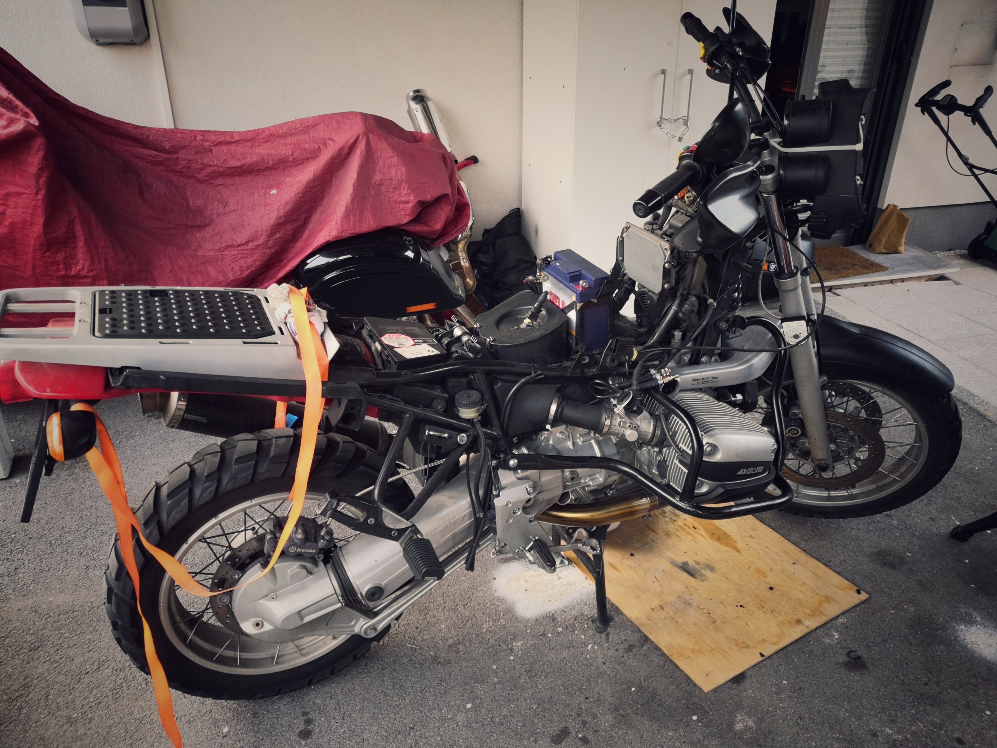

Der Abbau der Front geht recht schnell nach Schema F im BMW Service Manual. Nur der Ausbau des Öl-Kühlers aus dem Schnabel hat mich etwas Nerven gekostet. Irgendwie ist es unmöglich den Kühler nach vorne oder hinten raus zu bekommen und mit der Alubrücke der Blinker oben besteht ein Deadlock da keine Schrauben sichtbar. Der Zufall hats dann aber gelöst. Das Konstrukt auf die Werkbank gelegt, umgedreht und dabei mit dem Ärmel hängengeblieben. Die ganze Schoße fällt runter, die Alubrücke liegt 10 cm daneben und der Kühler ist frei… :hammer:

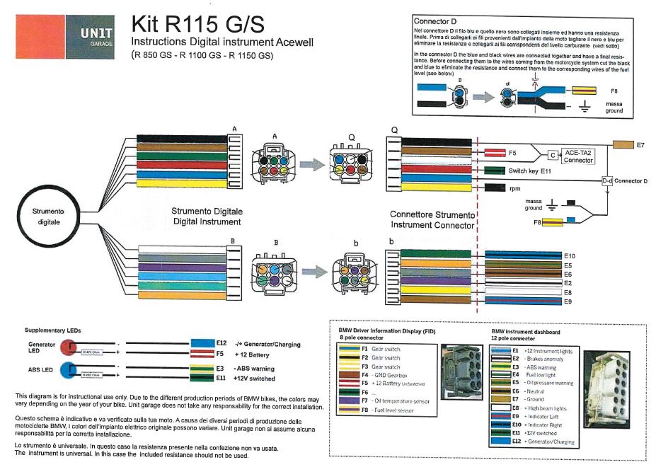

Wiederverwendet wird aus der Front nur den Öl-Kühler selbst und die Stecker der FID und der Instrumente. Der Rest geht ins Lager. Die Verkabelung artet in eine 2 Stunden Löt-Orgie aus, schlussendlich ist der neue „Kabelbaum“ bzw. eher „Kabelwurzelwerk“ fertig für den späteren Einbau. Unit Garage legt zusätzlich zum Schaltplan des Acewell 2853 noch eine Verkabelungsanleitung für die gängigsten BMW-Modelle mit bei. Bei der Zeichnung für R11*0 und R850 GS stimmt alles bis auf eine Kabelfarbe (Weiss im Plan, Grün in Realität) und damit lässt sich alles gut und schnell zuordnen. Die Quote steht dennoch 35:1, dass das, in den frühen Morgenstunden eines verregneten Sonntags erzeugte, Kunstwerk nicht auf Anhieb funktioniert. Für die Blinker habe ich übrigens JST Stecker aus dem Modellbau verwendet und danach eingeschrumpft.
Der Ausbau der linken (in Fahrtrichtung) Ölleitung geht nur mit ausgebautem Telelever. Oder, wenn man brutal ist, mit Hilfe des Spezialwerkzeugs „Gardena Gartenschere“ auch bei eingebautem Telelever. Fürs einfädeln der rechten Ölleitung muss der Telelever so weit runter wie möglich. Da ich an diesem Tag nicht auf die Hilfe der besten Sozia von allen zählen konnte, sie war ob der neuen Ölflecken immer noch etwas verschnupft, musste ich in die Trickkiste greifen. Vorderer Stoßdämpfer vom Telelever lösen, Vorspannung des hinteren Dämpfers komplett auf null, Hinterrad mit einem Spanngurt nach oben ziehen und eine Kiste Mineralwasser aufs Heck. Damit ist die Front weit oben, der Telelever ganz unten und die vorgebogene Ölleitung lässt sich zwischen Motor und Telelever von oben durchschieben. Der restliche Anbau ist keine Kunst, die Teile von Unit Garage passen perfekt und der Ölkreislauf ist wieder dicht und komplett.
IMG_20210723_061622-01.jpeg IMG_20210722_202020 - Kopie.jpg IMG_20210722_202027.jpg IMG_20210722_202036.jpg

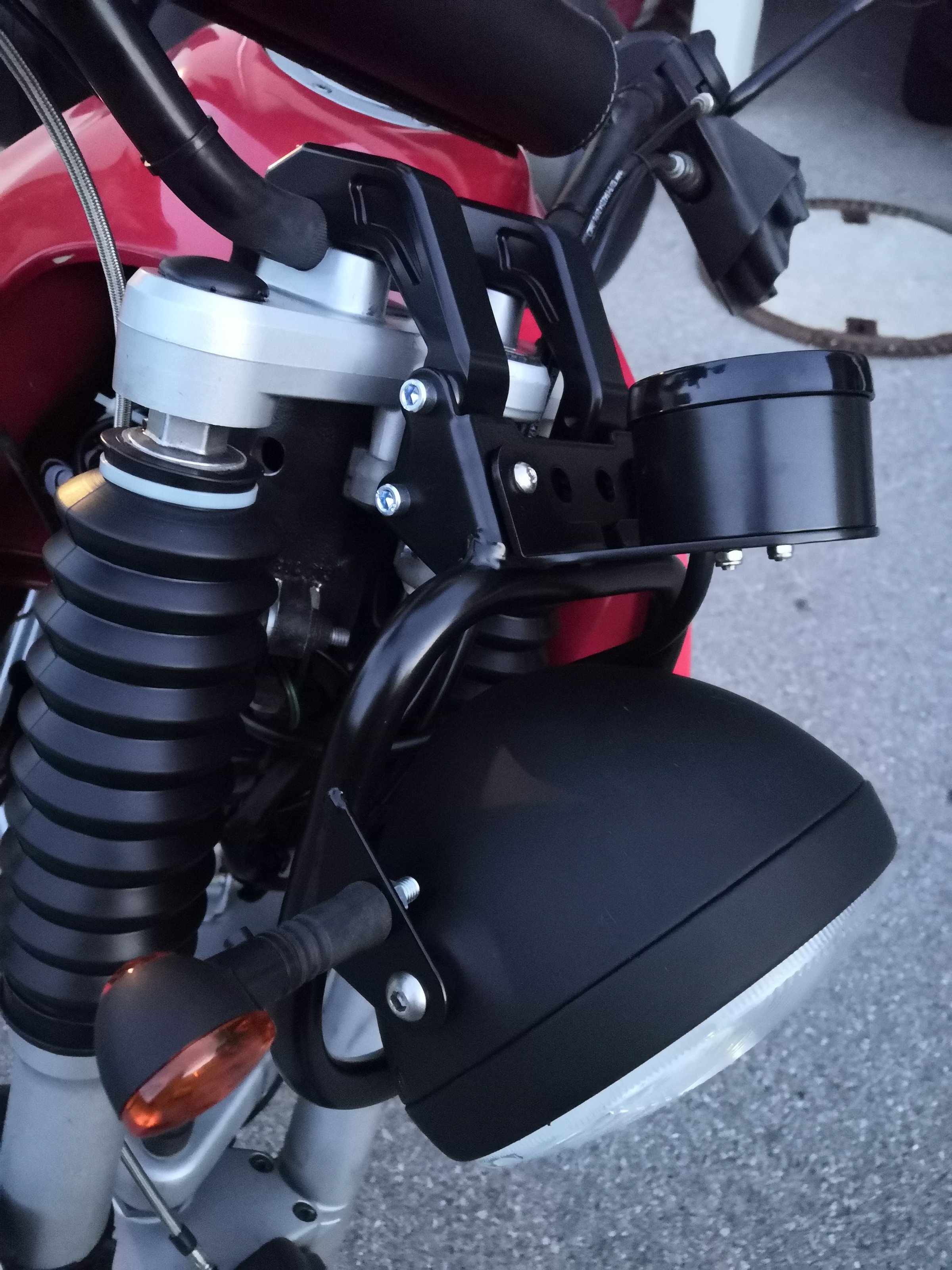

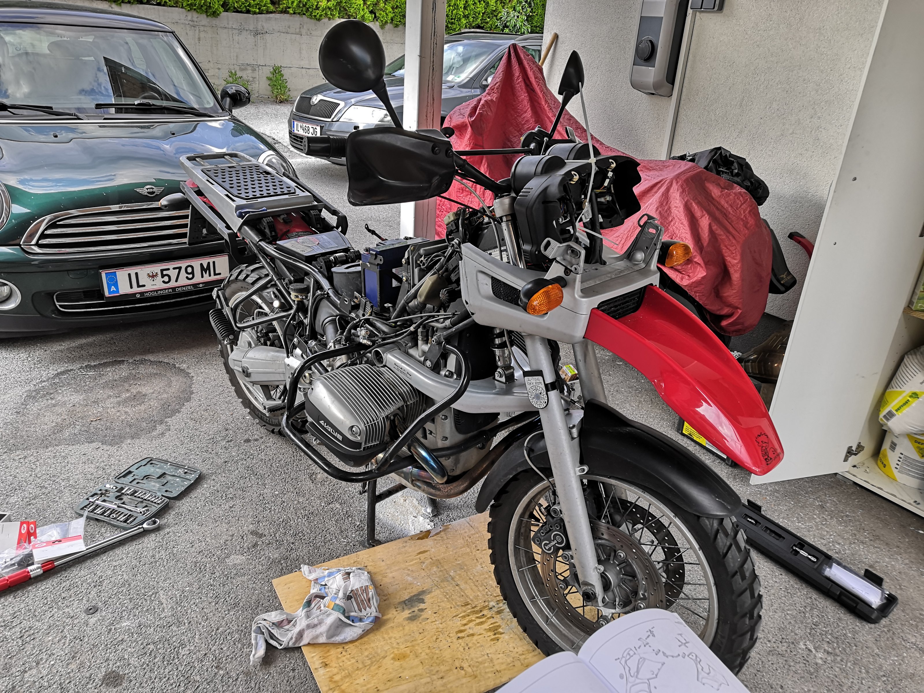

Der Umbau der Front auf den Monoscheinwerfer ist schon fast zu einfach, was ich als Omen für ein späteres Desaster sehe. Die Teile passen, für italienische Verhältnisse, schon beinahe perfekt und der Gummihammer kommt nur selten zum Einsatz.
(Ja, ich weiß... die weißen Kabelbinder werden noch getauscht :tongue: )

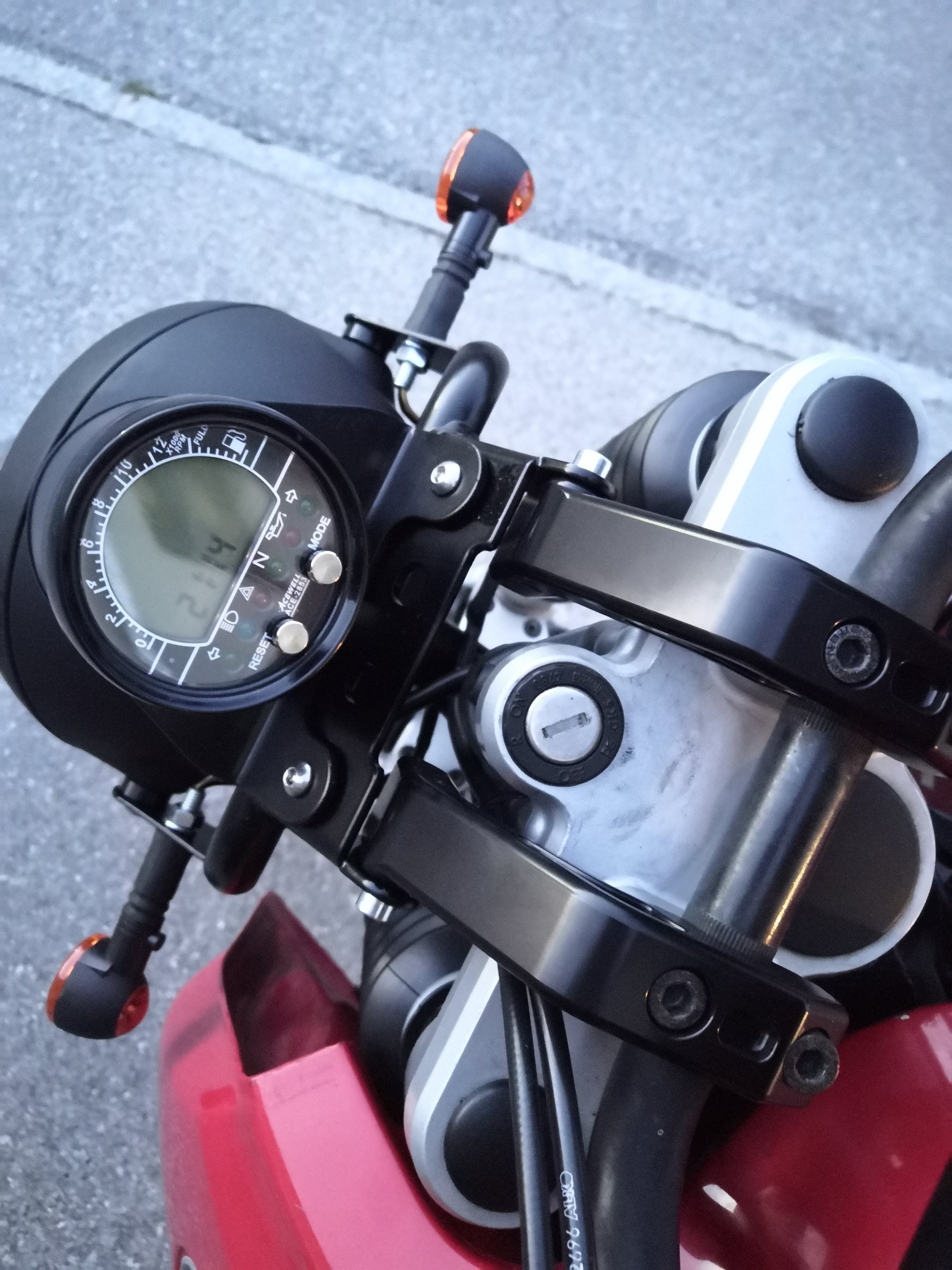

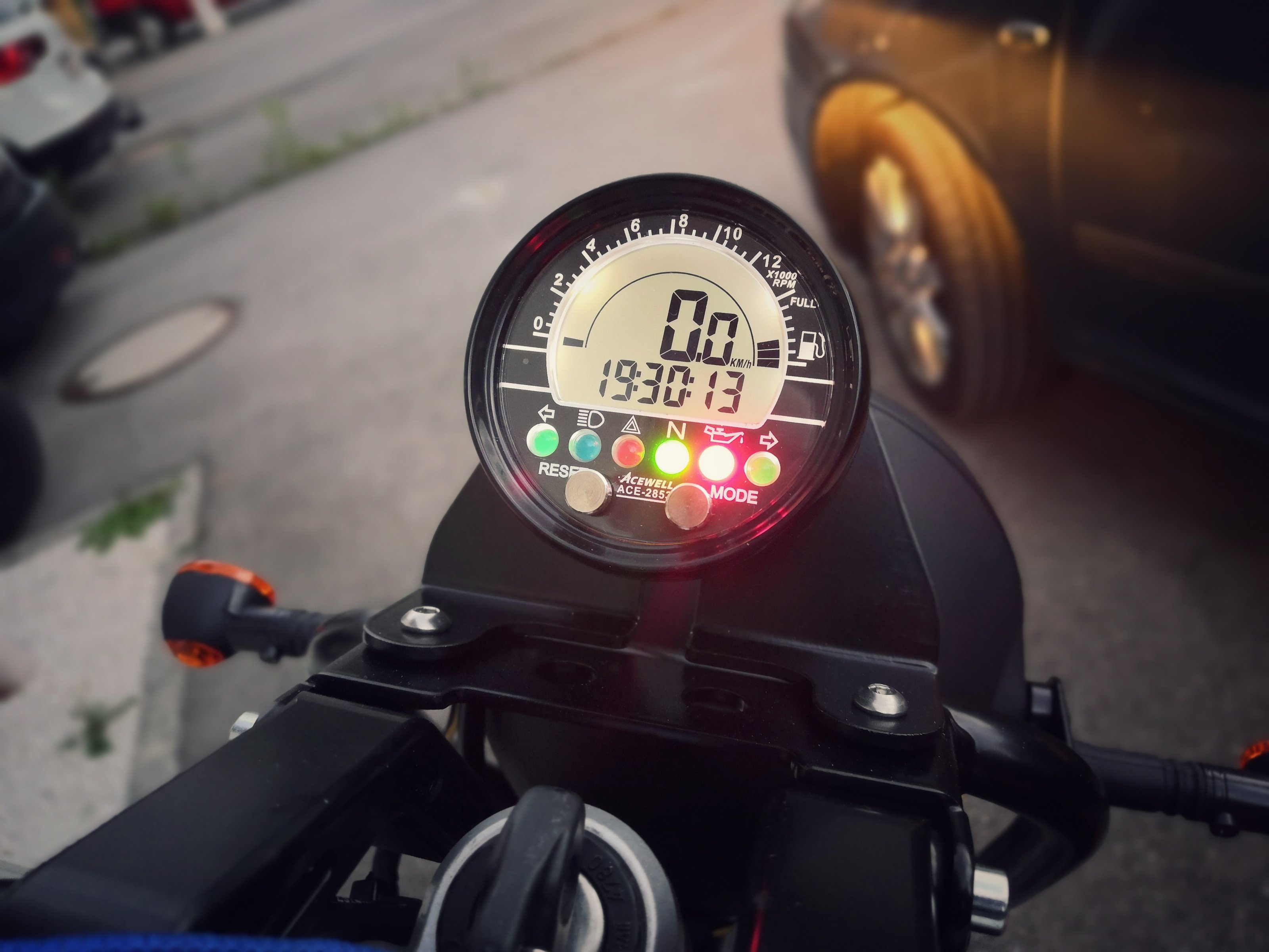

Mit dem Acewell 2853 sind fast alle Funktionen des alten Cockpits abgedeckt. Auf was ich (vorerst) verzichten muss sind Öltemperatur und Gangnummer aus dem FID. Für das Öl finde ich sicher noch was, für die Gangnummer muss ich vielleicht selber einen kleinen Chip basteln. Im Austausch dafür bekommen habe ich eine Schaltwarnung, mehrere Tourenzähler und einen feinjustierbaren Tacho (mittels Raddurchmesser, gespeist von der Originalschnecke).
Nach dem Zusammenbau, dem Verbau von gefühlten 4.533 Kabelbinder und eingießen von 3,75l Öl ist die Kiste soweit wieder bereit für einen Probelauf.
Zündschlüssel rein, drehen, uns siehe da: Das neue Cockpit leuchtet wie ein LED-Christbaum… und zwar korrekt. Ich hätte die Wette verloren. Alle Funktionen sind auf Anhieb verfügbar und bis auf den linken Blinker, bei dem ich unsauber gekrimpt habe, besteht alles den Test. Damit steht einer ersten Probefahrt nichts mehr im Weg!
Wie es aussieht, hat der Schnabel und das Windschild auch deutliche aerodynamische Auswirkungen, denn auf der ersten Probefahrt ohne den Verbau bescheinigt mir der Tacho eine Geschwindigkeit von 299 km/h im ersten Gang! Wahnsinn, was so ein Windschild ausmacht. :bounce:
Die Freude über den Leistungszuwachs dauert aber nicht lange, ich habe mich beim Multiplikator in der Acewell Konfig vertan… richtiggestellt sind wir wieder bei plausiblen Werten, welche ich mit einem GPS über den Reifenumfang im Acewell nochmal feinjustiere. Jetzt liegen die beiden Werte unter 0,3km/h auseinander. Damit kann ich (und hoffentlich die Rennleitung) leben.
Damit ist der Schritt 1, die „Nasen OP“, erfolgreich abgeschlossen. Ich habe ehrlich gesagt große Freude am Ergebnis, denn wie heißt es so schön:
„Wenn Du nach dem Abstellen nicht nochmal zurückblickst und lächelst, dann hast Du das falsche Moped!“
