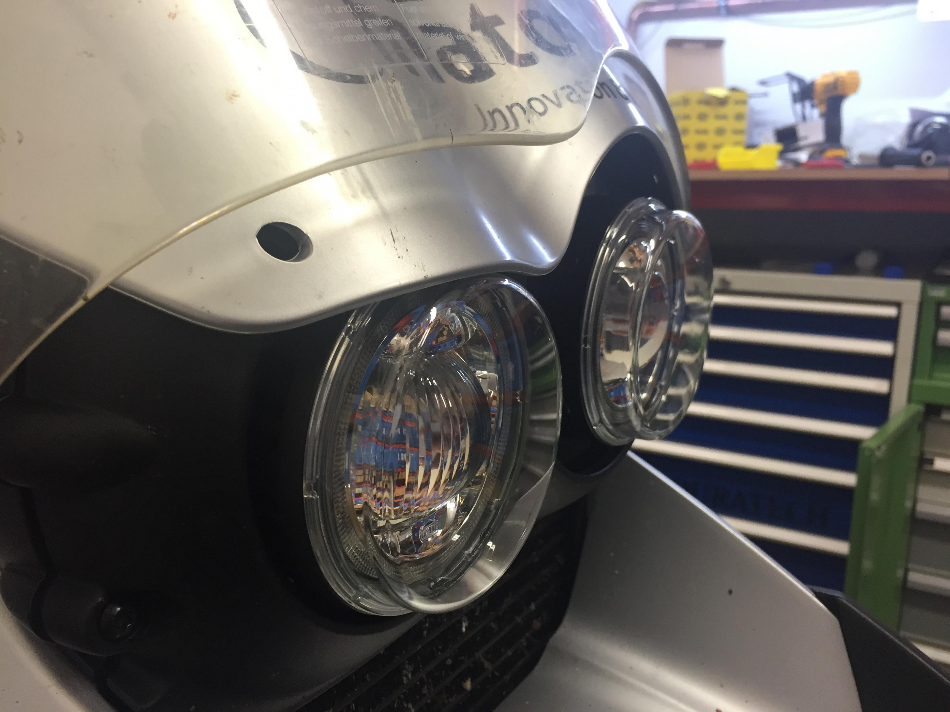

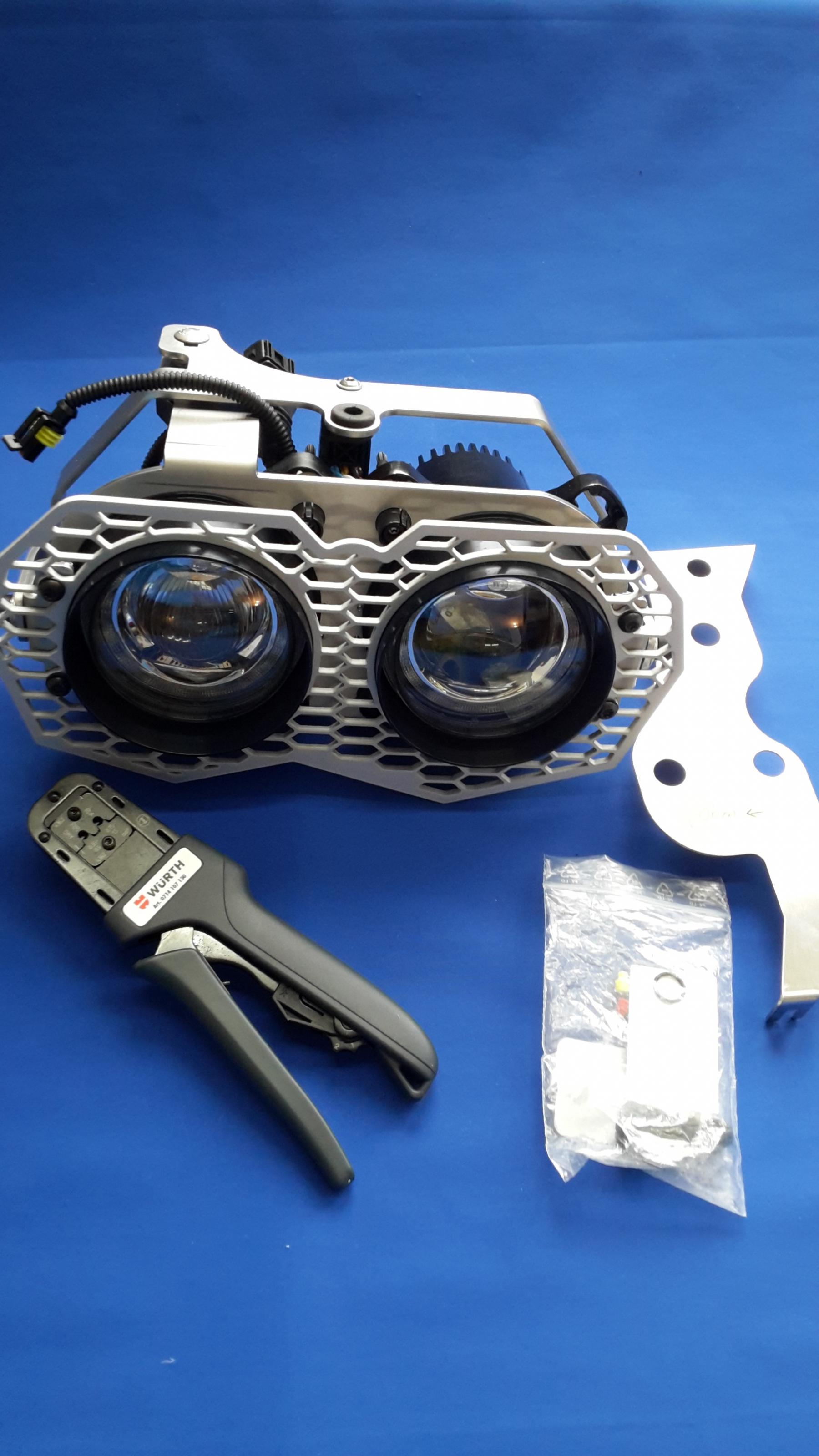

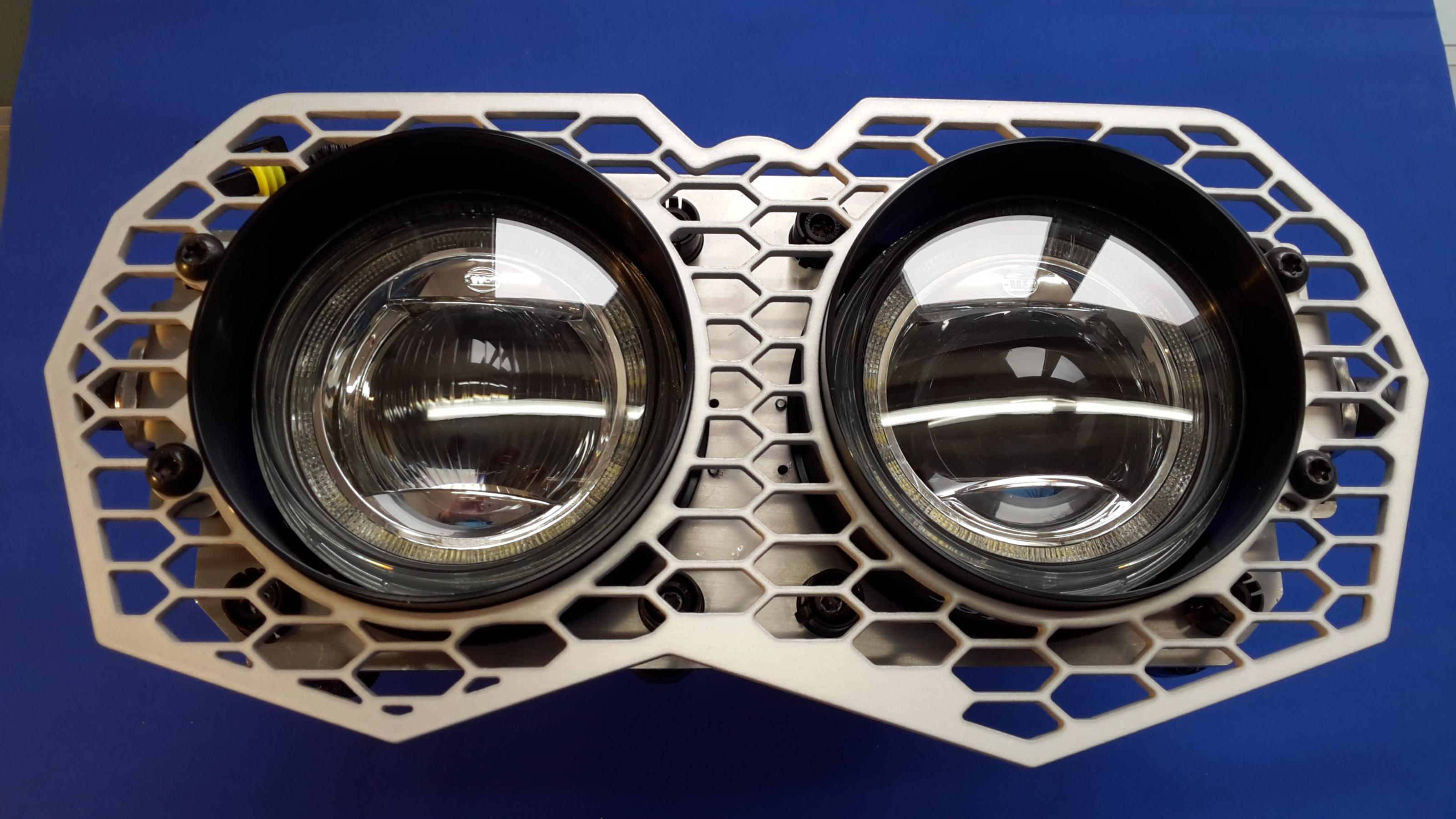

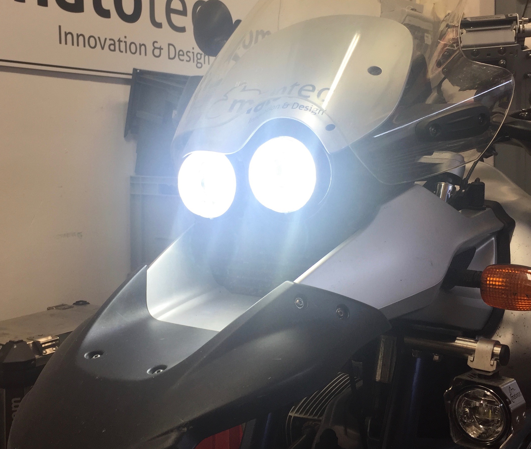

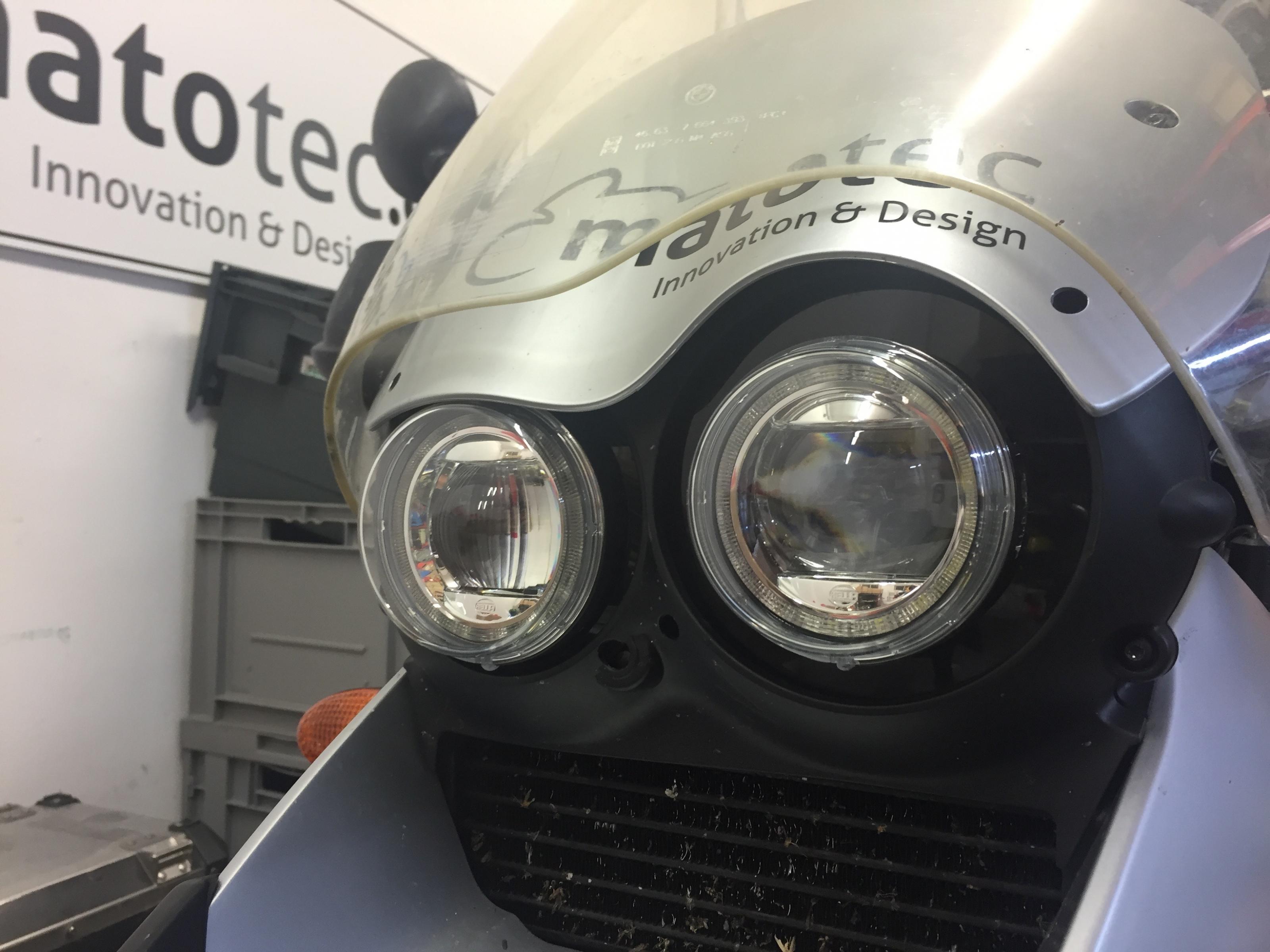

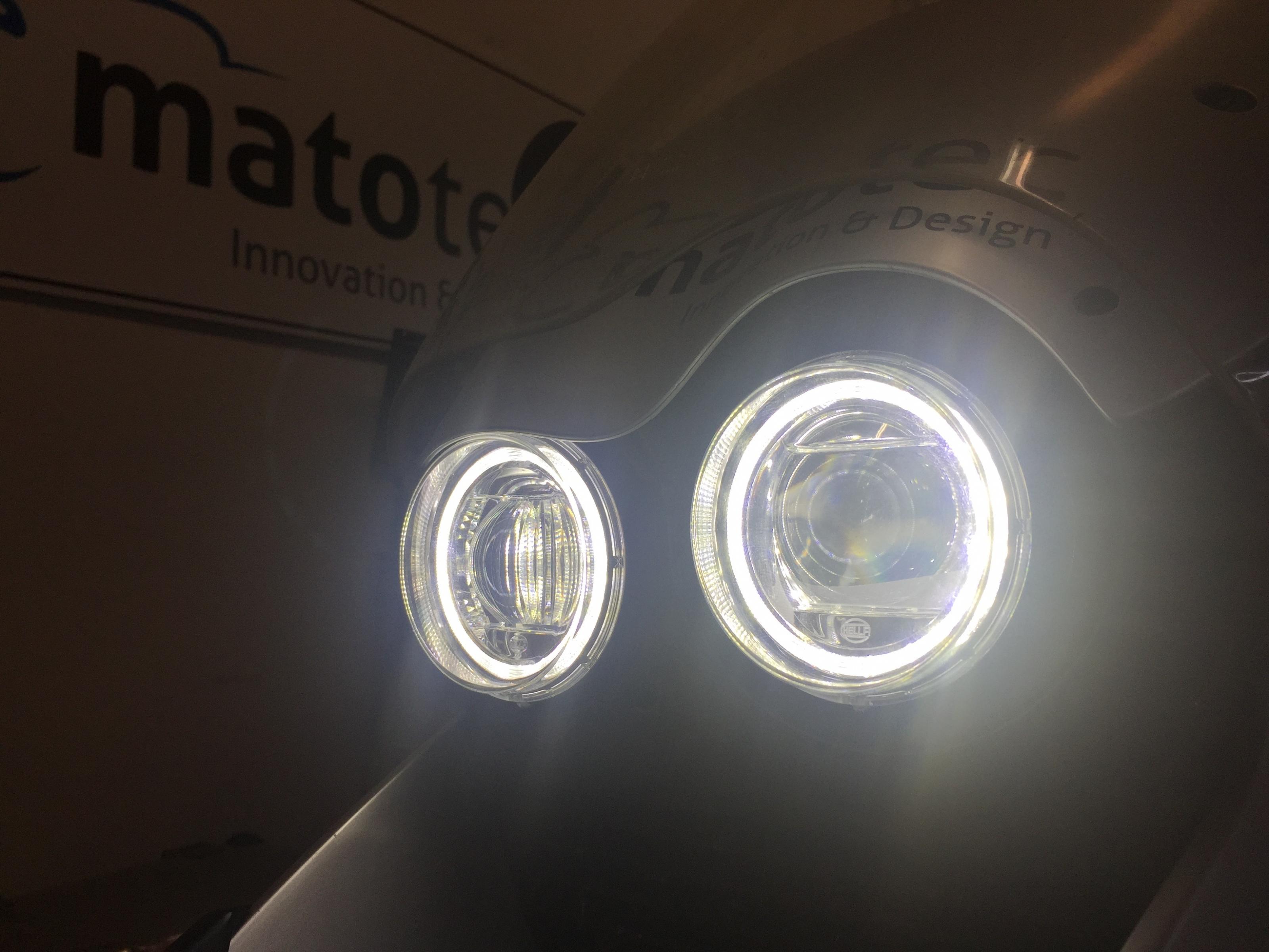

Hallo David
Die Hella LED 3 in 1 Variante gibt es schon für die gs 1150, im vergleich zu Nolden LED ca. 40 % mehr, da ist das TFL dabei, besteht aus je 16 LEDs pro Modul, das TFL ist aber so was von hell, ich weiss nicht mit welchem FZG ich den vergleichen kann.
BMWs Pkw haben Ähnliche TFL, so Massenprodukt mit max 4 verbauten LED pro ring, und die sind auch hell, der hier hat aber 16 stück die nach vorne strahlen!
