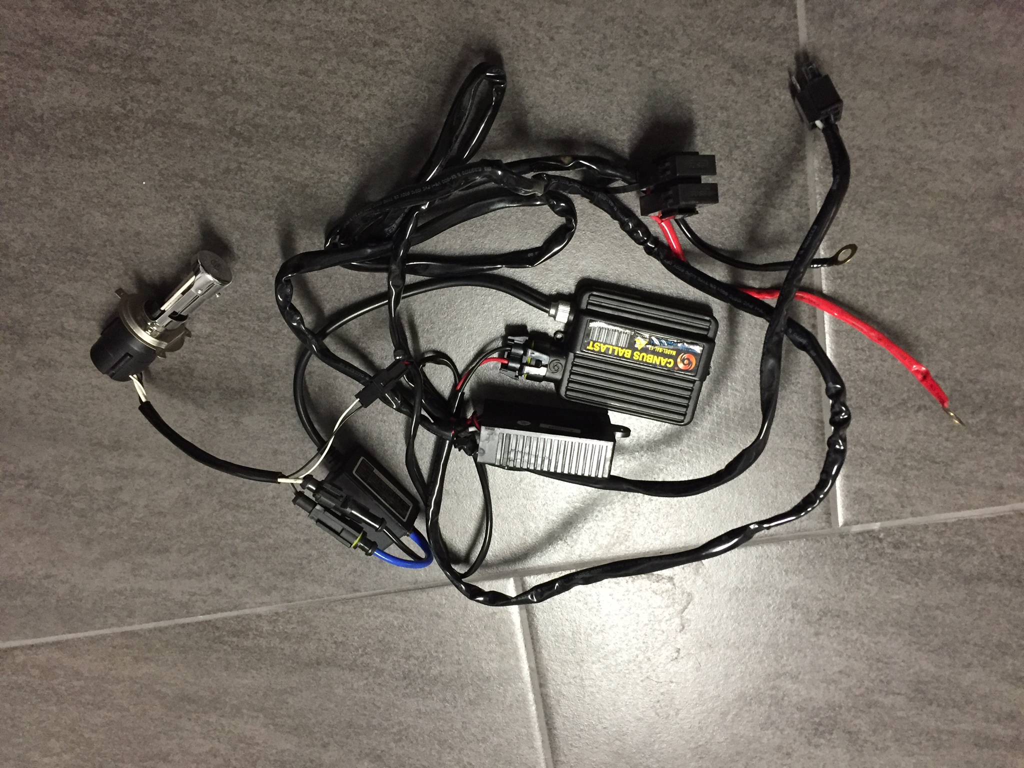

Ich hatte an meiner Megamoto so ein LED Licht mit Steuergeräten verbaut. Das war richtig hell. Passt aber nur an H4 Anschluss.
Bei Interesse verkaufe ich das für 15€ incl. Versand.

Damit wird Boxerbogi in seiner 1200 GSA aber nix anfangen können, die hat kein H4. ;)
Ansonsten schließe ich mich Theos Empfehlung an. Sollte aus lichttechnischen Erwägungen abseits des StVZO-konformen Pfades nach einer Lösung gesucht werden, so halte ich HID/Xenon derzeit wohl für die beste Möglichkeit, dem GS-Scheinwerfer ohne viel Aufwand gehörig auf die Sprünge zu helfen.

wie sieht es mit der Montage dieses Sets aus? Werden die Xenon-Brenner einfach gegen die normalen Leuchtkörper ausgetauscht und an die Vorschaltgeräte angeschlossen oder muss man auch am Deckel der Lampe rumbohren?
Hi Peter, in den Deckel musst Du ein Loch mit etwa 25 mm Durchmesser bohren. Wenn Du hinterher wieder alles in Oroginalzustand bringen willst, musst Du Dir für ein paar Cent einen neuen Deckel besorgen.

Hallo Theo.Turnschuh,
Hast du eventuell Bilder im verbauten Zustand?
Danke und Gruß
Peter
Hallo Peter!
Ja, wie schon oben geschrieben, der Deckel muss aufgebohrt werden und das Steuergerät muss "verbaut" werden. Was die Blendung mitgeht, muss ich auch sagen, dass es bei korrekter Einstellung, recht gering ist. Mein Licht ist schon seit 2012 drin und bislang hat mich noch niemand "behelligt". (Steuergerät hält eben so).
Was Du beachten musst, je höher der K-Wert (Lichttemperatur), desto mehr geht es ins blaue bzw. violette Lichtspektrum. Damit wird es auffälliger und die gefühlte Blendung nimmt zu.
Ich habe es auch nur im Abblendlicht installiert. Das Fernlicht benutze ich kaum noch.
Der Einbau ist einfach. Erst mal das Video ansehen, dann das Set auspacken und ... es ist selbsterklärend.
Viel Spaß!

...wie im Beitrag 7 von Theo. Turnschuh gepostet, besitze ich eben solches Xenon Kit. Entsprechender Einbau ist erfolgt, nur will die ZFE nicht mitspielen und dreht nach einem kurzen `Anleuchten` den Saft ab und die Fehlermeldung Lampf erscheint. Selbiges mit dem zweiten Kit... So ganz plug & play funktioniert also leider nicht...
Sobald ich die normale H7 einstecke ist alles wieder im Lot.
Hat von Euch dazu eventuell einer einen Rat oder Idee? Oder gibt es Modelle bei denen es funktioniert oder eben nicht?

Hi Björn,
da müsste ich jetzt selber nachschauen, aber ich glaube, das Zauberwort heißt "Can Bus Ready" oder sinngemäß so ähnlich.
