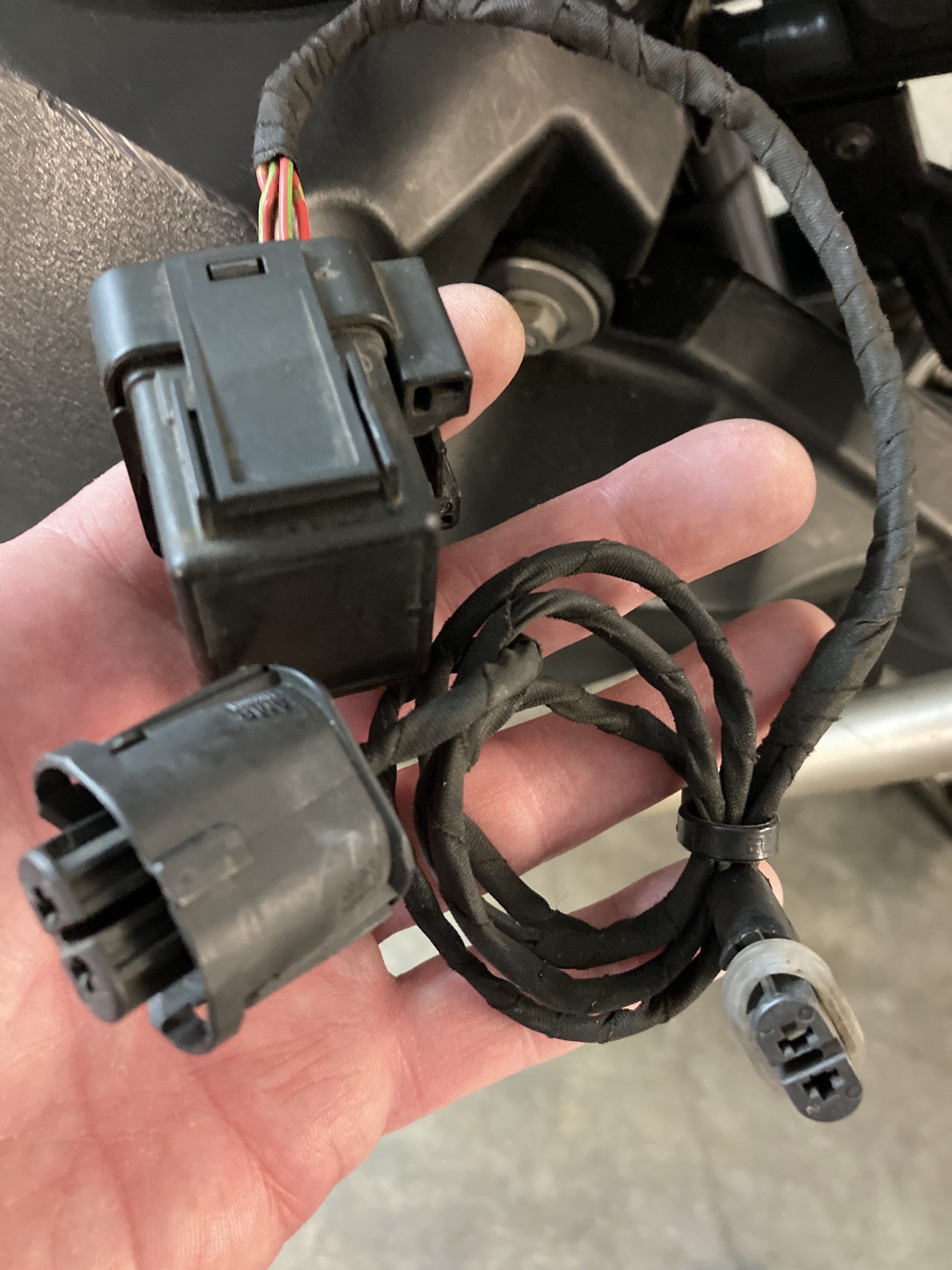

Hallo Gemeinde,

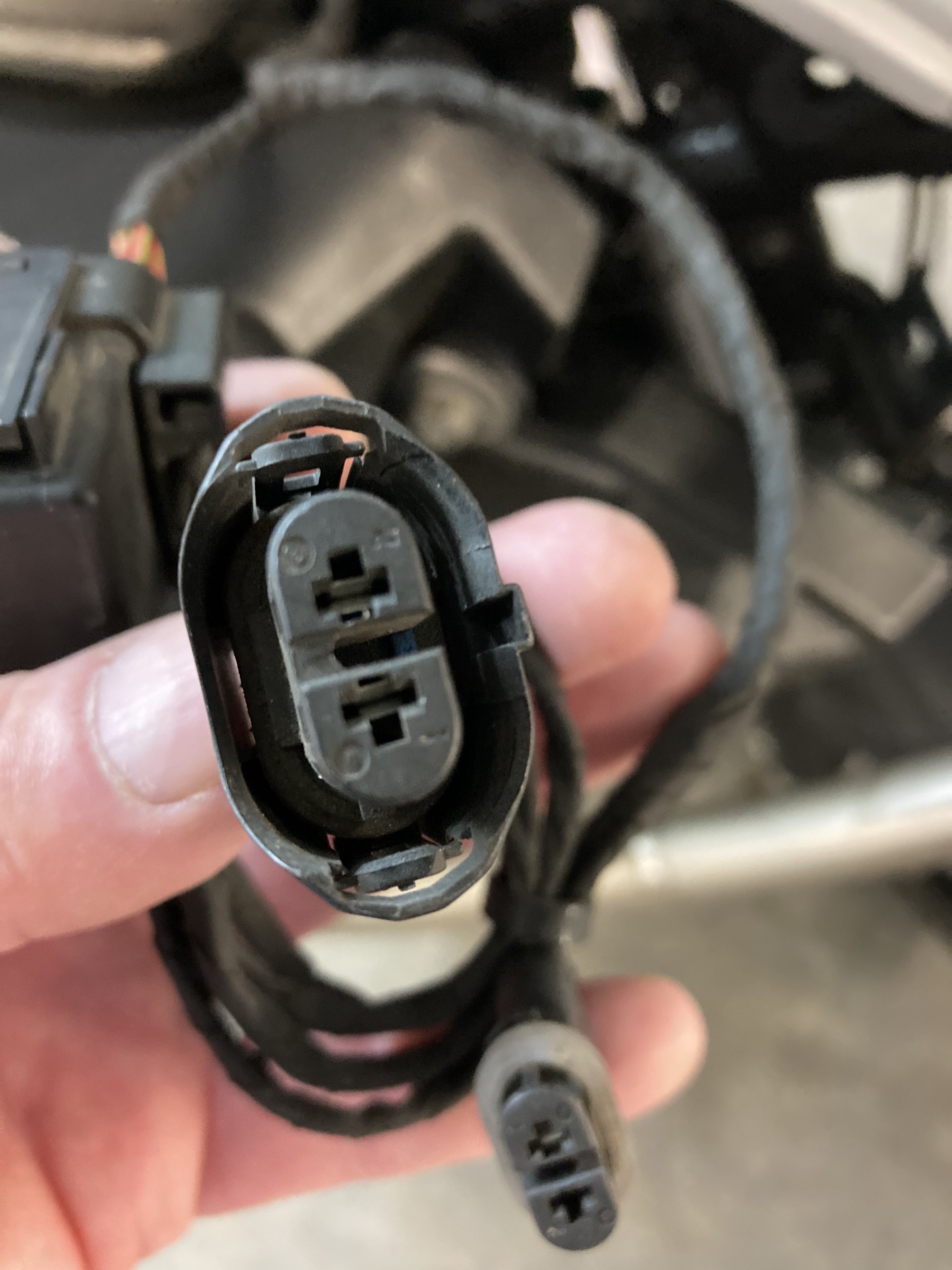

habe gestern ein wenig an der 12er ADV gebaut, neues Windschild und Navihalter usw. und dabei habe ich in Fahrtrichtung rechts im Schnabel unterhalb ein lose herumflatterndes Relais (?) incl. zweier Stecker gefunden. Ich gehe mal stark davon aus dass es sich hierbei um die Ansteuerung für Zusatzscheinwerfer handelt denn eine Leitung reicht bis auf die linke Seite, Mein Problem, ich finde keine Halterung wo das Relais dran befestigt / angeklipst ist. Kann mir jemand evtl. weiterhelfen? Auf den gängigen Ersatzteiseiten finde ich zwar unter Nebelscheinwerfer ein Relaishalter (Teil 13), aber das ist alles sehr schwammig. Und die Kabelbinderbefestigung am Rahmen ist auch nicht gerade die elegante Lösung.

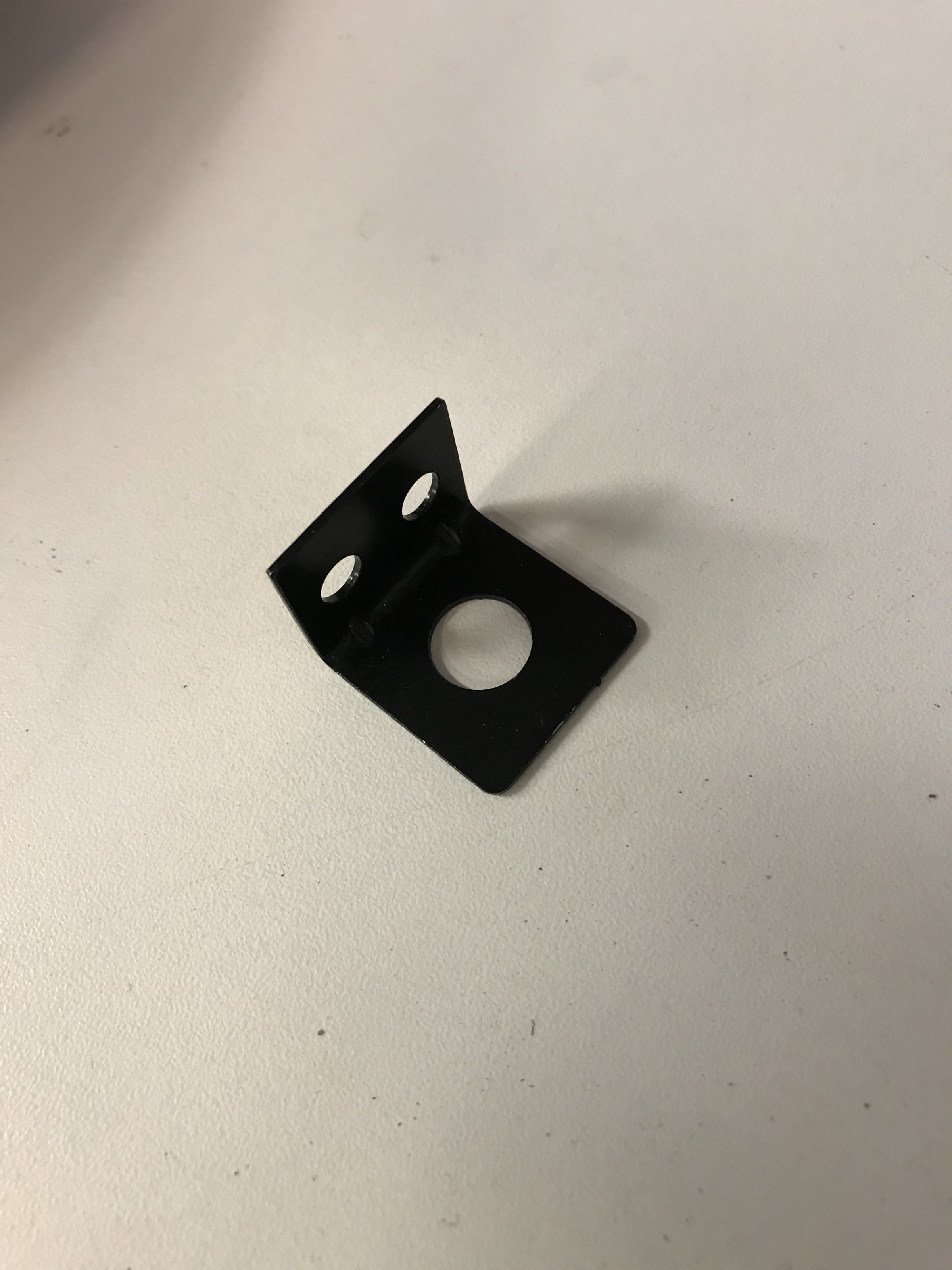

nein, das wird es nicht sein. An dem Relaisgehäuse ist ein "Führung" und eine Lasche die scheinbar irgendwo einklickt. Ich werde mal Fotos machen. Dann wird das transparenter. Hier meinte ich Teil Nr. 13:

Alles schön und gut, aber es ist nicht ersichtlich ob es 1. das richtige Teil ist und 2. wo es angebaut / befestigt ist.
Meine Hoffnung ist dass vielleicht mal jemand am baugleichen Mopped ein Foto machen kann.
Stefan

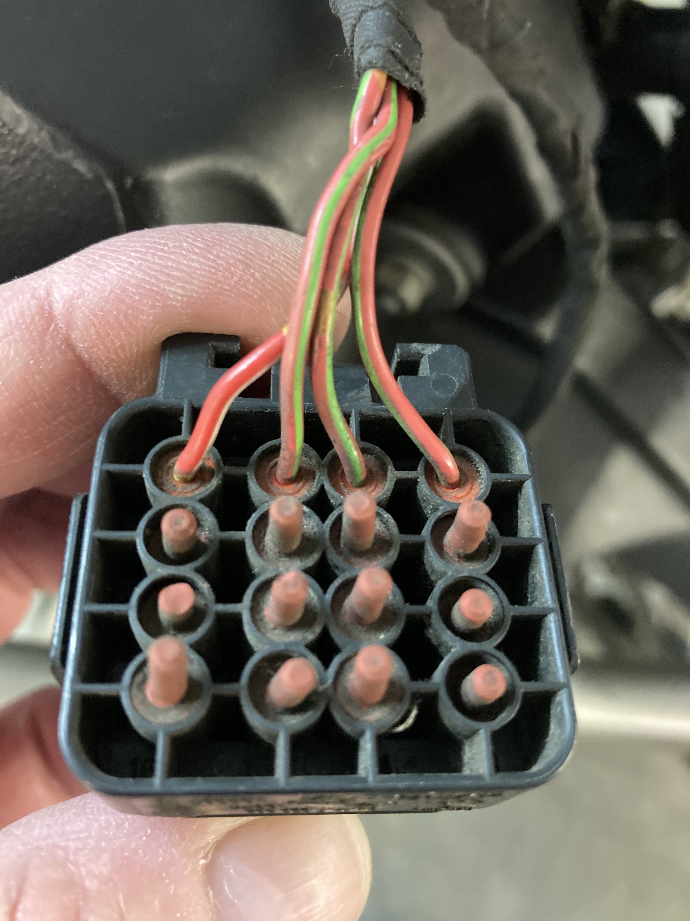

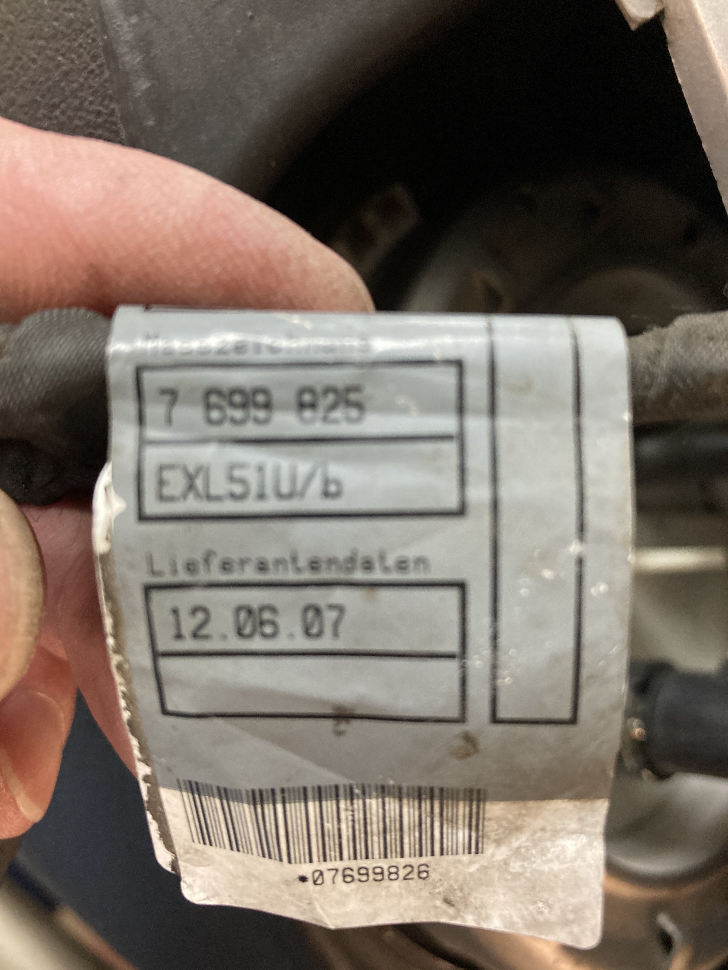

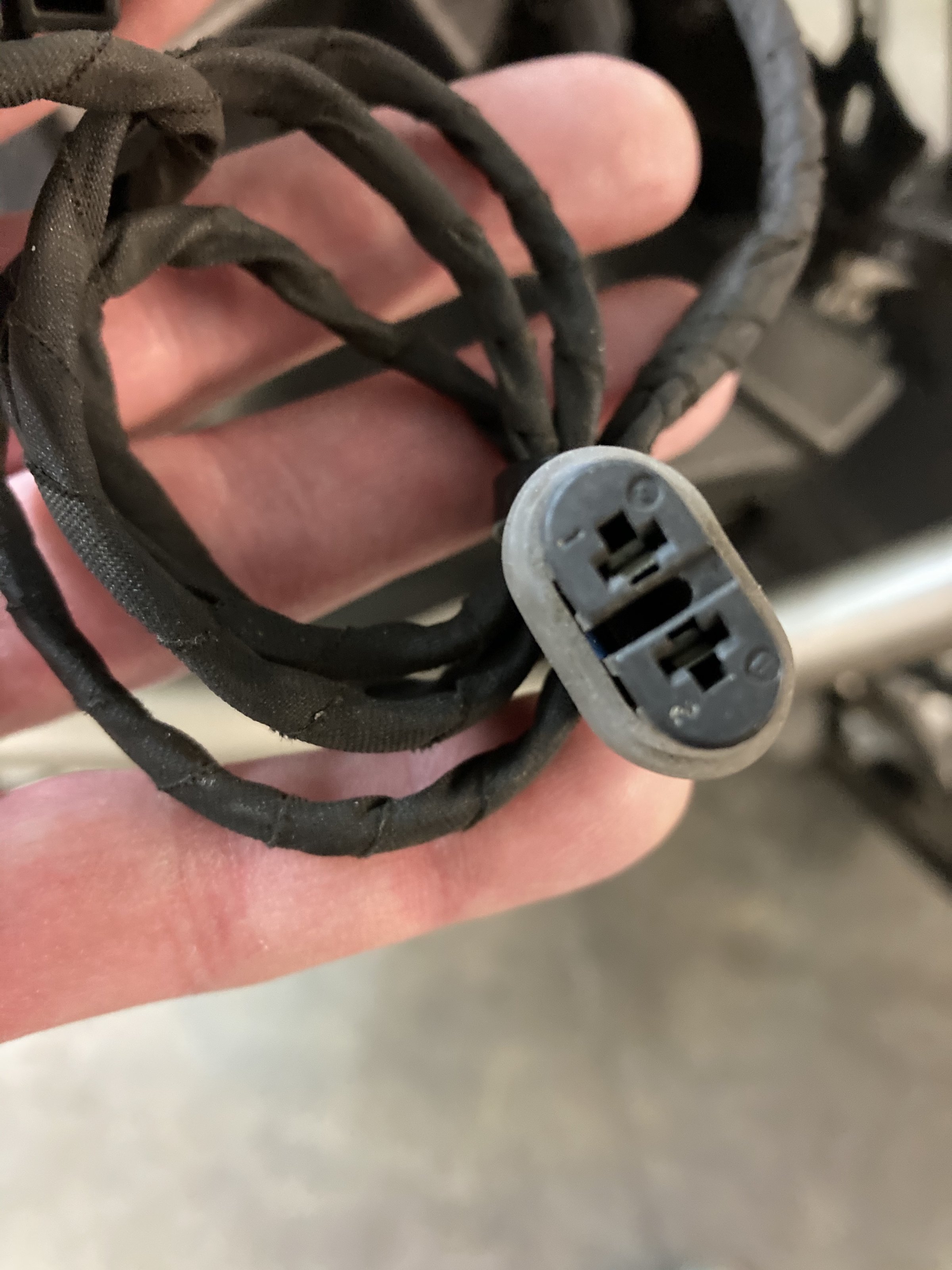

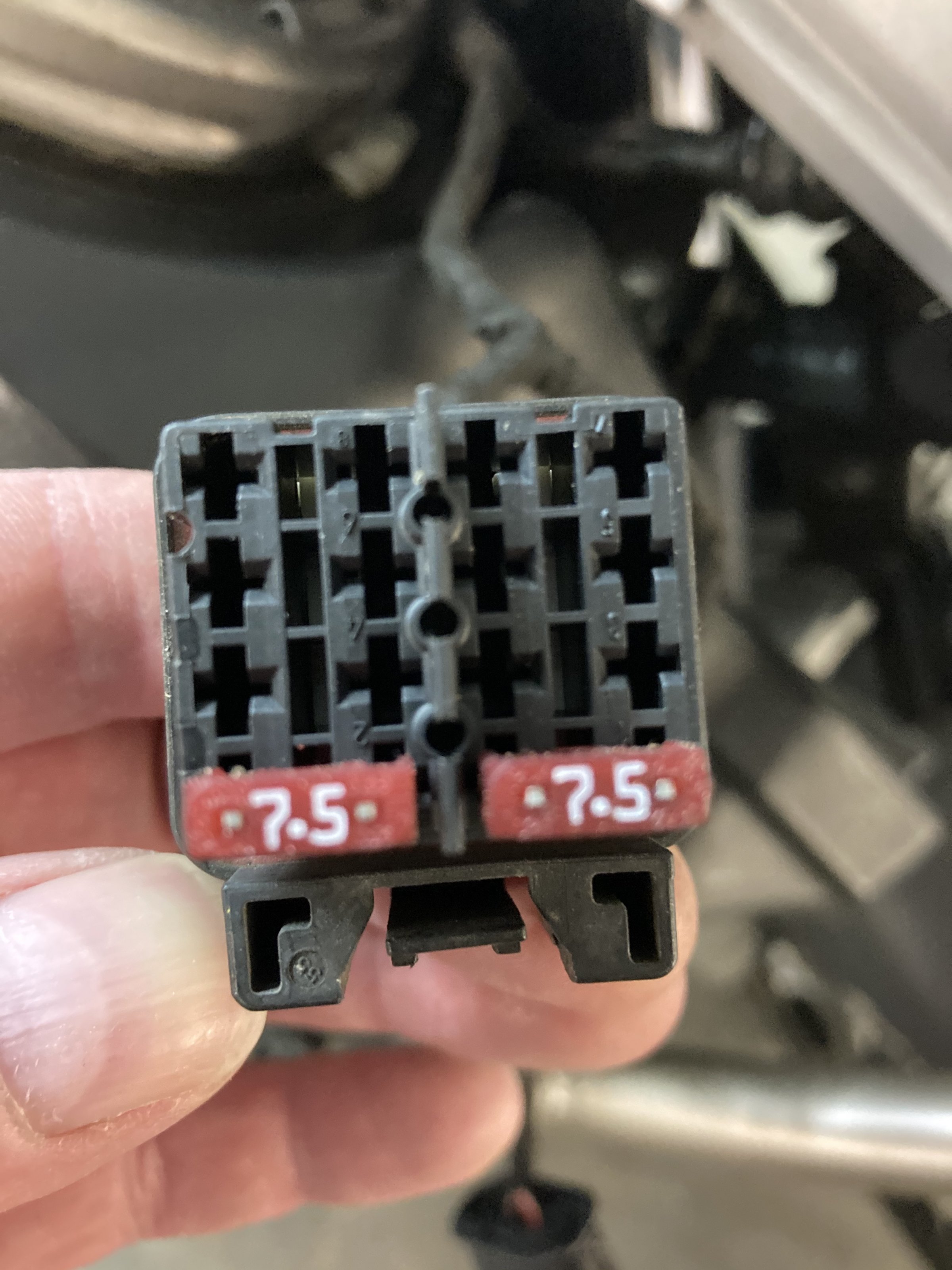

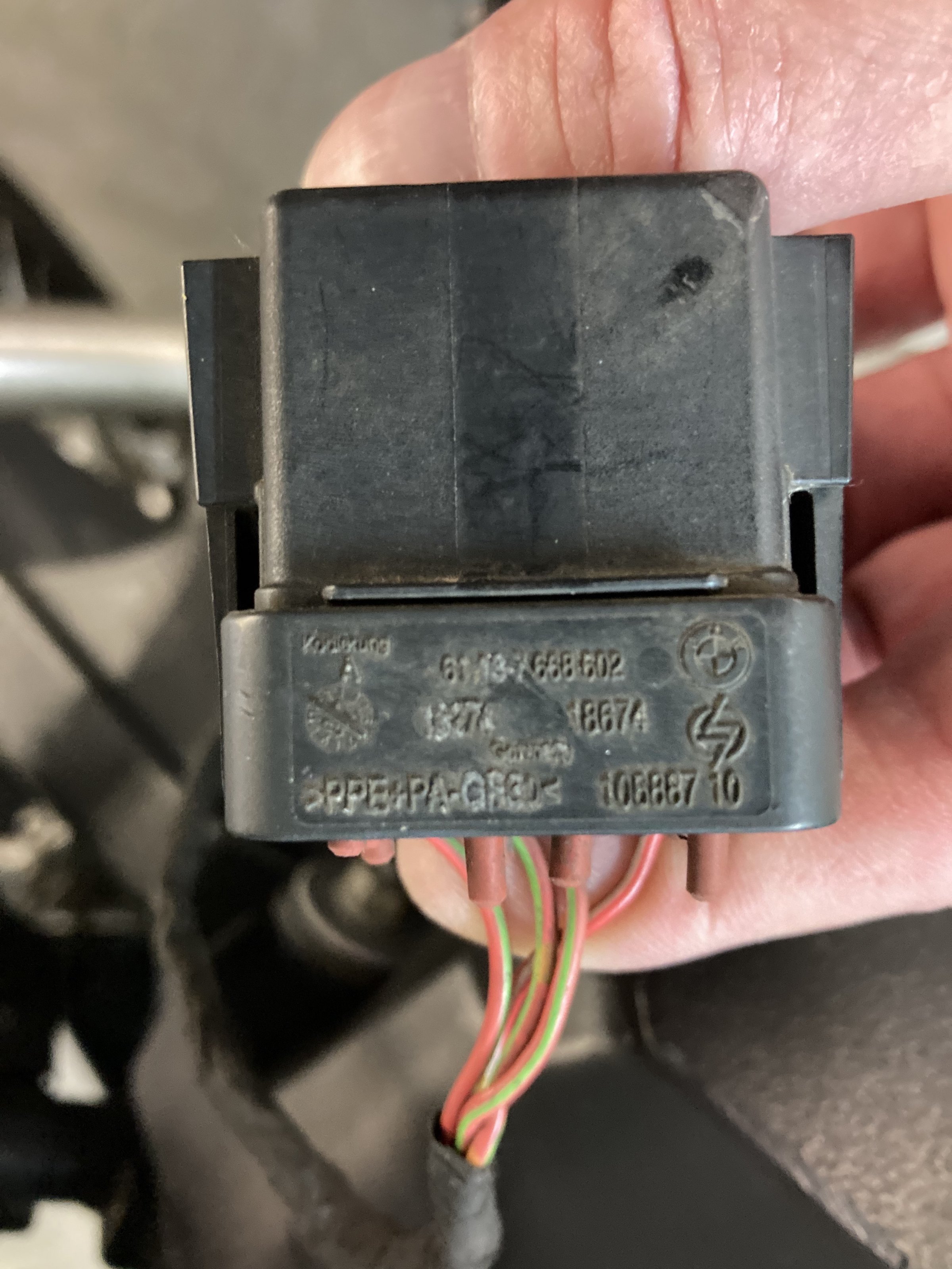

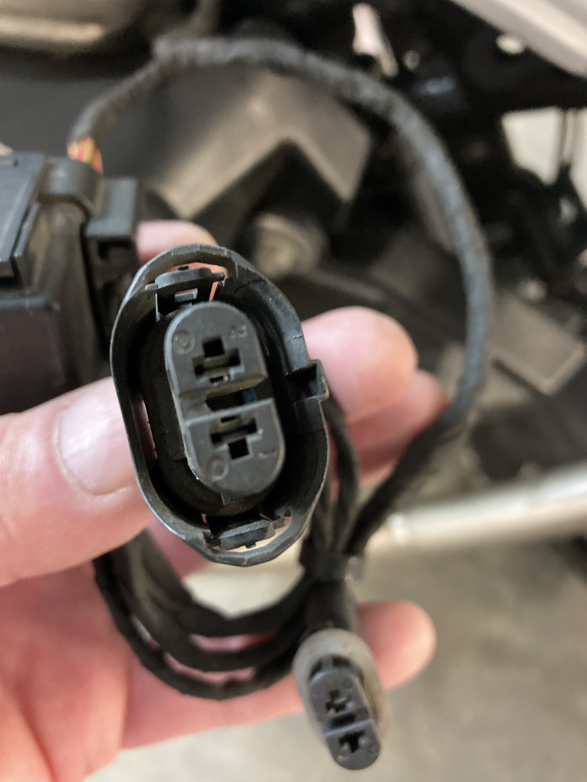

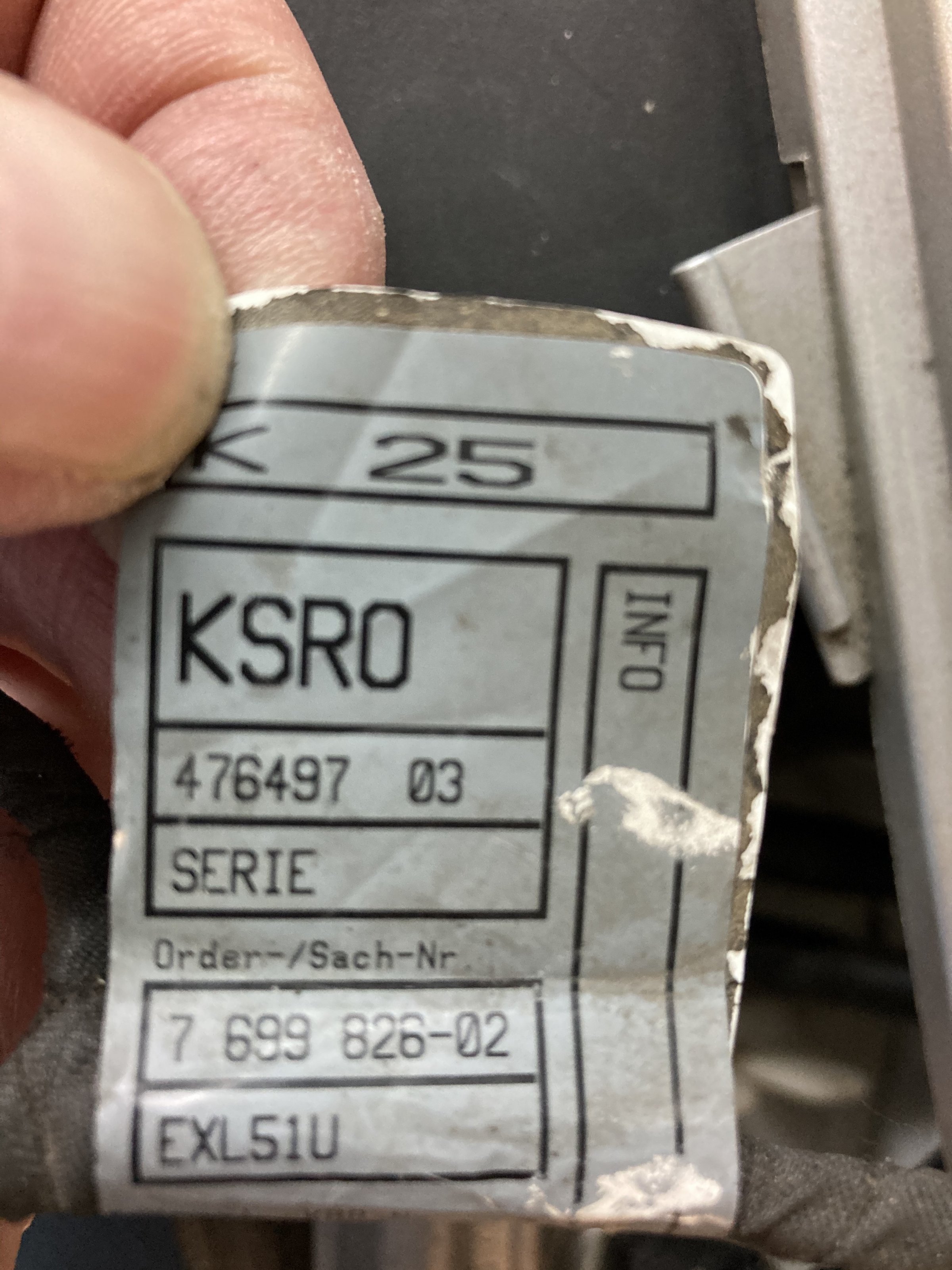

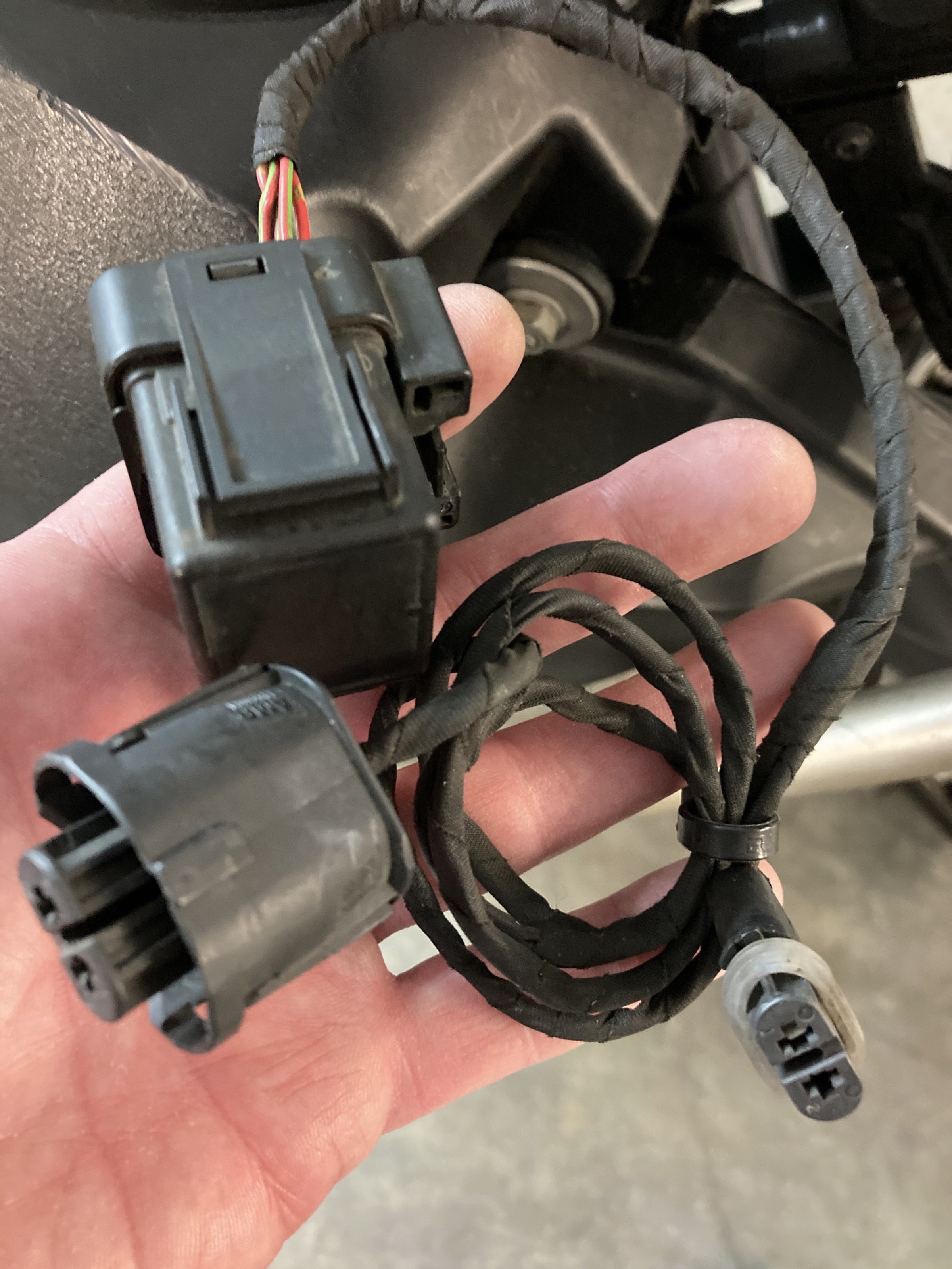

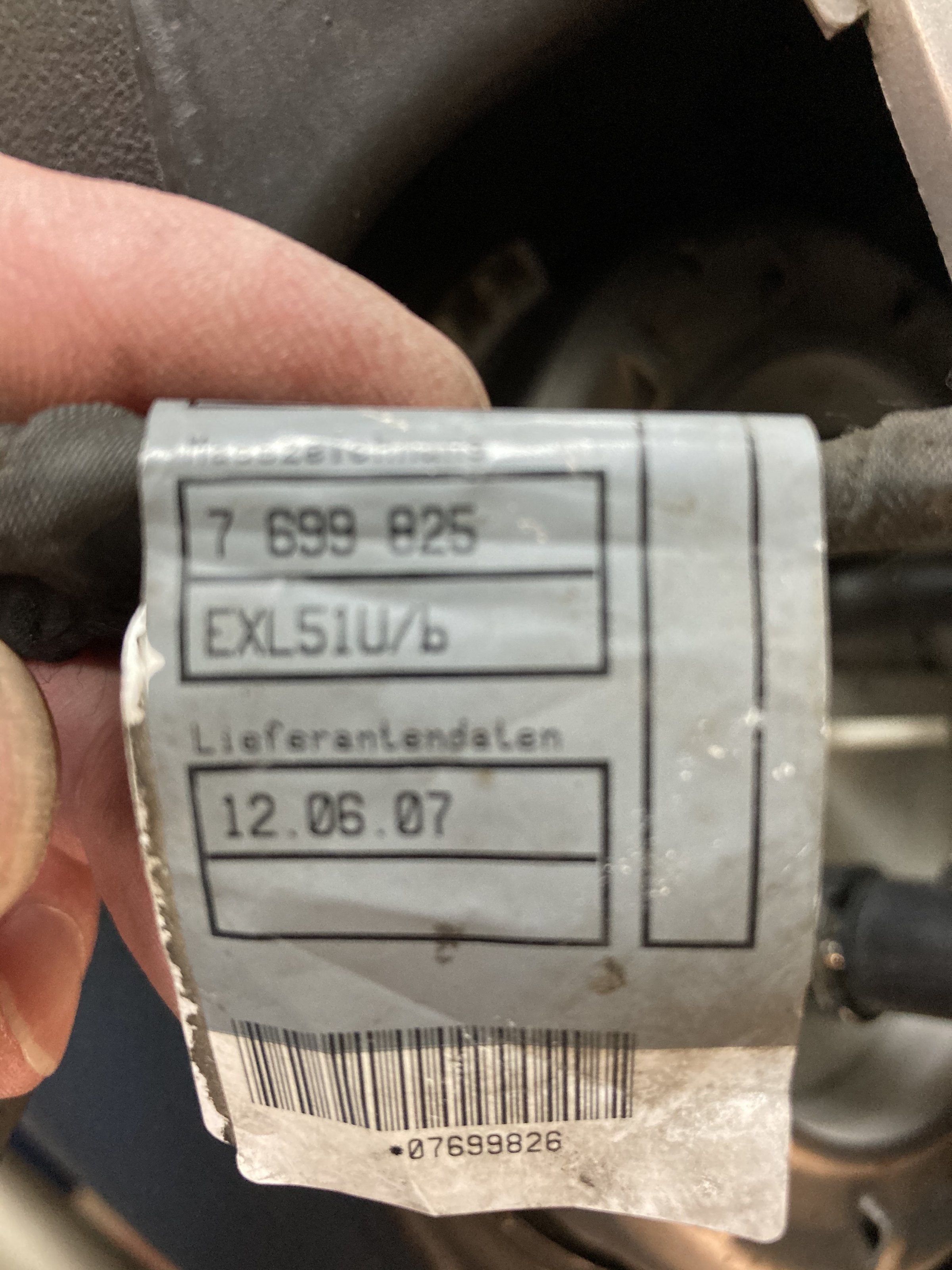

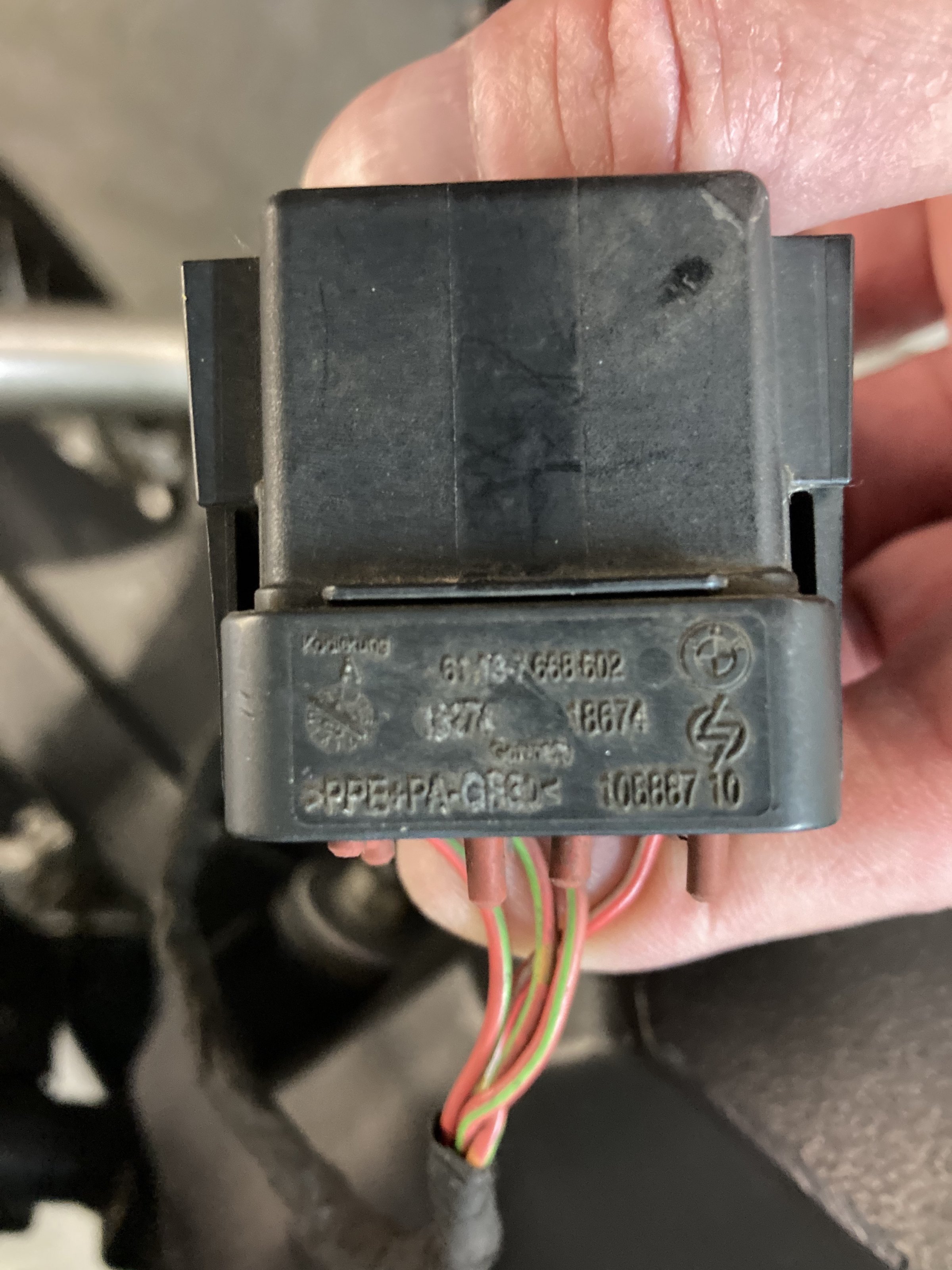

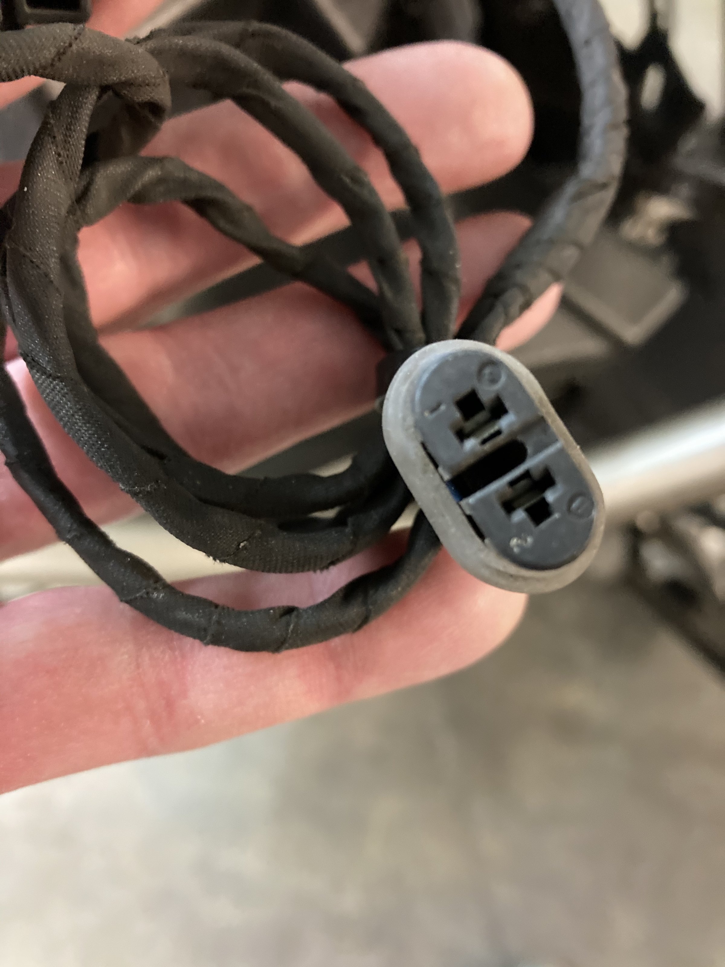

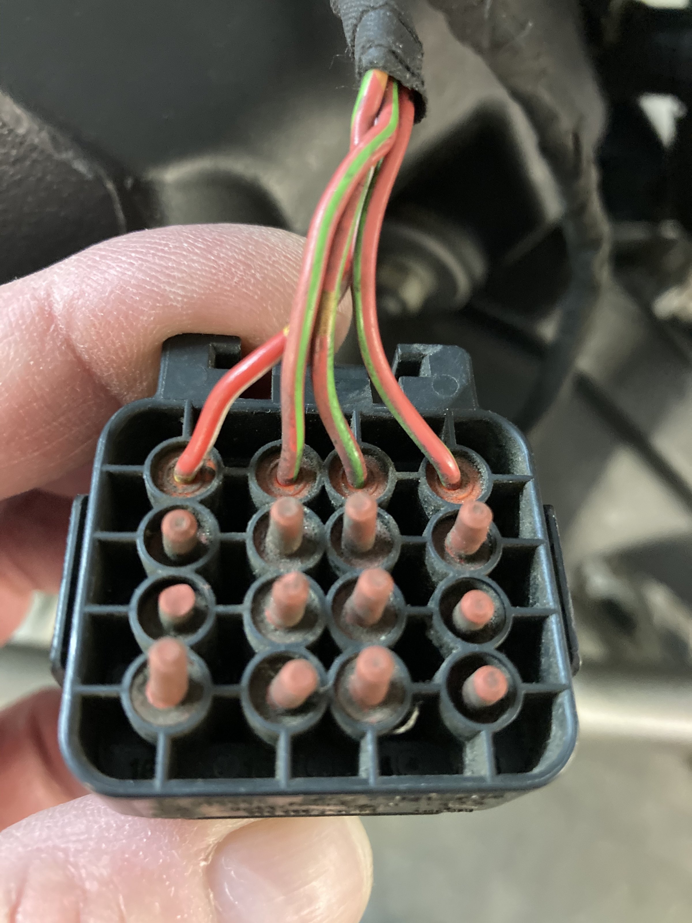

So, ich habe mir das Ganze jetzt noch einmal genauer angesehen:

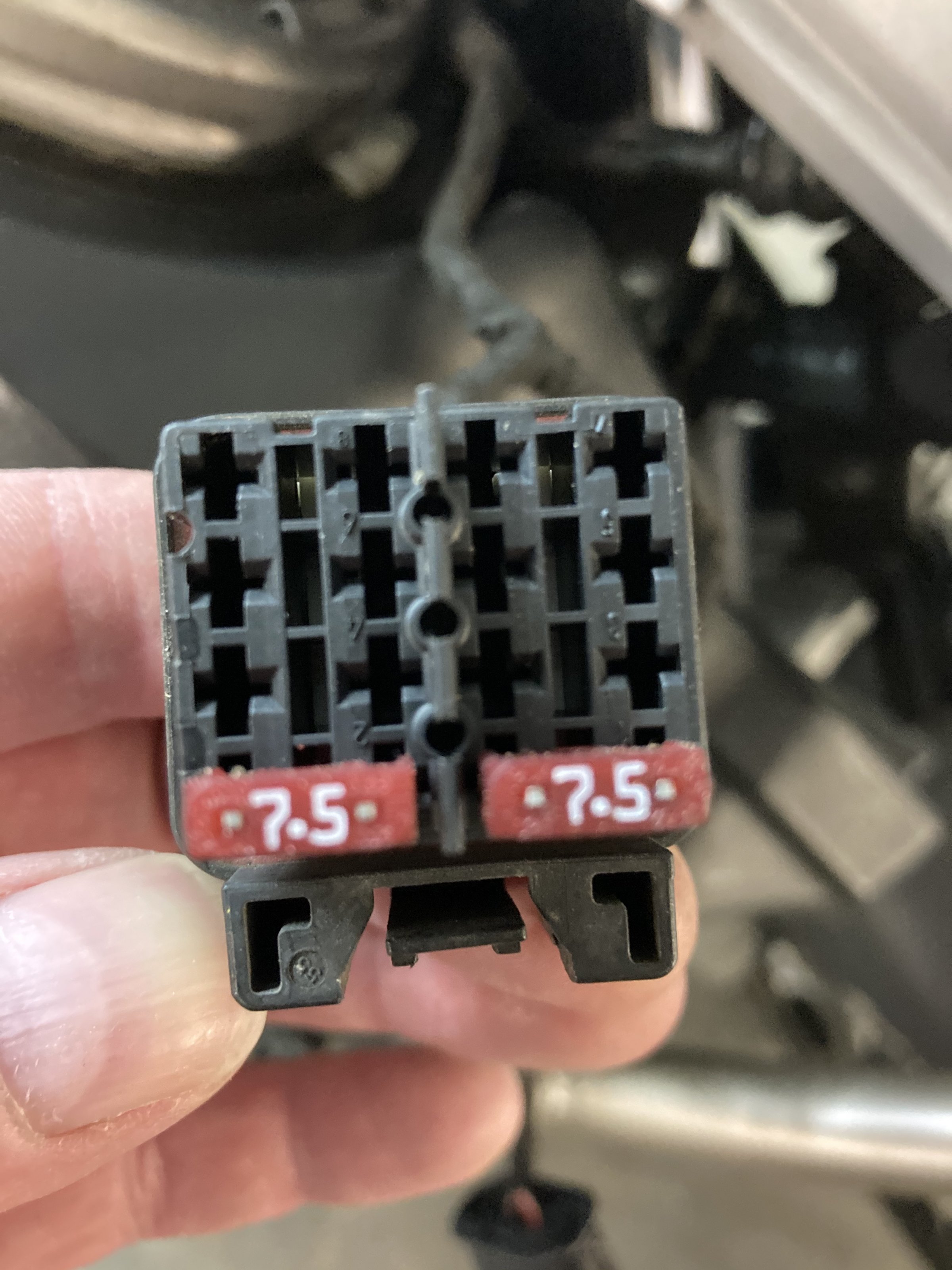

und ÜBERRASCHUNG! Das ist ein Sicherungshalter:
Da sich mir der Nutzen nicht erschließt und ich partout nix gefunden habe wo das dranhing habe ich das Gedöns erst einmal "stillgelegt". Da liegt weder dauerhaft, noch bei Zündung ein, noch bei laufenden Motor Spannung an, also für mich uninteressant, auch falls es etwas mit Zusatzscheinwerfern zu tun hat. Da kommen sowieso keine dran.
Wer´s braucht, hier noch Infos:

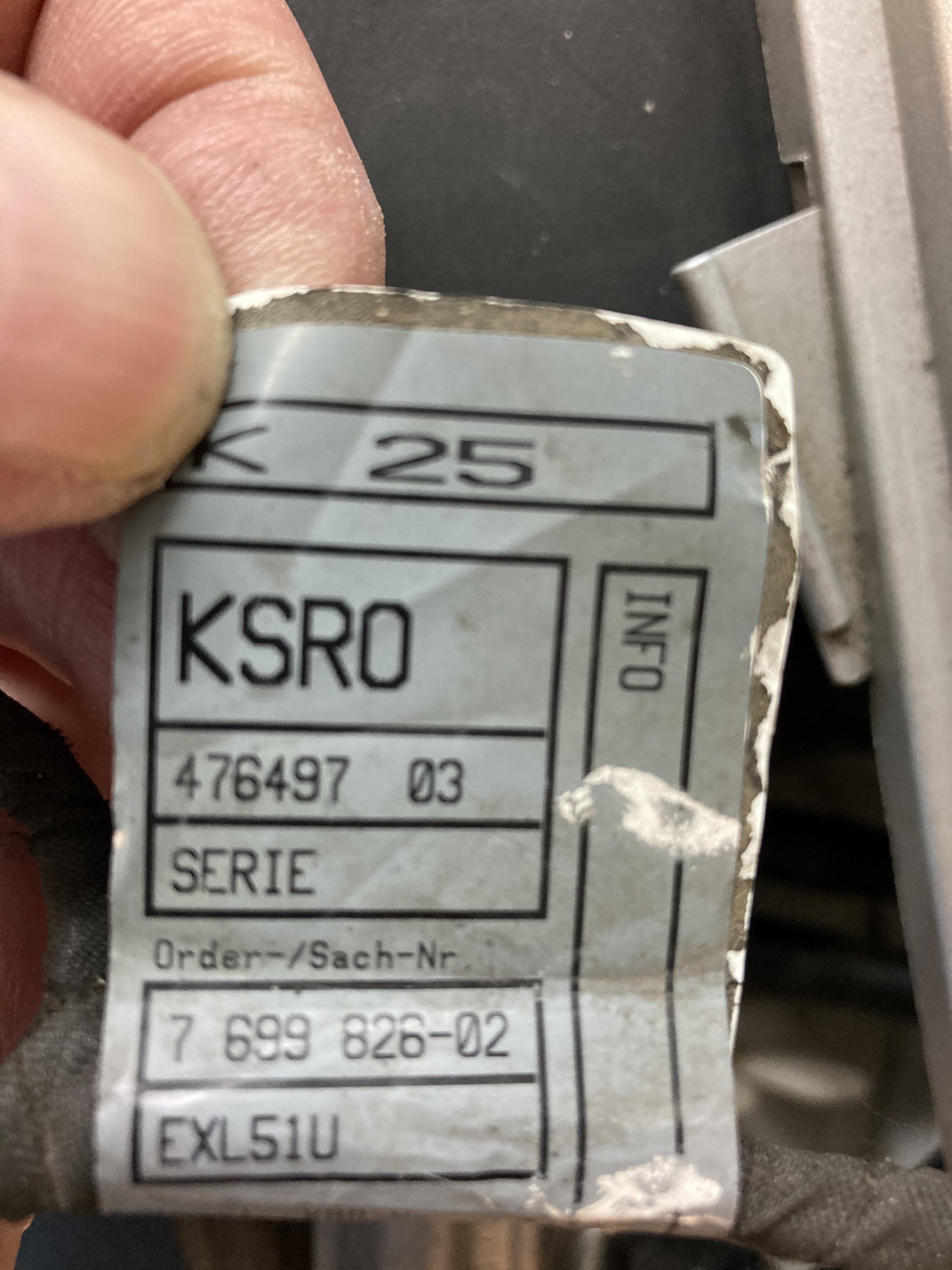

Den "WImpel" habe ich an der Leitung gefunden.
Danke nochmals an alle Helferlein, schönes WE und bleibt alle Gesund!
Gruß aus Berlin
Stefan
Der Kabelbaum gehoert (laut ETK) zu einem Nachruestsatz Zusatzscheinwerfer fuer die R1200GS Adventure (Originalkommentar: Bei Modell R1200GS Nachrüstung nicht möglich Verbau siehe Reparaturanleitung Adventure). Der Satz ist ziemlich umfangreich und mit der Teilenummer des Kabelbaumes 61 12 7 699 826 kann man sich (bei Bedarf, den es aber nicht mehr zu geben scheint) an die Details heranrobben.
Cool, Danke!
