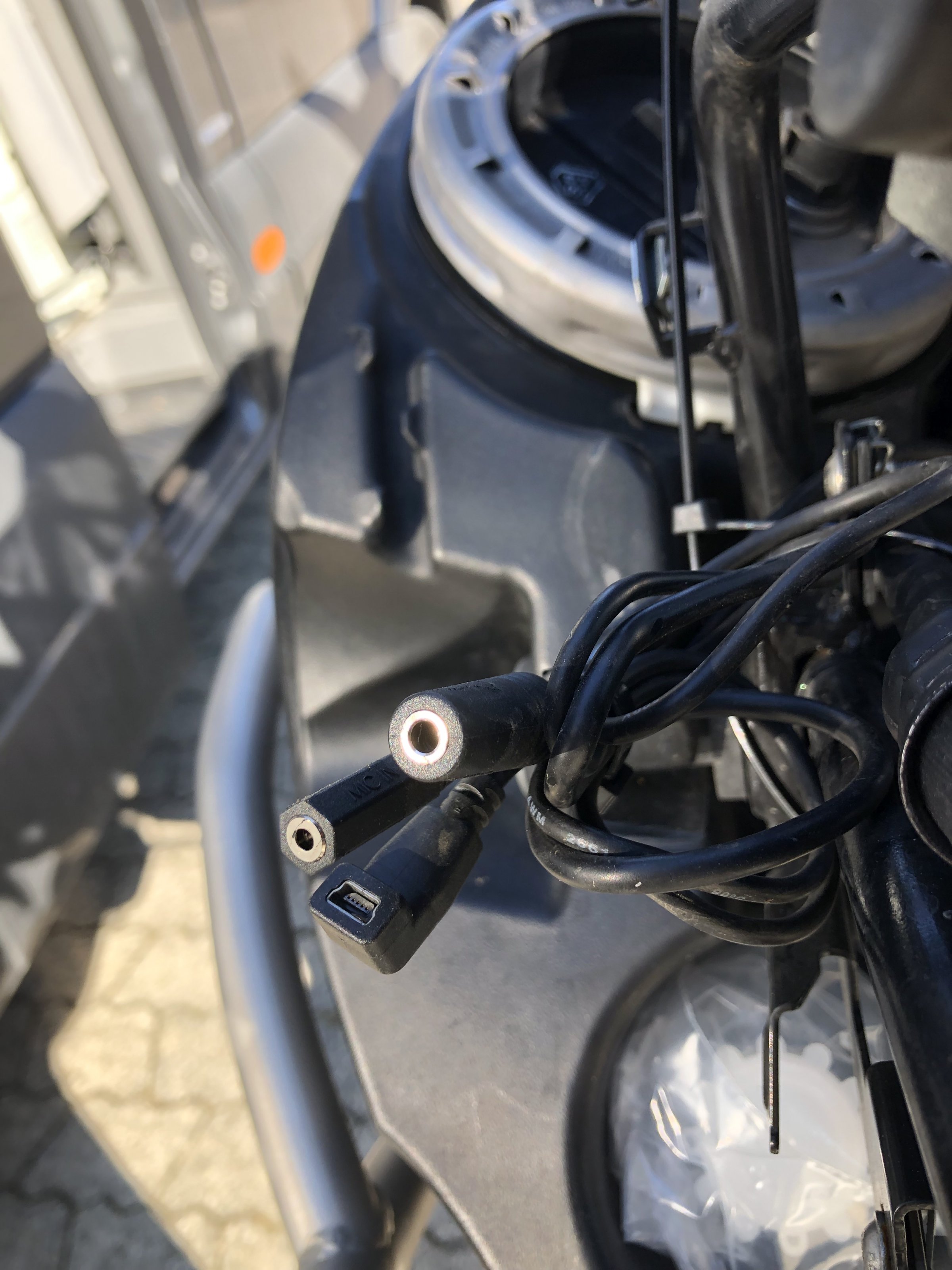

Hallo in die Runde…
Kann mich bitte jemand aufklären was das für unbelegte Stecker sind? R 1200 Gs Adventure 2011, vorne rechts unter der Tankverkleidung. 2x Buchse und ein (USB ähnlicher) Stecker…
Danke

Die sehen aus wie die Kabel für ein Navisystem

Das dachte ich auch, aber NAVI (NÜVI 660) ist verbaut und über Steckkontakt aus dem Kabelbaum (unterhalb des Scheinwerfers) angeschlossen

Können eigentlich nur Kabel für Navi sein, so ähnlich sieht das auch bei mir aus (ZUMO 660).
Die sind für den Fall gedacht wenn man über Kabel die Signale übertragen möchste anstelle
von BlueTooth

Die Audioanschlüsse sind für ein kabelgebundenes Interkom System z.B. von BMW oder Baehr.
Der USB Anschluß war glaube ich mal früher für den TMC Adapter von Garmin gedacht. Ist alles schon uralt.

Der USB Anschluss war für ein externes GTM Modul vorgesehen…die 3,5mm Buchse bietet die Möglichkeit die Sprachansage mittels Adapterkabel an einen Headset oder an eine Intercom Anlage einzuspeisen. Die 2,5mm Buchse war für einen MikrofonAnschluss vorgesehen. Die Fa. Baehr aus Vinningen hat die entsprechenden Anlagen und Anschlusskabel heute noch lieferbar!

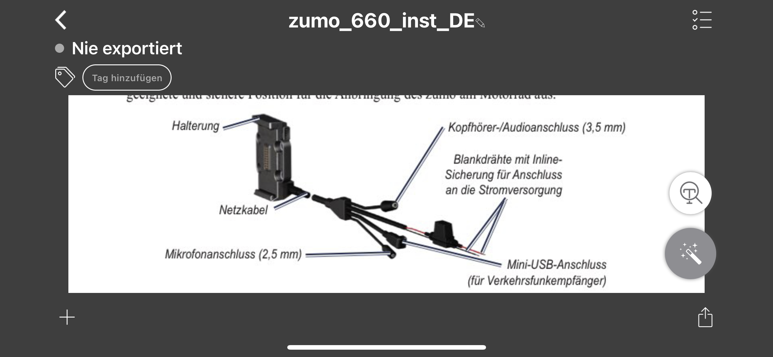

Wie schon geschrieben ist das der originale Kabelsatz von der 'alten' Zumo 660 Halterung.

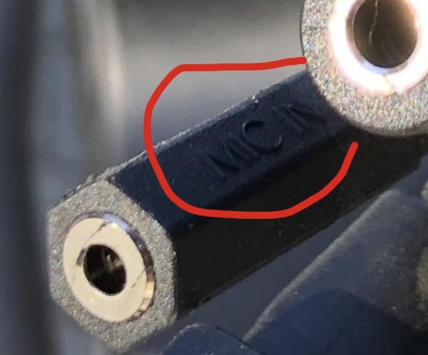

Ich kenne solche Stecker von meiner alten Sprechanlage.
Die USB Steckerform, ist tatsächlich eine alte USB Variante aus früheren Tagen. Hat z.B. auch das Ladegerät für die Erstvariante im EVO 6 BMW Helm mit Bluetooth Sprechanlage.
Auf dem 6-kant Klinkenstecker ist ganz deutlich "MIC IN" zu lesen. Also Mikrofonanschluss.
Eventuell hat Deine ADV irgendwo eine Sprechanlage verbaut. Versuch mal das andere Kabelende zu finden.
Es sind auf jeden Fall Anschlüsse für ein kabelgebundenes Headset.

Sehe ich genauso wie Steppenwolf1967 sind vom Navi um Sprechanlage im Helm per Kabel anzuschliessen. Siehe Anhang2B5DB443-52F1-42DB-AFA9-A17B24B25892.png
