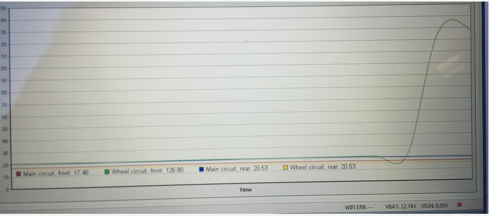

Das Ding lief einwandfrei, neue Batterie, neue Bremsflüssigkeit, Bleedtest und Sensorstabilitätstest alles ohne Probleme und dann auf "offener" Strasse plötzlich kam die ABS Warnleuchte. GS911 hatte ich dabei und sagte "zu hoher Druck im vorderen Radbremskreis".
Den Fehler konnte ich selber nicht beheben. Wir waren auf Tour in Spanien und fuhren mit "manueller" Bremse weiter. So wie das Problem gekommen war, so "verschwand" es plötzlich wieder innerhalb von 3 Tagen /600km). Ursache/ Grund: Keine Ahnung, Vermutung war das sich noch Luft vom Bremsflüssigkeitswechsel irgendwo gesammelt hatte. Das war leider falsch.
Dann plötzlich (5000km/ 6 Monate später), bei der Fahrt von der Arbeit nach Hause (20km) wieder die ABS Leuchte. GS911 gab den gleichen Fehler aus. Sensorstabilitätstest verlief negativ, Druck vorne war mit 126 Bar angegeben. Kann gar nicht sein denn das Rad war nicht blockiert!

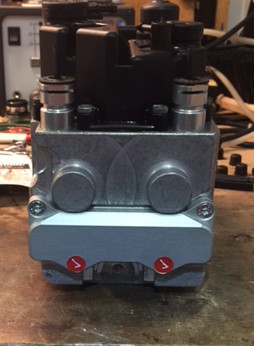

Also Anfrage an RH Electronic gemacht. Ja Fehler ist bekannt und kann zu 99% dauerhaft repariert werden.

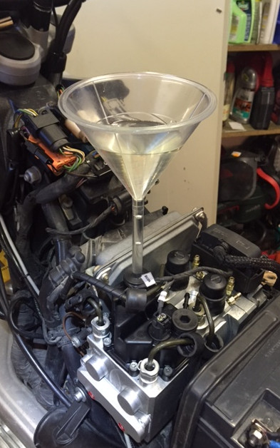

ABS Block ausgebaut, eingesendet nach 4(!) Tagen schon wieder zurück erhalten. Äusserlich erkannte ich sofort das neue Drucksensoren verbaut wurden. Ansonsten sagte der Prüfbericht das alle Sensoren (ç) einwandfrei arbeiten.
ABS Block eingebaut, befüllt und Bleedtest gemacht. Alles von Anfang perfekt, ohne "komisches" Verhalten etc.
