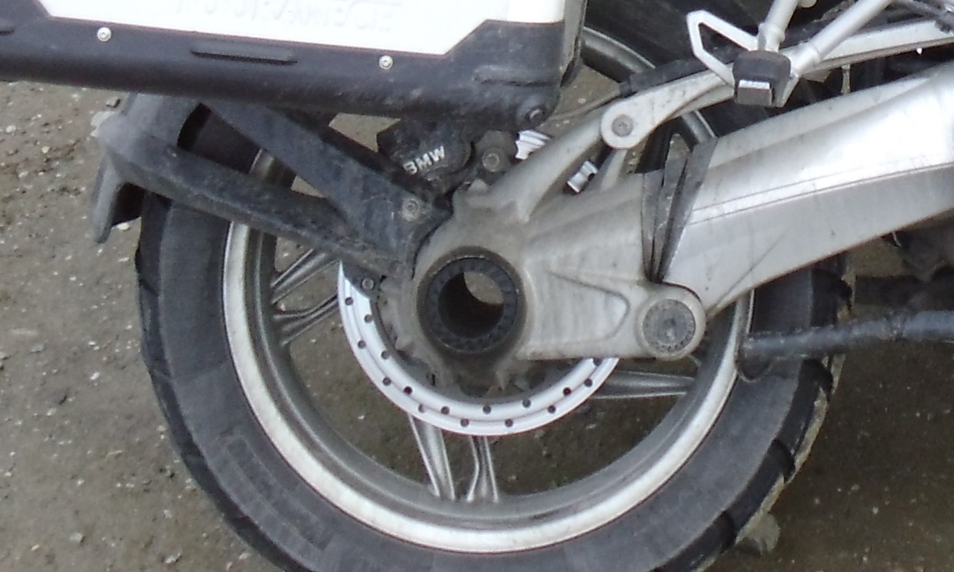

Ich habe ja keine Ahnung:(! Aber gesund sieht mir das nicht aus:(. Ist da auch eine größere Operation nötig oder nur ein Dichtring mit Ölauffüllung? Und welches Öl?
Kann mir da jemand helfen?

Das Problem haben schon viele gehabt.
Ist die Dichtung am Ausgang vom HAG. Sah beim mir damals identisch aus. Ging damals bei mir noch auf Kulanz.
Dauer: 1 Kaffee beim Freundlichen.
Wenn Du dir unsicher bist, fahr zum Freundlichen. Kostet nicht die Welt, wenn Du eine gute Werkstatt hast.

ich habe es selbst gemacht,nachdem ich einen Termin in 3 Wochen hätte. Ich habe eine eine Stahlplatte mit dem Lochmuster der Radschrauben angefertigt. Dann den Träger mit dem Brenner gleichmäßig erwärmt, die Platte mit den Schrauben befestigt und mit Hilfe derer den Träger ein Stück runtergezogen. Dann mit Hilfe eines 3Klauenabziehers den Träger ganz runter gezogen. Dann den alten Dichtring raus und den Neuen vorsichtig einsetzen. Dann den Träger wieder erwärmen und unter leichten Druck (event. Schraubzwinge )wieder drauf. Arbeitszeit ungefähr eine Stunde
