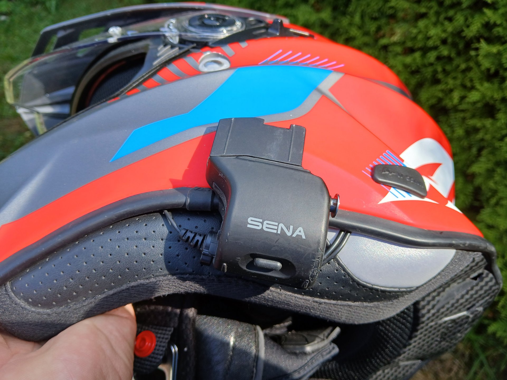

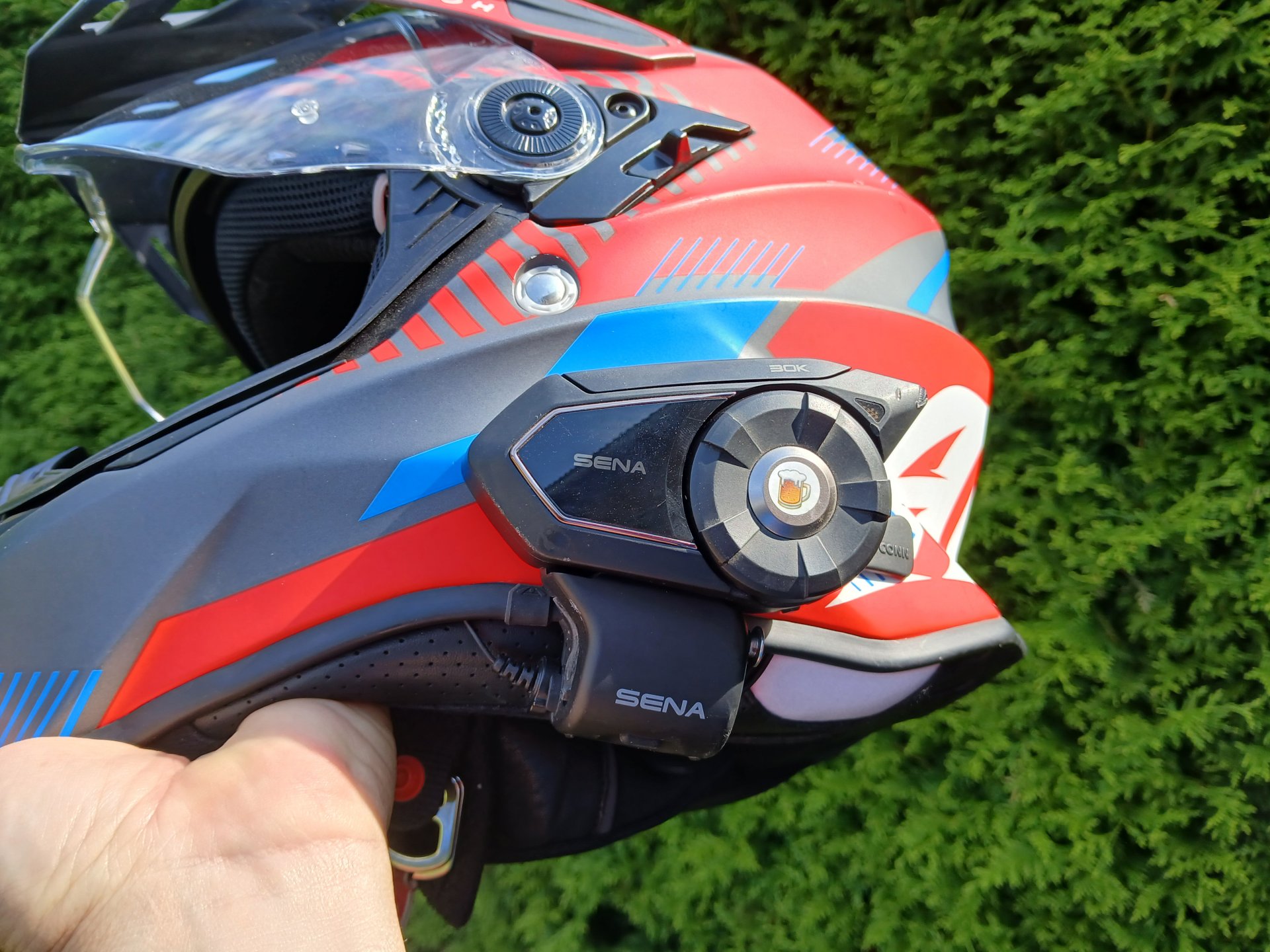

Ich habe hier auch noch einen Aroih Comander allerdings in der Version 1 und tue mich schwer das Sena 30 S zu montieren und war dabei angefangen es mit der klemmversion zu montieren, habe aber irgendwann mal aufgegeben und alles zur Seite gelegt.
Die Klemmontage ist nicht das Problem, die viel zu flachen Vertiefungen für die Lautsprecher eher.
Hab mit einer erhitzten 40mm- Beilagscheibe diese tiefer geschmolzen, jetzt funktionierts.

Danke für den Tipp, ich war noch am überlegen wie ich die vorhandenen Löcher für die Lautsprecher vertiefen kann und bin zum fräsen mit dem Dremel übergegangen ist nur eine verdammte Sauerei. Aber mit der Scheibe das wäre auch noch mal einen Versuch wert .
