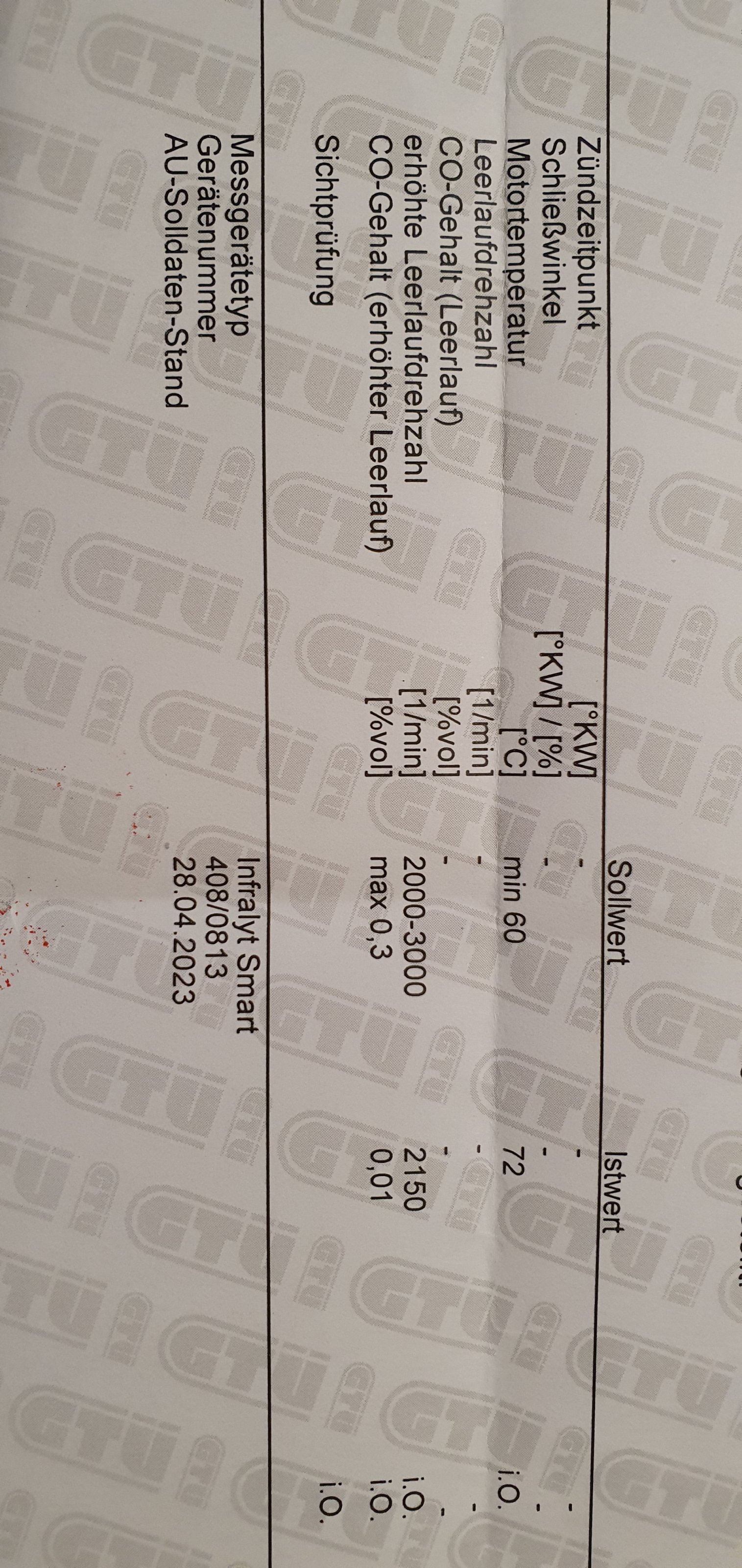

War azufällig heute bei der HU....der CO-Wert war deutlich niederer als vor zwei Jahren!
Kann das ein Hinweis sein?
Zu Deiner Frage bezüglich Temperatur und Leistung: Temp.unauffällig, Leistung subjektiv schwächer...
Thomas211
Thomas211
17.07.2022
4.888
Beutelsend
Ne spass mach bild vom Protokoll (hu)
Die Werte sind aufschlussreich
Thomas211
Thomas211
17.07.2022
4.888
Beutelsend
Naja theoretisch wenn CO gering ist dann sollte HC hoch sein. Der soll mal die Abgas Werte posten. Wenns so sein sollte wurd ich auf Gemisch Aufbereitung oder Zündung gehen, auslesen was Sensorik etcwäre hilfreich.
