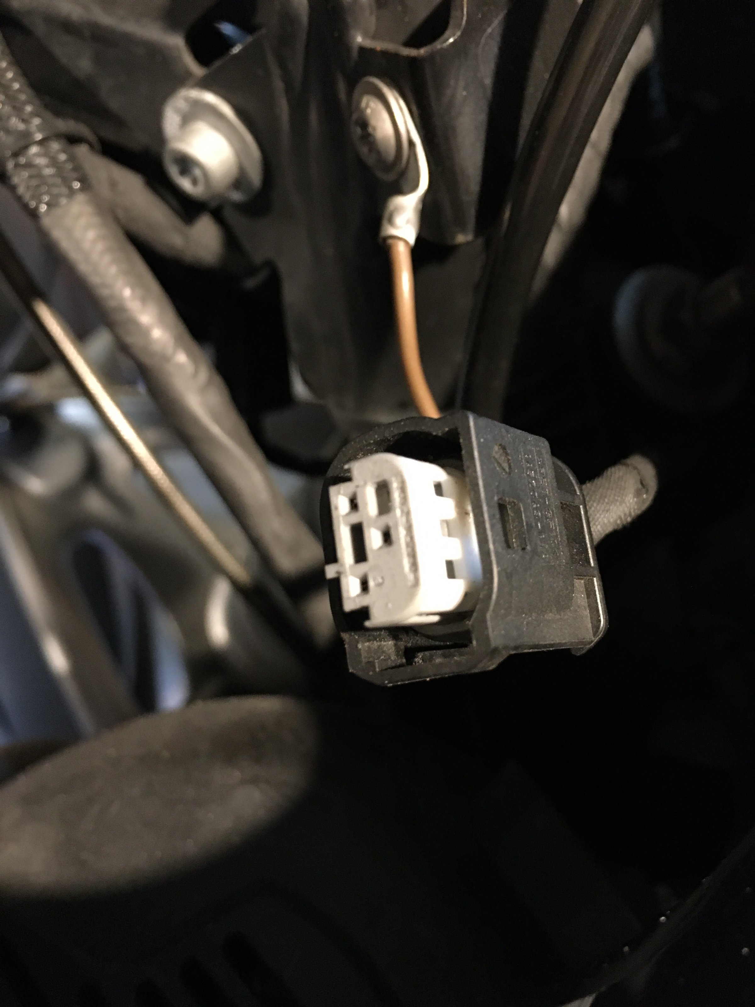

Moin Leute.
Weiß zufällig jemand woran der Stecker mal befestigt war?
hängt vorne am Lenkkopflager rum - ist original.
Siehe Bild.

Das ist der Cartool Stecker !!
Gruss
Michael

Ah, alles klar - danke Euch.

Kann mir jemand sagen mit wie viel Ampere die Leitung/Stecker abgesichert ist?

Hallo
kann ich dir leider nicht beantworten, die GS 1200 hat keine Sicherungen !
Wenn's dem Steuergerät "zu viel" wird, schaltet es einfach ab. Für Navi oder ein Lastrelais aber definitiv ausreichend.

Es sollten 5 A sein inkl. der Steckdose

Kann man darüber auch ein anderes Navi anschliessen? Woher bekommt man dann die entsprechende Buchse zum Stecker?

Gib doch einfach mal bei Google "cartool stecker" ein
und ja kannst du, es sind ja 12 Volt dort anliegend.

Das Problem war ja immer, dass das Steuergerät nicht ganz herunter fuhr und somit die Batterie leer wird, wenn man das Navi direkt an die Batterie angeschlossen hatte.
Du meinst das Steuergerät des Navis?
Ja, so wie ich verstanden habe, wird die Spannung des Steckers mit Zündung-Aus abgeschaltet.
VG
Jörg
Gibts als Zubehör, offiziell und inoffiziell. Zwischen 12 und 60€.
Wenn du als Teilenummer z.B. bei KFM 83300413585 eingibst, zahlst du etwa 13€ und hast ein original Teil, kannst dann am Ende dran löten was du brauchst, USB-Dose z.B. - so werd ich es machen.
Natuerlich von Deinem freundlichen BMW-Haendler unter der Angabe der Ersatzteilnummer 83 30 0 413 585. Je nach Lust und Tagesform zu Preisen beginnend bei knapp unter 10 Euro. "Vergoldete" Versionen gibt es unter anderem z. B. bei ebay.
Auch er nimmt mehr als er muesste, aber noch moderat: Reparaturstecker 3-polig No. 611656 (83300413585) - leebmann24.de

Kann mir jemand sagen ab was für ein Bj der Stecker da sein soll ?? Danke euch

Ja um den Stecker wo du nachgefragt hast !!

Beruhige dich, kein Grund laut zu werden. Du hättest dich ja auch etwas präziser ausdrücken können. Da du direkt nach Karl-Heinz ohne quote geschrieben hast, war mir so du meinst seinen Link (Stecker DA [Karl-Heinz Stecker], nicht Stecker "dort")
Keine Ahnung ehrlich gesagt. Ab 2004 bestimmt schon. Teilweise soll der wohl auch weiter vorne am Ölkühler zu finden sein.

Ok danke dir dann gucke ich bei mir auch mal nach ob der auch da ist ,für den evt Navi Einbau !!
