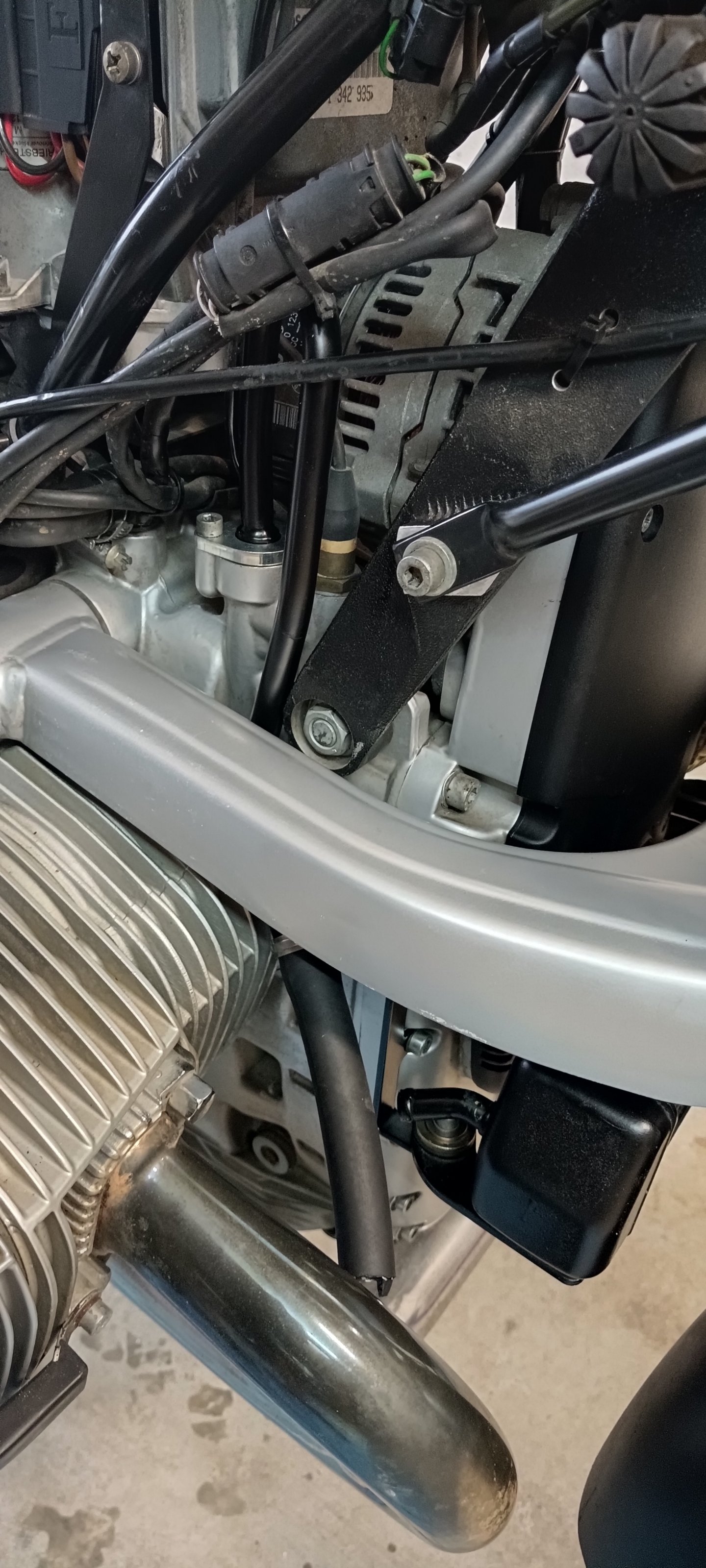

Ich habe aber gerade ein Problem bei der Ölkühler Tieferlegung mit dem UnitGarage Tieferlegungs-Kit für die BMW R 1150 GS. Vielleicht hat ja jemand hilfreiche Informationen für mich. Bei mir stellt sich das Problem heraus, das auf der rechten Seite der Ölschlauch von oben kommt und mit einem ca. 90 Grad Winkel in nur wenigen Zentimetern Schlauch auf den Ölkühler muss. Dieser Anschluss geht allerdings nach unten. Wenn ich das so befestige, drücke ich den Schlauch zu ca. 50% ab, und der Ölkühler sowie das Unitgarage Rohr bekommen eine hefige mechanische Belastung.
Wie habt ihr das gelöst?
Bin für jeden Tipp dankbar. Danke.

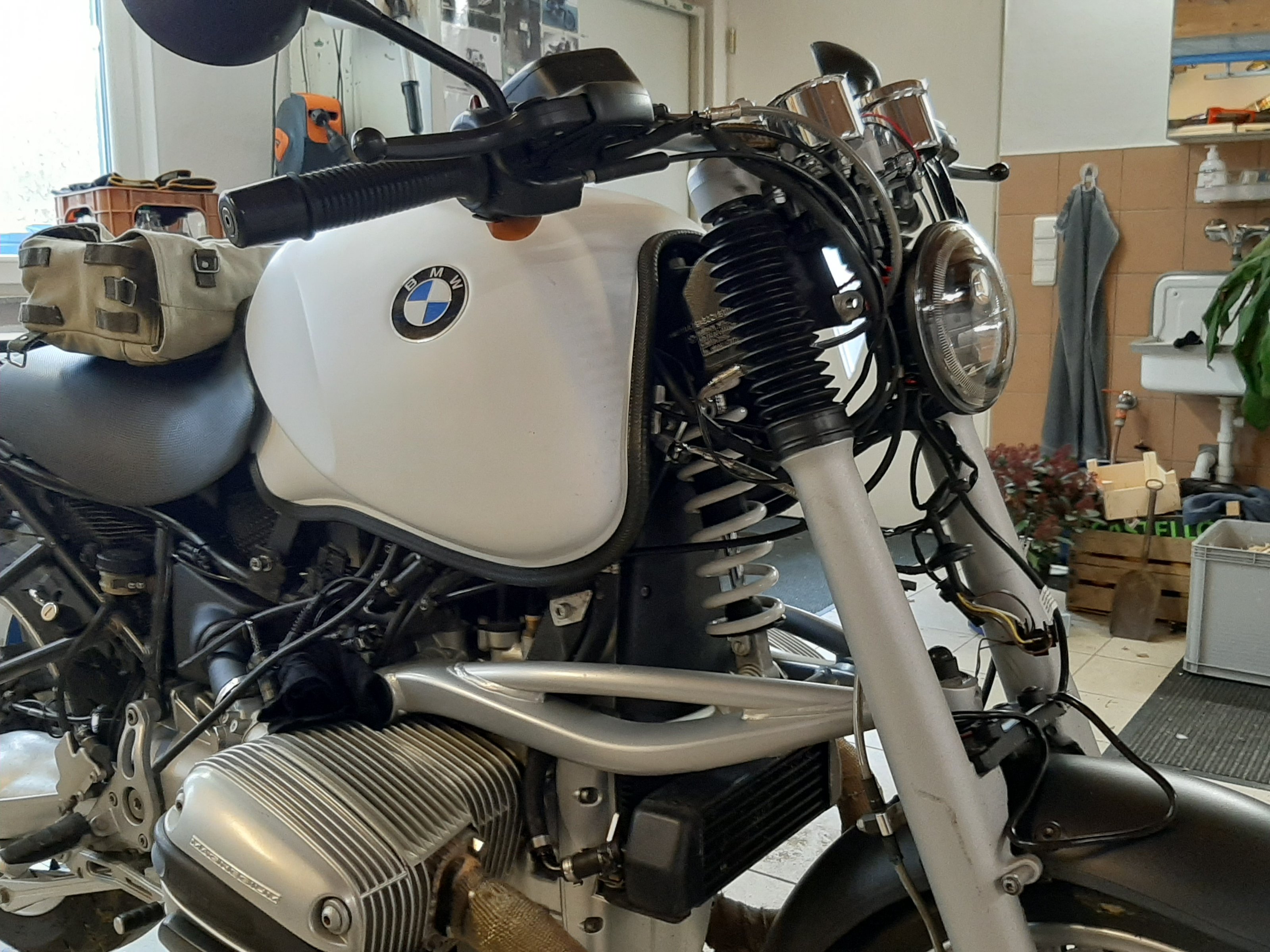

Damit man schön im Schleuderfeld vom Vorderreifen ist und sich die Steine in den Ölkühler schießt.
Anderen Sinn sehe ich auch nicht.
Wenn der Ölschlauch nicht passt muss man sich einen Neuen basteln oder verlängern.
Ich würde aber bei einem Problem mit UnitGarage Teilen auch dort fragen, sowas macht in meinen Augen mehr Sinn.

Hast Du den Schlauch denn schonmal drauf gesteckt? Ich würde mal versuchen den Schlauf auf den Ölkühler zu schieben während der Kühler nicht montiert ist. und dann den Kühler vorsichtig rüber drehen und fixieren. Erst dann siehst Du doch wie stark er wirklich geknickt wird und wenn es zu stark geknickt wird würde ich Unit Garage anschreiben.

Kann man den Ölkühler nicht drehen, so das die beiden Stutzen (13) nach oben zeigen? Wenn der Stutzen auf der anderen Seite die gleiche Richtung hat, sollte es möglich sein. Der Kühler käme dann noch tiefer hinunter. Ob dann der Platz direkt hinter dem Rad noch reicht?
Leider zeigt das Bild die andere Seite nicht:

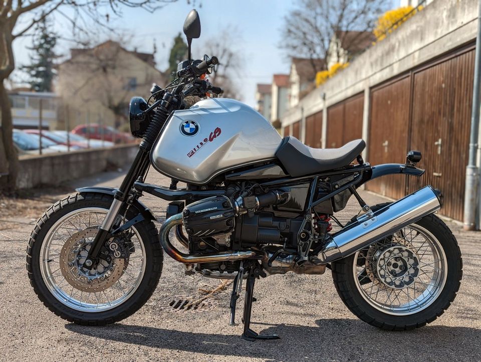

Auf einem der Bilder in der Anzeige (#14 - Scramblerverkauf) ist zu sehen, dass bei dieser Maschine der Ölkühler - samt Anschluss rechts - wohl genau so wie bei marcy verbaut ist. Scheint also kein Montagsmodell zu sein... 🧐

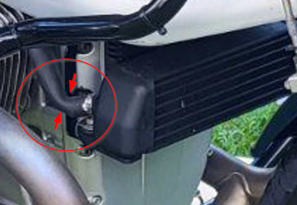

....und da ist der Schlauch auch sehr abgeknickt, ganz so wie es Marcy geschrieben hat. Für mich ist das eine Fehlkonstruktion. Gruß, Christian
