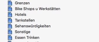

Man muß unterscheiden:
ich habe die Wegpunkte mal am Computer in Basecamp.
Wenn ich den Wegpunkt ( oder mehrere ) anwähle und dann auf "an Gerät senden" gehe, dann wird der im Navi als Favorit hinterlegt.
Ich kann aber auch eine bestimmte Anzahl von Wegpunkten in einem Ordner auf den PC exportieren ( macht aber wegen Übersichtlichkeit nur Sinn, wenn man die nach Art sortiert )
So ZB:
Und die kann man dann mit dem POI Loader direkt auf das Navi laden, dann sind es keine Favoriten, sondern direkt in der POI Datei am Gerät.
Es ist richtig, Wegpunkte, die als teil der Route in Gerät kommen, bleiben Teil der Route, und sind nicht in den Favoriten.
Manchmal macht es aber Sinn, die auch als Favorit zu hinterlegen, gerade dann, wenn man auch gerne mal schnell was ändert, dann geht man auf Favorit, und sucht den Punkt, und wählt in an.
Wenn ich in andere Länder fahren, habe ich zB Hotels und Tankstellen lieber in den POI.
Weil ich dann einfach fahre, und wenn ich irgendwo ankomme, wo ich diese Punkte in der Nähe suche, dann rufe ich die POI auf, suche nach den Punkten in der Nähe und fahre da hin.

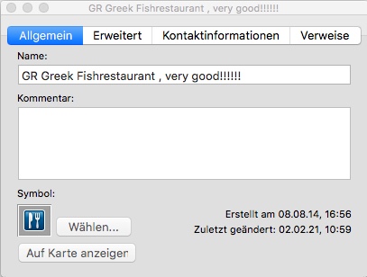

Ich habe mir bei den Wegpunkten oft Zusatzbemerkungen gemacht, damit ich dann auch weiß, das die von mir sind und das die bevorzugt gesucht werden
so zB.
