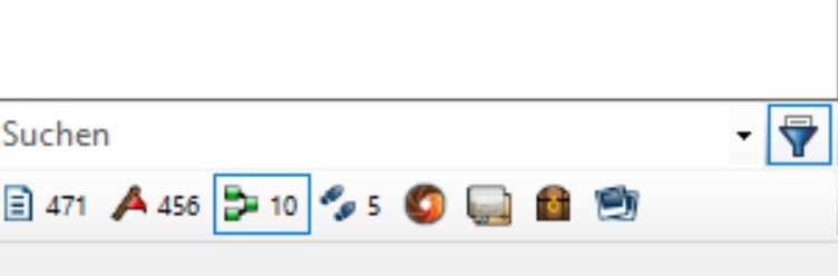

Tracks werden dort abgespeichert wo die Route liegt bzw. welche Liste du dafür gerade nutzt. Eine "separate" Liste NUR für Tracks macht mMn überhaupt keinen Sinn. Andererseits kostet diese keinen zusätzlichen Speicherplatz, weil auch in allen Listen nur Verknüpfungen abgelegt sind. ALLES ist unter "Standard" gespeichert, Rest sind Verknüpfungen.
In der von mir aktivierten Liste, z. B. Ordner 2020-Liste 2020-07 Name xy sind 456 Wegpunkte (Favoriten), 10 Routen und 5 Tracks gespeichert (gaaanz unten linke Seite in Basecamp).
Datenbank, aus meiner Sicht immer nur eine nutzen. Ich habe diese in der Cloud liegen und kann dadurch auf allen Rechnern darauf zugreifen. Immer aktuell. Tracks dürften auch nicht viel Speicher kosten!??? Notfalls lagerst du welche auf eine externe Festplatte aus.
