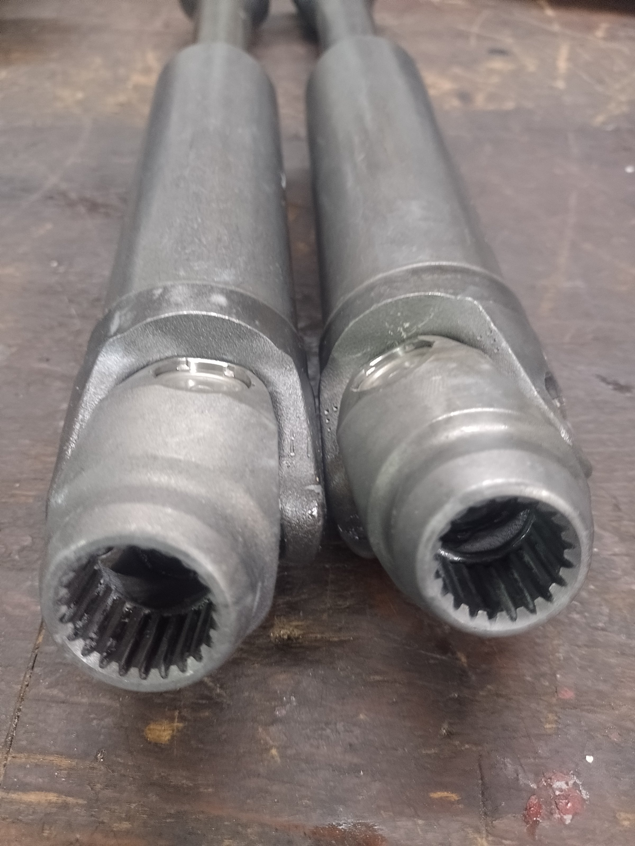

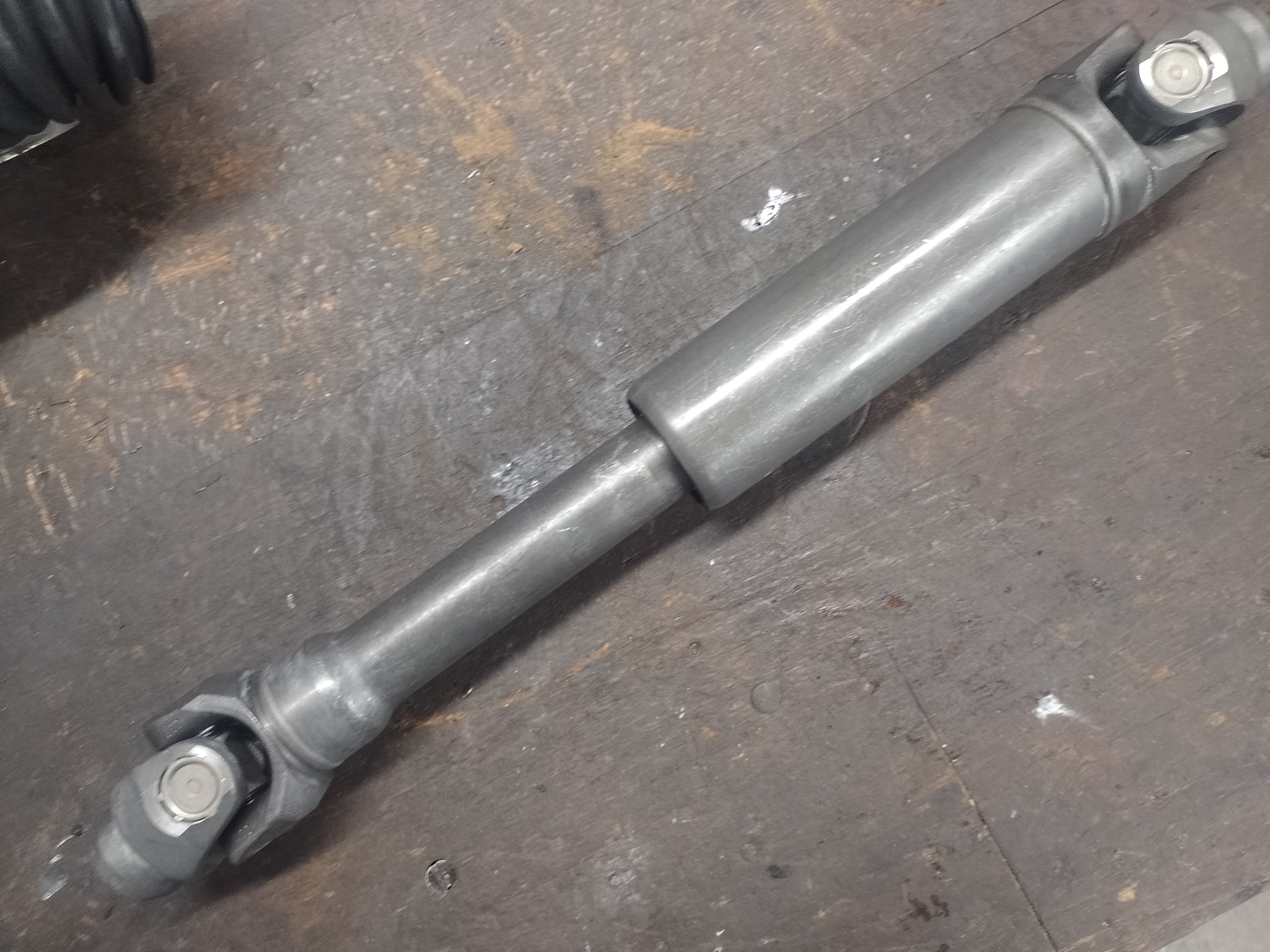

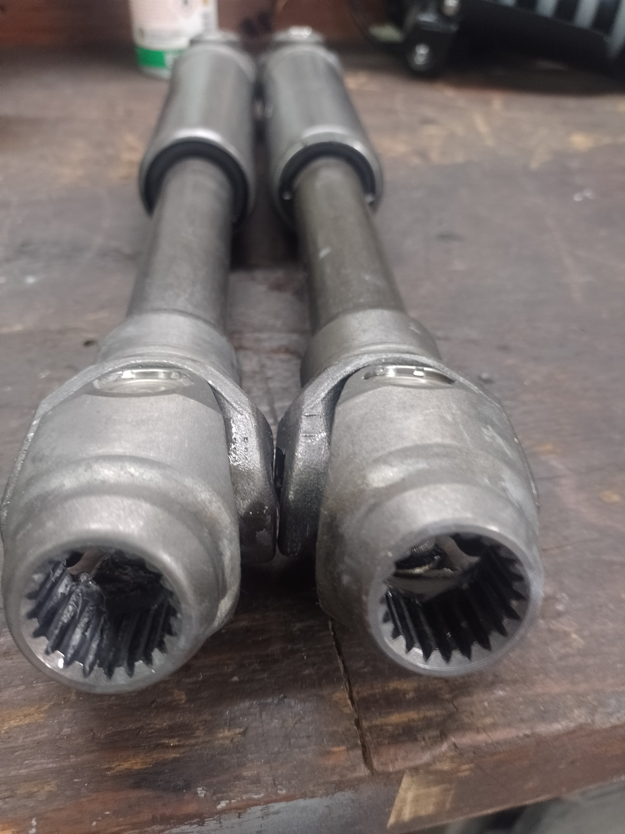

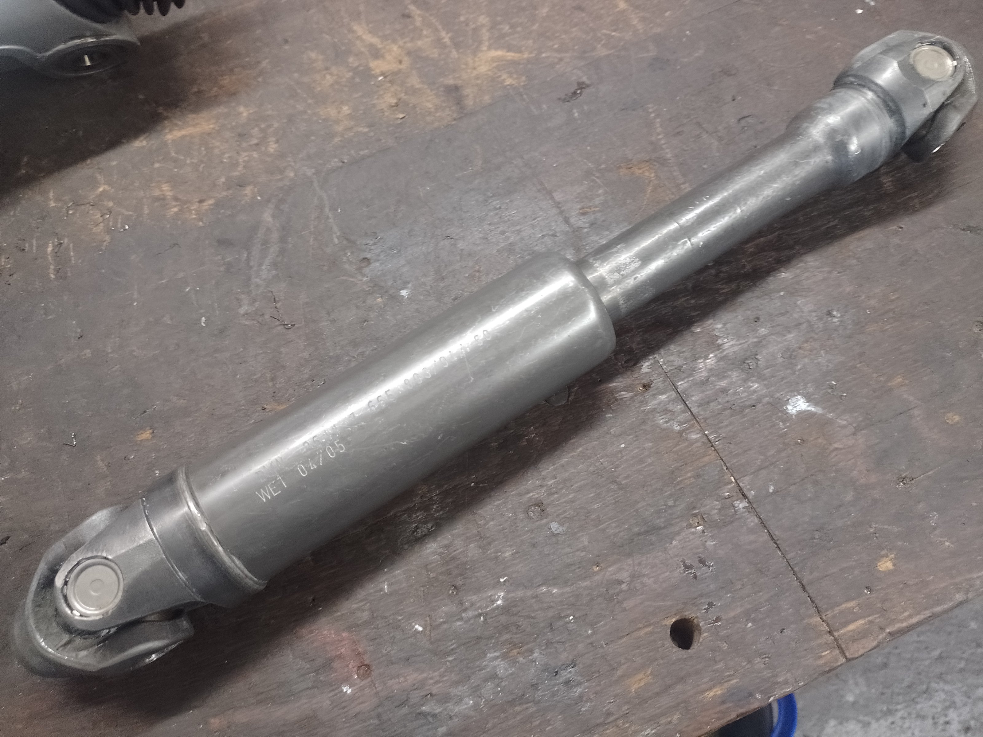

Kannst ja mal ein Bild der Welle einstellen.

Wenn man´s nicht weiß, sieht man keinen Unterschied zwischen den Wellen der Baujahre 2005 und 2009. Ist ja auch "nur" 1 Zahn Unterschied. Man lernt immer noch dazu...

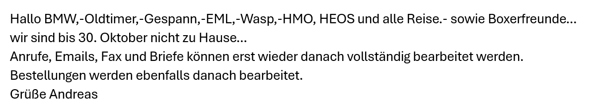

Nur FYI: Andreas ist gerade im Urlaub ;)

Ja, ich weiß. Die Welle ist trotzdem schon auf dem Weg zu ihm. Er hat mir schon geantwortet.
