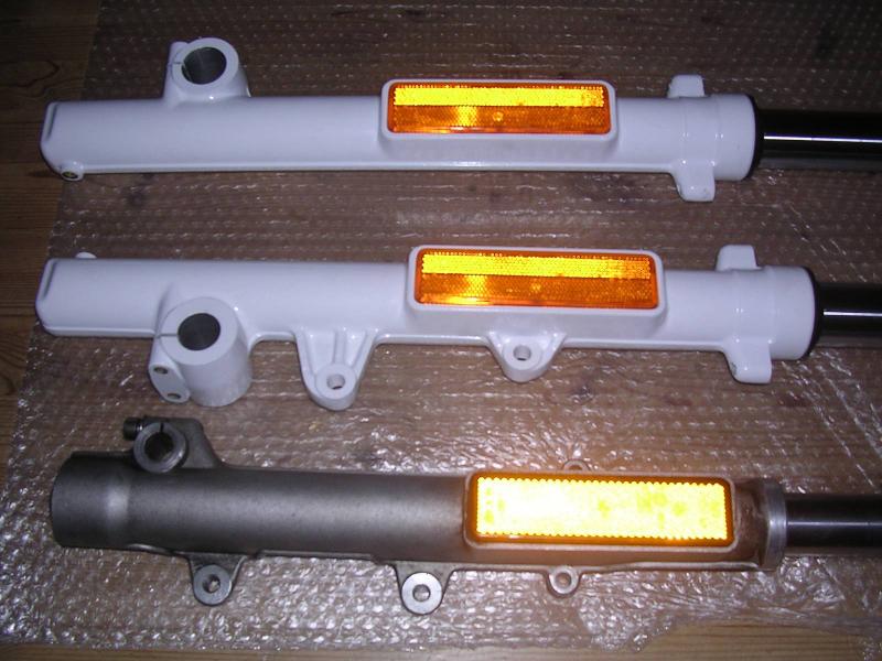

hallo,
wie im titel gefragt, wieviel unterschied ist zwischen den gabeln?
gruß
m

Hallo Mr. m,
den genauen Längenunterschied habe ich mir bei meinem Umbau leider nicht notiert, wenn ich mich recht erinnere waren das aber so 3 - 4 cm, mehr nicht.
Sofern du in eine G/S die GS-Gabel einbauen willst, ist das völlig unproblematisch, die längere Gabel kann man in den Gabelbrücken ja etwas durchschieben.
Für diesen Fall mach dir aber schon mal rechtzeitig Gedanken, welche Räder, Bremsen usw. du dann verwenden willst, das kann schnell in fortgeschrittene Metallbearbeitung ausarten :D

hallo,
ja vielen dankmfür die antwort, die gabel der g/s ist wohl 4 und mehr cm länger als die gs gabel, den unterschied der standrohre im netz habe ich gefunden, den unterschied der tauchrohre nicht.
also wenn ich nun eine dicke gabel die für eine gs vorbereitet wurde in meine g/s schiebe muß ich die noch ein paar cm durchstecken.

Hallo Mr. m,
vielleicht habe ich mich falsch ausgedrückt, aber die GS-Gabel ist das längere Teil, nicht die G/S-Gabel!

hallo,
ja stimmt, gs ist länger, das hatte ich auch gemeint. so stimmts dann auch.
