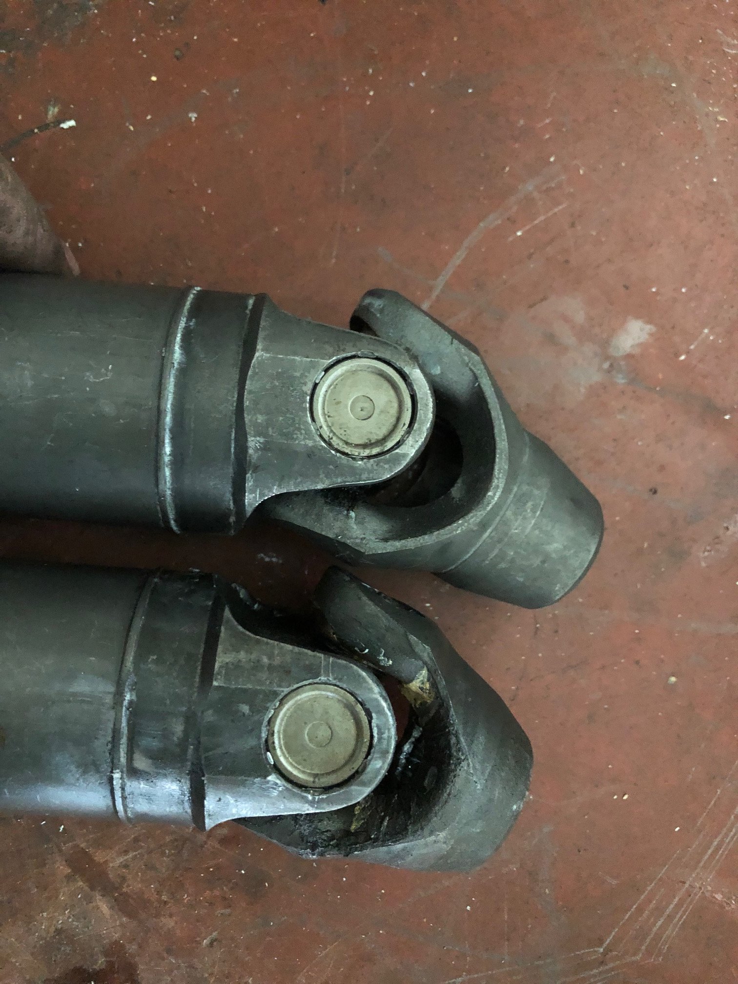

Rainer (elfer-schwob) oder Gerd hatte mal was dazu geschrieben dass längere Federbeine den Kardangelenken nicht gut bekommen. Die GSA hat eine andere Kardanwelle.
Nicht dass Du Dir was kaputt machst... :cool:
MfG Gärtner
Klausmong
Klausmong
30.10.2015
12.116
Nein, ich überlege nur, ob ich die etwas tiefer setze, weil ich die höhere Bodenfreiheit nicht brauche, und mit Koffern steht sie mir etwas zu schräg.
Ohne Koffer ist das schon besser, seit ich die Seitenständeraufnahme neu gemacht habe.
Was die Kardanwellen betrifft:
War wohl bei den früheren Kardanwellen so, aber ab einer gewissen Zeit ( ich vermute irgendwann 2002, bin aber nicht sicher, 2003 definitiv ) waren die der GS und der GSA gleich vom Knickwinkel.
Ich hab da 2 Kardanwellen liegen, eine von Ende 2002 einer normalen GS, und eine meiner GSA von 2003.
Beide sind vom Knickwinkel absolut gleich.
Ebenso hab ich noch eine Andere Kardanwelle einer GS zum Vergleich gehabt, da war es auch so.
qhammer
qhammer
03.10.2011
2.813
030
Ab 2002 sind die Wellen von der ADV auch in der GS verbaut. Fahre seit ~80.000km das ADV Fahrwerk in der GS- das schadet nix und macht viel mehr Spaß.

Ja, das die Wellen seit 2002 gleich sind, habe ich vermutet.
Mit 2003 war ich sicher.

Meine 2002er GS hatte keine GSA-Welle.
qhammer
qhammer
03.10.2011
2.813
030
Mod Jahr 2002 oder EZ.? Meine EZ 03.2002.
Larsi
Larsi
10.07.2007
32.957
MJ2002, gebaut 03/2002, EZ04/2002
Klausmong
Klausmong
30.10.2015
12.116
Dann kann man vermutlich eingrenzen auf Ende 2002
Larsi
Larsi
10.07.2007
32.957
Also doch MJ2003
Klausmong
Klausmong
30.10.2015
12.116
Ich hab bei mir in der Werkstatt eine rumliegen
Ich bilde mir ein, das sind die Produktionsmonate und Jahre eingestanzt.
Werde morgen mal nachschauen, wenn ich nicht vergesse.
qhammer
qhammer
03.10.2011
2.813
030
@ Larsi - gerade noch mal nachgeschaut wir sind da identisch : gebaut 03.2002 EZ 24.04.2002. Evtl haben die Leute am Band mal ne Zeit genommen was gerade da war oder es gab eine Übergangszeit so wie es das bei der Bremse auch schon gab.
