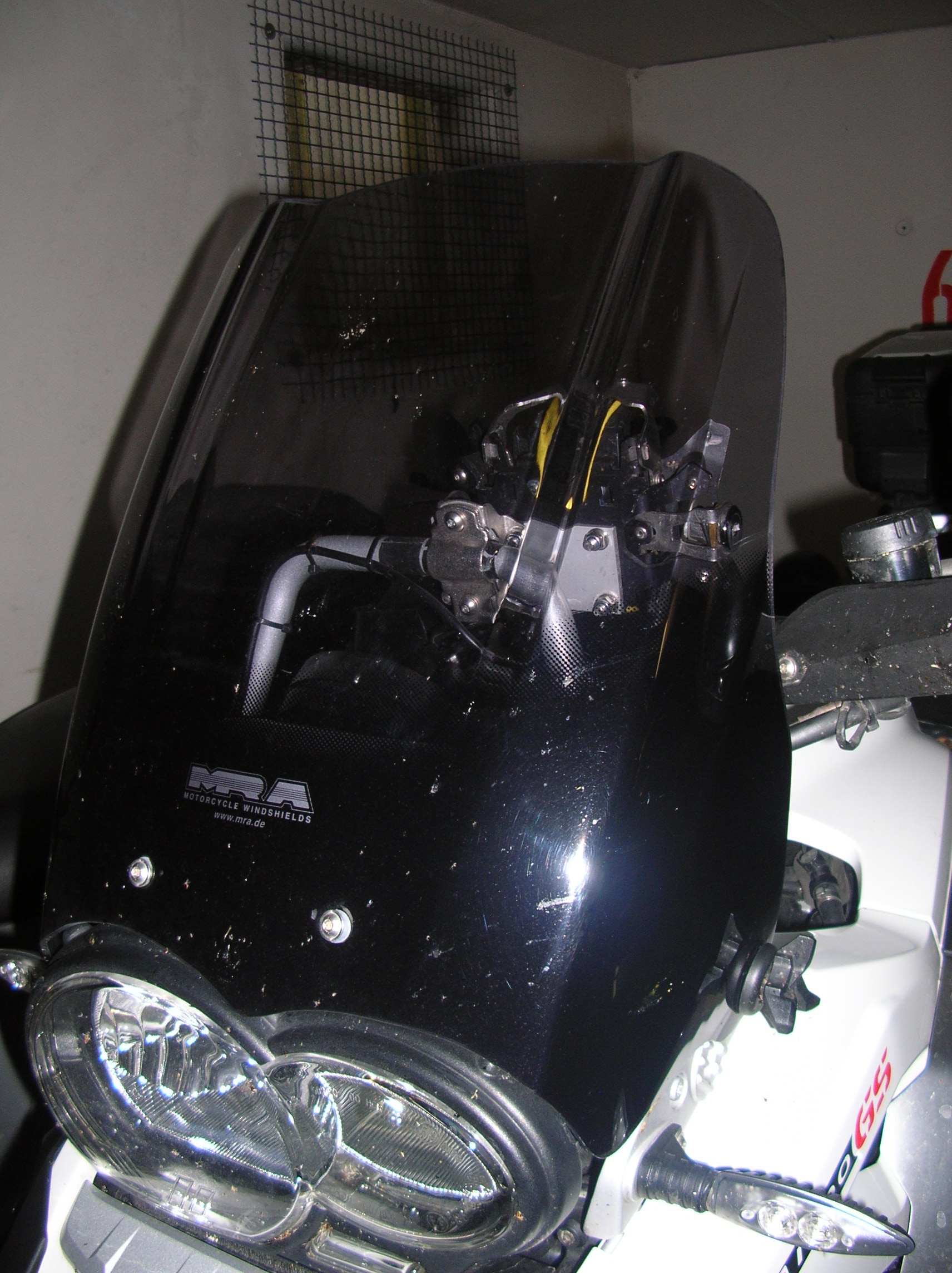

Hey,
ich bin grad auch am rumsuchen. Hab auf meiner Rallye (K25) aktuell die Adv Scheibe dran, leider aber ziemlich laut. Auf meiner 1150er hatte ich die MRA Scheibe und die war ok, auf jeden Fall habe ich die nicht so laut in Erinnerung ...
Bevor ich mir jetzt eine MRA Scheibe auf Verdacht montiere, hat jemand Erfahrung mit den MRA Spoiler auf der Adv Scheibe? War dieser Tage bei Tante L. und wollte den Puig Spoiler testen, der ging aber leider nicht auf die Adv Scheibe: Klemmung zu schmal oder Scheibe zu dick ...
