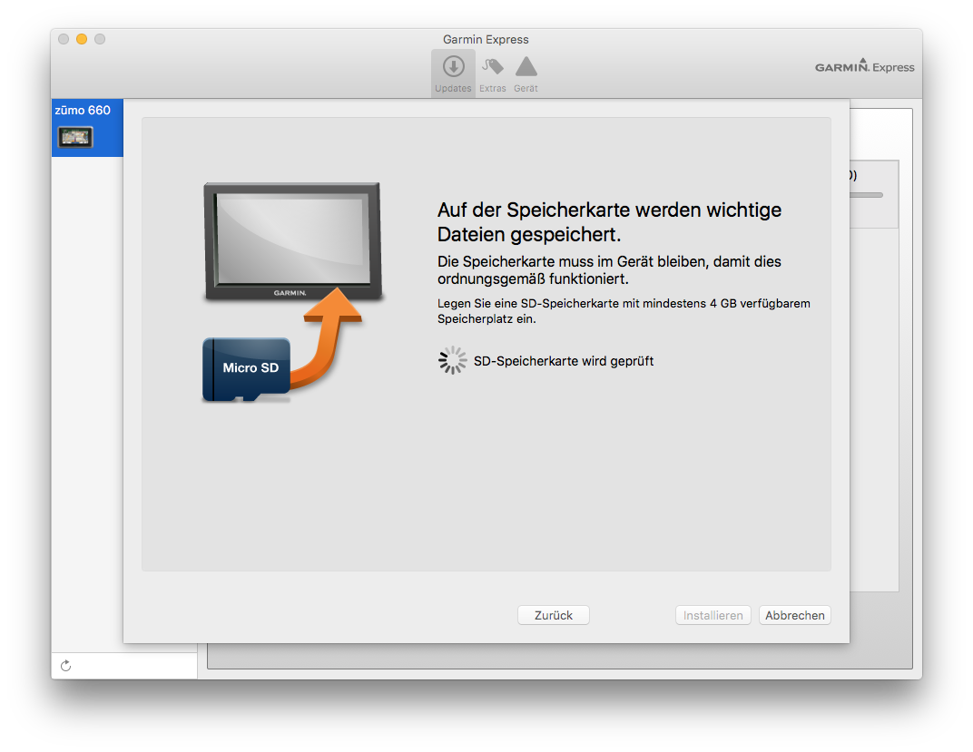

Es war mal wieder Zeit für ein Update auf meinem Navi doch leider zickt irgendwas rum. Siehe Screenshot!
Bleibt bei der Überprüfung der SD Karte jedesmal hängen bzw. wird damit nicht färtsch:yellowcarded:
Hab auch schon eine andere Karte ausprobiert. Die alten Dateien der vorigen SD vorher drauf gepackt.
Jemand ´ne Idee, was ich dagegen tun kann:confused:
Danke und Gruß;
Stefan.

Was für eine Karte hast Du ?
Wie groß?
Und wie formatiert?
Mit einem Mac gemacht?
Ich frag das deswegen, weil es da manchmal Stress gibt, wenn zB mit Journaled formatiert wurde.
Ebenso schreibt der MAC 2 versteckte Dateien ( die nicht angezeigt werden ) und die mag Garmin manchmal nicht.
Wie groß?
Und wie formatiert?
Jope, is´n Mac.

Formatiere die Karte mal mit FAT32 und versuche es erneuert

Nach Formatierung leider keine Veränderung:(

Da immer in den internen, kleinen Speicher geschrieben wird, wähle ich bei den Optionen immer 'Update nur auf pc'.
Danach sucht ich dir Kacheln aus und übertrage. So ich Europa komplett auf PC und dir Max Zahl an Kacheln wähle ich nach Bedarf.
Vielleicht kann man sich an Mac auch so behelfen.. Erst mal.
