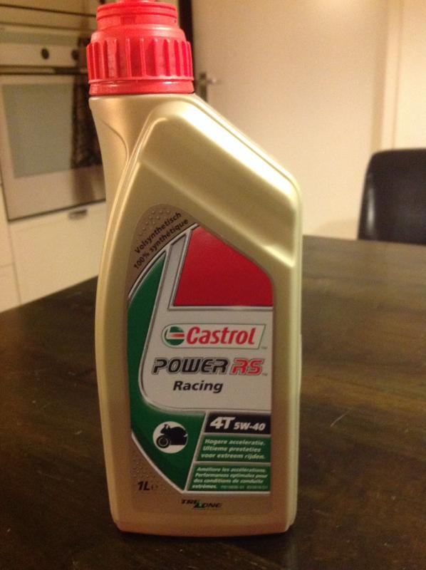

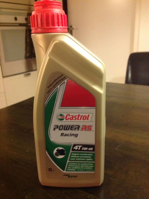

Danke Monochrom,
Castrol Power RS 4T 5W-40 voll synth.
gruss aus Holland
Leo
Gast14416
Ja, da haben wir in D das neue Power 1 welches Teilsynthetisch scheint und in NL verkauft man das Power RS vollsynthetisch.
Das kapiere wer will.
Gast29174
In der holländischen Betriebsanleitung wird aber auch das Power Racing 1 und nicht das Power RS empfohlen
