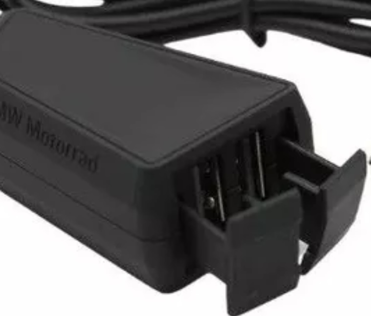

Kennt jemand eine Dual-USB-Ladegerät mit Kabel (+60 cm ) für die Bord Steckdose vom Typ USB-C?
Das von BMW angebotene, hier gibt es wohl eine neuere Version, enthält keinerlei Angaben zum USB Typ.
Teilenummer: 77525A41800 oder 77 52 2 414 856

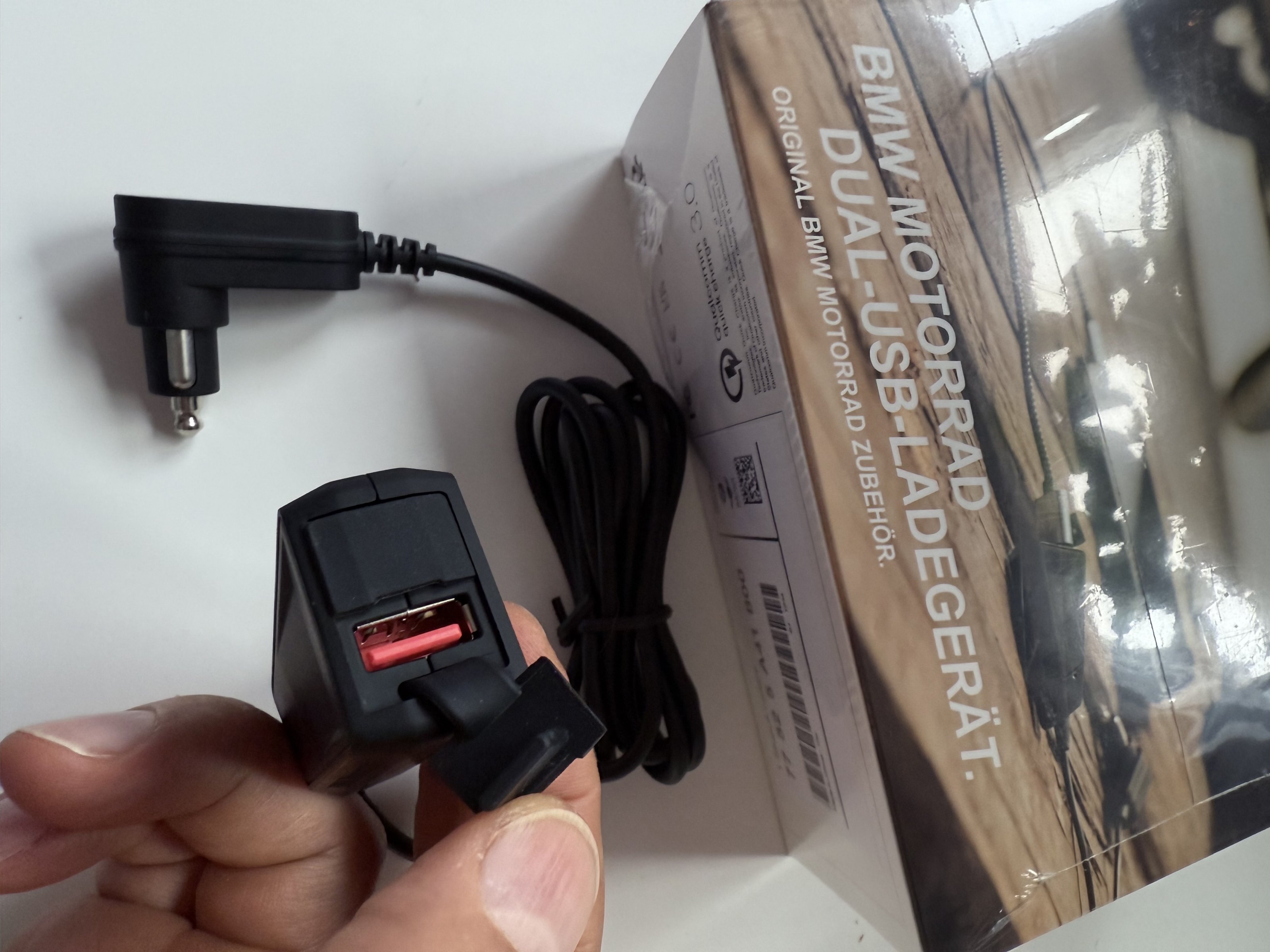

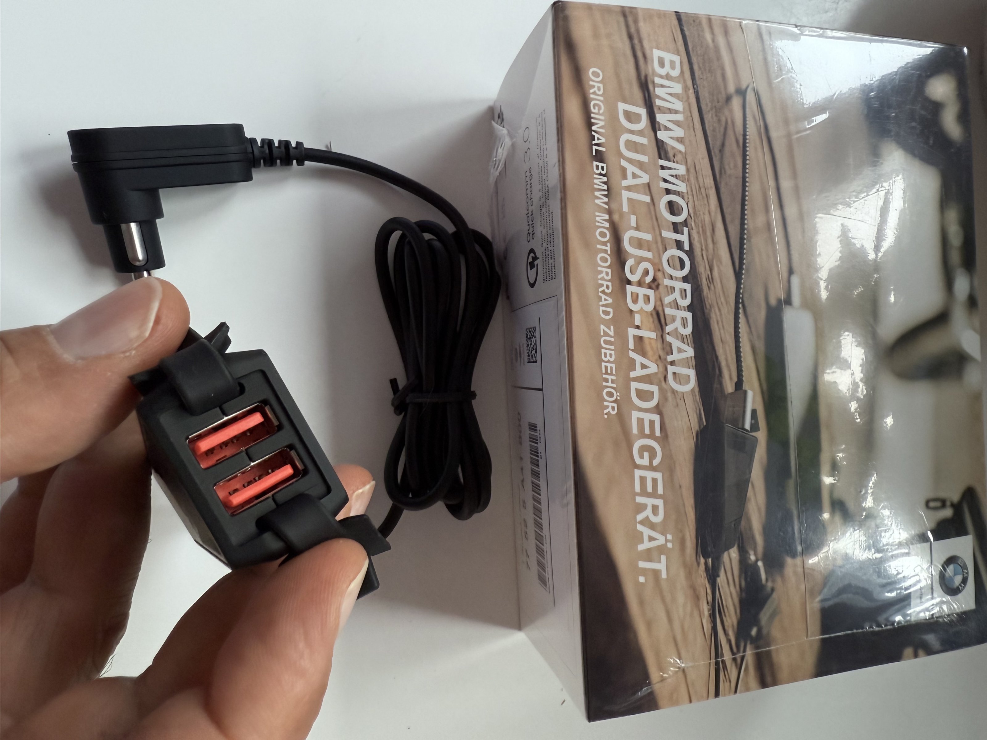

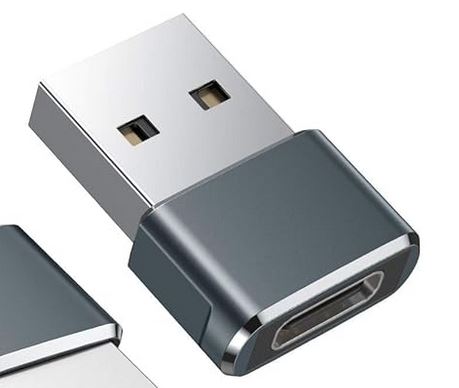

Das BMW-Teil hat USB-A Anschlüsse

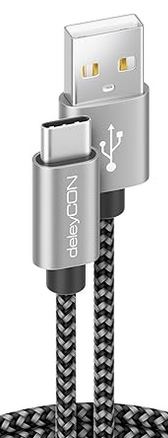

Lösung 1: Kabel USB-A auf USB-C verwenden

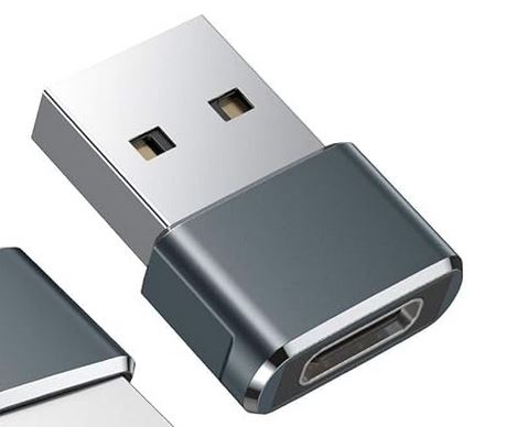

Lösung2: Adapter USB-A -> USB-C mit einem USB-C auf USB-C Kabel
Falls das BMW-Gerät ("kompatibel" zu QC 3.0) wirklich 36W hergibt, wird Lösung 2 mit Sicherheit nicht (also nur mit deutlicher Leistungsreduzierung) funktionieren.
Bei Lösung 1 ist meine Erfahrung, dass auch die sehr guten Markenkabel (Anker ...) nicht länger als 1 Jahr halten.
Besser gleich ein Gerät mit PD-Anschluß nehmen. (wenn man die Leistung braucht)

Ich habe mich nach Abwägung für die wasserdichte Lösung entschieden und das Thema USB Kabeltyp zurückgestellt.
Das BMW Kabel (120 cm) ist leider, wie schon vermutet wurde, USB-A. Dafür kann man bei Benutzung eines Kabels, den 2. Anschluss wasserdicht verschließen.

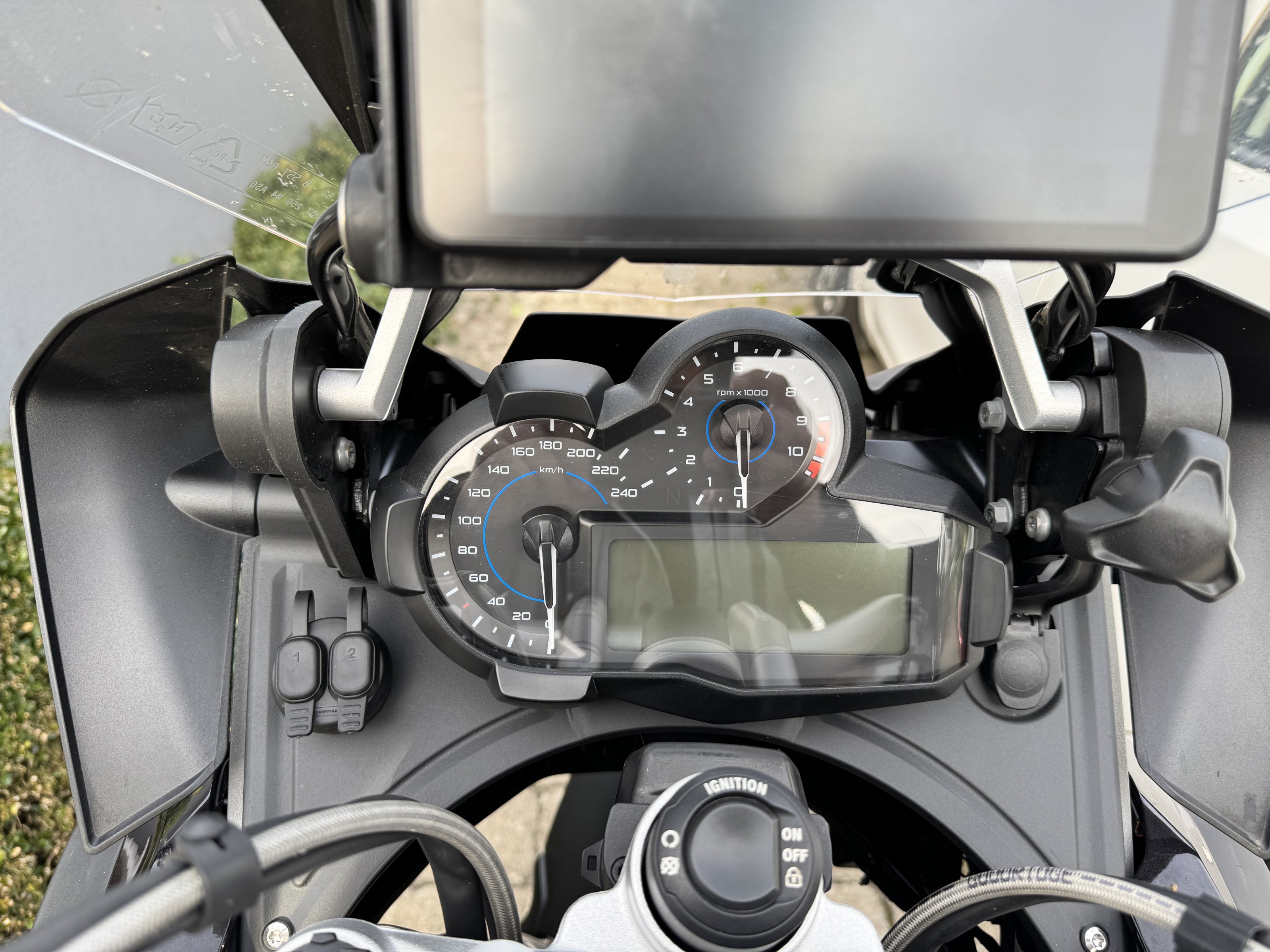

Ich habe mich auch eine Weile mit dem Thema "rumgeplagt" ...
Am Ende habe ich die für mich ideale und schönste Lösung gefunden:
1. Einbau der v-parts Gabeltunnel-Abdeckung
https://www.v-parts.net/shop/bmw-r1...a-k50-k51-mit-analogem-tacho-und-tft-display/
2. Dann zusätzlich Einbau der Wunderlich Doppelsteckdose in dieser Abdeckung, auf der linken Seite
Wunderlich USB-Doppelsteckdose USB / USB-C
Damit behalte ich die normale Borsteckdose, z.B. zum Battterieladen im Winter, diese Steckdose ist wasserdicht / geschützt und ich habe nirgendwo fette Adapter-Teile drinstecken ...
