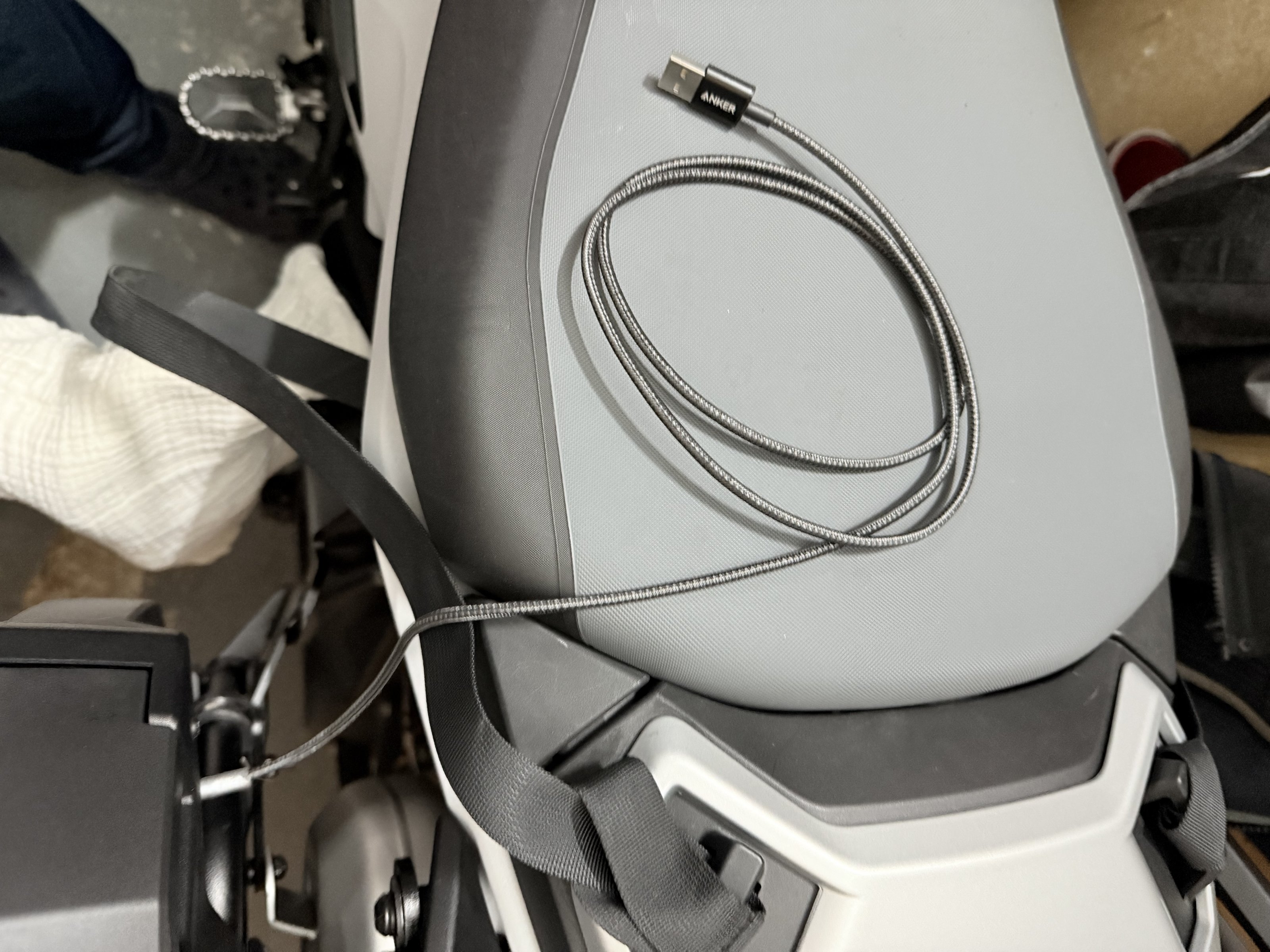

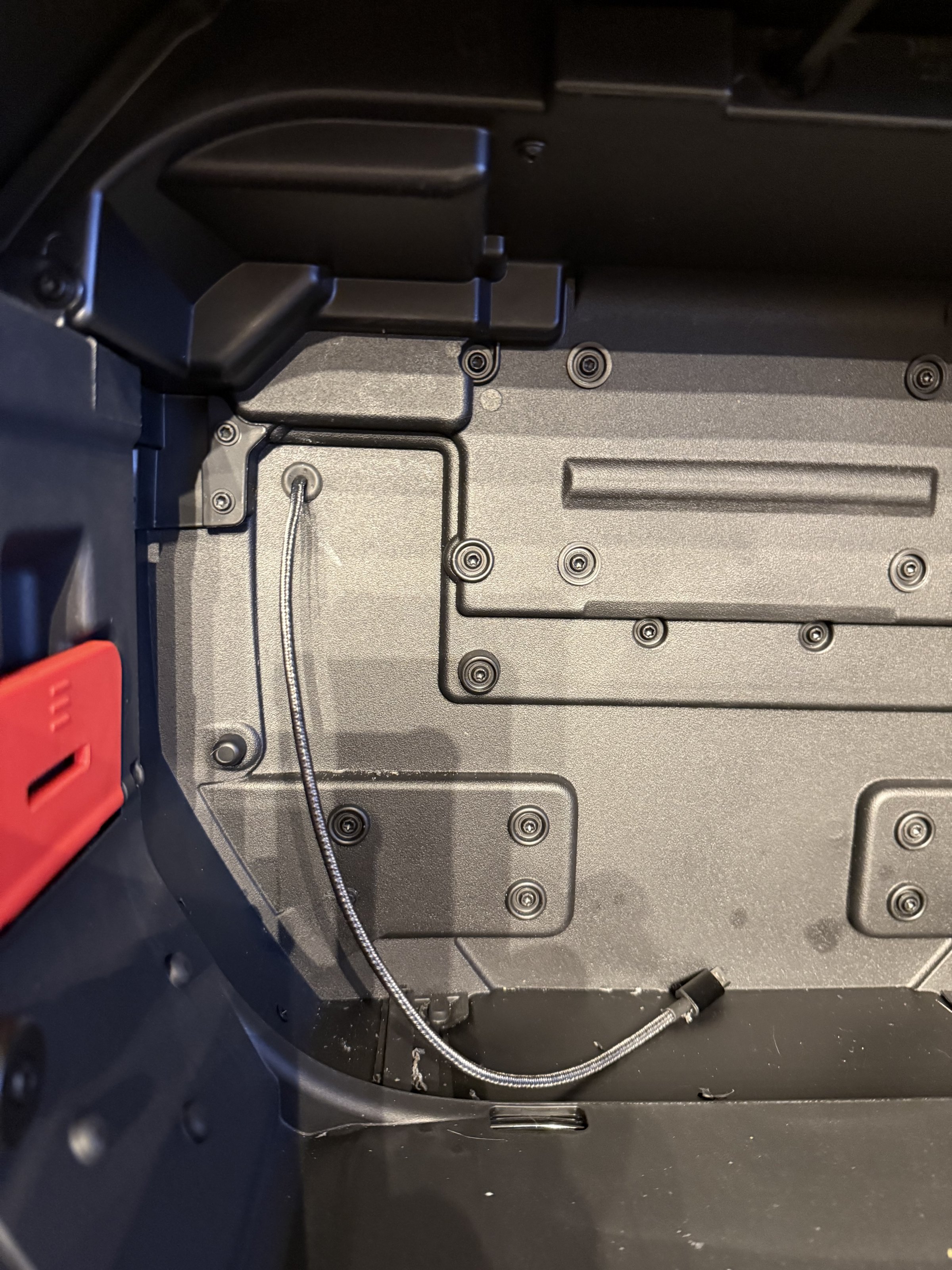

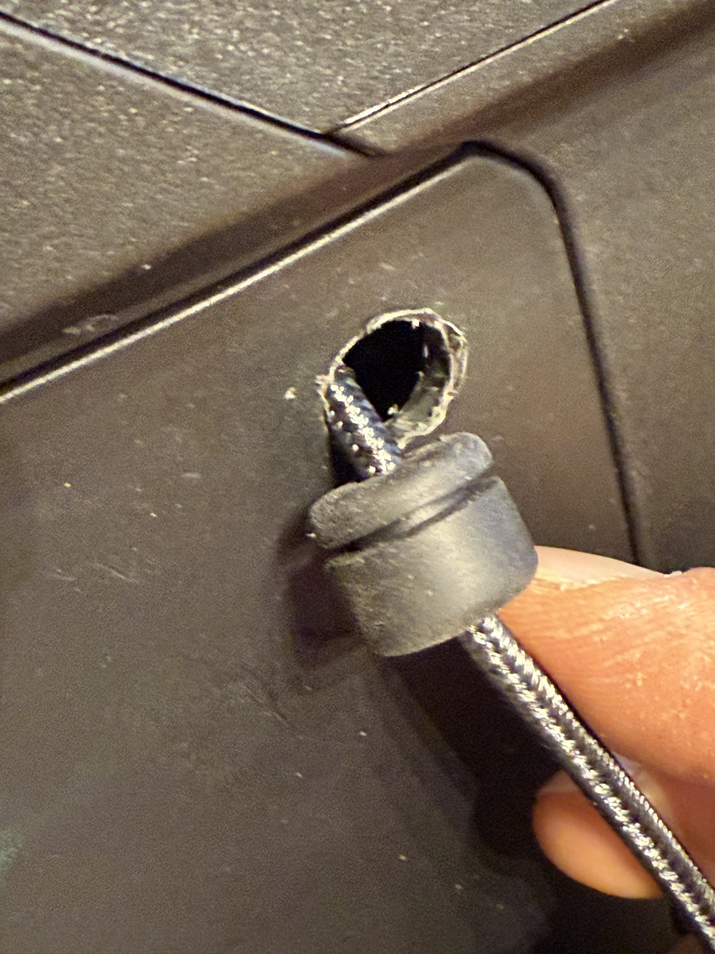

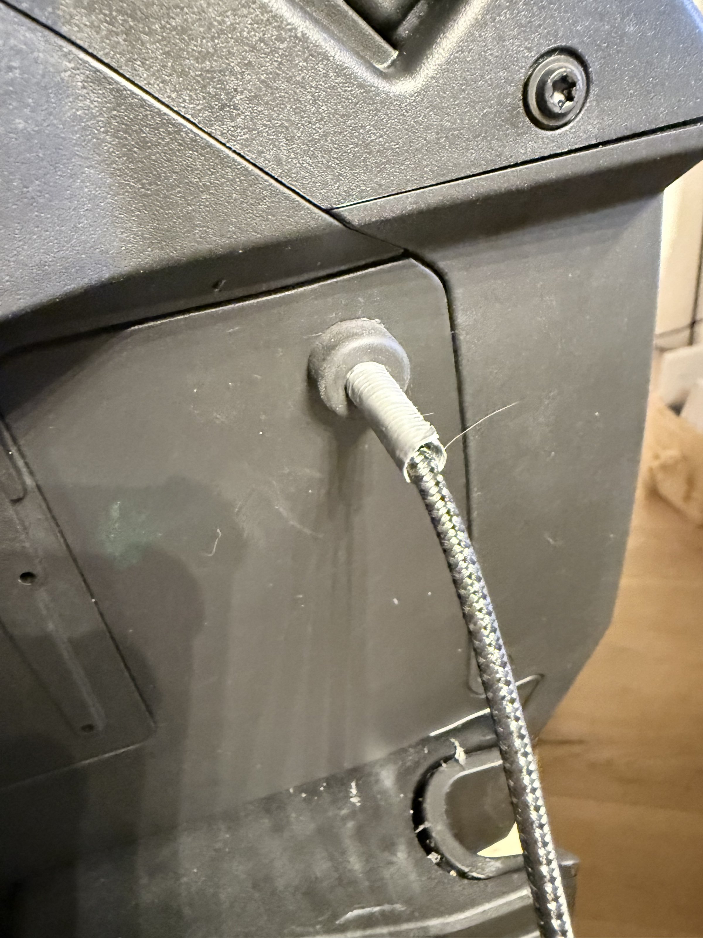

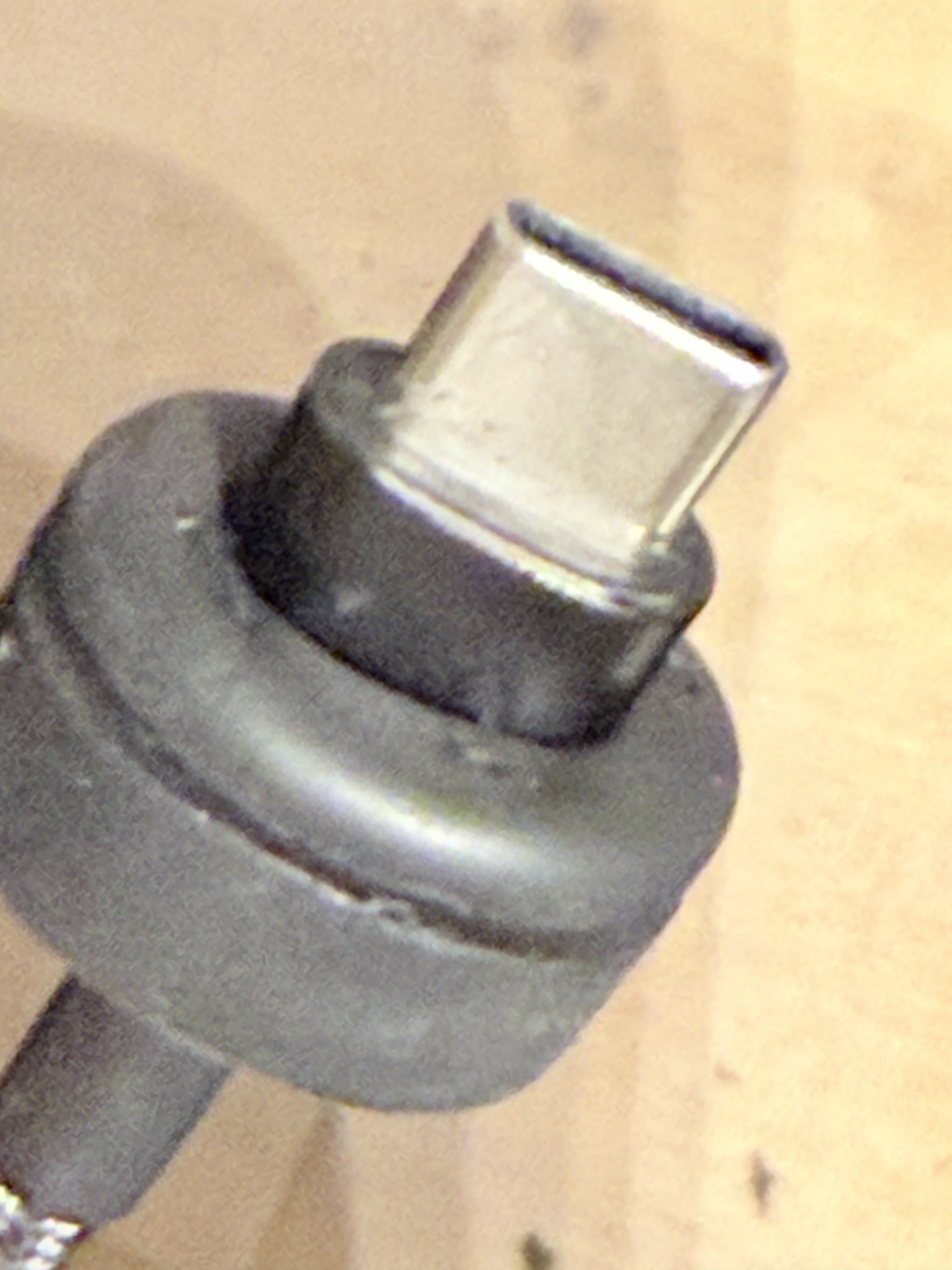

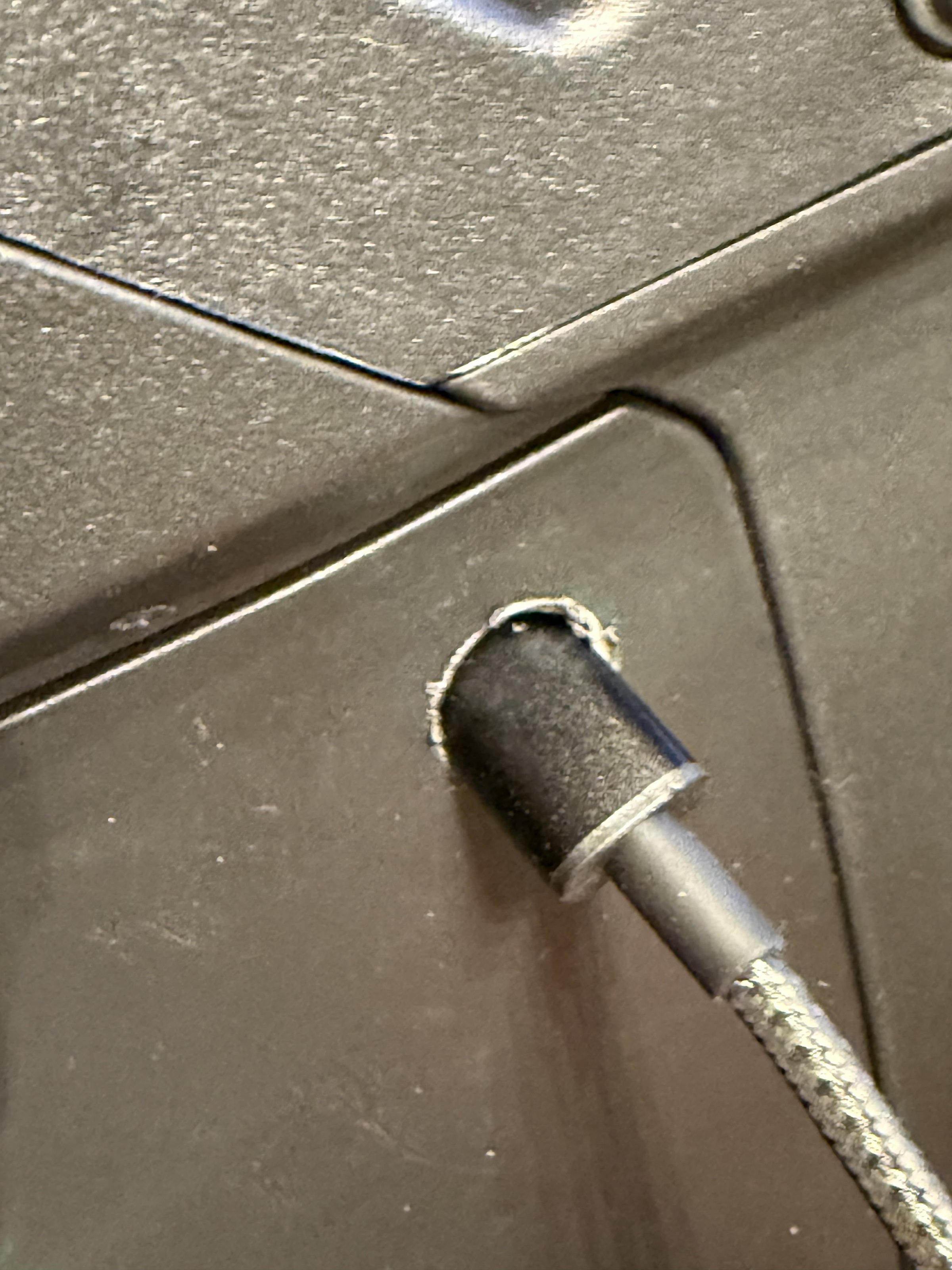

Also ich bin euren Ratschlägen gefolgt. Erst habe ich die Koffer noch mal an den Träger gehalten, um die best
geeignete Stelle zu finden. Dann beherzt zum Bohrer gegriffen und habe ein Loch in den Koffer gebohrt. Hat relativ gut funktioniert. Die besorgte Tülle passt hervorragend rein. Ich musste mit einem 11er Bohrer das Loch bohren, da USB C doch leider noch relativ dick ist. Die Tülle musste ich glücklicherweise nicht zerschneiden. Mit etwas Mühe ging das USB C Kabel durch. Passte aber sehr gut und ist auch, soweit ich das erkennen kann, dicht. Ich habe noch zusätzlich Tape drum gemacht, damit die Stelle stabiler bleibt. Vielen Dank noch mal für die vielen Hinweise. Ich bin mit der Lösung soweit zufrieden. Im Koffer liegt etwa 40 cm USB C und außerhalb etwa eineinhalb Meter USB A.

Nachtrag zu meiner Erfahrung:
Die USB Verbindung hat auf meiner Reise super funktioniert. Auch bei Dauerregen ist nichts in die Koffer gekommen. Ich konnte damit unterwegs meine Akkupumpe, die im Dauereinsatz war, die Powerbank, die ebenfalls fern ab der Steckdosen häufig genutzt wurde und meine diversen Akkus problemlos laden. In beiden Koffern USB Anschlüsse zu haben hat sich für mich bewährt. Ich kann die Nachahmung empfehlen.
