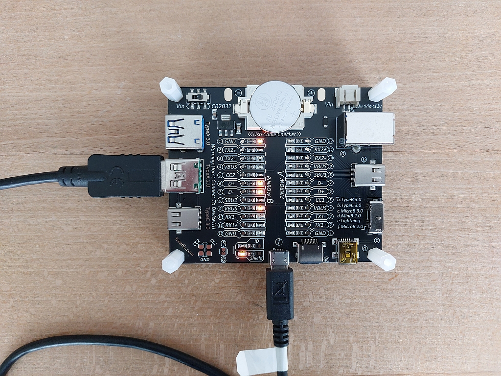

Ich habe mir jetzt mal einen einfachen USB-Kabel-Tester (Treedix) bestellt, um zu schauen, wie denn so die verschiedenen In meinem Fundus befindlichen USB-Kabel bestückt sind. Es gibt diesen Tester auch noch mit farbigem LCD-Display, wo die Testergebnisse alphanumerisch angezeigt werden. Aber so viel Geld wollte ich jetzt doch nicht investieren.
Ich habe also das original BMW-Navi-N5-Kabel (USB A auf Micro USB) genommen und in den Tester gesteckt:
Wie man sehen kann, ist dies ein ganz simples Lade- und Daten-Kabel, an dem völlig unaufgeregt lediglich die Spannungsversorgung (VBUS, GND) und die beiden Datenleitungen D+ und D- belegt sind. Hier sollte also jedes andere mit diesen Verbindungen versehenes Kabel ebenso funktionieren.
Unten leuchtet auch noch die LED bei Shield, das Kabel scheint also eine Abschirmung zu besitzen.

Ergänzung:
Die Version mit Display kann scheinbar auch den Innenwiderstand messen und anzeigen.
Sollte dieser aus irgendeinem Grund unnatürlich hoch sein, ist dies eventuell auch eine mögliche Fehlerquelle, wenn das Kabel nicht so tut wie erwartet.

Dann benötigt man aber vermutlich zusätzlich auch den einen oder anderen Stecker-Adapter, um an die teils mikroskopisch feinen Pins zu kommen.

Mit dem Tester erkennt man auch, dass es für den Betrieb mit Garmin-Geräten keine ORIGINAL-USB-Leitung benötigt. Jede Standard-USB-Datenleitung (4 Pins sind belegt) funktioniert genau so gut.
Ausnahme sind die Leitungen, bei denen lediglich Anschlüsse für die Spannungsversorgung (nur 2 Pins) verdrahtet sind. Das sind Leitungen zum Laden von USB-Geräten.
