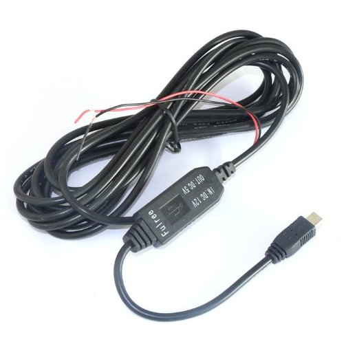

oder so ein kabel direkt - 12v auf micro usb (oder was du halt für ein handy / anschluss hast ) - parallel zur bordsteckdose anschliessen, damit sie auch abschaltet wenn motor aus ist
