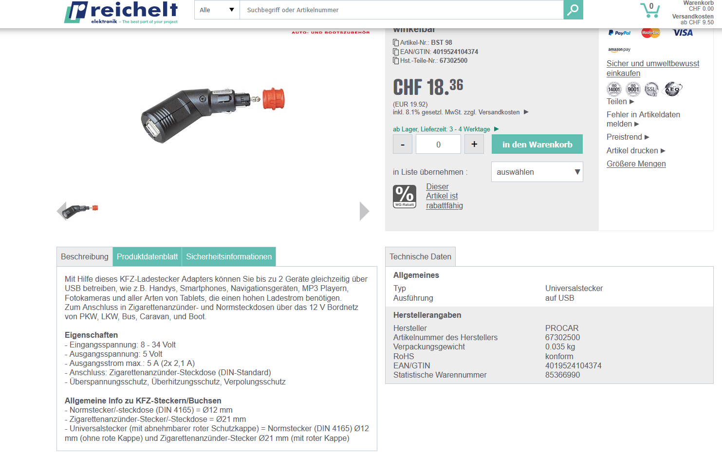

Amazon.de/USB-Hella-Steckdose-Adapter-Motorrad
Hab die Version ohne Schalter. Schaltet sich automatisch kurze Zeit nach Zündung aus ab.

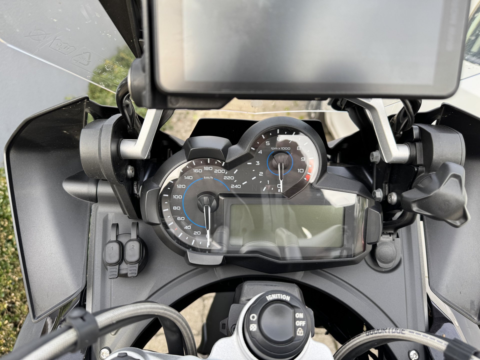

Hi Thomas,
wenn Du es einfach und schön haben willst und etwas Mühe (und Geld natürlich) nicht scheust, halte ich persönlich das hier für die beste Lösung:
Ich hatte mich seinerzeit auch eine ganze Weile mit dem Thema beschäftigt, zeitweise solche wie oben erwähnten Adapterstecker verwendet usw. Diese dicken Stecker gefallen mir aber nicht... Die Bordsteckdose durch die Wunderlich USB-Dose ersetzen, wie von Bernd geschrieben, wollte ich ebenalls nicht, da ich die Bordsteckdose über Winter zum Erhaltungs-Laden nutze.
Durch den Einbau der vparts Gabeltunnel-Abdeckung kannst Du jetzt die Wunderlich-USB-Dose einfach und schön zusätzlich verbauen und hast so eine dauerhafte Lösung die für alles funktioniert:
=> Link zum Artikel
