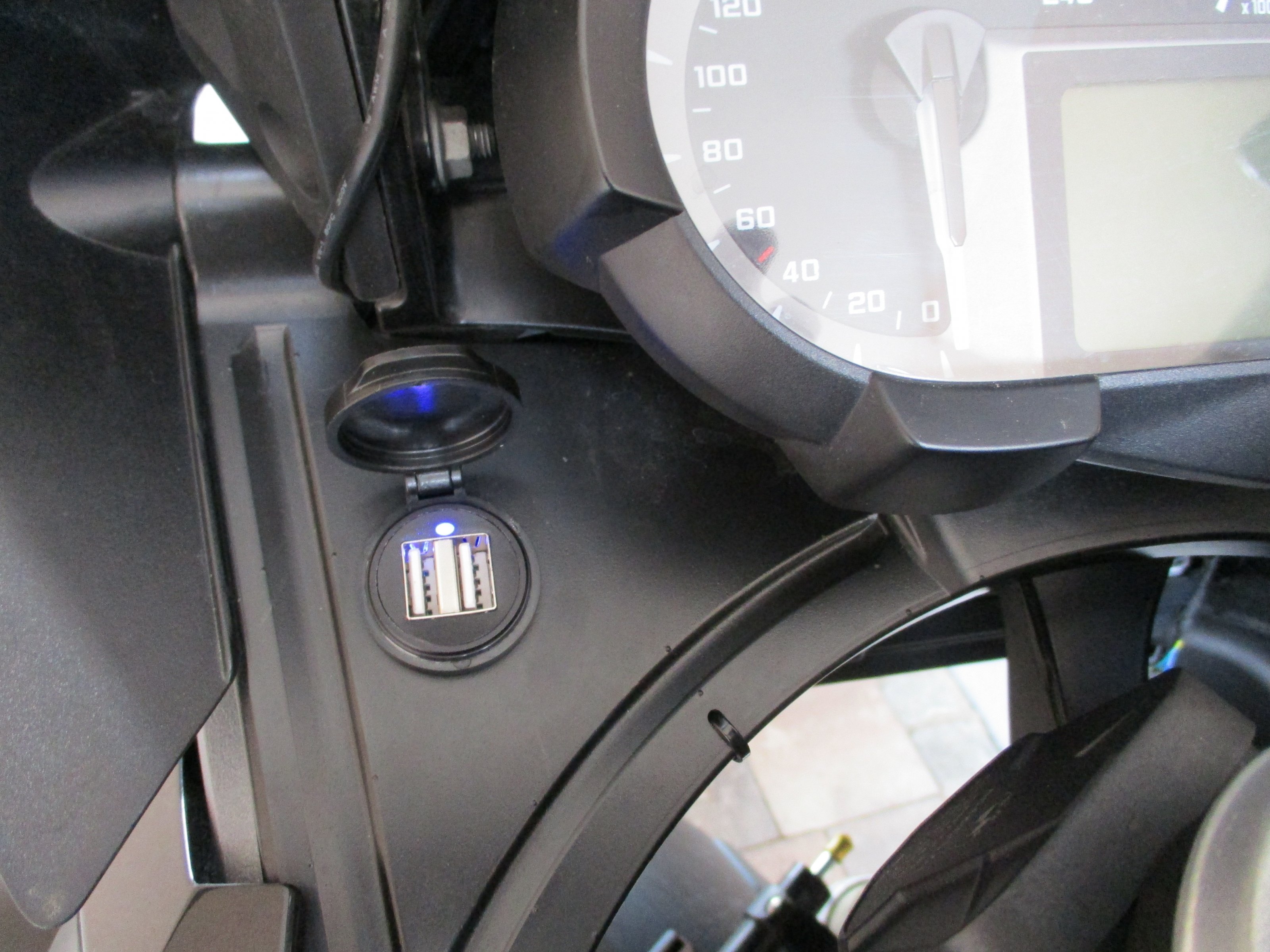

Eine USB-Dose zum Direktanschluss an die Batterie?
Damit treibst du den Teufel mit dem Belzebub aus.
Ich glaube nicht, dass die auf dem Bild mit gezeigten Stecker "Batterie-Direktanschlussstecker" sind.
Natürlich ließen sich statt der Stecker Ösen anchrimpen, um direkt an die Batterie /Akku zu gehen. Dann sollte aber noch eine Absicherung 8 bzw. 10A dazwischen.

Ist da nicht ein Sicherungshalter zu sehen?
Wenn man die Dose an Zündungsplus anschließt ist alles gut.

Die USB Dose wird an denn Stecker der original Dose gesteckt und kann somit beide nutzen

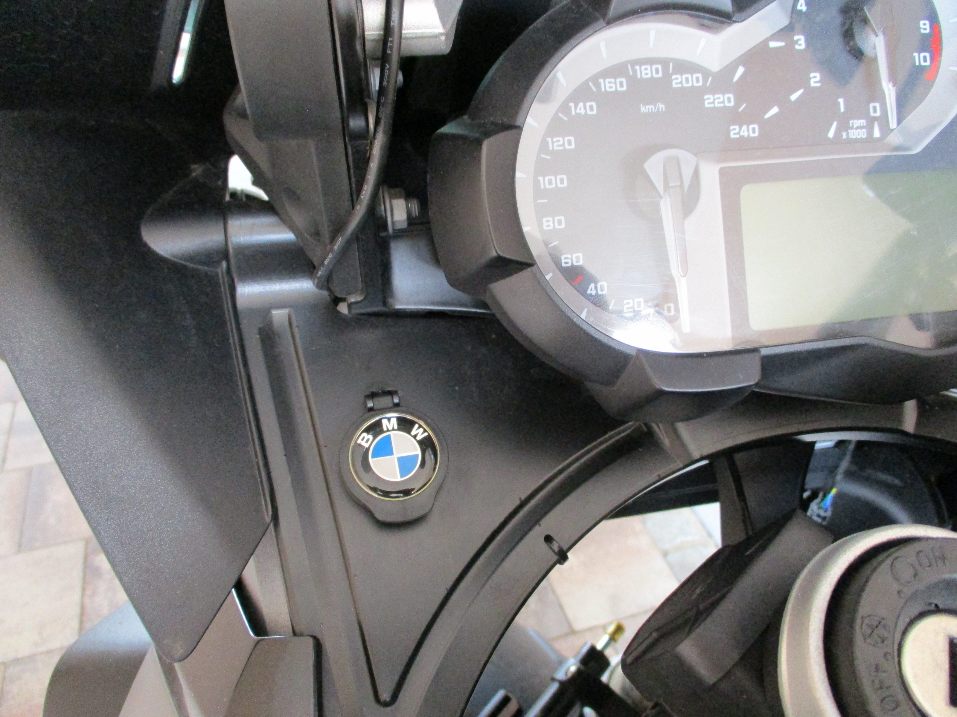

Ist wahrscheinlich das gleiche Thema, wie bei den Navihalterungen. Fließt zu wenig Strom, erkennt die ZFE nicht, dass dort ein Verbraucher ist.
Probier doch mal aus, ob die Dose abschaltet, wenn Du ein Handy zum laden dran hängst.
Wenn ich meine Handy zum laden dran hänge, schaltet sie ab. Also alles gut. :p:p:p

Heißt somit, Du könntest an die Verkabelung der USB-Dose einen zusätzlichen Verbraucher dranhängen.
Zusammen mit der Navihalterung an der R1200R LC meiner besseren Hälfte, haben wir eine 12V-LED, die ich noch rumfliegen hatte, mit angebaut.
Beides gemeinsam verbraucht genug Strom, dass die ZFE es erkennt und zusätzlich hat man noch die optische Bestätigung ob der Anschluss tatsächlich abschaltet.
Ich würde sagen, das dürfte gehen.
Die USB Steckdose wird an den original Stecker gesteckt und dann die original BMW Steckdose an denn Abzweigstecker der USB Steckdose.

Autsch.....:furious::furious::furious::furious: heute als ich meine GS starten wollte, klack.....klack.....aus.
Batterie lehr. Da nur ein Verbaucher drann ist wurde der Sündenbook die Statuslampe schnell ausgemacht und die USB Steckdose wieder aus gebaut. Da hat mir doch die kleine Lampe über Nacht die Batterie ausgelutscht:furious::furious::furious::furious::furious:
Nun werde ich doch einen On/Off Schalter dazwischen klemmen dürfen:stomp::stomp:
