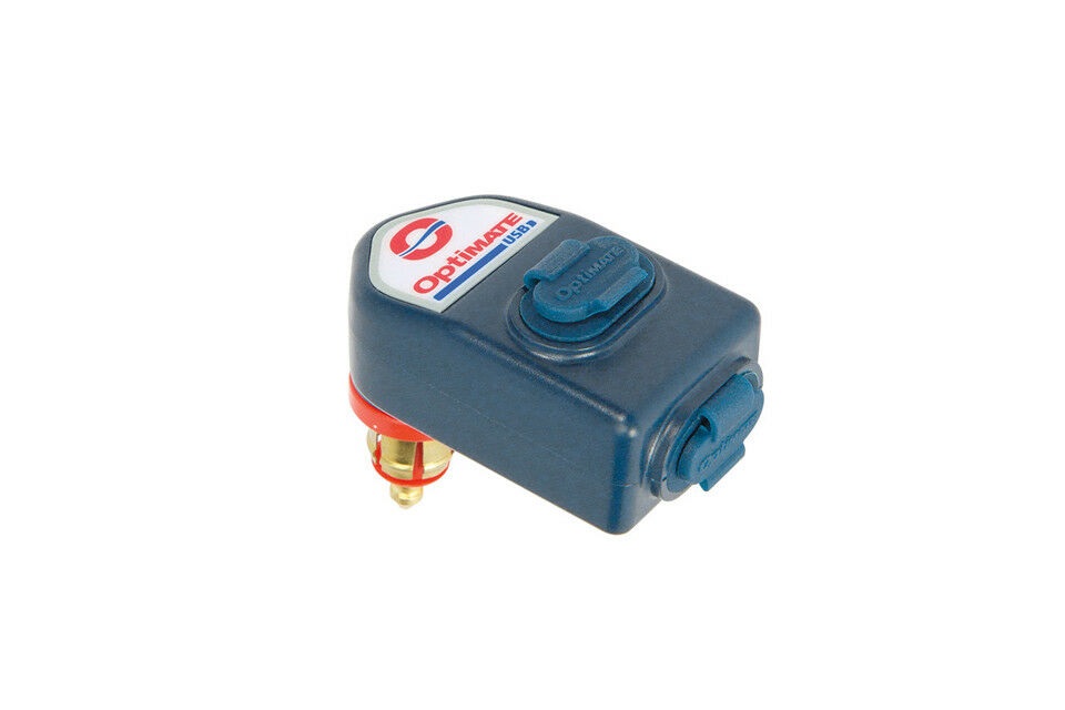

Habe mir folgende USB Stecker für die original Steckdose
Nun die Frage:
Die original Steckdose geht ja nur wenn die Zündung ist oder wenn die BMW läuft?
Nun die Frage:
Ja das ist richtig - die Original Steckdose liefert nur Strom oder steht unter Spannung wenn die Zündung an ist oder der Motor läuft. Die Steckdose hat eine gewisse Abschaltverzögerung - ein paar Sekunden ....
Sollte DIr das nicht genügen musst Du eine weitere Steckdose einbauen mit direktem Zugang zur Batterie.
