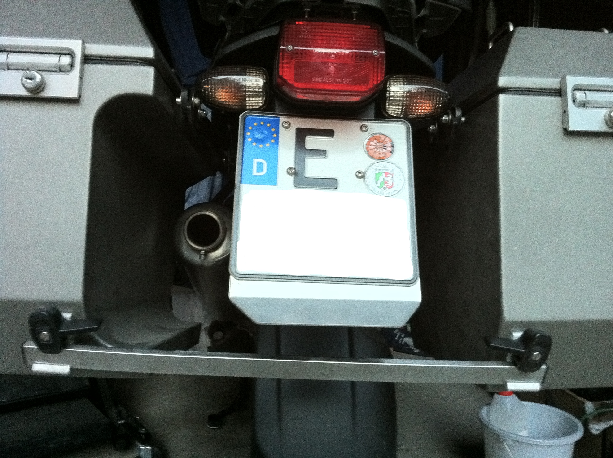

Hallo
schaue mal hier, unten siehst du Schnellverschlüsse, da kommt eine Drägerschiene zwischen
Jesse Luggage ALU Koffer mit Halterung R1150GS 86cm breit
besser so
http://www.gs-forum.eu/biete-privat...gs-86cm-breit-126789/?highlight=Jesse-Luggage
oder hier beim Kollegen, der wollte keine Schnellverschlüsse, ein kleiner Inbus Schlüssel tut es auch
http://www.gs-forum.eu/attachments/biete-privat-105/190352d1458210451-hattech-koffersystem-inklusive-traeger-aus-alu-schwarz-dsc_0791.jpg
die Schiene (nicht im Bild) ist ca. 10x30 mm im Querschnitt

Ihr seid echt gut, macht Euch wirklich ernsthafte Gedanken über mein Problem. Jedenfalls Danke dafür. Aber leider ist so eine wirklich zündende Idee nicht dabei. In einem der o.a. Links gibt's zwar einen Vorschlag, der würde zur Not auch gehen. Und da gab's irgendwo auch einen Hinweis auf Verstrebungen mit Türbändern. Das ist mir mal vor Jahren erzählt worden. Nur ich weiß nicht mehr von wem, und Maße bzw. Material weiß ich auch nicht mehr. Aber vielleicht tut sich ja noch etwas.

Wenn die Koffer montiert bleiben, könnte eine Verbindungsstrebe, ähnlich dem Bild von Jükl, etwas Stabilität bringen. Die Verschraubung am Koffer müsste dann aber sicher mit je zwei, drei oder mehr Schrauben und/oder von innen und außen angebrachten Halteplatten erfolgen, da sich die Befestigungen im "weichen" Koffermaterial sonst durch das Gerüttel "aufarbeiten".
