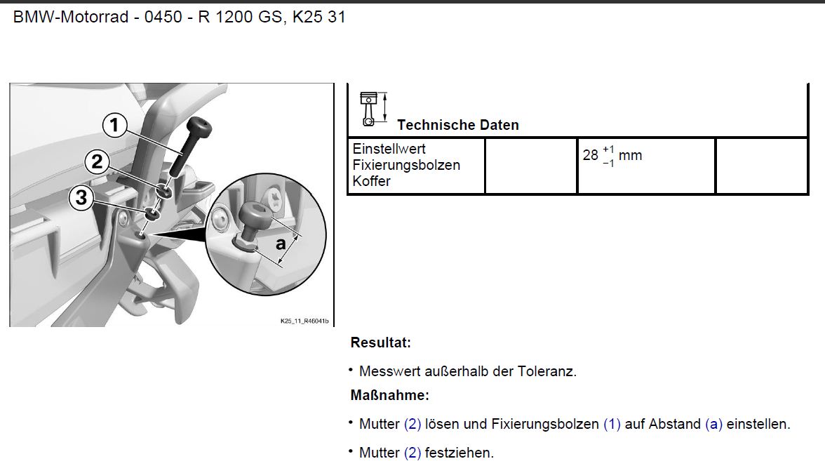

Moin Rudi, würde mich auch interessieren wie man den korrekt einstellt, konnte dazu nix finden. Liegt ggf. daran dass Pilz, auch wenn sich der Name förmlich aufdrängt, nicht der korrekte Terminus ist.
Ich habe das Teil so weit rein gedreht dass die Haken komplett sitzen und man leicht am Koffer wackeln muss um den Verschluss zu schließen. Damit sitzt der Koffer stramm und ohne Spiel in der Aufnahme. Korrekt - oder gibt's noch nen Trick wie man das besserer machen kann?

vielleicht hilft die Anlage aus der CD weiter.
Ich habe das Problem, dass sich die Schnalle von dem Schliessmechanismus, der den Koffer am Motorrad fixiert, öfters löst und halboffen ist. Einstellen kann man da anscheinend nichts.

Ich stelle die Pilze so ein, dass die Verriegelung gerade noch schließt, damit möglichst viel Spannung drauf ist. Mit einem bißchen Gefühl dauert das 5 Minuten pro Koffer.

Bei den Haltepilzen der Varios ist sicher am wichtigsten, das man sie nicht so tief einstellt, das der Schnapper/Raster des Koffers nur noch seitlich am Pilzkopf anliegt, aber nicht mehr unterhalb des Pilzkopfs deutlich einrasten kann.
Ist der Schnapper erst einmal voll eingerastet, sollte der Koffer unverlierbar sein.
Daher die Halteschraube/Pilzkopf lieber ein bissel zu hoch eingestellt als ein bissel zu niedrig.

...Daher die Halteschraube/Pilzkopf lieber ein bissel zu hoch eingestellt als ein bissel zu niedrig...
Dann wackeln die Varios aber wie ein Lämmerschwanz. Ob das auf Dauer gut ist, bezweifele ich. Es braucht ein bißchen Spannung unterm Pilzkopf, damit die Varios einigermaßen fest sitzen.

Meine Pilze wurden 2006 im Werk eingestellt, danach nie wieder. Und verloren hatte ich bislang keinen Koffer. Auch nicht auf schlechten Straßen auf dem Balkan oder bei Schottertouren. Und da ist dann auch mehr als 2 kg Gepäck/Koffer drin. Selbst mein billiges, altes (aber sehr praktisches) Givi Monolock Topcase hält bislang.
Die Koffer halten besser als man vermutet, wenn verriegelt (geschlossen und abgeschlossen) und vorne die Haken eingerastet ist. Wenn der Koffer spontan abgeht, so hat das Ursachen die nicht unbedingt in der Konstruktion als vielmehr in der Justage und evtl. Bedienung zu suchen sind. Oder wenn, wie bei mir passiert, meine Beste von hinten drauf fährt und mir die Haken zum Einhängen abreißt. Aber selbst da hat der Koffer am Pilz noch gehalten und mit zusätzlichem Spanngurt ging es dann noch über 400 km nachhause.

Denke auch wenn die Pilzhalterungen richtig eingestellt sind und die Koffer gewissenhaft montiert sind das diese nicht verliert werden können.
Hatte aber auch schon das Problem das die Pilzschraube zu tief war und ich der Meinung war der Koffer ist fest, war er aber nicht.
Eingestellt und seit dem ist gut.
