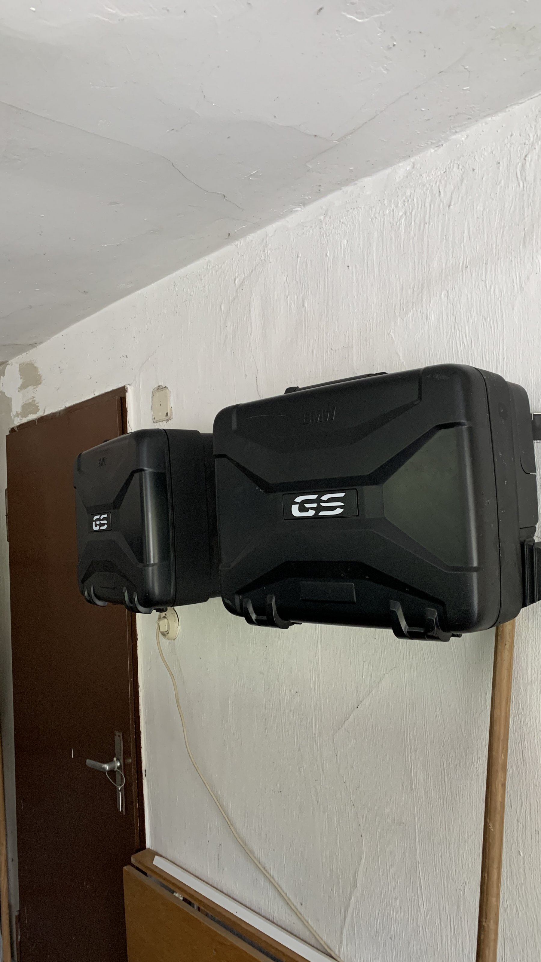

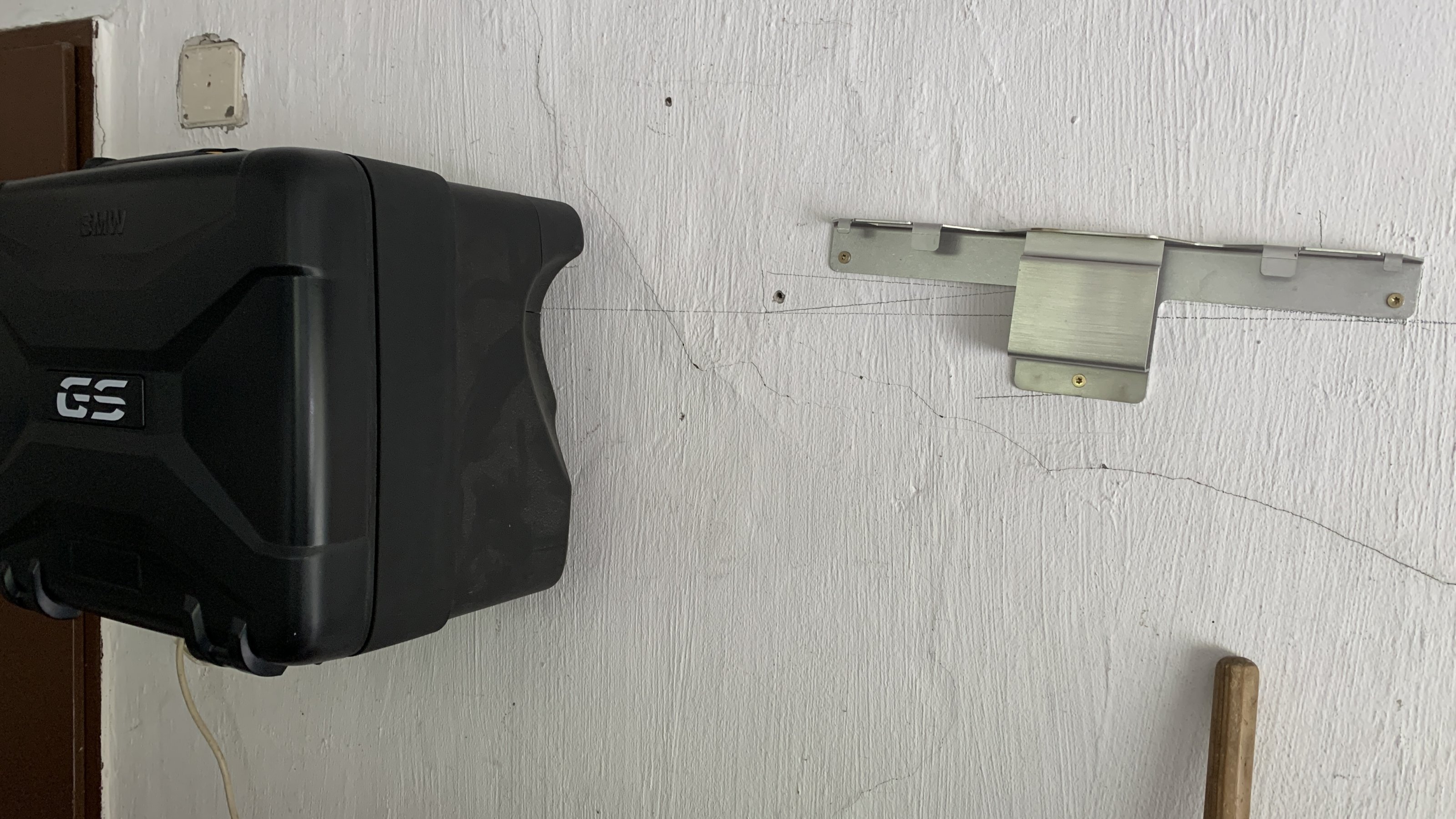

Sieht bei mir so aus.
kann aber nicht mehr sagen, ob ich die Halter bei EBay Kleinanzeigen oder hier im Forum gekauft habe.

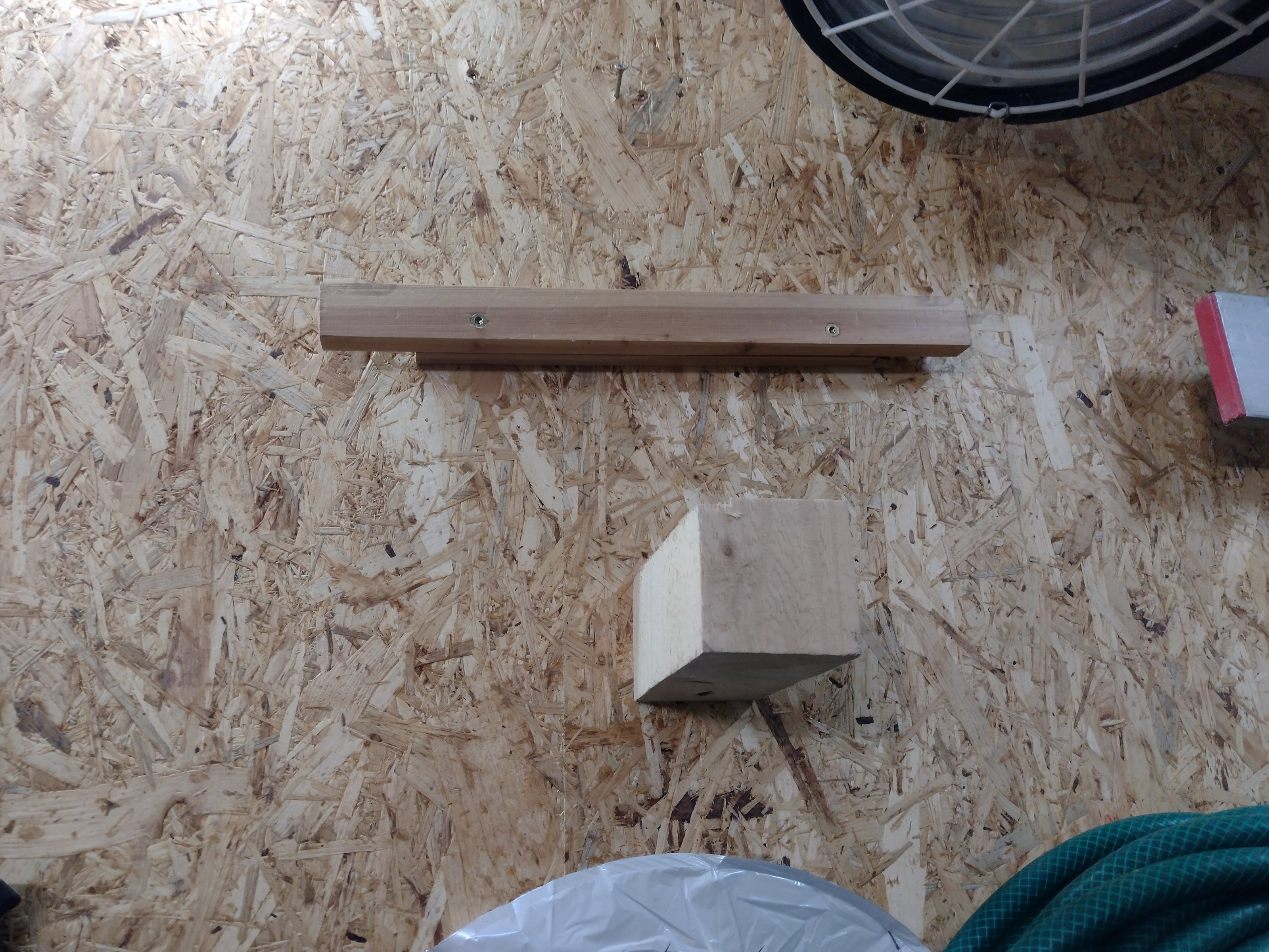

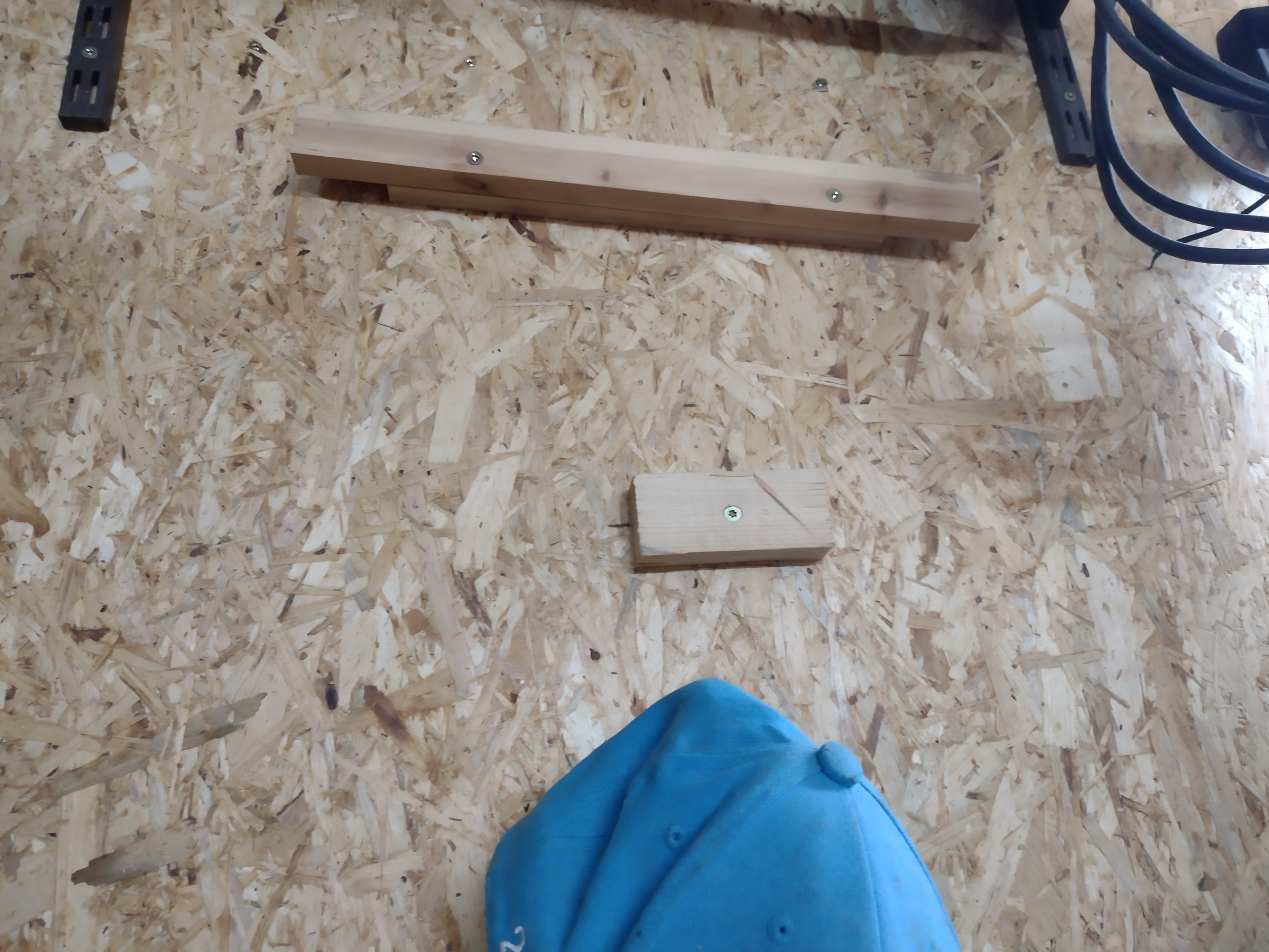

Das sind die Halterungen für meine Vario-Koffer.
Die Koffer selber sind gerade am Moped.
Zeitaufwand: keine halbe Stunde.
Materialaufwand: Restmaterial
Funktioniert seit vier Jahren.

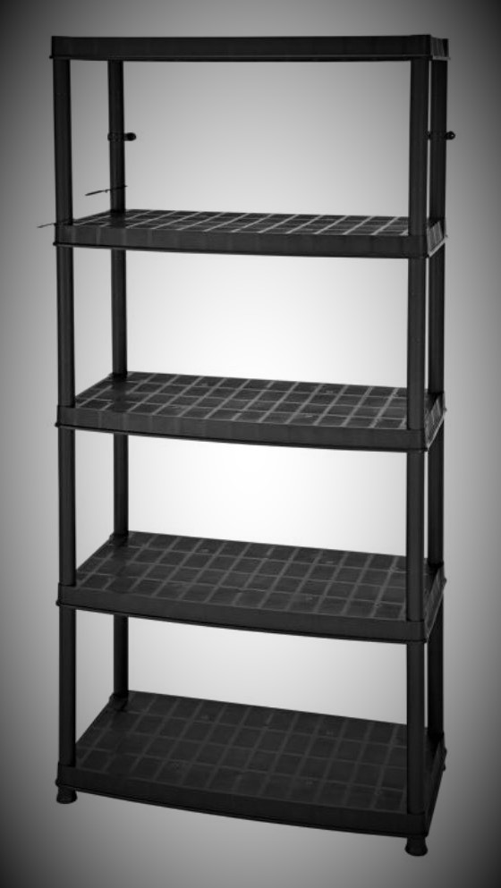

In ein solches Regal passen 8 Koffer und noch 2 oben drauf. Man bleibt nicht mit dem Auge dran hängen und hat wenn nur 2 Koffer verstaut werden sollen, noch eine Menge an Platz, für anderes Gedöns vom Motorrad. Gibt es in Metall und in Kunstoff von 20€ bis...
Gruß Brauny

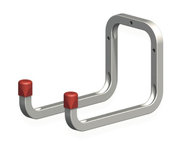

Bei mir hängen die Koffer mit den Griffen in 2 Doppelhaken zu jeweils weniger als 3€ mit der Deckelfläche Richtung Wand.
An der Wand kleben im unteren Bereich 2 Filzgleiter um Kratzer zu vermeiden.
Nachdem die Koffer der 1100er seit 25 Jahren auch an den Griffen hängen, erwarte ich keine Probleme.
