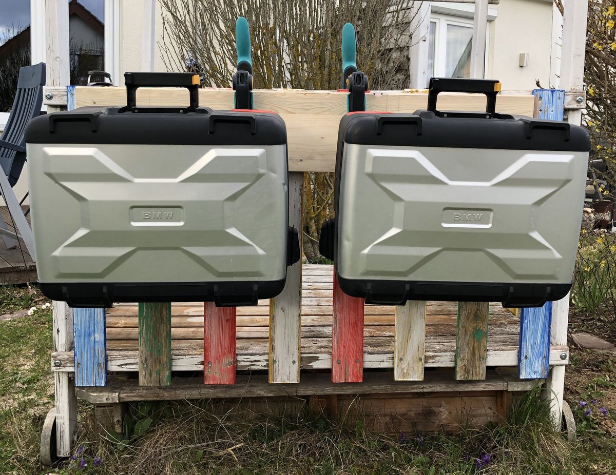

Nachdem meine Variokoffer mehr unter den "Passanten" in meiner Garage leiden als vom Einsatz in ihrem eigentlich Zweck. mussten sie weg vom Boden, am besten an die Wand.
Die Blechhalter im Angebot bei den üblichen Verdächtigen fand ich relative teuer und ich wollte, dass die Koffer gerade und die Fronten parallel zur Wand hängen.
Von den Bildern der Blechhalter (immer mit Koffer vorne damit man nicht sieht, dass man sie schräg montieren muss und auch immer nur einer, damit man nicht sieht, dass die Kofferfronten schräg zu wand sind) habe ich geschlossen, dass das bei denen wohl nicht so ist.

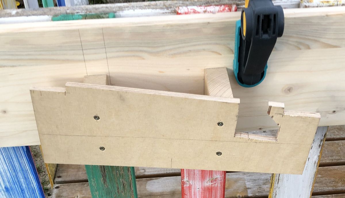

Eigentlich sollte es ein erster Prototyp werden wie die Kofferaufnahme aussehen muss. Ich hatte nicht den Anspruch war nicht, dass die Koffer am Wandhalter verriegel-/festschließbar sind, sondern sie sollen egal in welchem Zustand einfach eingehängt und wieder abgenommen werden können.
Wenn ich weiß wie es dann passt. wollte ich das ganze aus Siebdruck oder HPL fräsen

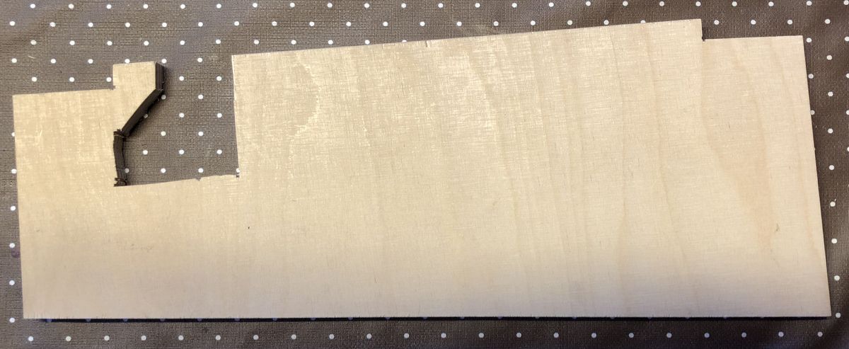

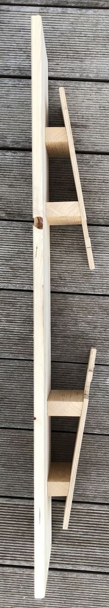

Der Prototyp der Kofferaufnahme sieht so aus:
Das war der einfache Teil. Dranhalten, sägen, dranhalten, wegschmeißen, wiederholen von vorne bis es passt.

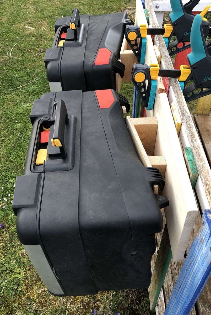

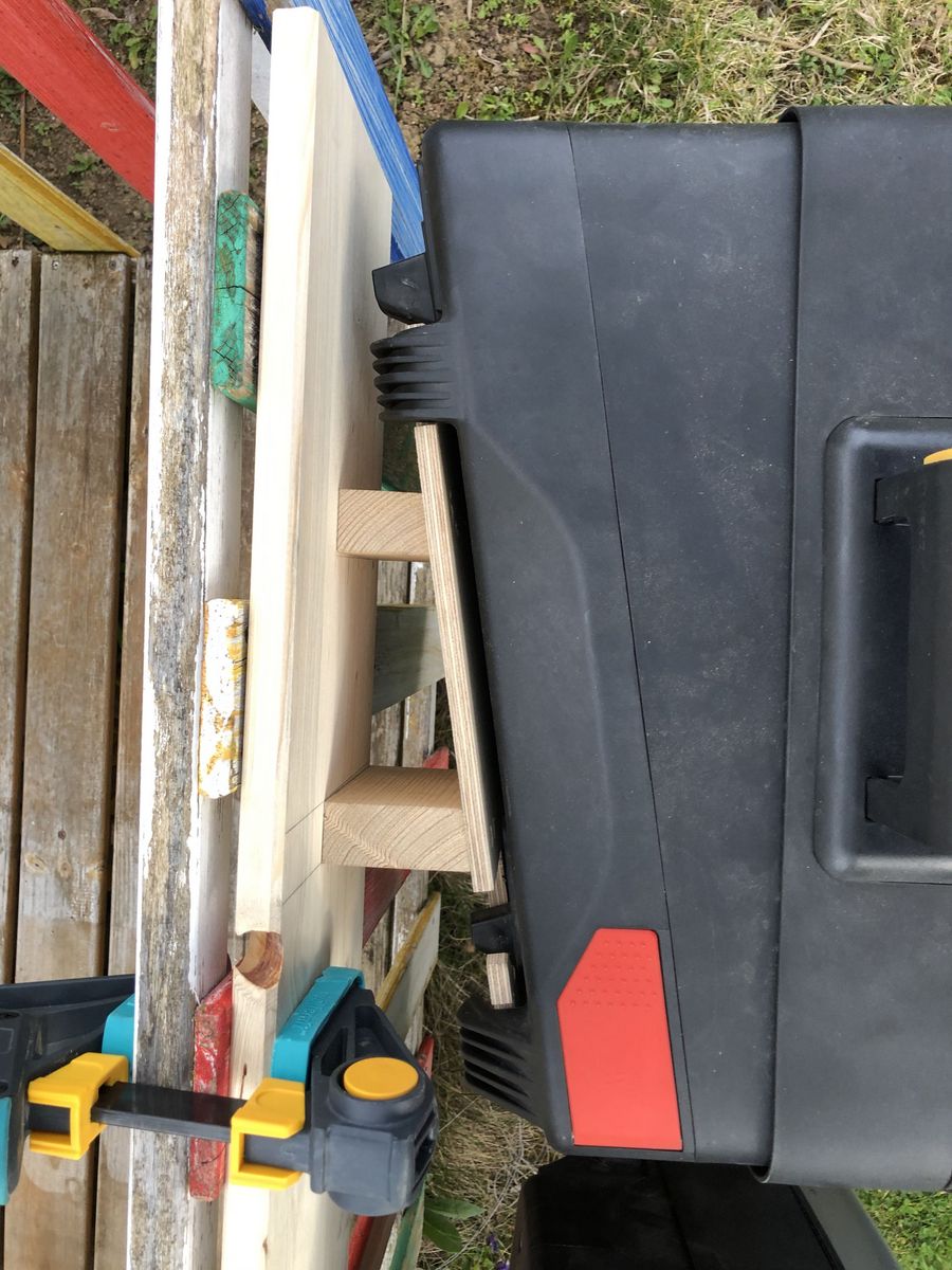

Schwieriger war es die zwei relevanten Winkel zur Befestigung der Aufnahmen an der Wand zu ermitteln.
Auf "Rausmessen" hatte ich keine Lust, da meine Anzahl Hände dazu nicht gereicht hat und auch die Kofferkanten nicht einfach die Kanten eines Quaders sind und damit keine gute Auflagefläche bieten.

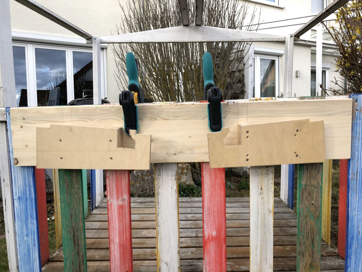

Daher hab die Koffer mit den Fronten auf einen Tisch gelegt, die Unterkanten mit einem Brett ausgerichtet und dann sukzessive Holzbretter/Leisten hingehalten bis es nach Augenschein passt und dann mit Bleistift angerissen und gesägt.

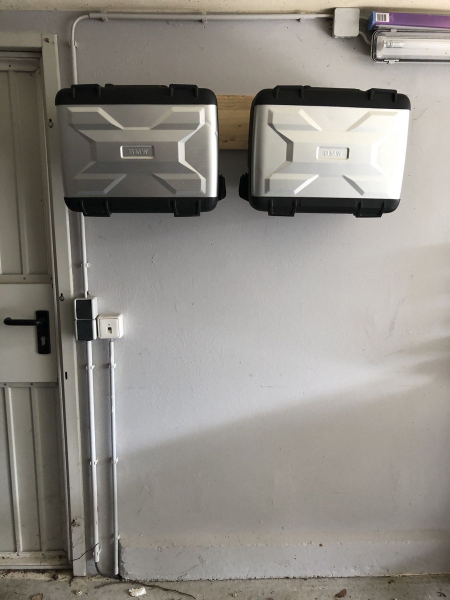

Das Ergebnis in meiner Garage sieht dann so aus:
Ja, der rechte Koffer sieht leicht schief aus. Das liegt daran, dass er bei dem Foto noch nicht ganz in der Endlage war.

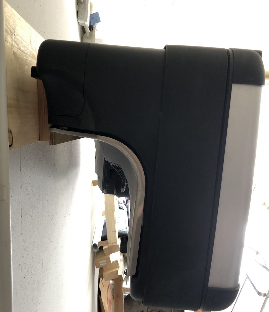

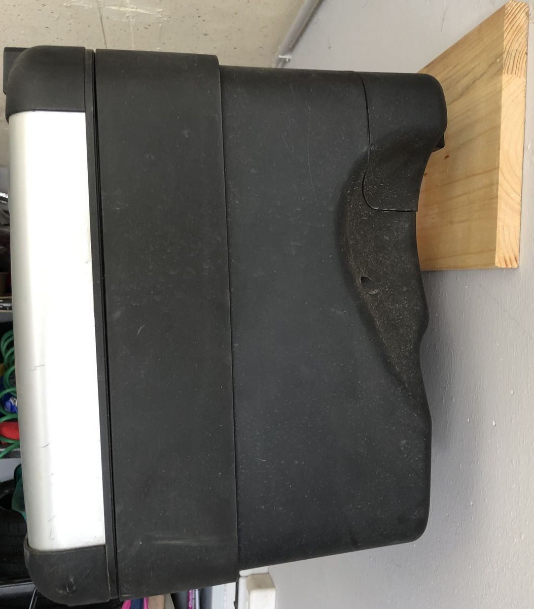

Von den Seiten:
Ihr ahnt schon, dass ich die Teile nicht noch mal in "hübsch" fräsen werden. Der Aufwand war mir dann doch zu hoch und ich hab halt nur zwei Koffer ;-) bzw. mein Topcase nehm ich nie ab.
Weitere Details in den angehängten Bildern:

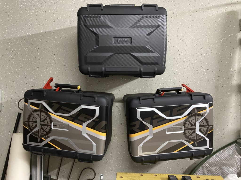

ich hab mir Halter gedruckt. Hängen zwar etwas schief, stört mich aber in der Garage nicht. Auch das Top Case.

@ubecker: sehr schöne Lösung. Minimalistisch, schick, funktional.
3D-Druck wäre auch mal was für mich.
Die Kofferdekore sind auch sehr schön. Ich bin ja kein Carbon-Liebhaber am Moped. Aber der Topcasedeckel ... sehr edel.
danke, war aber aus der Not geboren. Hab mir einen dicken Kratzer auf dem Deckel zugezogen. Nach dem ausschleifen war diese Stelle dann Matt und sah nicht mehr gut aus. Hab dann das ganze mit dieser Folie kaschiert.
(folieren ist gar nicht so schwierig)

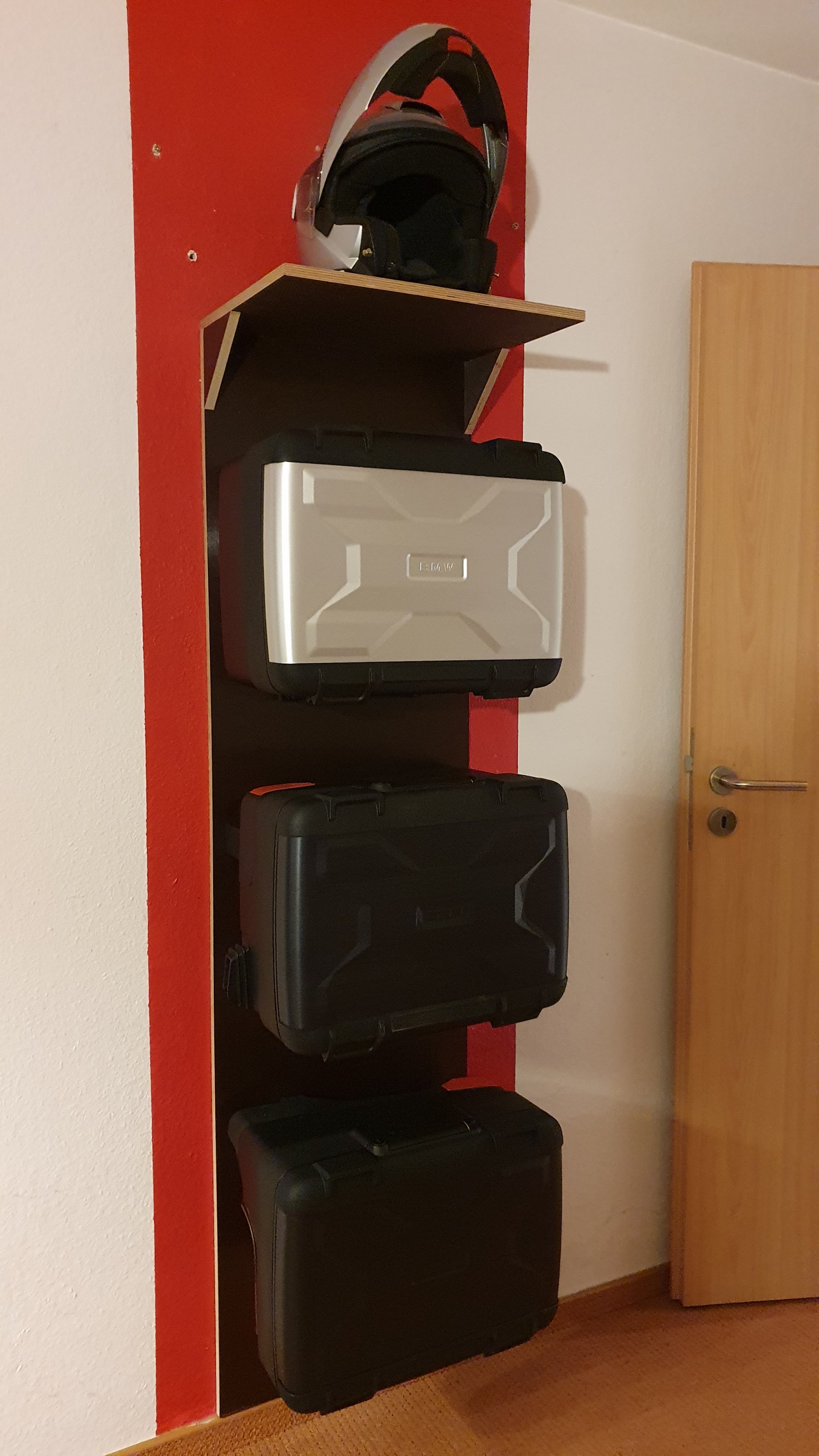

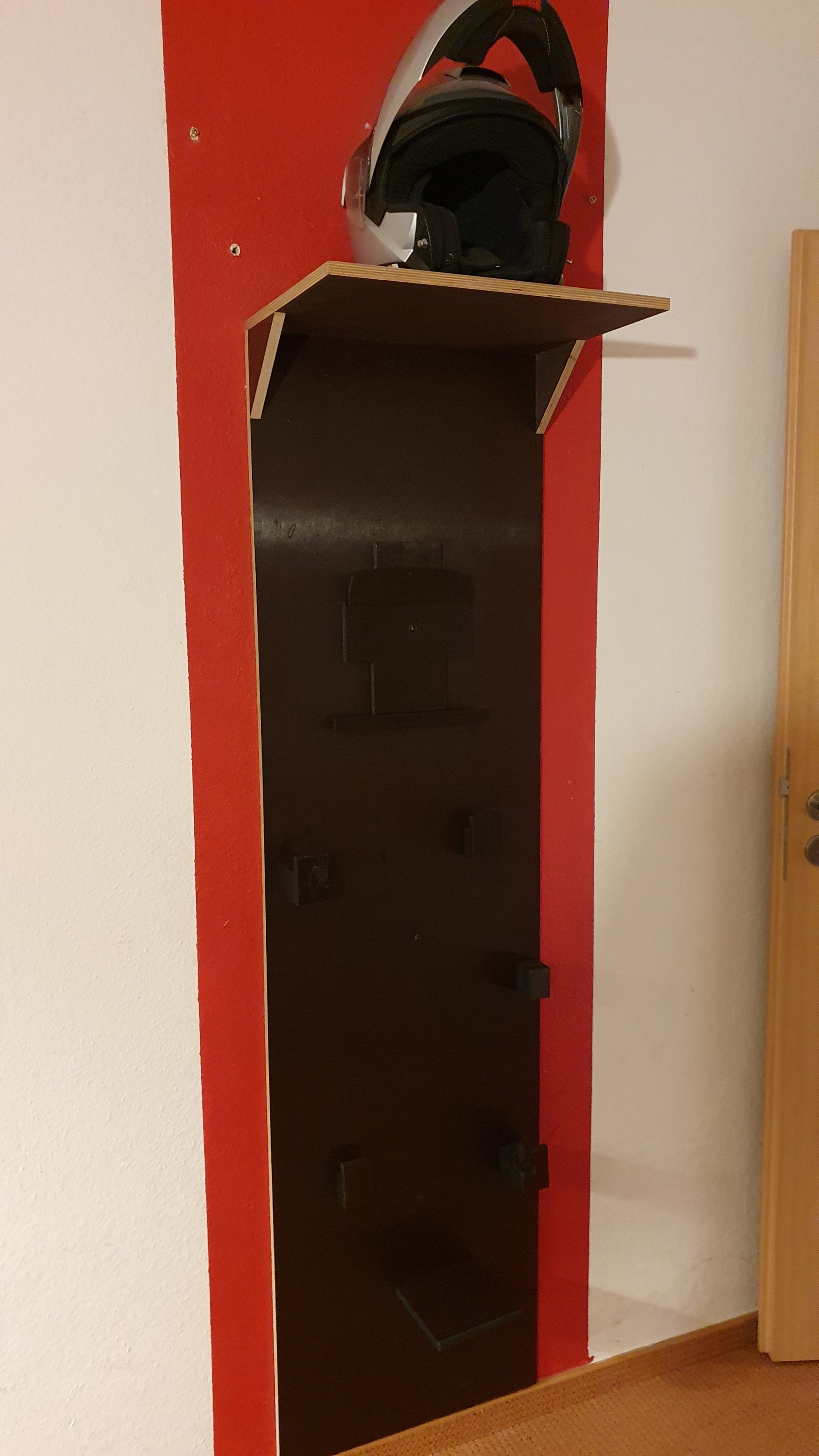

Habe mir auch, in der Winterpause und Lockdown, eine Halterung aus Siebdruckplatten gebastelt.
Der Vorteil ist das sie bombenfest sind (aber nicht verriegelt) und so mit gut zu reinigen,reparieren und packen sind. Die Halter sind auch aus Siebdruck. Schnitt und Schleifkanten sind mit schwarzer Beize behandelt.
Die Parallelität hinzukriegen war nicht so trivial, ist mit Versuch und Irrtum aber gegangen.
Die Kosten beliefen sich auf ca. 30€.

geht schon Richtung Möbel. Toll vor dem roten Streifen.
andi2
08.05.2015
51
Naja, ist das ehemalige Kinderzimmer meiner Tochter und der rote Hintergrund stammt noch aus ihrer " kreativen Phase " .

Das sieht echt klasse aus. Aber die Aufhängungen kann ich leider nicht erkennen, kannst du da bitte noch ein paar Aufnahmen von einstellen, da du sicher keine Pläne für die Konstruktion hast oder doch???
