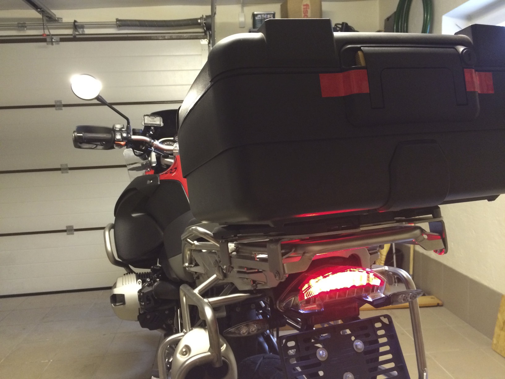

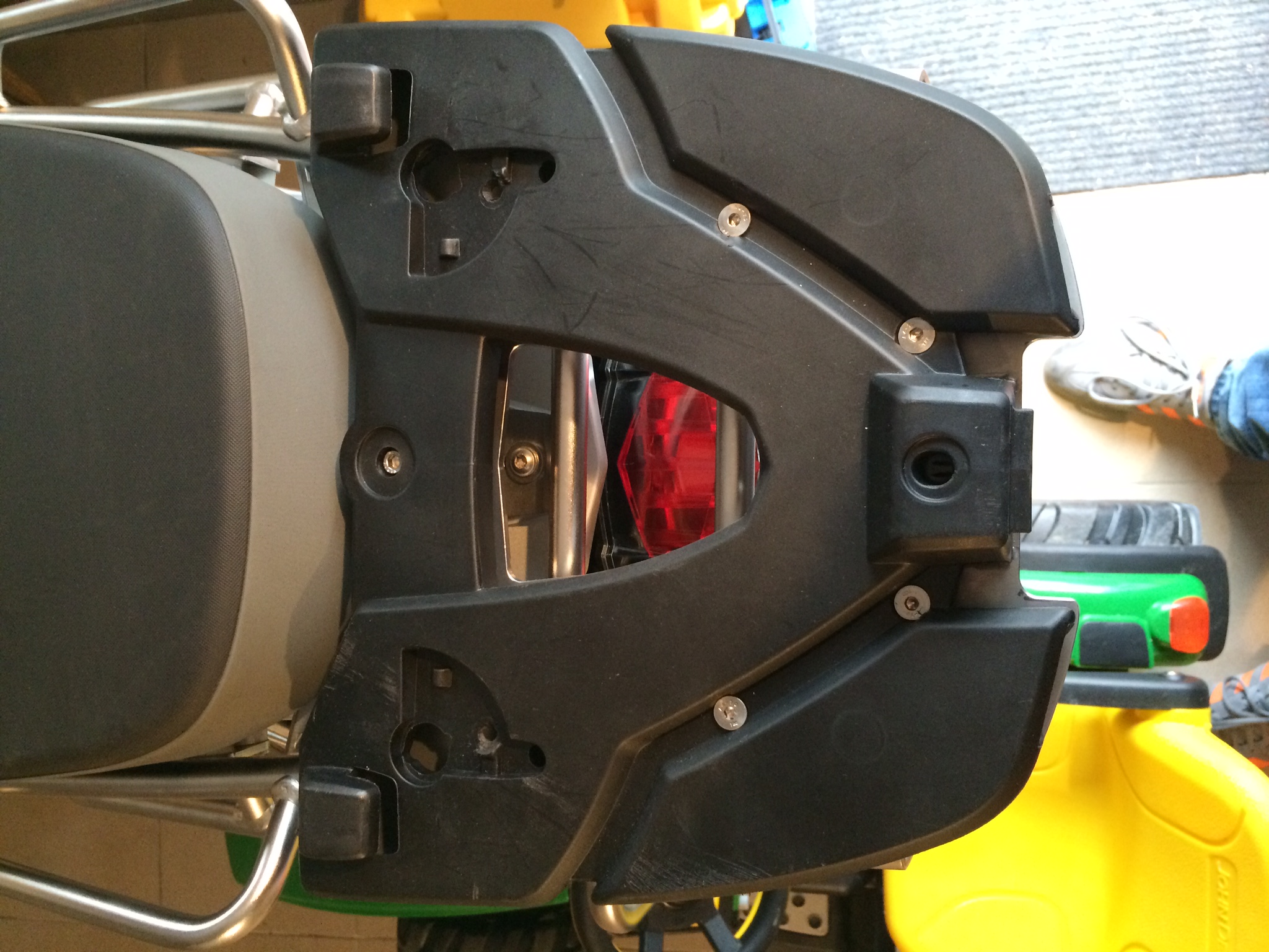

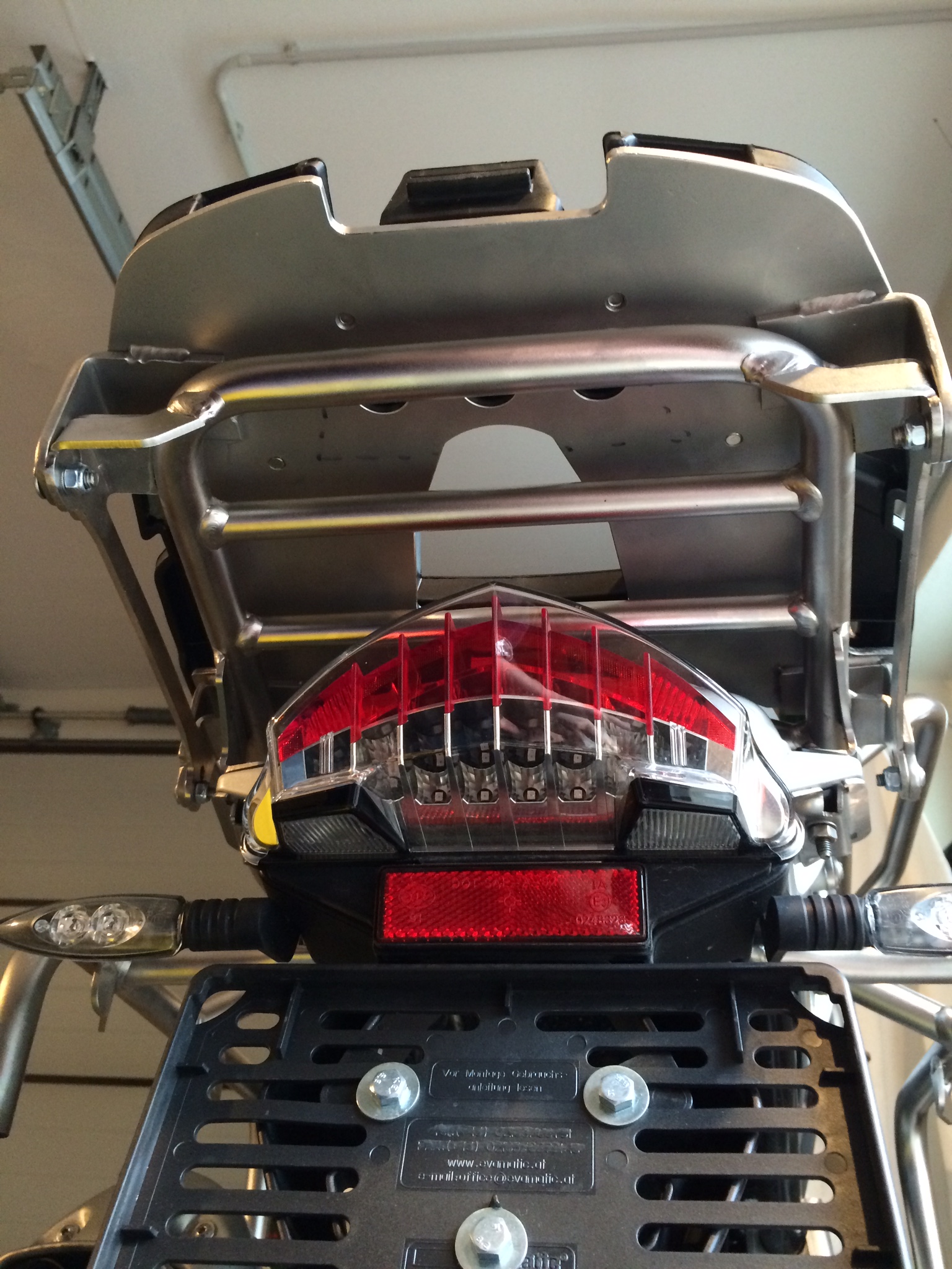

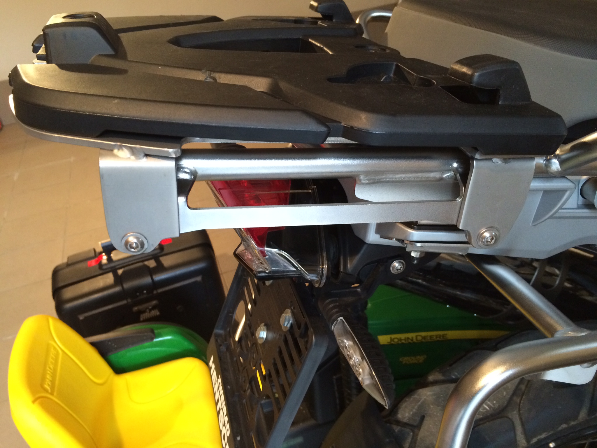

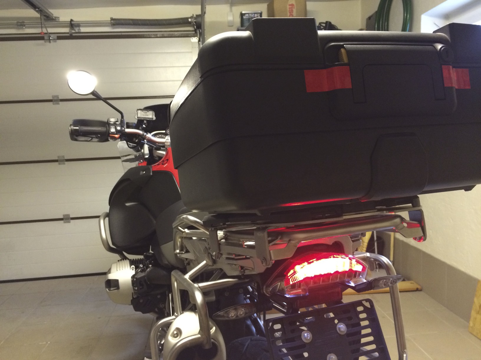

habe mir sowas basteln lassen, da ich das Vario Topcase besser finde als das Alucase für den Alltag.
Hier mal zwei Bilder...

Vielen Dank für die Tipps und Antworten. Ihr habt mir wirklich weitergeholfen.
Die "Bastelvariante " gefällt mir echt gut.

Hallo t-bob,
Ich interessiere mich auch für die Bastellösung.
Kannst Du mal ein Foto ohne Topcase einstellen, auf dem die Befestigung der Grundplatte erkennbar ist? Danke.

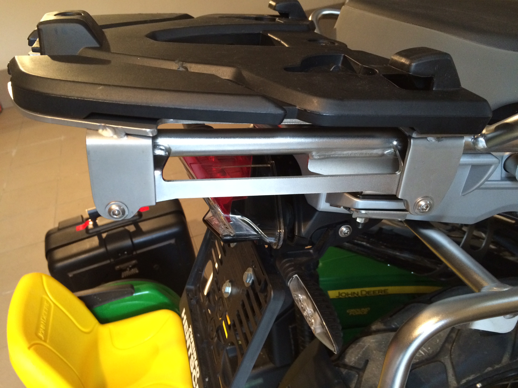

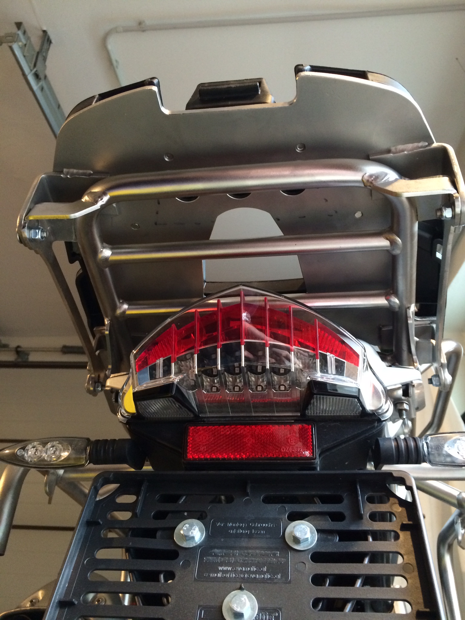

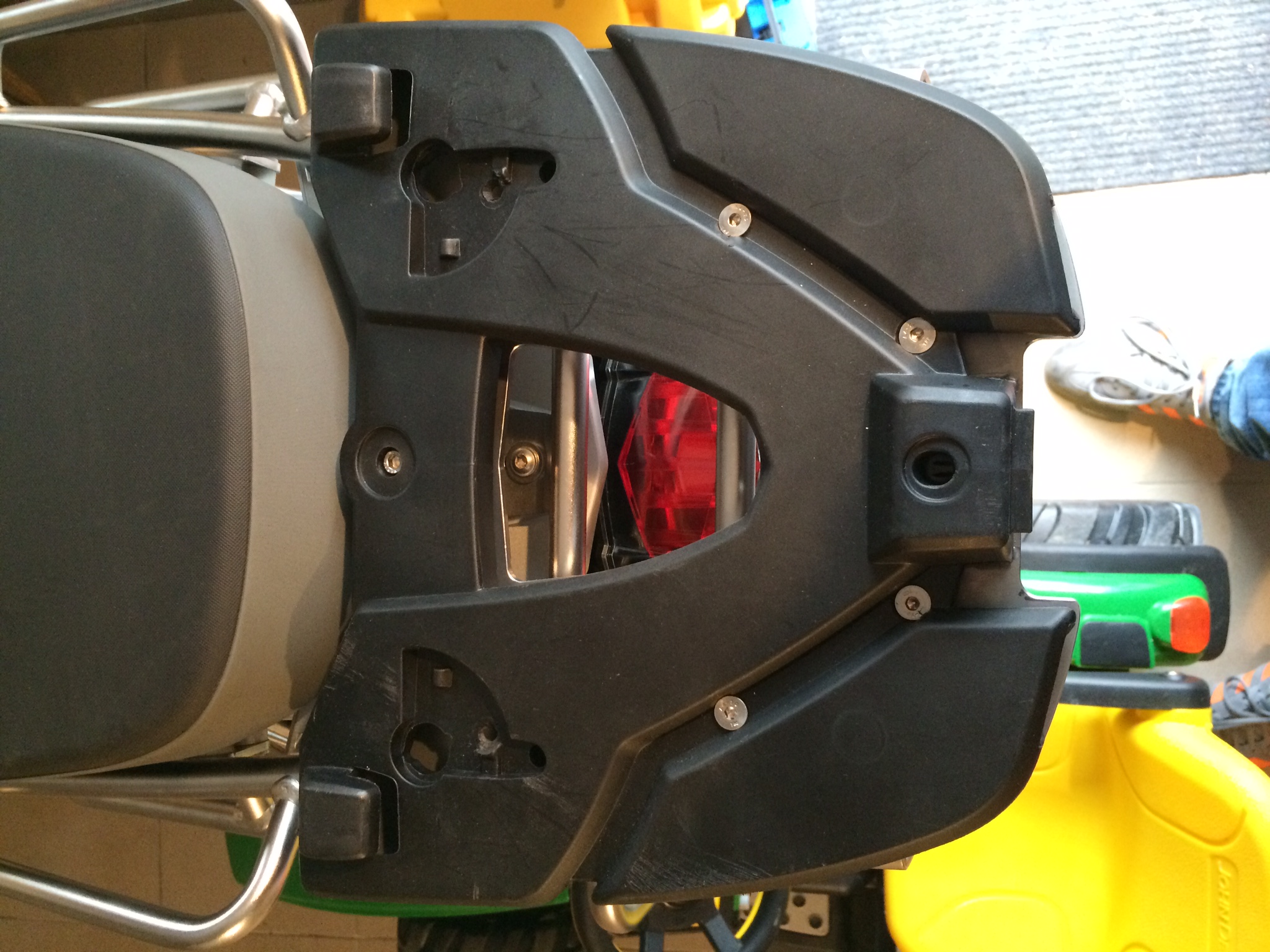

Hallo Ben Nevis,
hier die gewünschten Fotos. Falls noch Fragen offen dann Fragen.
Habe mir die Halterung nach meinen Wünschen anfertigen lassen so, dass das Gewinde zur Befestigung schon in der Platte ist und ich von unten dann noch ein Helmschloss von BMW befestigen kann damit falls es regnet das Topcase Schutz bietet.

Wow, wirklich saubere Arbeit.
