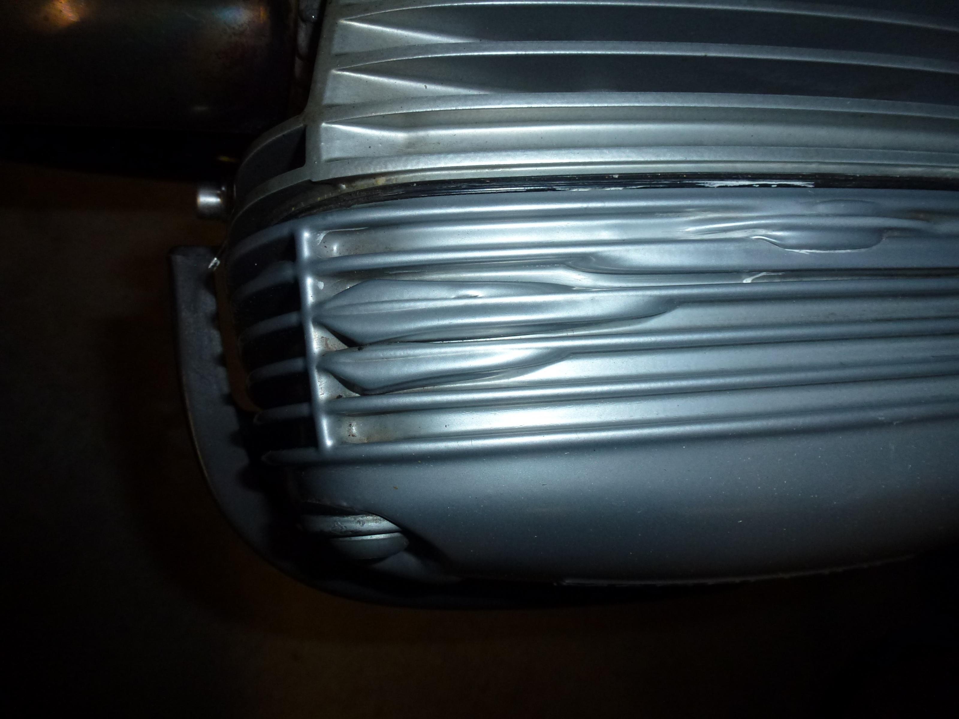

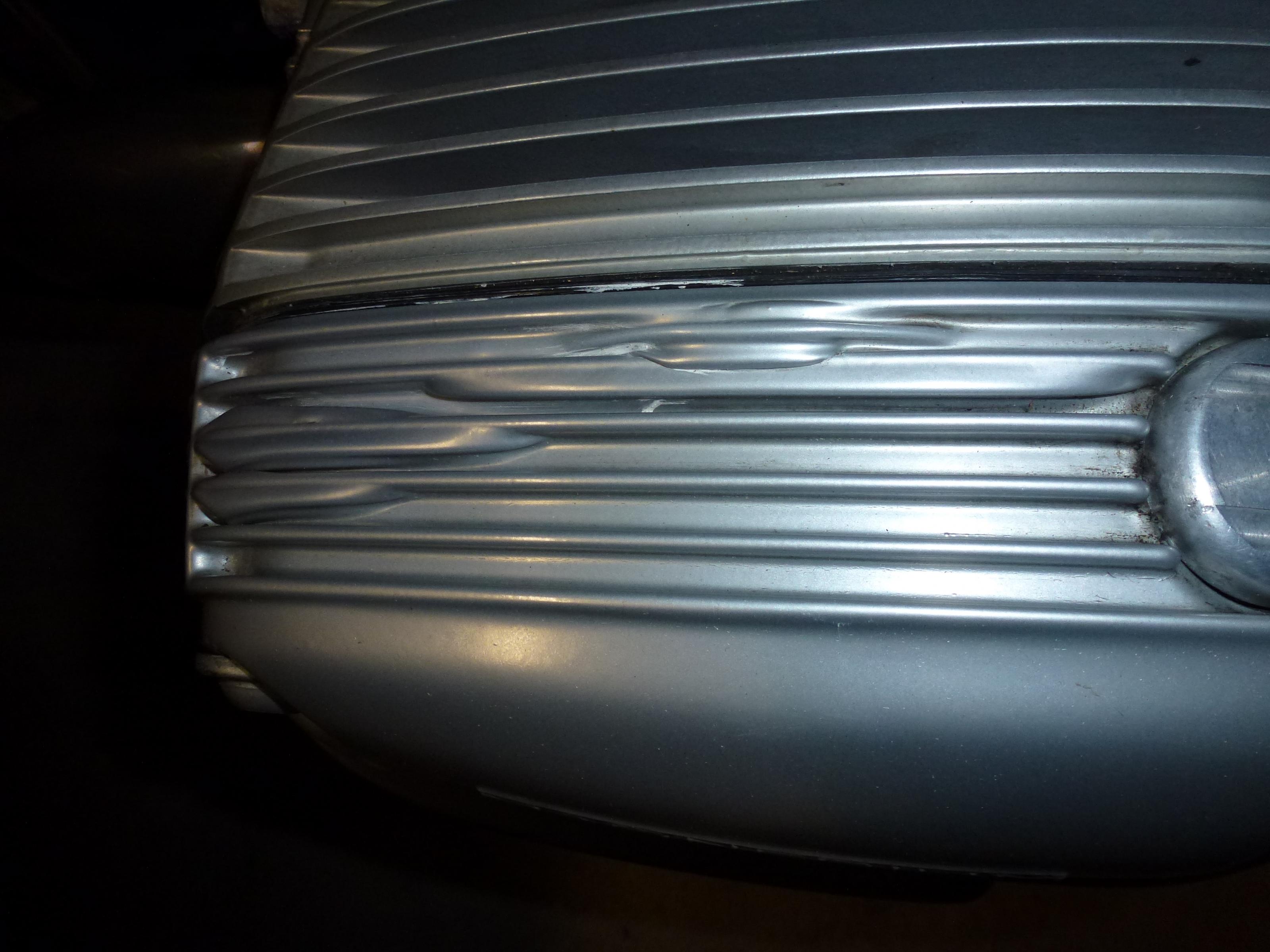

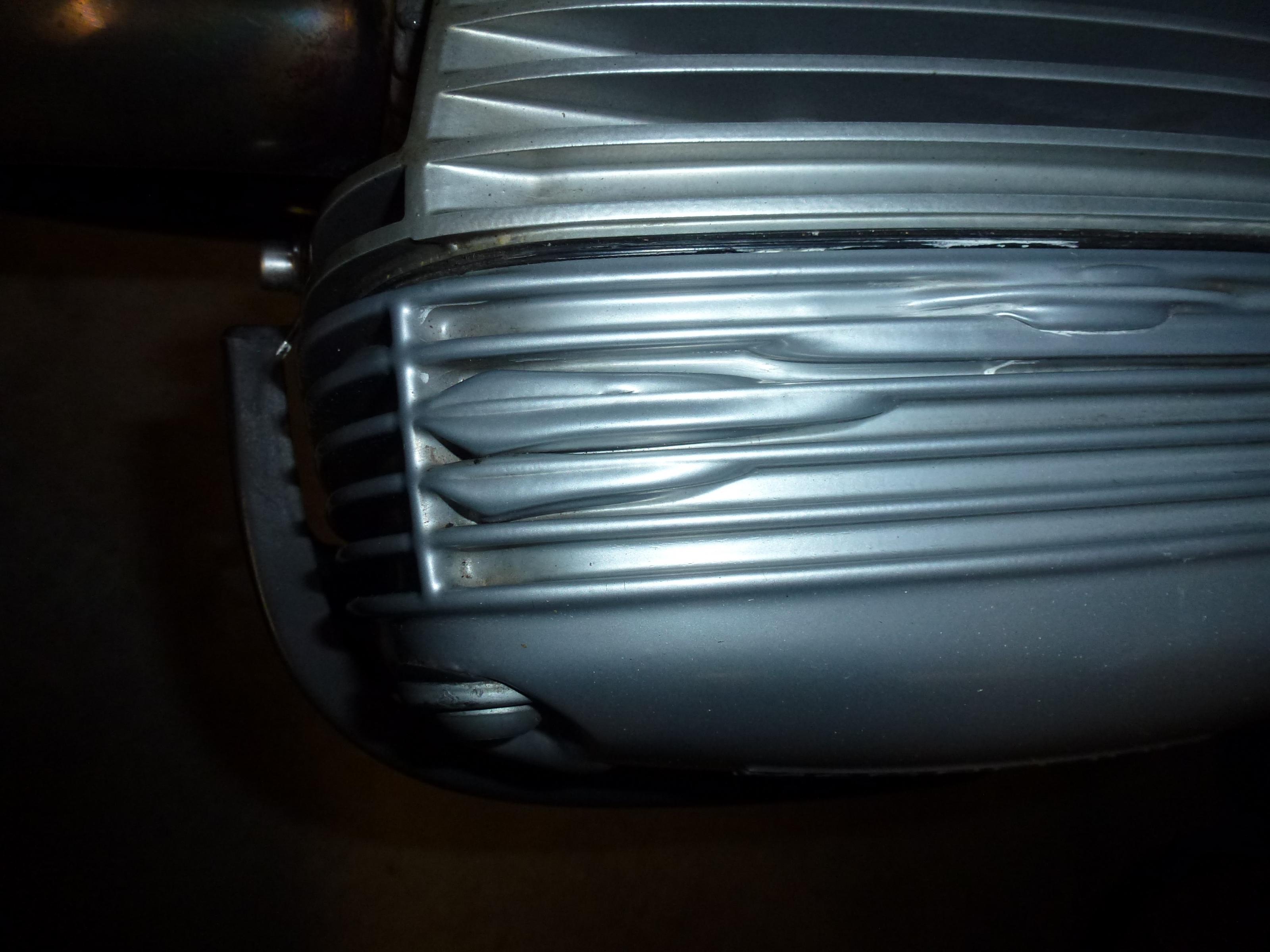

ich füge mal 2 Bilder an, damit das Problem erkennbar wird. Nur ein bischen anschleifen ist da nicht.
Gruß Thomas

Hallo Thomas,
hier ist wirklich nichts mehr mit einer Spraydose zu machen... Die ganze Farbe/Beschichtung muss runter. So etwas habe ich noch nicht gesehen.
MfG Gärtner

Hör doch einfach auf Rainer (Elfer) und ergänze das strahlen noch durch vorheriges chemisches Entlacken und das Strahlen noch durch Glasperlen. Der Preis bleibt bei unter 100€ und das Ergebnis ist dauerhaft und schön und der Keller bleibt sauber. Bis man diese Deckel selbst sauber vorbereitet hat und dann noch 30€ für Grundierung und Farbe ausgegeben hat.
Also mal ehrlich so langsam hier.....
Bring die Dinger her und ich entlacke sie für umme!
Grüße Volker

Thomas, das einzigst ware ist Glasperstrahlen oder chemisch entlacken lassen, nicht Sand, und dann Pulver oder Keramikbeschichten lassen. Alles andere ist nur die halbe Miete und nix dauerhaftes.
Die "meisten" Pulverer entlacken selbst. Die sind darauf eingestellt. Heist Du gibt die dreckigen Dinger einfach ab.
Hole Dir noch Gewindestäbe und Muttern und schraube die Deckel gegeneinander, dann bleiben die Löcher und die Dirchtfläche frei. Die Dichtfläche muss eh abgeklebt werden und die Löcher müsstest Du dann wieder freibohren wenn die Schraube nicht mehr durchgeht.

erst mal Danke für Eure Tips. Pulvern ist kein Thema. Da hab ich einen. Auf Strahlen und Entlacken habe ich keinen Zugriff mehr. Erst bleibt es so.
Gruß Thomas

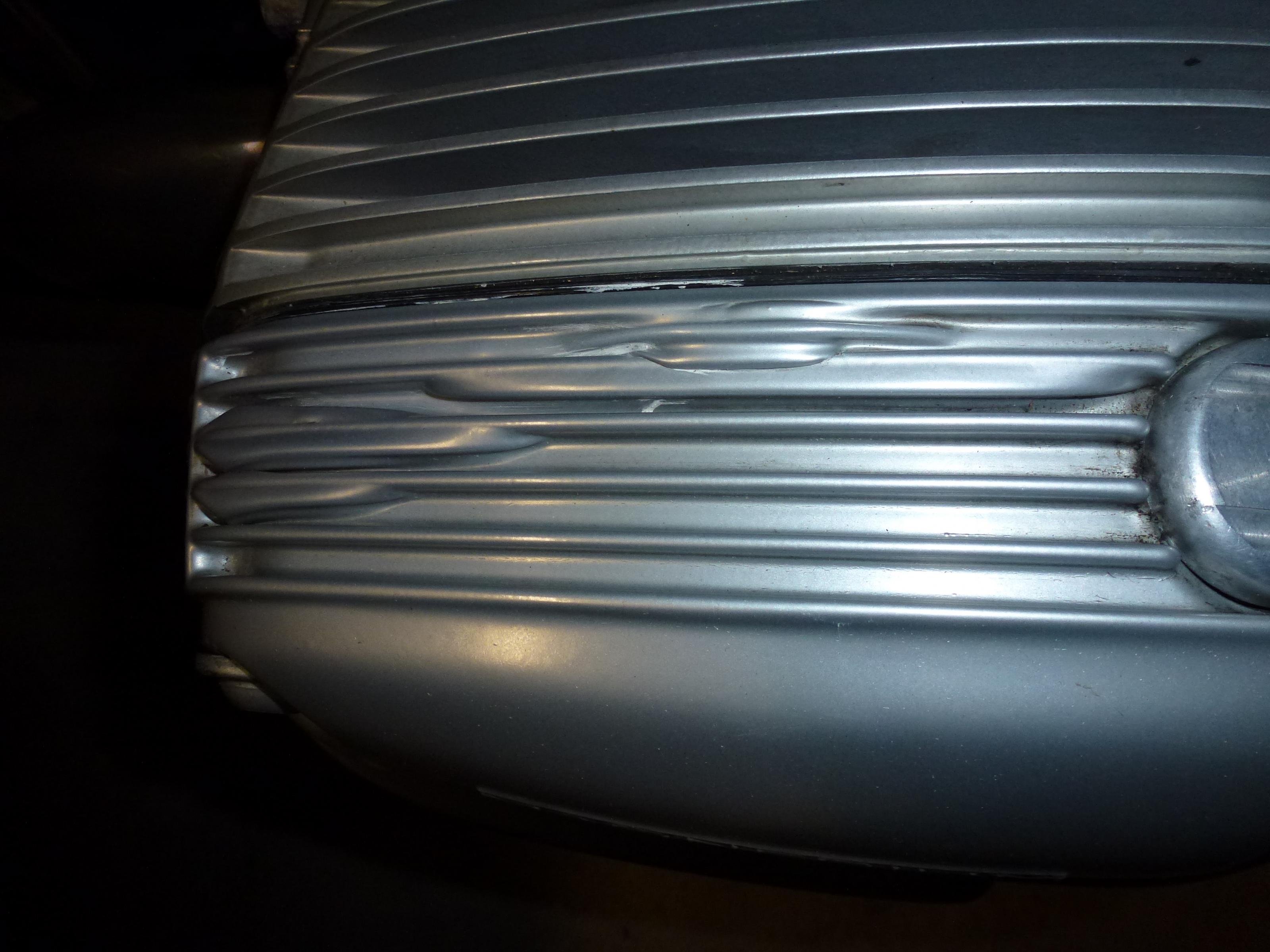

habe mir diesen Deckel für 30€ in der Bucht geschossen. Bin jetzt aber am überlegen wie ich die "Schmarren" am besten bearbeite. Einfach den ganzen Deckel leicht anschleifen, lackieren und hoffen das man die Kratzer nicht mehr sieht. Oder sollte ich da grundieren bzw. füllen? Was meint ihr?
m.a.d.
m.a.d.
16.03.2009
1.503
Klingenstadt
1200 GS ADV TÜ (technische Überlegenheit)
Ich würde: Unebenheiten wegschleifen, alles mit feinem Nassschleifpapier anschleifen, Sprühspachtel drüber und nochmal nass schleifen. Dann solltest du ne Basis zum Lackieren haben.
Wenns schnell gehen soll, würde ich zumindest die Unebenheiten ausschleifen.
Edit sagt: Oder so lassen und Ventildeckelschützer kaufen die die Kratzer verdecken ;)

Da es schwierig ist den gleichen Farbton zu treffen und ich nicht beide Deckel lackieren / beschichten wollen würde (komisches Deutsch...), ginge ich fast wie m. a. d. vor. Nur würde ich nicht komplett lackieren sondern nur die Stelle etwas beinebeln und Schützer drüber.
Grüße Volker

Habe auch die Deckel und TT-Schützer pulvern lassen. Schleifen, Glasperlenstrahlen etc. Hat alles der Pulverer gemacht: 130€
