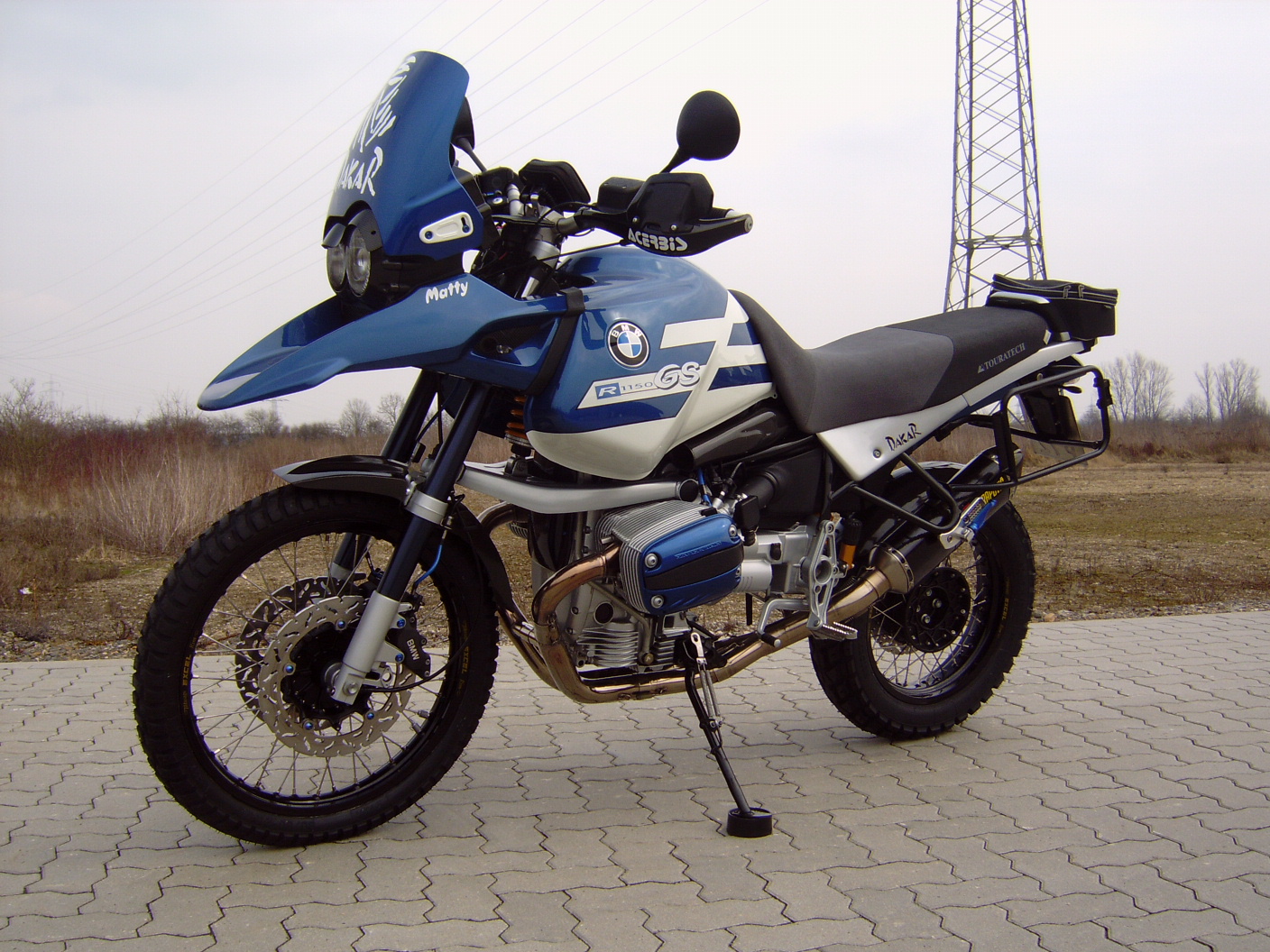

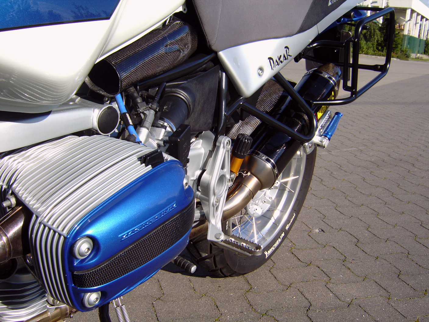

Matty74
Matty74
28.01.2012
37
Hannover
R 1150 GS
hab meine vor Jahren schon selbst geschliffen und mit orig. BMW Lack + Klarlack lackiert. Hält!!
Gruß Matty

Matty74
Matty74
28.01.2012
37
Hannover
R 1150 GS
Moin Jürgen,
passt hier nicht so ganz zum Thema, aber ich mach es mal. Schau mal unter "Zeig mir eure 1150". Da hab ich noch mehr Bilder.
Gruß Matty
