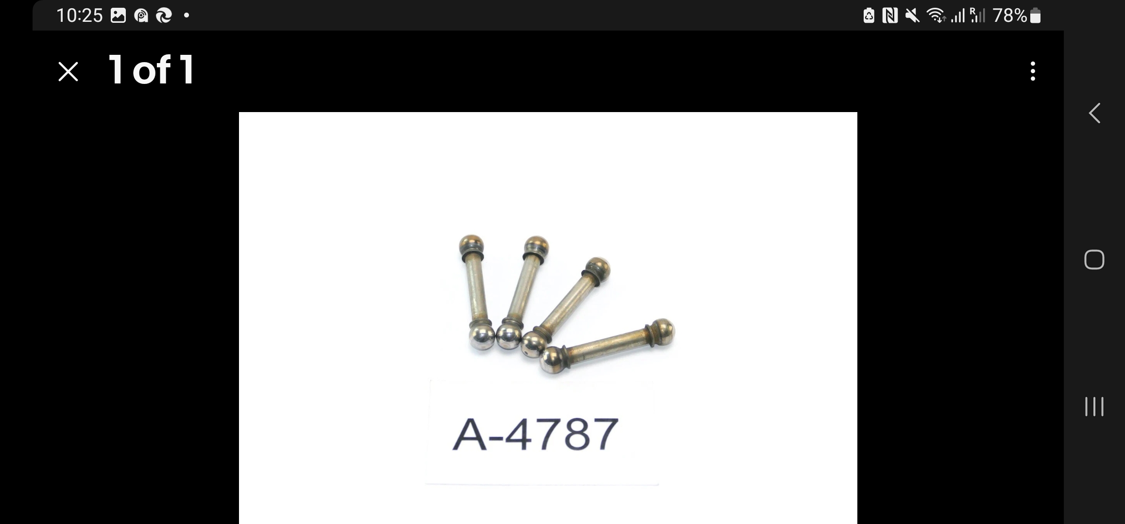

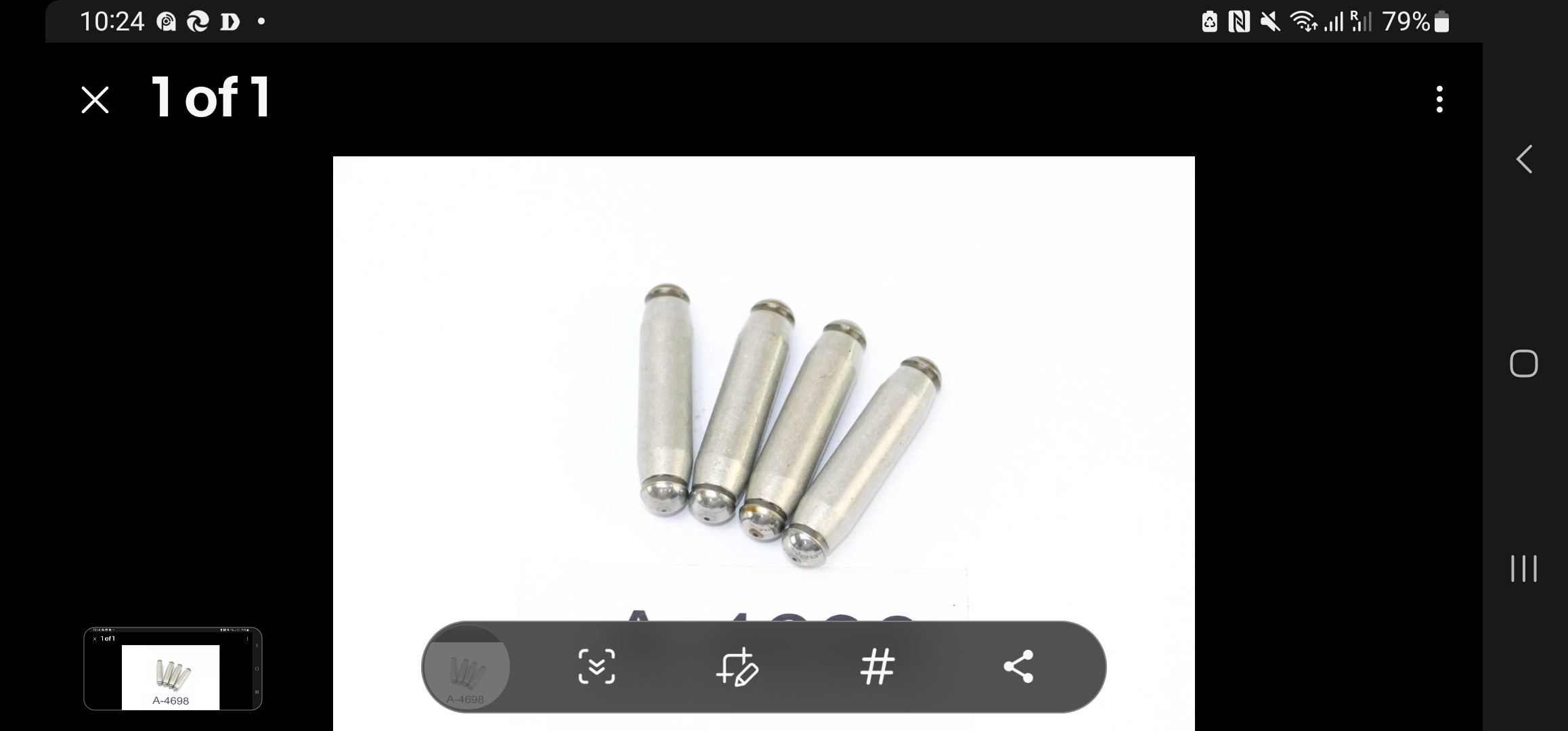

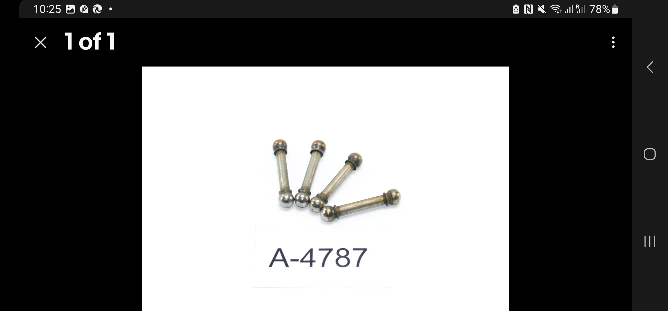

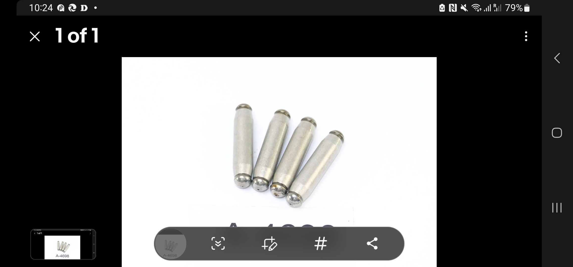

Ein kurzes follow up, beim Einstellen der Ventile habe ich gemerkt gemerkt dass diese Stössel die Quelle des Klickens im Motor sind. Beeinträchtigt zwar den Motor nicht aber ich finde es störend und werde die erneuern.
Meine Frage: kann ich die für die 1200GS nehmen. Habe unterschiedliche Angabem darüber gelesen. Oder muss ich sie mit der gleichen Bauart ersetzen die jetzt drinnen sind?

man kann die der R1200 nehmen aber die Alustößel sint leichter also verschlechtert sich der Ventiltrieb etwas.
Ich Glaube nicht dass das Klicken daher kommt, dann müsste warm eine Kugel lose im ALU sein. Dann nur diesen Stößel gegen einen gleichen austauschen.

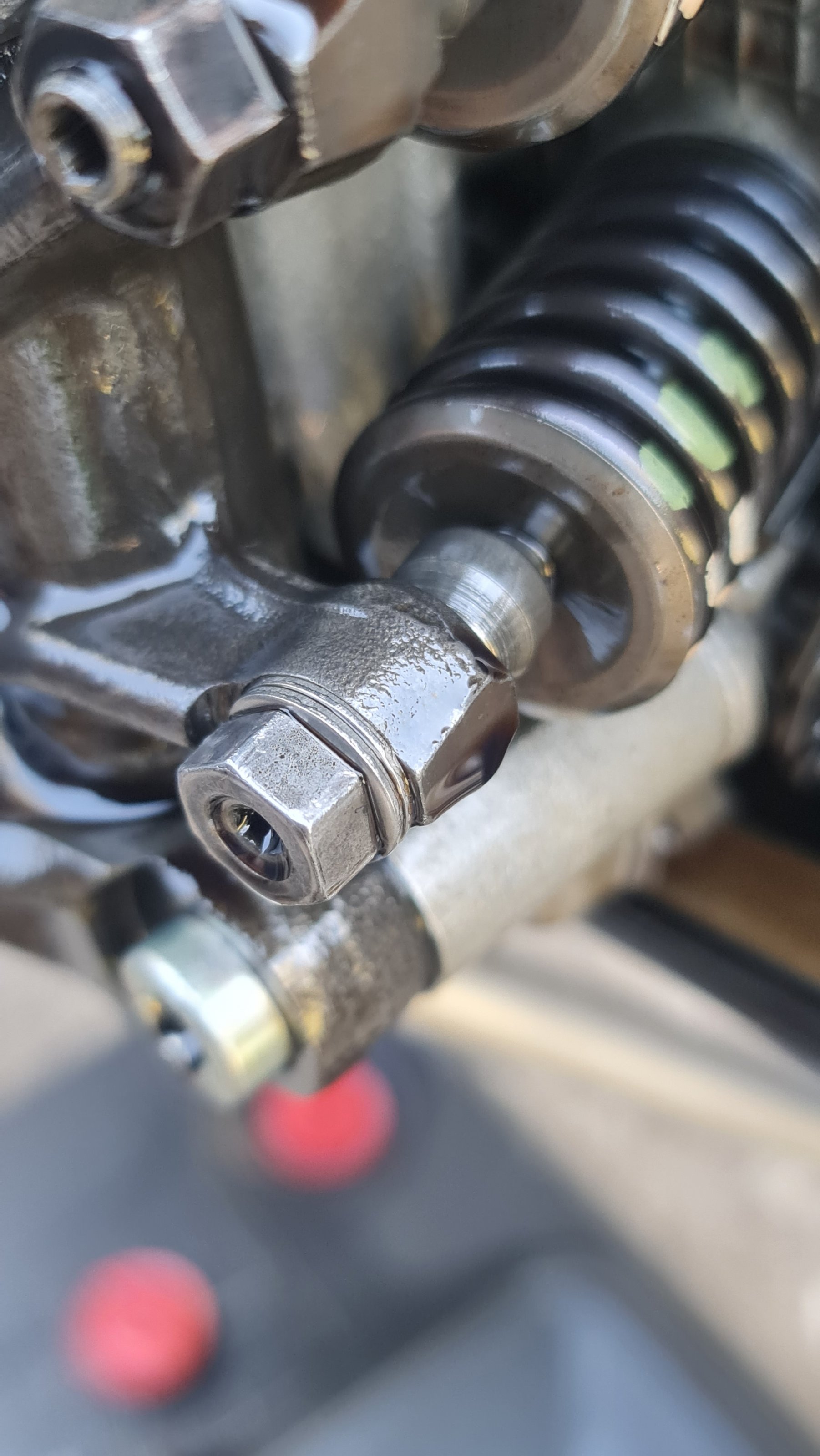

Geigenbauer- Motorrad schrauben! :dance: :bounce:Das kleine Mütterchen wird mit nur 8NM angezogen. Die kürzesten Maulschlüssel verwenden und trotzdem sehr sachte.
Ich empfehle hier einen Ringschlüssel, schont die Mutter bei unbeabsichtigtem Abrutschen.
In den Werkzeugsätzen, die bei den 2V-Kühen mitgeliefert wurden war so ein passender, sehr kurzer Doppelringschlüssel dabei, der eignet sich hervorragend für diesen Zweck.

Genau, Ringschlüssel sind solange es auch möglich ist, immer die bessere Wahl.👍

Wer für die verschiedenen Handgelenksdrehmos jeweils einen anderen, längeren, dickeren oder kürzeren Schlüssel nimmt, kriegt für keine der Schrauben jemals ein Gefühl.
Mit meinen Standard-Gabel-Ring v. Hazet kann ich Schrauben sehr fest, fest und mäßig festziehn. Mit Gewalt krieg ich sie auch überzogen.

wer da Probleme hat, nimmt besser einen Drehmomentschlüssel...
Bei der geringen Gewindesteigung ist nur wenig Winkelanzug notwendig.
